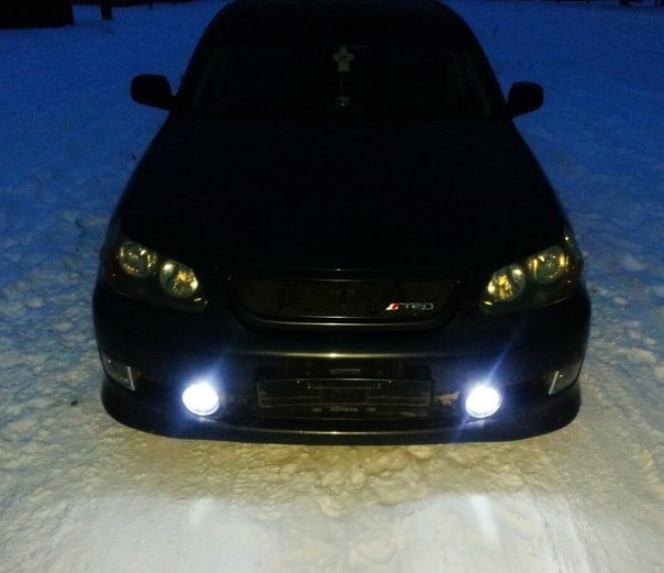

Всем привет! Ну в общем из за заголовка все понятно, починил я туманки, теперь все работает как надо! Долго не мог найти причину, то предохранители не давали мне покоя, проверял их не раз) потом заезжал к электрику тот тоже сказал, что дело не в предах! Потом подсказали, что может быть перегорела сама кнопка включения, полез разобрал, а там реально кнопка вся переплавившаяся( Итог начались поиски такой кнопки(печаль их фиг где найдешь, на ответы из объявлений о продаже подобных машин в разбор только и слышал "НЕТ ТАКИХ, САМ БЫ ТАКУЮ КУПИЛ") Ладно идем дальше, Как то вечером от не чего делать пошел в гараж думаю пока есть время не торопя полажу да рассмотрю все хорошенько чо к чему! В общем остановился на реле которое шло к проводам туманок, размотал его, вытащил и думаю может перегорело? поменял на другое, результат тот же( потом поставил старую на место и начал его изолировать и увидел тонкий проводок идущий от реле в низ, прошелся по нему(вытащил его на верх) он вывел меня на клему +, кстати этот провод был с предом))) (Еще с покупки машины задавался этим вопросам для чего он там) Ну как только сейчас узнал))))) Думаю грех не посмотреть, вроде где то были такие преды, пошел порылся, нашел) взял и поменял и свершилась чудо у меня появился свет))))) Вот такие дела братцы =)
