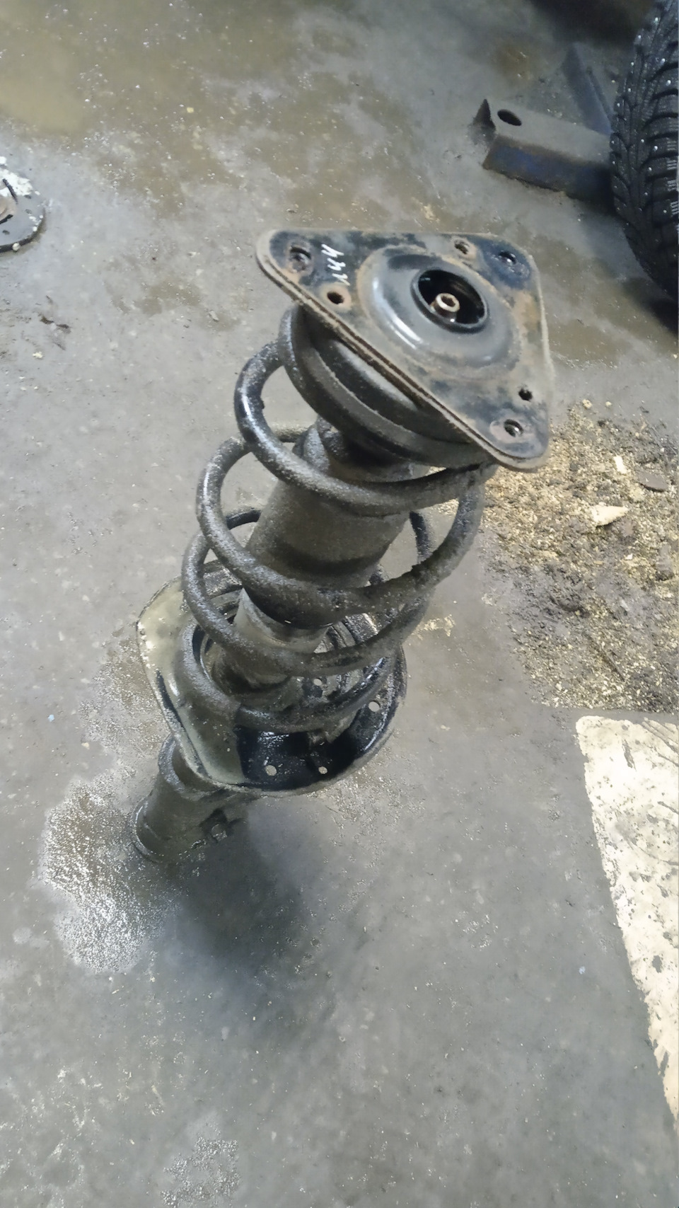

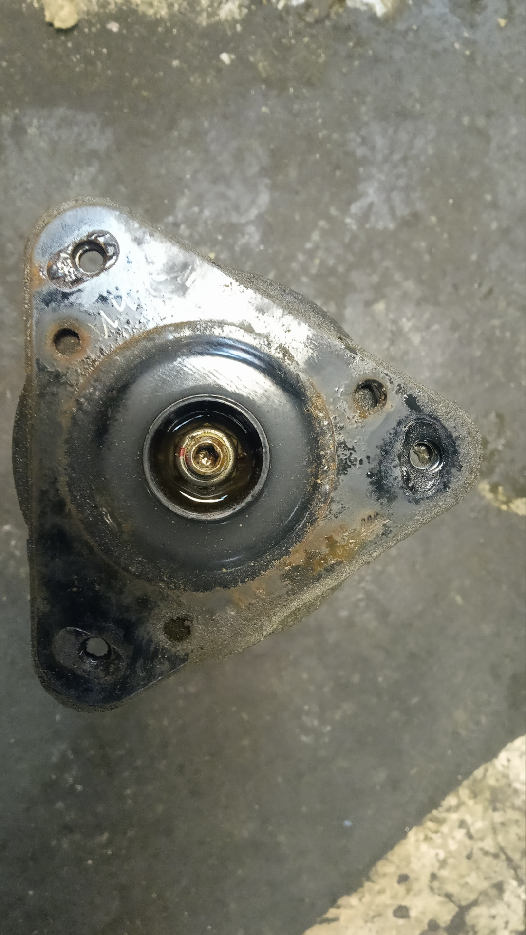

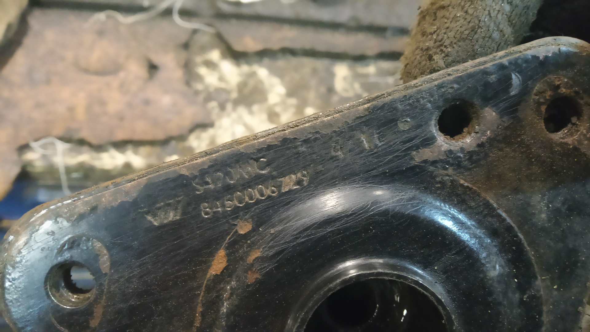

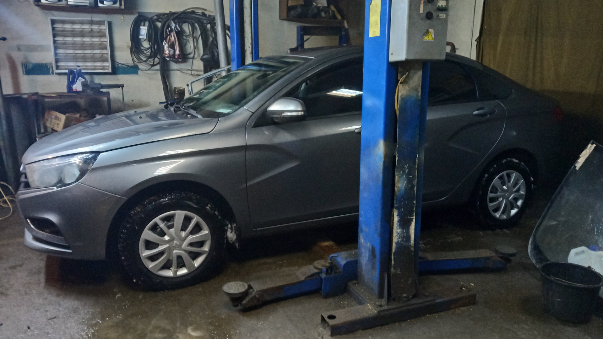

В общем проанализировав всю собранную мной информацию, решили снять левую стойку и проверить опору на предмет стуков, точнее выявить причину… В итоге опора, точнее резиновая часть ее зажата в металлической обойме достаточно крепко, чтобы болтаться там, были подложены шайбы м12 одна вверх по гайку, другая вниз между штоком и опорой… Итог — ничего! Также все стучит как и было, кто тут распинались все с этими шайбами, все это бред. Надеялись, если честно, что именно опора всё таки издает звуки, а шайбы подложили уже ради прикола, и действительно это прикол, потому что если подумать хорошо головой, то эти шайбы ничего не меняют, даже если туда их положить по две или по три)))
Остаются только сами стойки, общаюсь с ребятами которые занимаются восстановлением амортизаторов, думаю разбирать или нет…
Заодно опорный подшипник помазали нормальной смазкой
P. S. Колпаки от Логана 2 наконец-то нашел по адекватной цене))

На днях часа полтора качали из стороны в сторону на земле, потом на подъёмнике, так ни чего и не нашли, закажу я наверно новый левый аморт ))
А зачем левый новый? Потек? Может лучше передние оба? А то чёт не очень идея один менять )
Левый поменяю, если звуки уйдут поменяю правый, у демфи щас есть аморты стандарт серии, максимально приближенные по характеристикам к заводских, они мне написали, наши амортизаторы не издают лишних звуков)

Помянял все опоры двигателя, стойки стаба, амортизаторы и всё равно стучит
Замена левого амортизатора решила проблему)

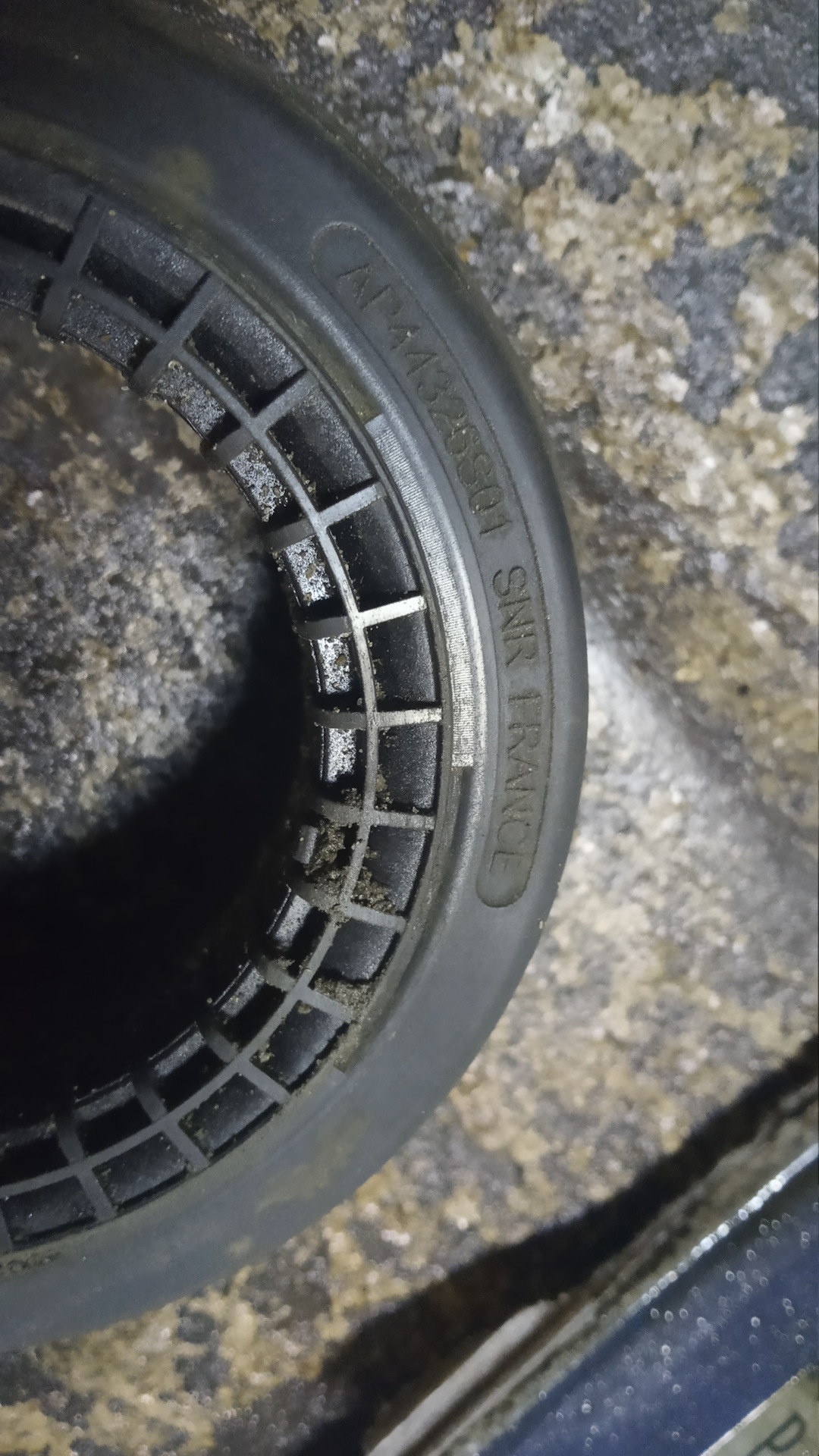

Такая же история, ! Вчера разобрал все там и выявил что сам подшипник который пластиковый на опору садиться не плотно и люфт примерно 1.5 мм и я так думаю что этот стук с этим и связан
Не может такого быть, там все плотно
Оказывается может раз есть люфт на днях разберу и поменяю подшипники ! Такое ощущение что на заводе поставили на е те подшипники ! Я поменял все что можно поставил 3 комплект стоек наконечники и шаровые и рулевые тяги рейку 4 раза проверяли в разных сто все в норме и вам от вчера случайно при установке нового комплекта стоек обратил внимание на этот нюанс сто подшипник не плотно сидит на опоре а как я уже сказал что люфт около 1.5 мм
Как это определили? Он же вместе с опорой притягивается к пружине на штоке
Он под весом машины прижимается, если люфт был вертикальный в закрученом состоянии тогда да, а тут по горизонтали ходит
Я тоже так думал но факт есть факт когда колесо проваливается в яму получается что пружина резко прославляется происходит дребезжание в этом соединении

Поменял опорные подшипники?
Да поменял
Результат в студию!
Поменял но поставил не оригинал а сэви и это сами опоры издают такие бук бук вот теперь думаю если поставить оригинал возможно что то изменится но это не точно слесаря говорят что это сами опоры такой конструктив резина жёсткая

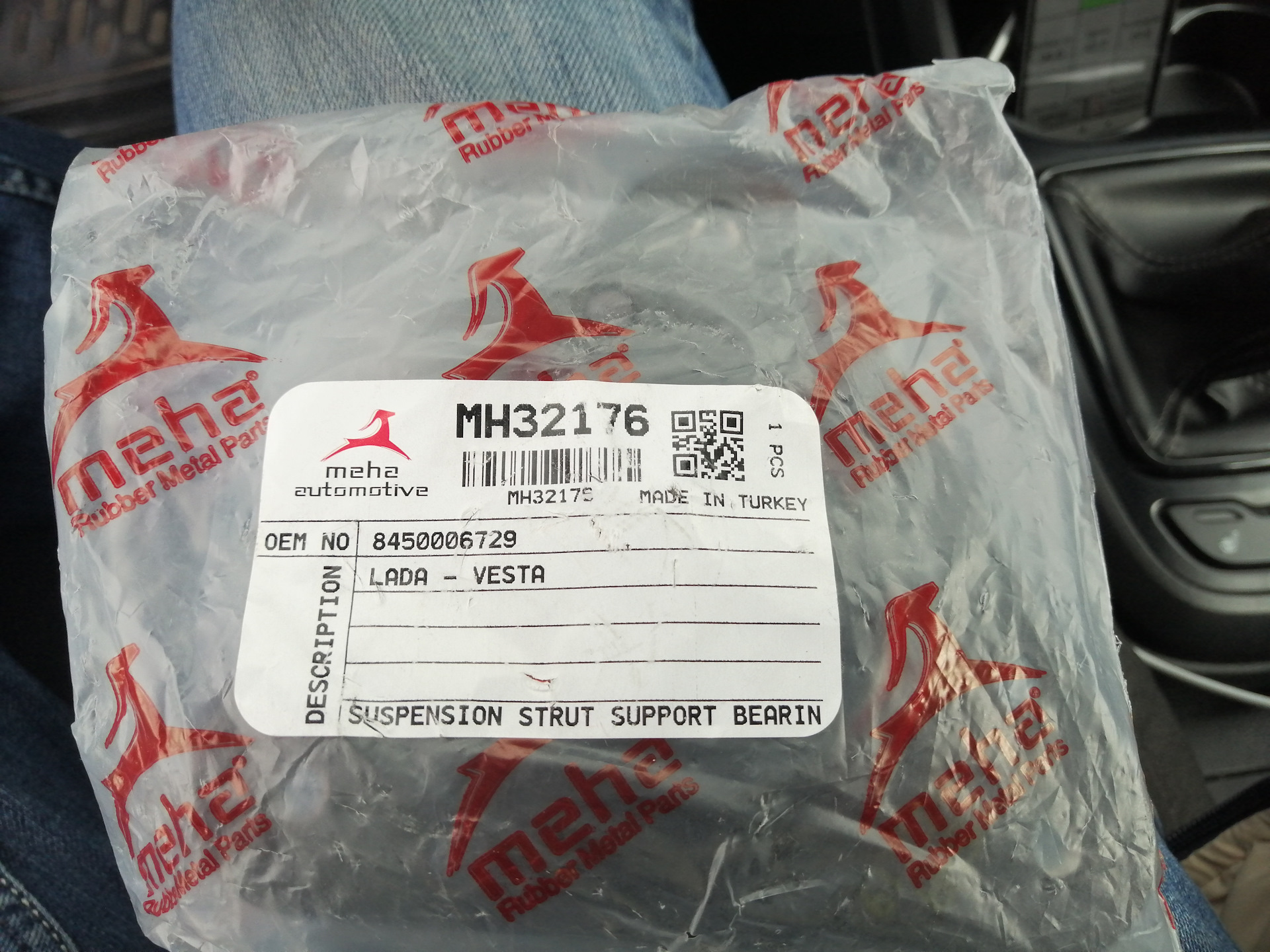

Я мучался с этим стуком 2.5 года, т.е с новья. Поменял стойки амортизатора, подшипники опор, а про опоры все говорили, что они стучать так сильно не могут, в итоге поменял и их, спустя 2.5 года, и о чудо, пересел на новую машину, поставил турецкие опоры
А можно их фото не в пакете?
Не сделал, от завода ничем не отличались
Стойки амотризатора или стабилизатора?
Стойки амортизатора

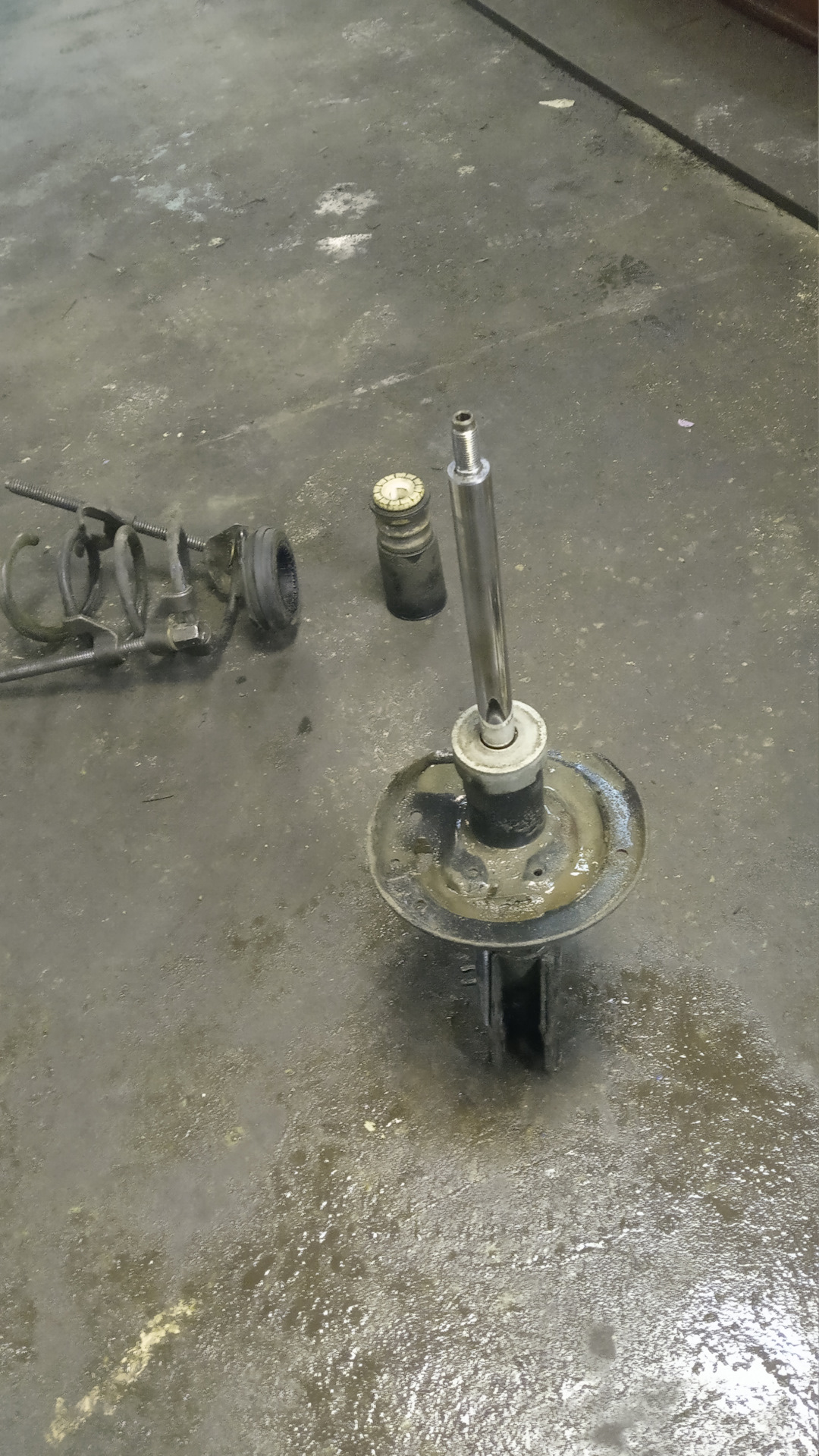

В прошлые выходные полностью разбирал левую сторону ( у меня постукивания идут с левой стороны) Снял со стойки пружину опорный подшипник, прикрутив к штоку стойки только саму опору
(пробывал и с шайбами и без них) зажав саму стойку в тиски, слушали в четыре уха стук идёт именно изнутри стойки. Так что не тратьте время на всякие шайбочки и т.п. колхозинг, меняйте стойки (на тот же СААЗ не рекомендую, как не умели они делать их так и не научились видимо), либо делайте разборные и вставляйте качественные вкладыши. В своё время на четырке в далёком 2005 году также маялся со штатной подвеской пока всю её не перетряхнул и не поставил Каяба с опорами SS-20. В то время мне все стойки сначала поменяли по гарантии но в итоге получил тоже самое что и было с завода.
Я поменял, мне помогло)
Поменял опору? или стойки?
Стучит клапан в самом амортизаторе, два года назад переделал стойки на разборные, с полной заменой потрохов, как итог два года поездок в тишине.

Внутренний диаметр шайбы должен быть больше диаметра штока и равным внутреннему диаметру отверстия в опоре. Только в этом случае исключается стук в этом месте.
Я подкладывал шайбы в два места, ты про какое именно?
Снизу ничего не надо подкладывать, только сверху.
Allgoodmain
В курсе что внутренний диаметр отверстия в опоре меньше диаметра штока?
В курсе, не переживай.
Неправильно выразился. Т.е. шайба не должна касаться штока и лежать только на втулке опоры.
Я не переживаю, у меня все так и есть все))
Значит стук не от этого места, отбой.
