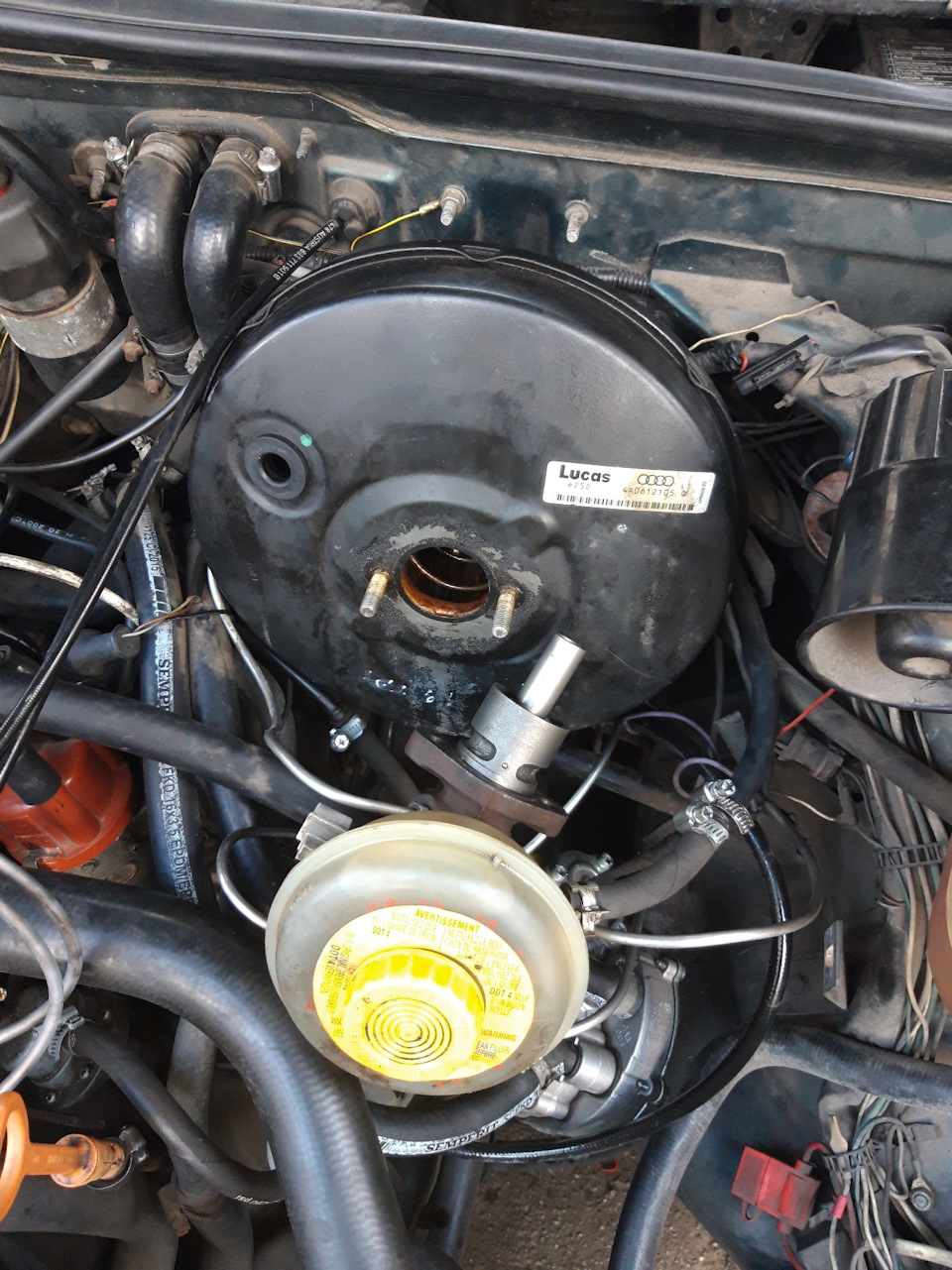

При установке нового б/у ВУТ, осмотрел и продул губами обратный клапан. При осмотре выявил трещину, которую видно на фото:
При продувке ртом каких либо подсосов воздуха со стороны трещины выявлено не было. Воздух продувается в одну сторону в обратную не дуется. Шланг вакуумный и прочее все целое (опять та же проверка ртом):

Ради любопытства разобрал ВУТ от 100-ки:
Как видно на фото — мембрана целая, по ощущениям далеко не дубовая! Без трещин, дырок и прочего.

Вот в результате что имею. Не правильная диагностика, и всегда нужно начинать искать причину неисправности в самом простом и двигаться к сложному… Вот о чем идет речь:
Найдена причина головной боли или почему двигатель глохнет при торможении и плавает холостой ход при нажатии на тормоз. Вакуумный усилитель тормозов от 100 с4 в ауди 80 б3 1.8 RU 89"
Комментарии 70
Трещина в обратном клапане, вот и плавают обороты из-за лишнего воздуха в системе.
Заменил его?
Трещина не сквозная. При продуве в руках — никаких признаков влияния трещины не заметил. Но трубку все равно заменил

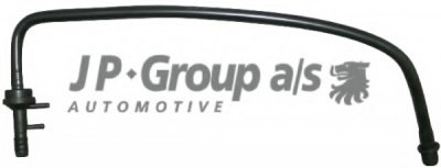

JP GROUP 1161850600 — ПАТРУБОК ВАКУУМНОЙ СИСТЕМЫ
Спасибо за номер. Ты себе ставил? Давно? Как ведет себя?
Только хочу поставить, еще не покупал

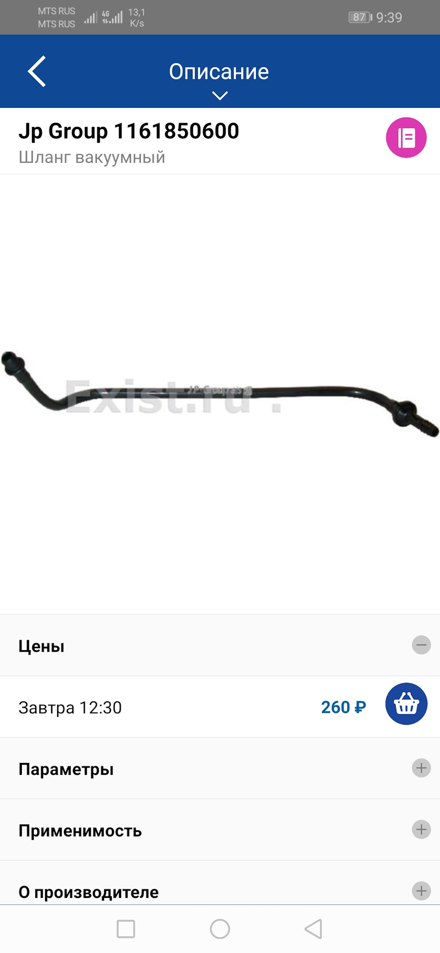

Нашел номерочек. Спасибо. JP GROUP 1161850600
