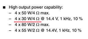

Ничего там в разы лучше и мощнее стать не может. Чтобы в этом убедиться, достаточно даташиты микросхем поглядеть. Мощность номинальная стала не 25, а 30 ватт на канал, т.е.+20% и гармонические искажения чуть пониже. Всё, больше никакой разницы нет. Конденсатора заводского 3200 мкФ за глаза, тем более, что я даже в половину громкости ШГУ не слушаю.
Как почитаешь, что пишут "в разы", так смех пробирает — что только люди себе не врут. Это только брызговики Sparco делают всё в разы лучше и мощнее, а на микросхему есть документация, где всё в цифрах расписано.
Как номинал 30 Ватт ? В документации указано 4 канала по 50 Ватт.
50 вт это максималка. Там уже не звук, а шум сплошной. Самый качественный звук на номинале, т.е. от 1/4 до 1/2 максимальной мощности.

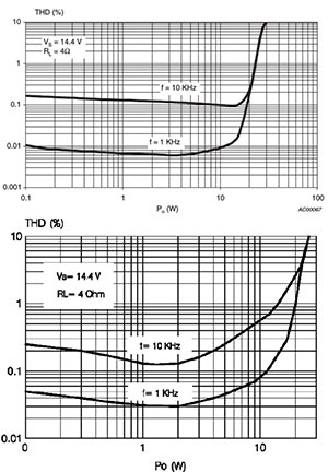

Судя по характеристикам из даташита минимальные искажения в диапазоне 1-10 кГц у TDA7850 примерно на мощностях от 2 до 10 Вт.
ТХД с минимальными искажениями заявлен в 4Вт для 4 Ом и чуть хуже но 15Вт на 2 Ом…
а на 10Вт в диапазоне 1-10кГц — это качество как на старом проводном телефоне (там разве что только потолок 8кГц был)…
Это та часть звукового спектра для которой даны графики в даташитах. Других данных нет.
50 ватт на 4 канала
30 ватт.
nik165
При 50вт на ней звуки перфоратора вместо музыки будут…
Чистого звука только 4вт на ней, на штатной 3вт.
