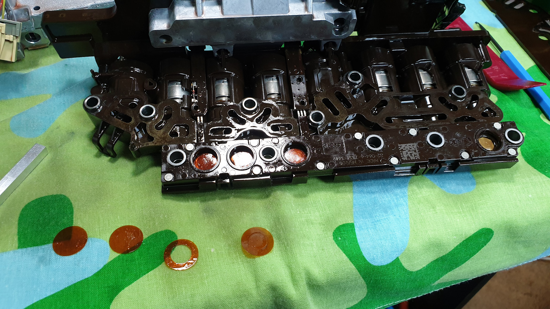

п.1-й Снимаем гидроблок и первое что видим: -лопнули мембраны 4-шт. "датчиков давления", степень износа оказалась разная. Выньте все осколки мембран из колодцев и убедитесь всё ли извлекли.см.фото.

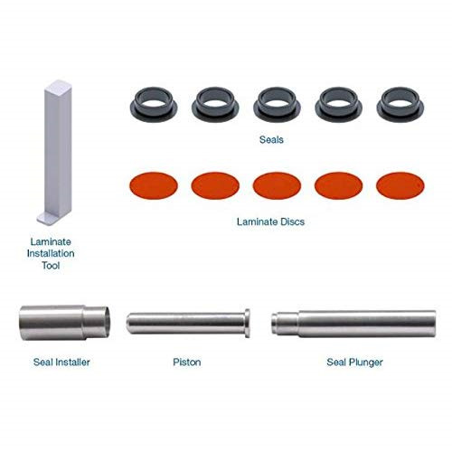

Для ремонта понадобится Ремкомплект датчиков давления (без инструмента если у вас он есть, без него даже не надейтесь обойтись) — SONNAX 12474030K
ИЛИ
с вложенным в него спец инструментом 124740TL30.См.фото.
Мембраны хрупкие, работать осторожно. Внимательно изучите инструкцию- при вставке мембрану нужно специальным образом согнуть выпуклостью вверх. Заправлять её края в паз — алюминиевым "сапожком" из комплекта. Не смещайте пластиковые "ромашки" под мембраной с посадочных мест.(три лепестка в корпусе гнезда под углом 120" должны попасть в углубления этой "ромашки"). Резиновое кольцо вставлять с маслом и осадить тем же "сапожком" если отверстие получится овальное.

п.2-й Разбираем гидроблок и меняем 7шт. шариковые клапаны. При этом кладём его на верстак вниз стороной, где вставляются резиновые втулки масло подающих каналов. Болты раскладываем как стояли!
См.фото
Половиним и сравниваем диаметр нового "шара"-"чекбола" со старыми. Новые д.б. все одинаковые. См.фото.
Далее раскладываем Новые шары по своим местам. Прокладку оцените по состоянию. Можно и поменять если будут сомнения. Я оставил старую в качестве эксперимента.см.фото.
Далее аккуратно собираем гидроблок и следим за отсутствием попадания различных ворсинок, ниток и т.п. от тряпок без которых вам не обойтись.
Соединяем гидроблок с блоком клапанов. ВАЖНО — ОСАДИТЬ ПРАВИЛЬНО-сначала наживляем все болты по своим местам но не затягиваем. Далее слегка подтягиваем два боковых болта и только потом нижние — поочередно в несколько заходов с боковых на нижние.
