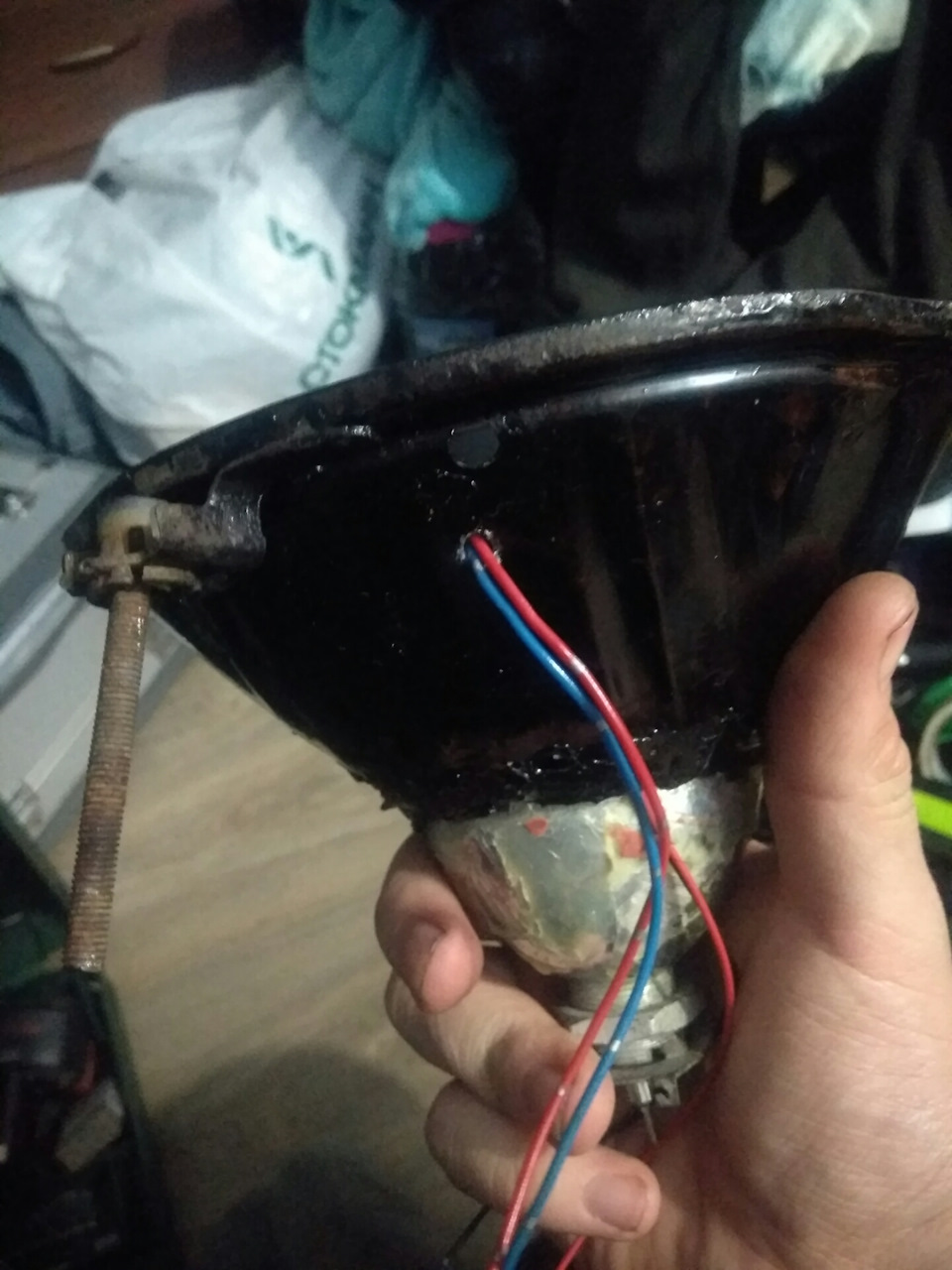

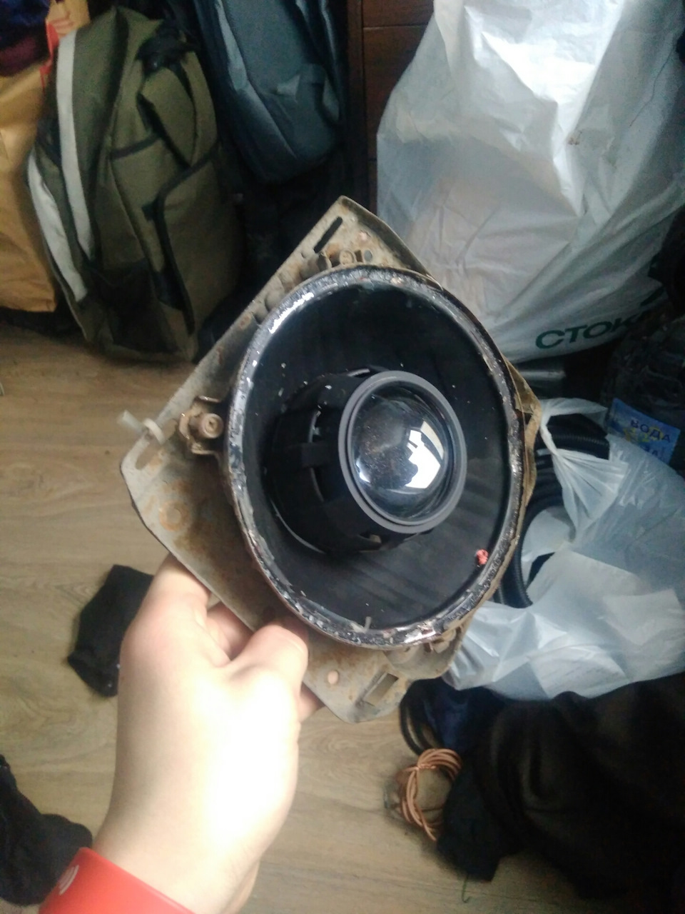

Вообщем история такова. Мне перепали би линзы с гольф мартини. Состояние — херовое. Решил восстановить. Сами линзы и механизм шторки в хорошем состоянии но один из бывших отражателей с разбитым стеклом, как следствие попадание воды и ржавчина. Все зачистил и заново покрасил. Линзу разобрал и все протер спиртом, чтобы отмыть грязь

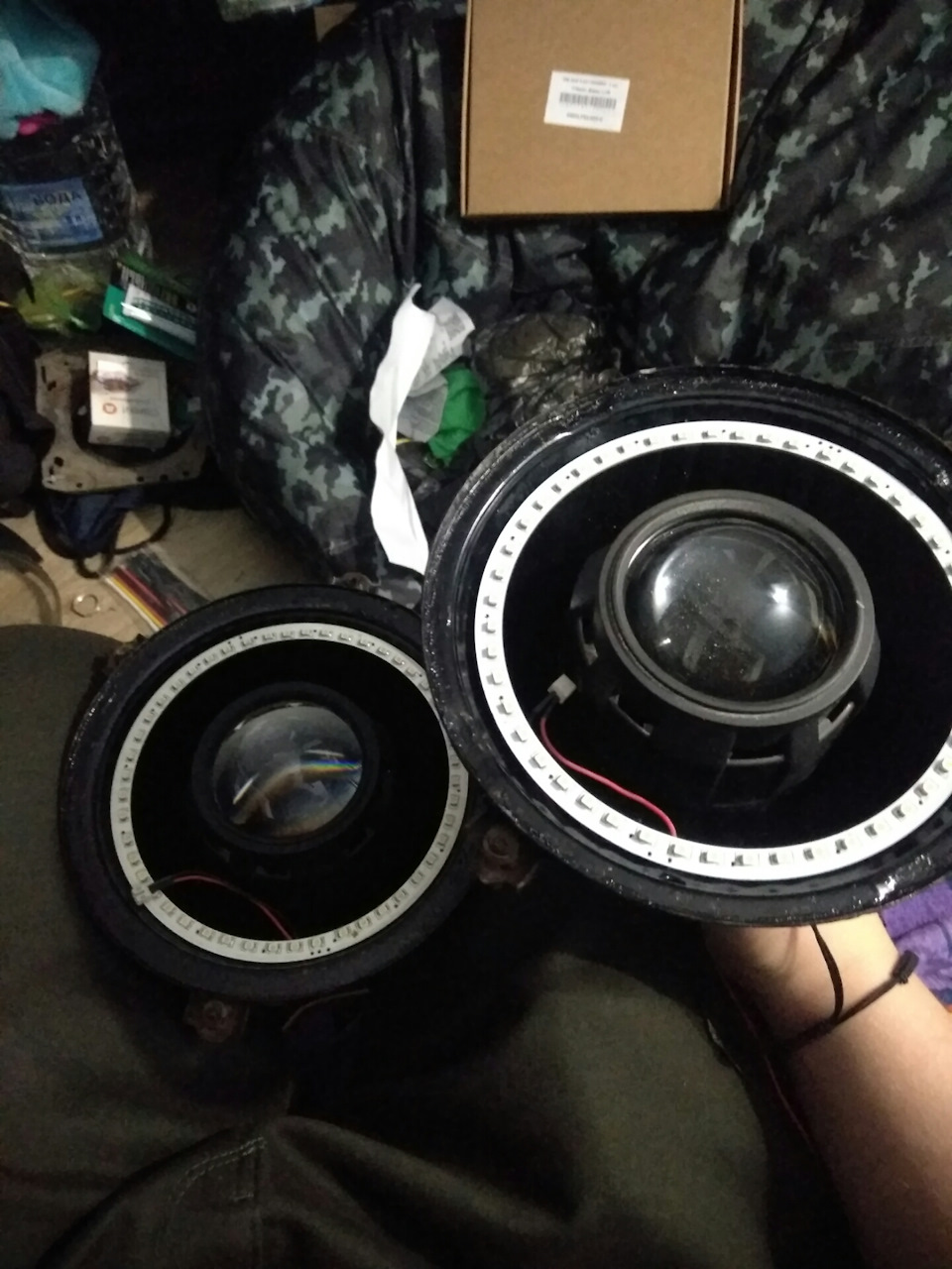

Так как на обычных фарах стояли ангельские глазки ( которые мне очень нравились) было решено купить светодиодное кольцо 150 мм. Покрашено в черный и вклеено внутрь. При подаче питания вау эффект обеспечен.
Заказаны новые прозрачные стекла ( цена вопроса 130 рублей/штука) и проклеены на стекольник.
Ну и самое сложное: все это подконтачить к штатному h4 разъёму. Была собрана цепь на 5-контакном реле.
