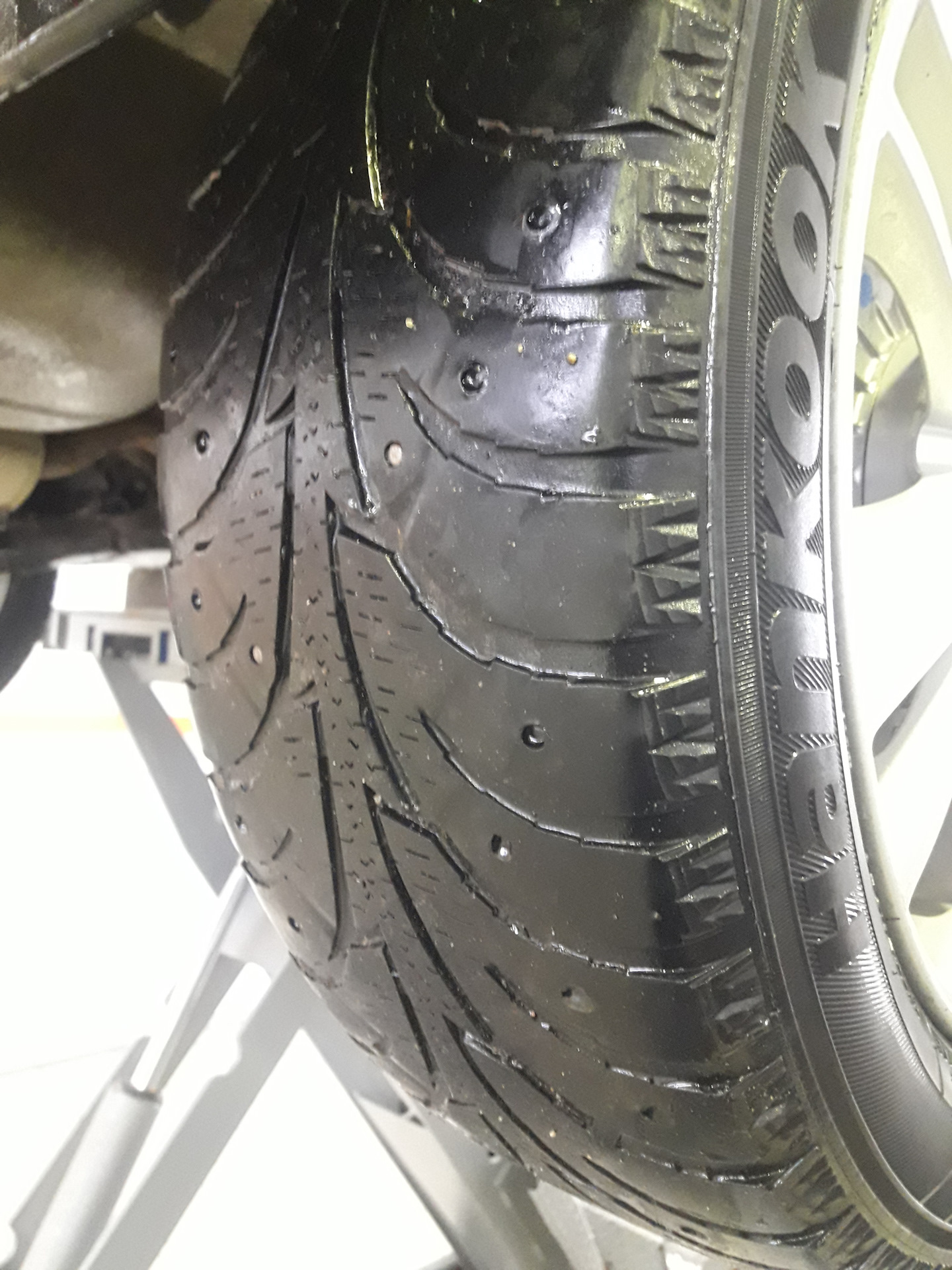

Пригнали гранту на конченой кривой зимней резине без протектора, сейчас походу гранту крос на роботе дадут, это мне больше нравится, робота у меня не было

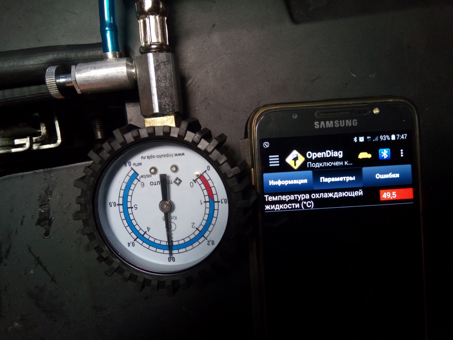

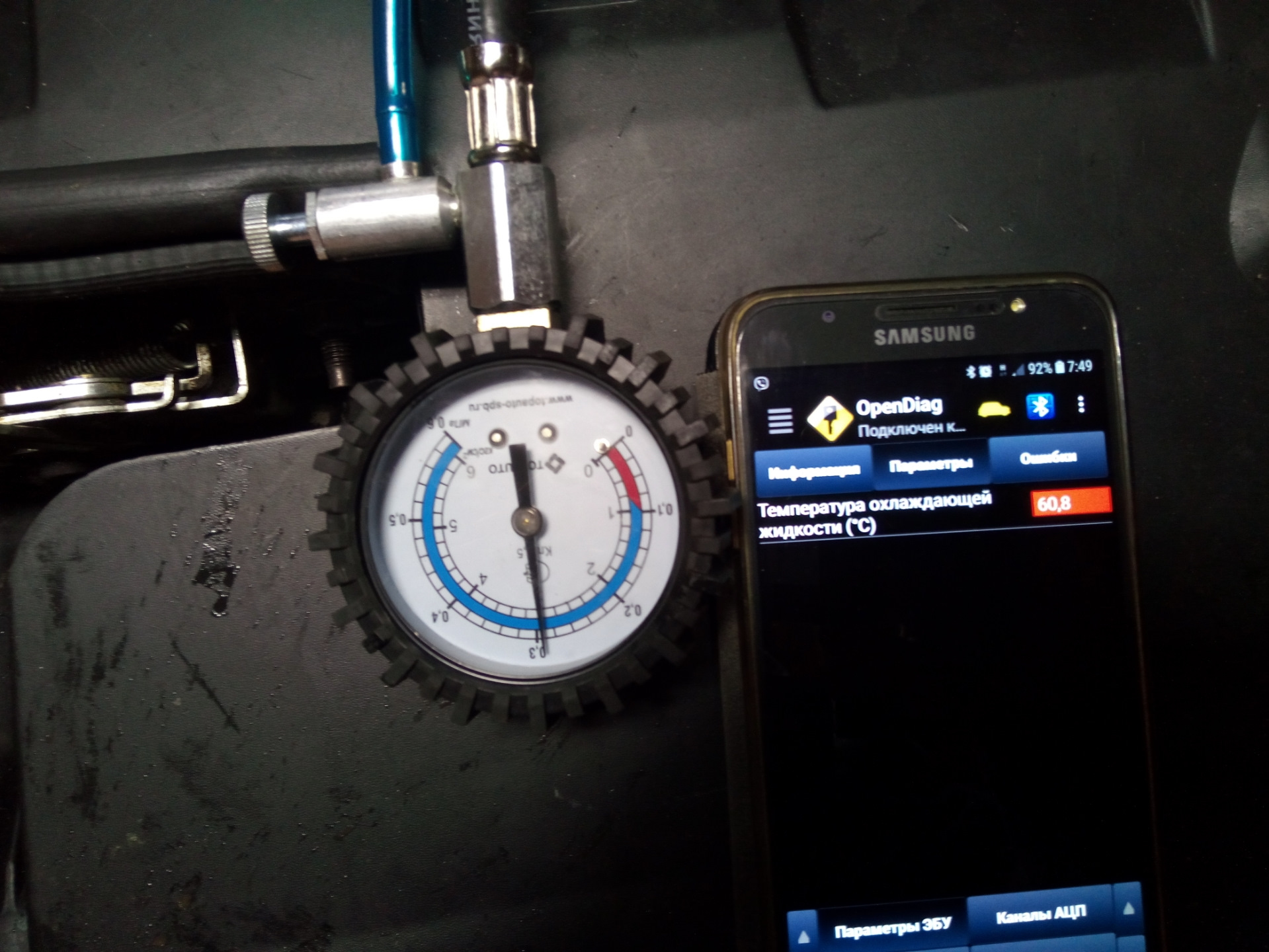

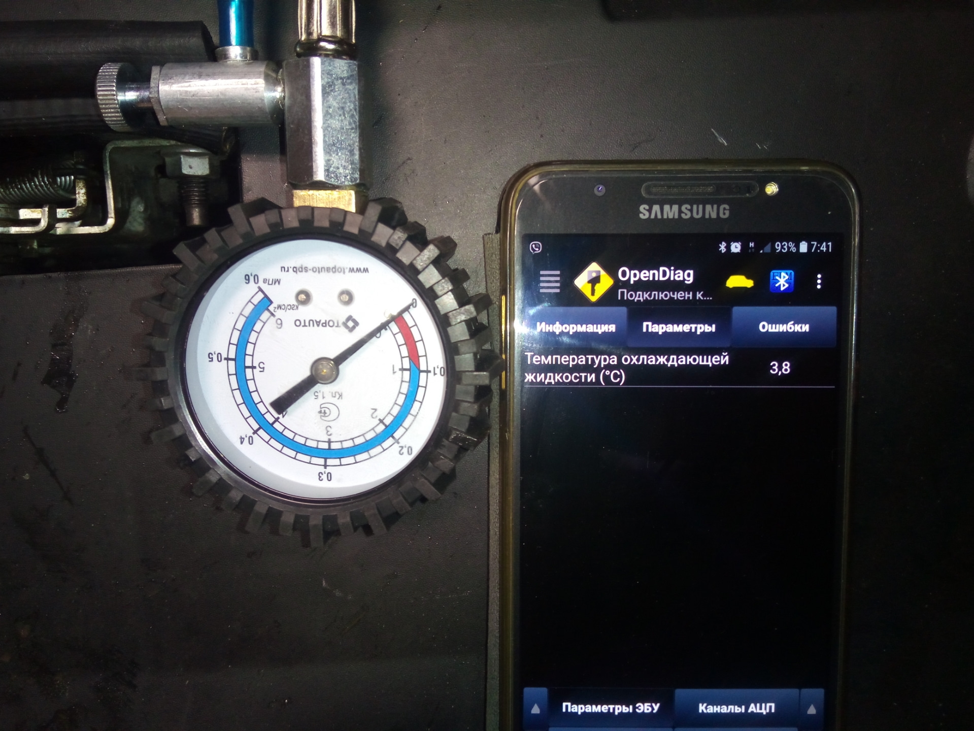

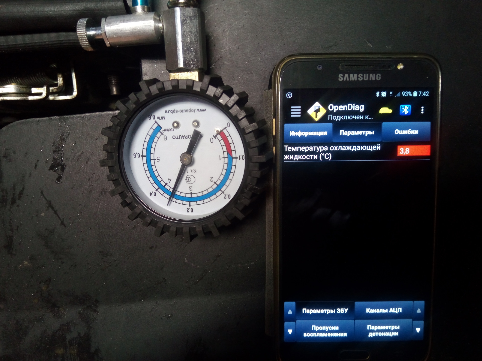

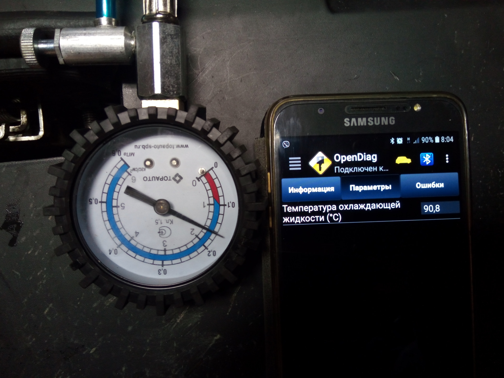

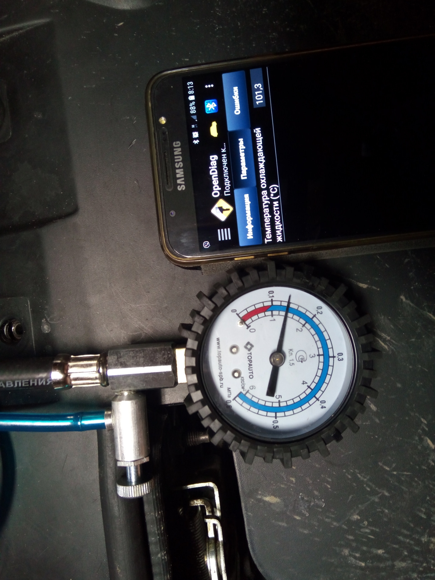

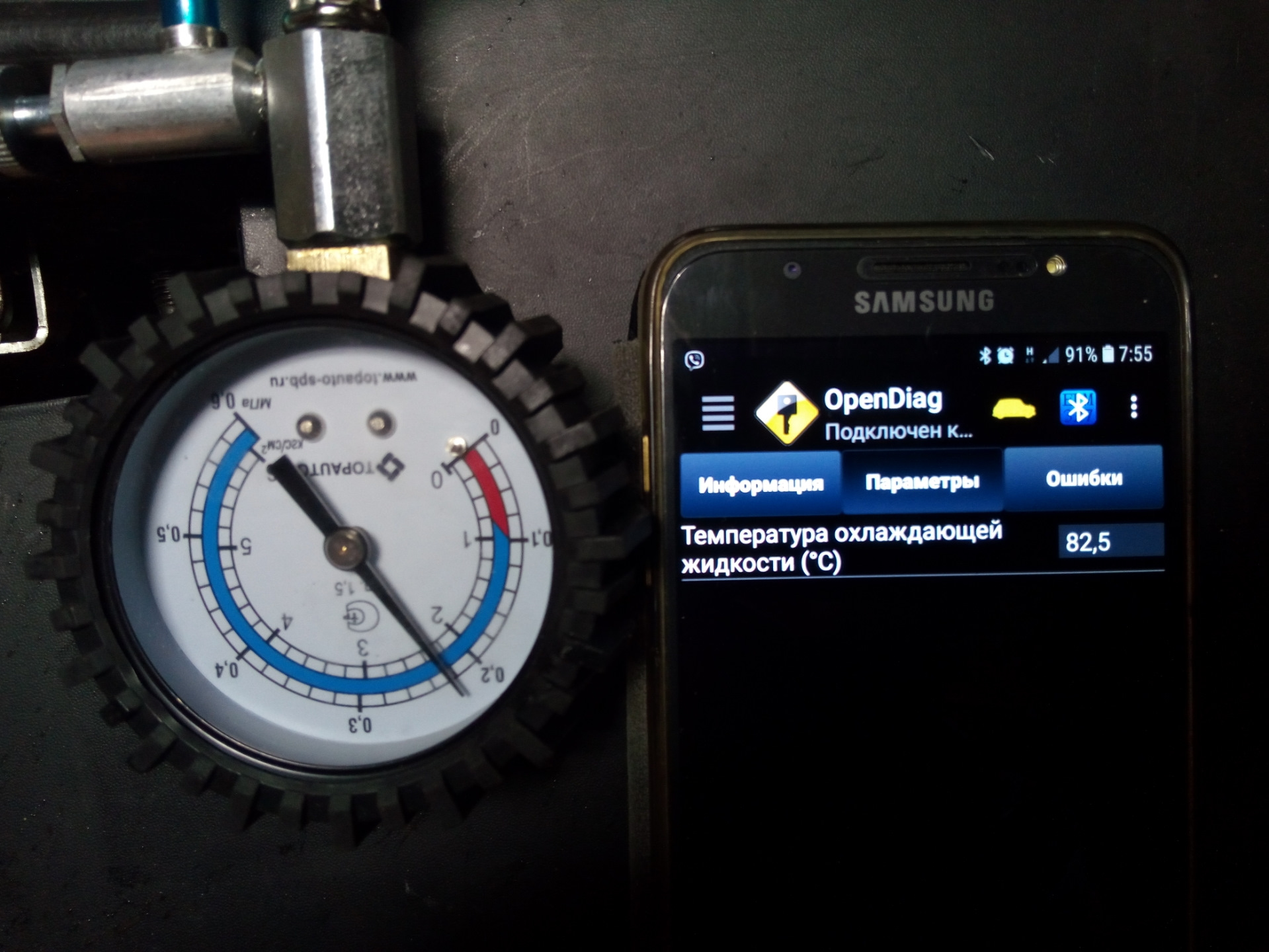

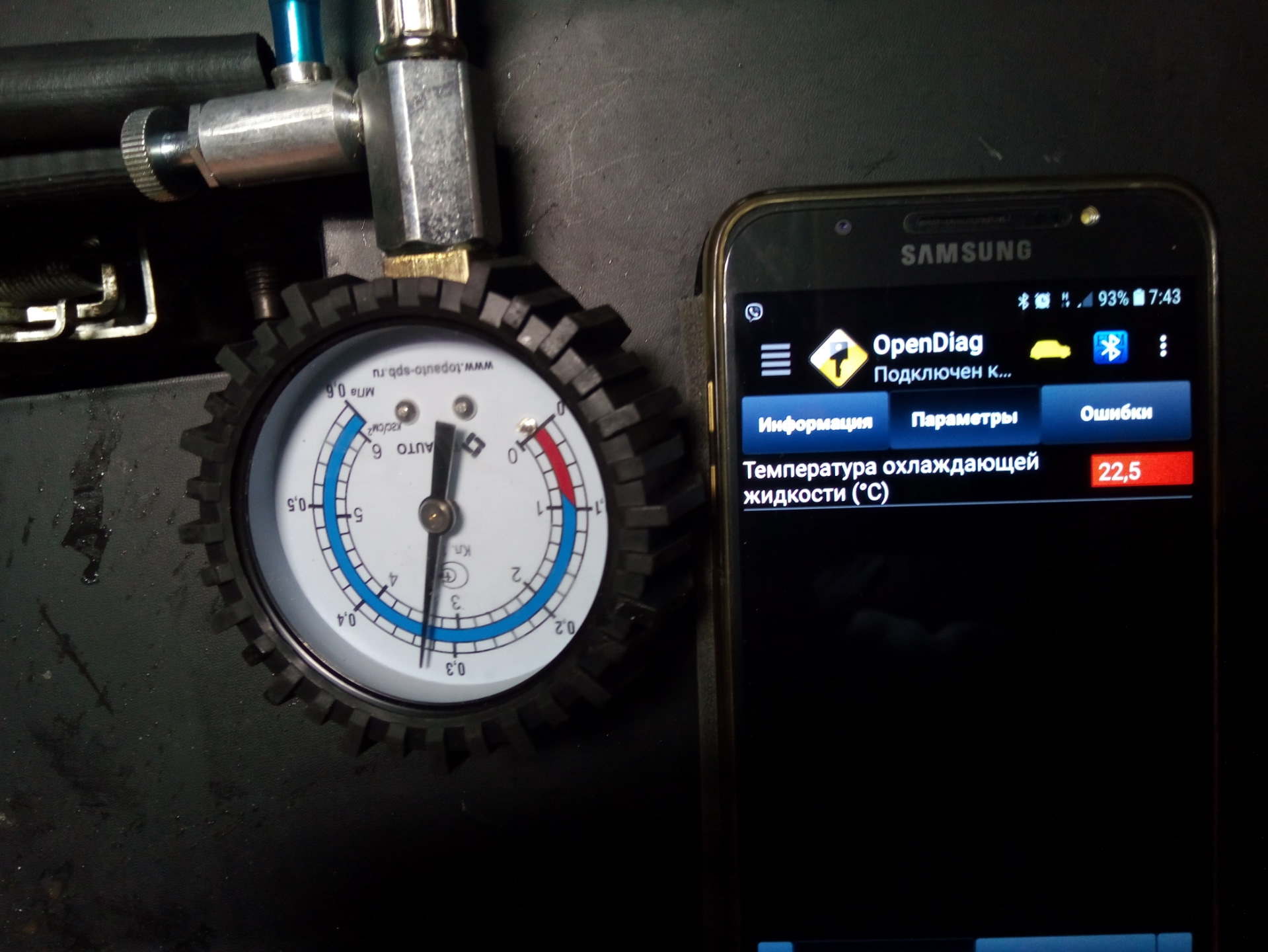

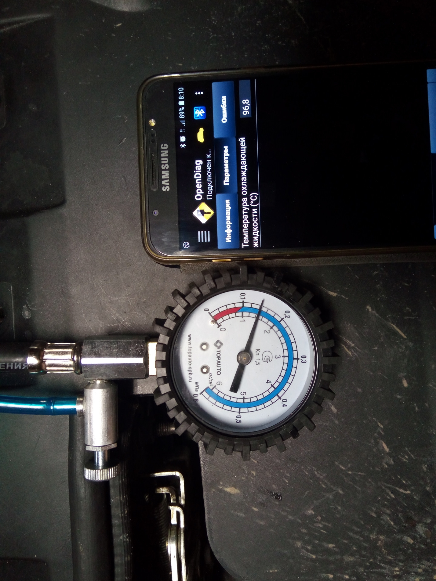

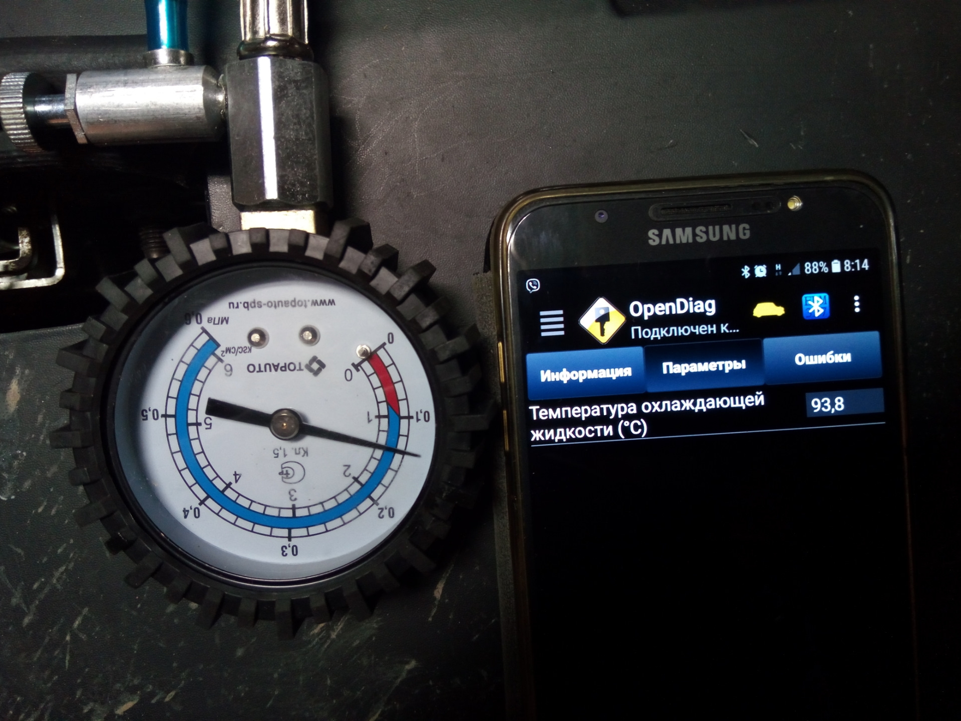

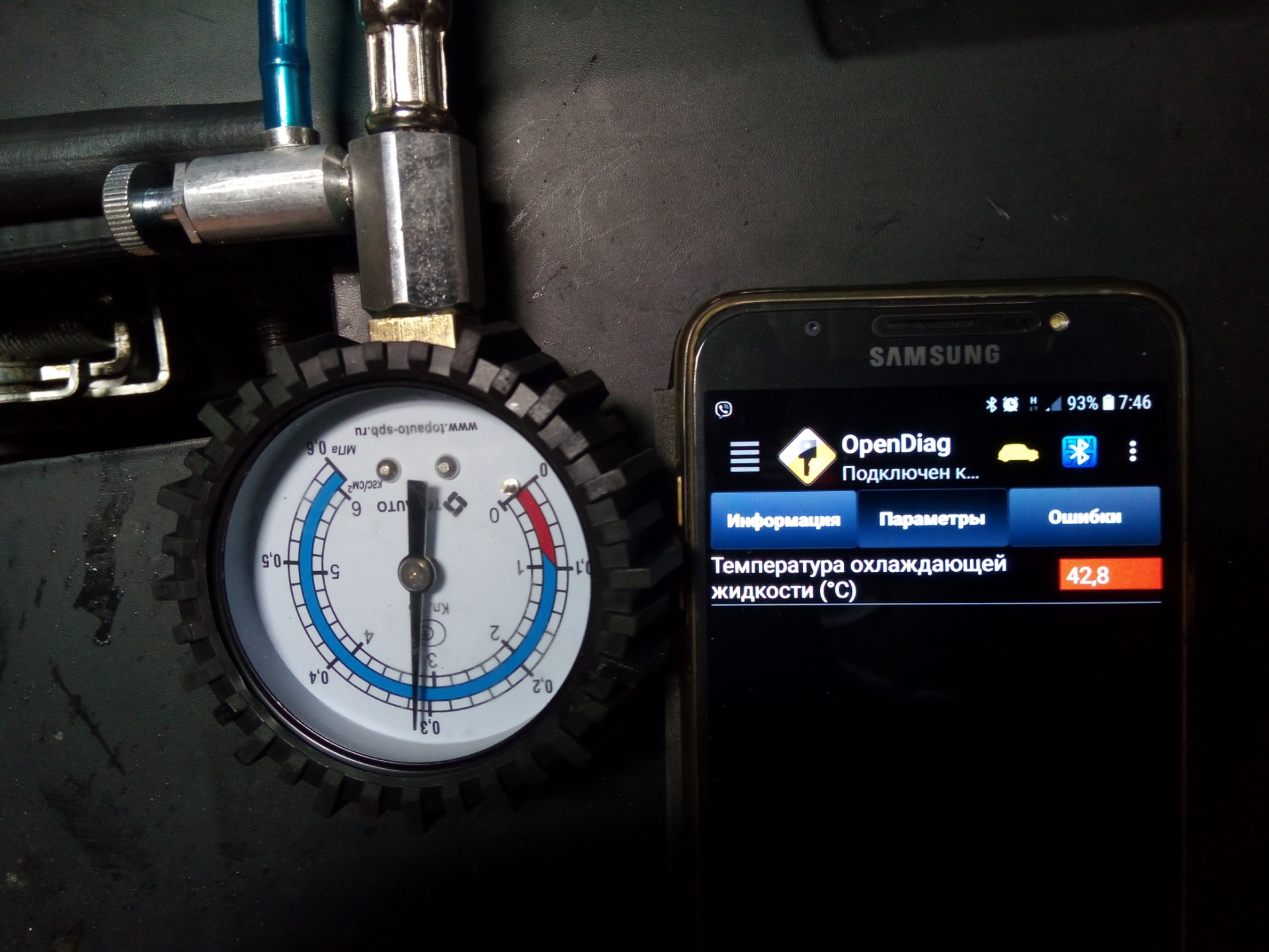

при измерениях они скорее всего не прогревают нормально, смотрят при ~85 градусах, если вообще мерили сами, а то может только свои предположения выдают за действительность…
Температура 1 о.ж при пуске 3, печка на всем протяжении замера выключена, у нашей печки хороший теплосьем и нагреть на хх до включении вента думаю нереально
Всё хорошо. Стравливал ли ты воздух из трубки? Какой фильтр? Какое масло?
Масло шелл hx8 на момент замера пробег на масле 4500 фильтр ман 914 оригинал и фильтр и масло никаких писков и просадок на этих двух компонентах не было никогда.С заводской бурдой пищало каждый утренний пуск, катал 2000 на нем

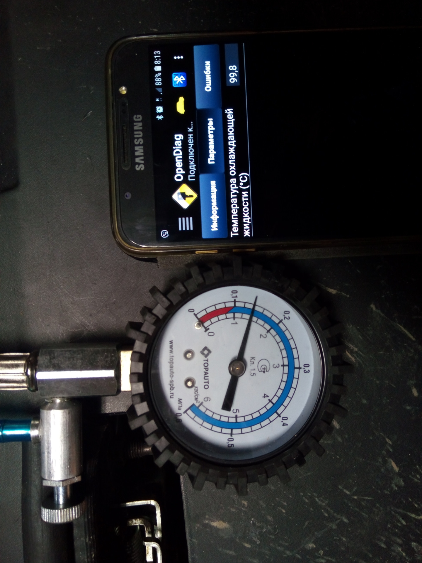

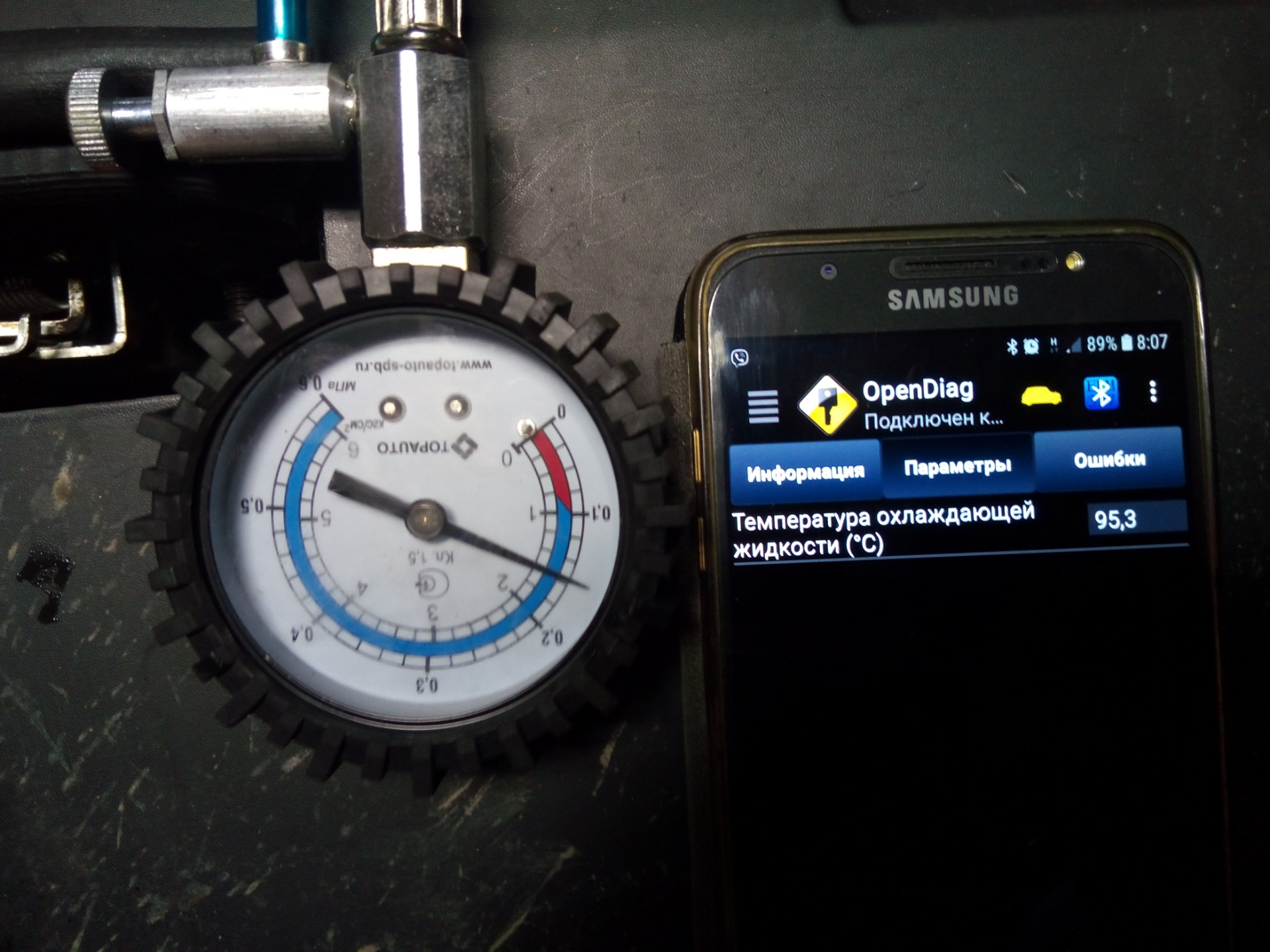

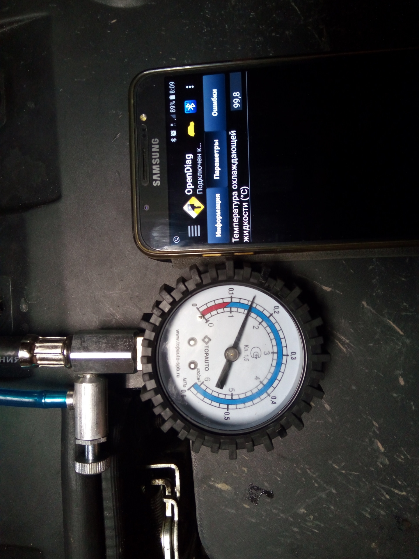

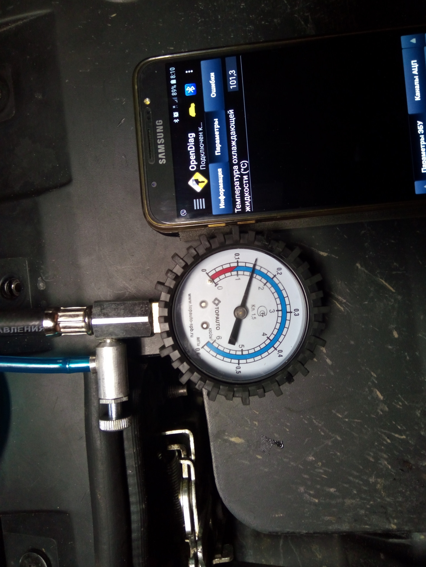

Леха они делают все по регламенту а что тебе давление не нравится? 1.4 при 100 градусах я мерил

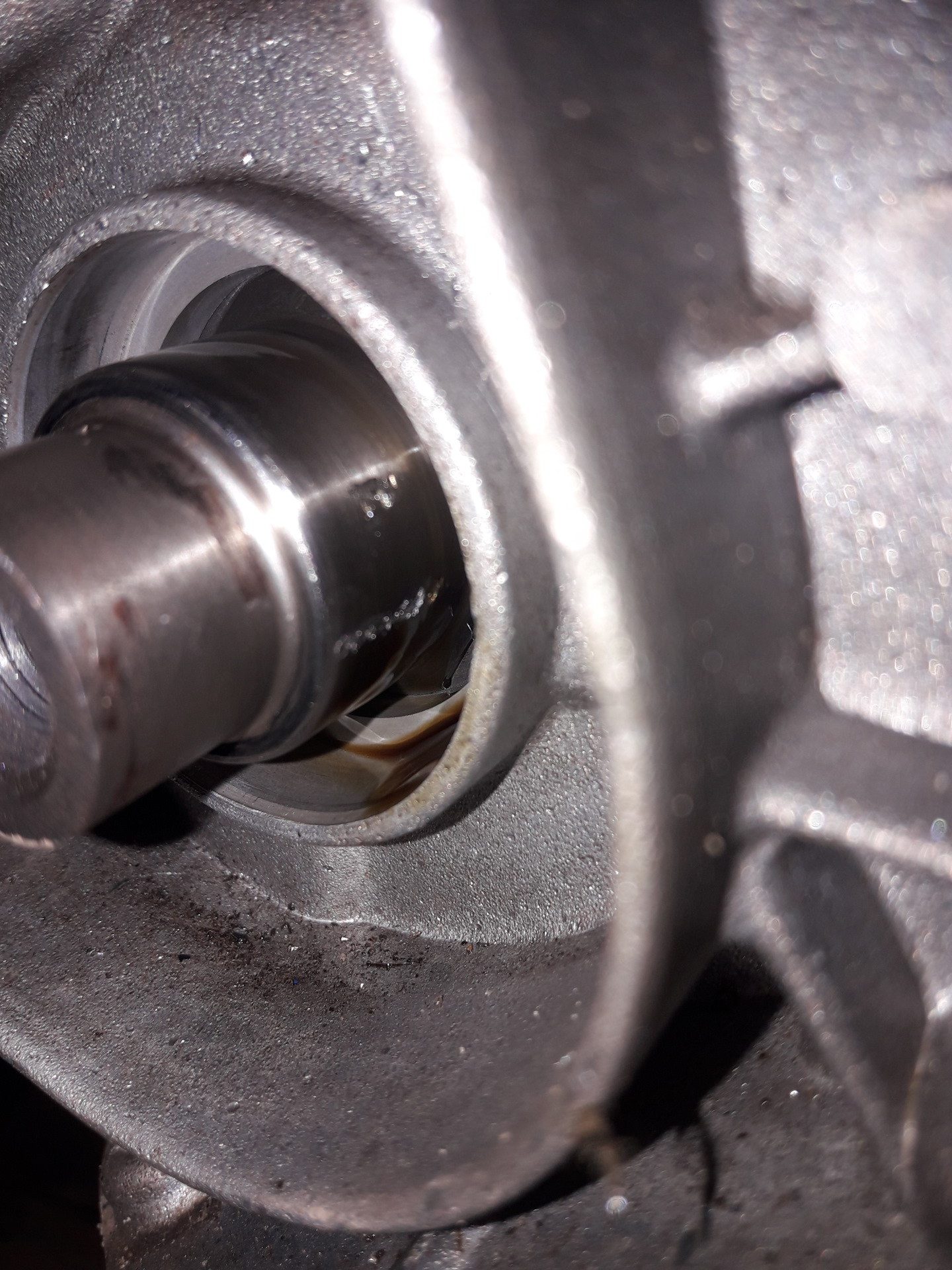

Опять?..Бяда…не везёт, так не везёт, только вчера была радостная запись!
Не совсем радостная🤣🤣🤣но везде есть свои плюсы:
Узнаю и прочувствую разницу между вестой бомж и грантой люкс на полноценном автомате( если не обожрет меня в такси она🤣🤣🤣)
Мой двигатель будет перебран заново и надеюсь именно его уже будет собирать кто нибудь поопытней школьников
Теперь гарантия будет точно и на мотор и никаких левых отмазов я даже услышать не захочу
Пипец, Илья… 40 минут грелась в общем счёте судя по картинкам? Таким макаром "школьникам", что чинили, тоже скоро к доктору придётся ехать, найдётся недовольный клиент неспокойнее вас и всё… На ошибках учатся…

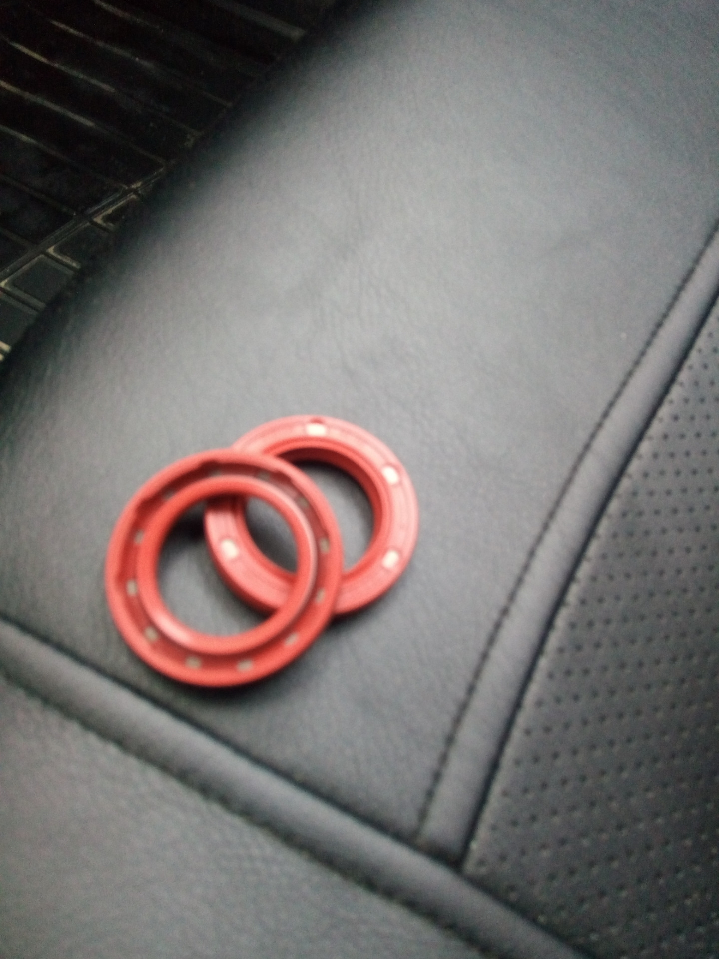

Обидно. Непрофессионалы работали криворукие.
Зачем сальник выдирали, если он с маслонасосом снимется без повреждения колена?
Да выдают подменку на время ремонта
Gagarinec
Тоесть его невозможно заменить без снятия насоса?
Можно. Но я думал, что нагадили, когда насос меняли.
Если после, то снять можно, ничего не повредив, но руки должны быть прямыми.
Это понятно там пацаны молодые, опыта еще маловато
КОЛЕНО ПОЦАРАПАЛИ
писдес, аднака Масло гонит?

КОЛЕНО ПОЦАРАПАЛИ
Жесть. Починили, называется (( .

Кто так сделал и зачем? Стекло с обогревом?
Нет камень еще пол года назад а коленвал дилеры поцарапали

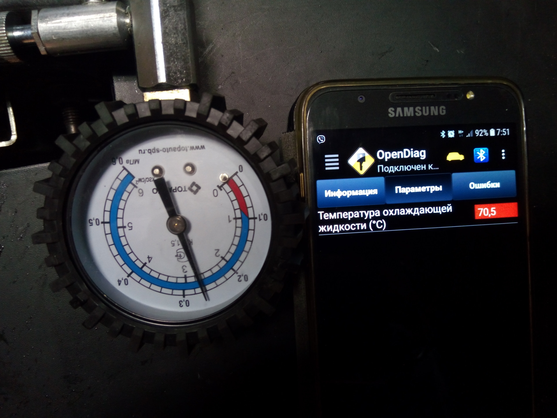

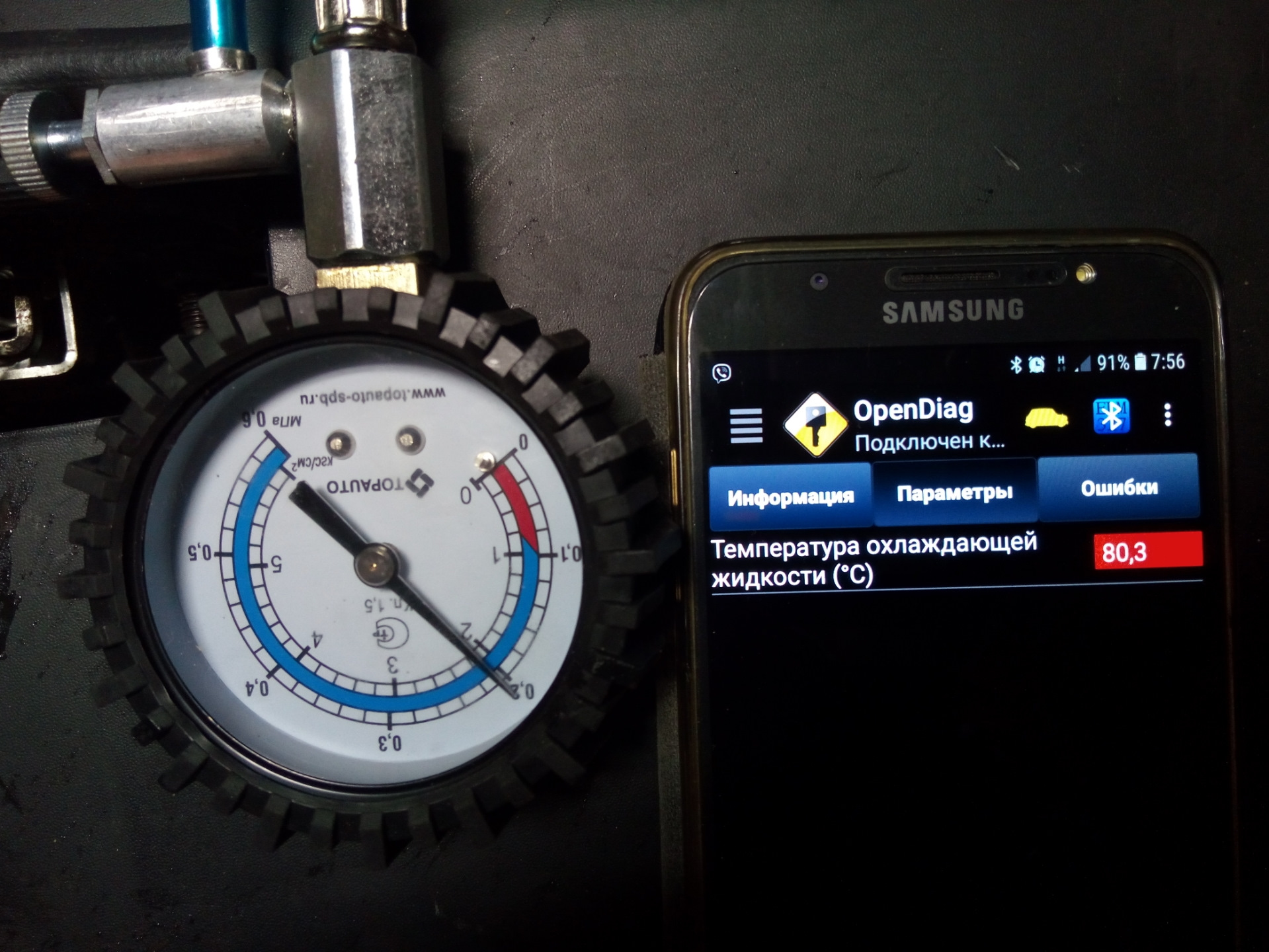

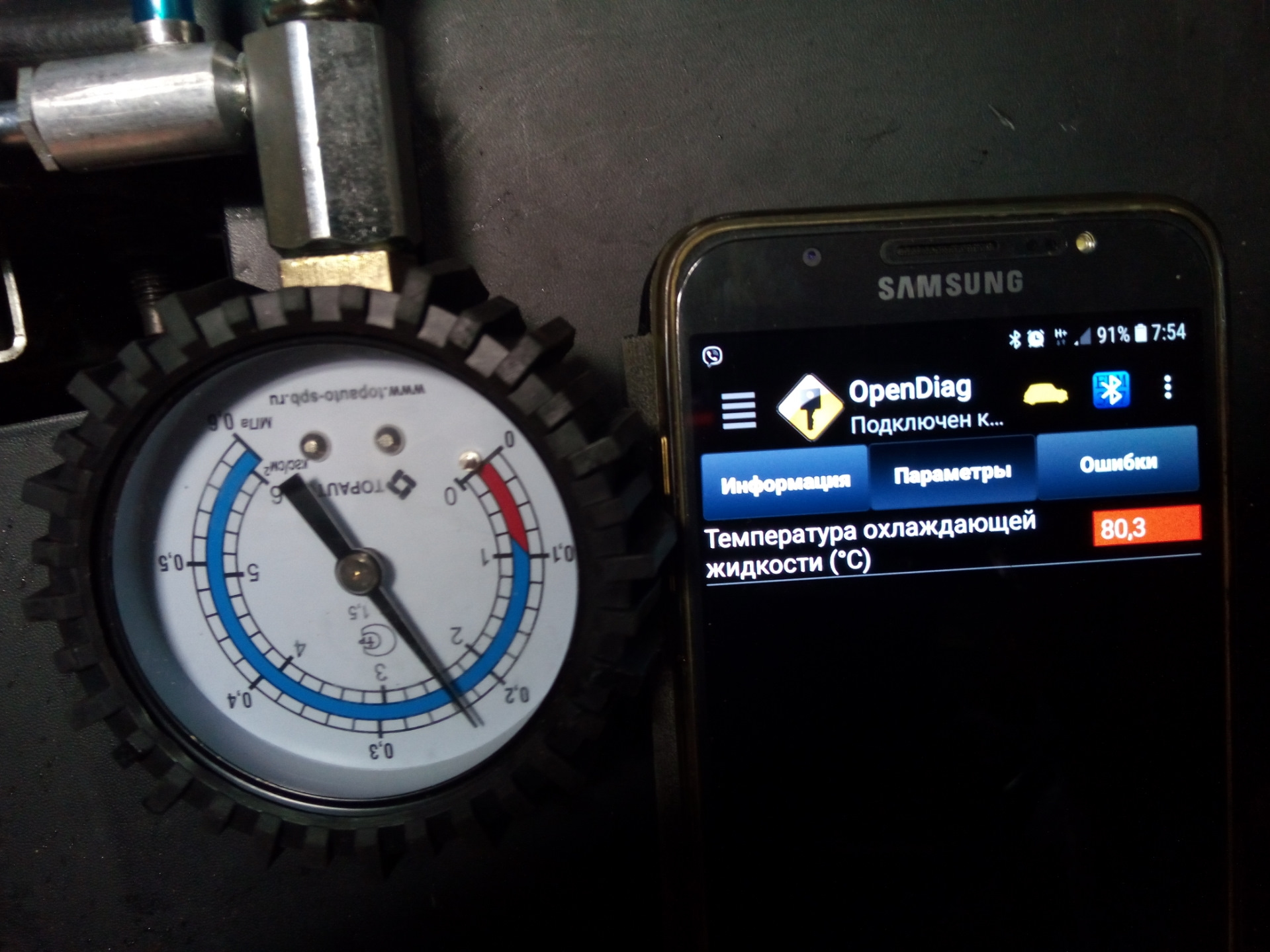

Ну вот, 1,4 на хорошо прогретом, как и у меня.
Значит это норма для весты, а то многие пишут 2
Я так и думал когда мне с кровью из глаз доказывали что меньше 2 на хх опасно)))
2 для старых 8-ми клапанных моторов 2108
ProVestu
В принципе, 2 будет нормально же при 85 градусах, так что может они тоже правы )))

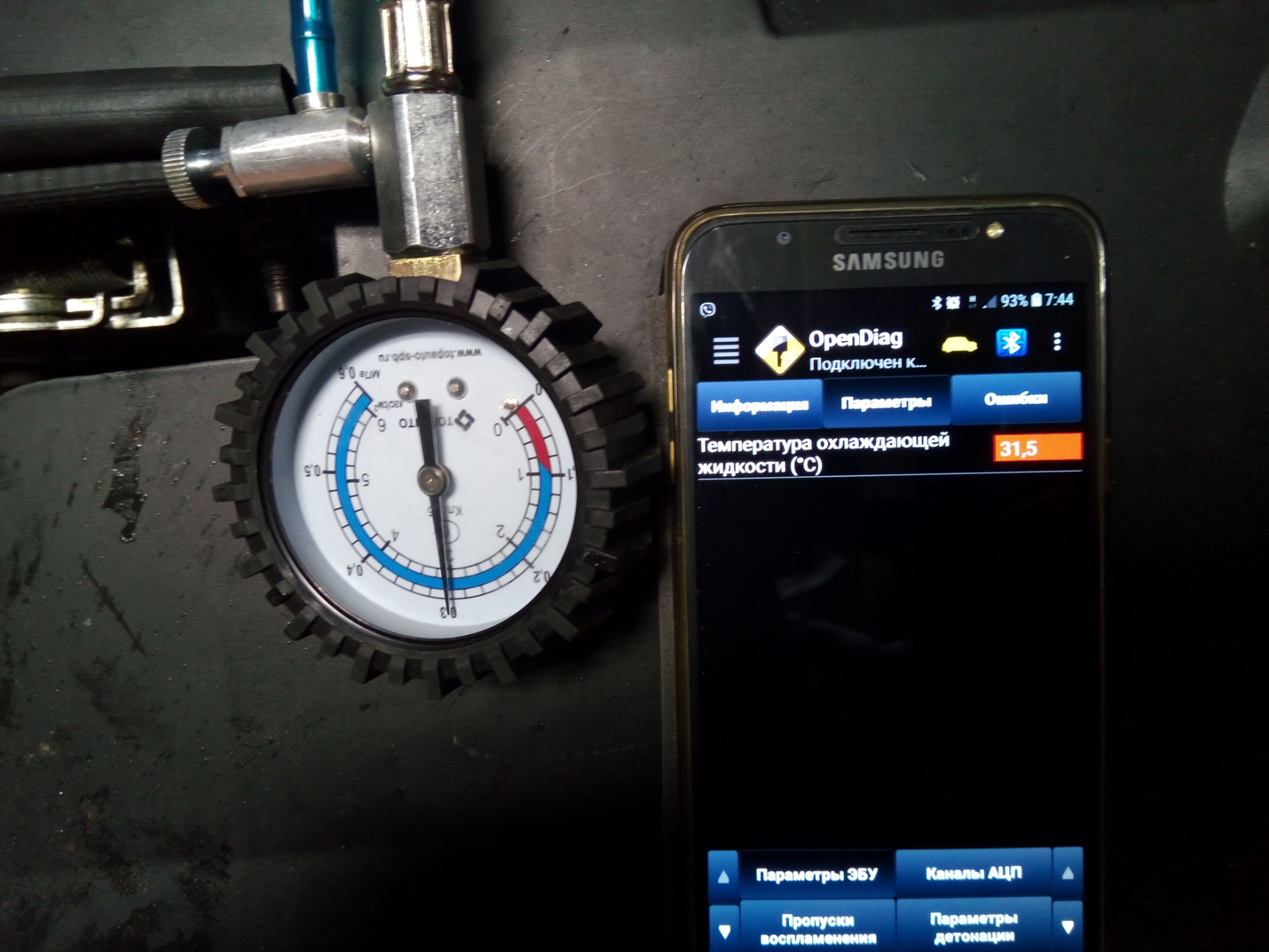

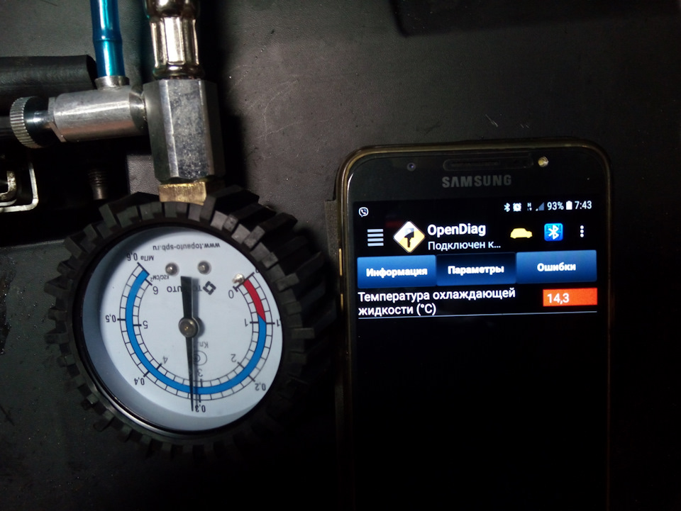

Пока масло холодное вообще 2.3 при 82))))
4минуты для того чтобы начать безопасное движение для мотора
Кто то спрашивал исправная машина с хорошим термостатом прогревается до температуры 82 за 13 минут
Температура окружающей среды какая? Печка включена в момент прогрева?
Я просто не знаю о прогреве при каких условиях кто-то спрашивал.
Я могу рассказать спрашивайте если что
Нет
При следующем эксперименте, с уже поработавшим маслом — обязательно стравить, до появления масла в перепускной трубке.
Масло прошло 4.5 тыщи, понял, спасибо
Какой фильтр?
Какое масло?
А зачем воздух стравливать. Его наличие на давление не повлияет.
Ты прав. Погрешность буде минимальной.
Просто так принято.
Погрешности не будет. Законы физики никто не отменял.
Gagarinec
Какой фильтр?
Какое масло?

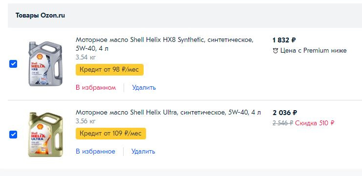

Вот и одна из вероятных причина более высокого давления у тебя, кроме производительности насоса, конечно.
HX8 — вязкость при 100 = 14,6
SHU 5W40 — вязкость при 100 = 13,14
Я на ультру не зарабатываю)))
Так разница 200 руб
Я беру в Ашане по 1399р ашикс
