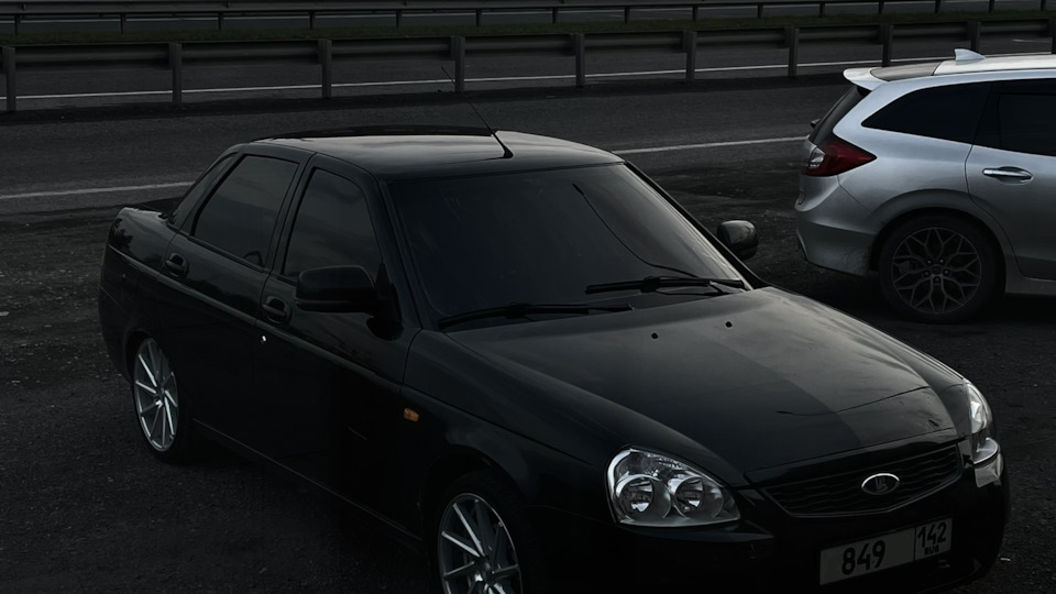

На скорости ~100 км/ч загорается на приборке абс и восклицательный знак, что это за проблема может быть?
Lada Приора Седан 2012, двигатель бензиновый 1.6 л, 98 л. с., передний привод, механическая коробка передач — электроника

Кольца для абс смотри на шрусах спереди, скорее всего лопнуло
Проблема в приборке, там пайки отошли!
Загляни в мой бж, там последняя запись
Посмотри провода кабелей абс под крылом, может перетерлись от колеса и щяс гуляет контакт. Я пропаивал эти провода когда перетерлись
Если это не какой-то из датчиков абс то проблема может быть в не прокачанных тормозах или в тормозной жидкости если давно её не менял.
У моего деда был такой случай что после хорошего торможения загорался восклицательный знак, я раз десять прокачивал ему тормоза и всё проходило но через несколько дней опять появлялся воздух в системе и загоралась эта лампочка. Тогда всю голову сломал откуда же берётся воздух в тормозах, оказалось он лет десять на своём ведре тормозную жидкость не менял и она просто вскипала в торм.цилиндрах от нагрева и образовывалась воздушная пробка от этого и восклицательный знак загорался. Залил новую жидкость, по максимуму прогнал через все трубки и всё прошло
Подключить диагностику и узнать что мешает работать
Датчик авс наверное мозг имеет
