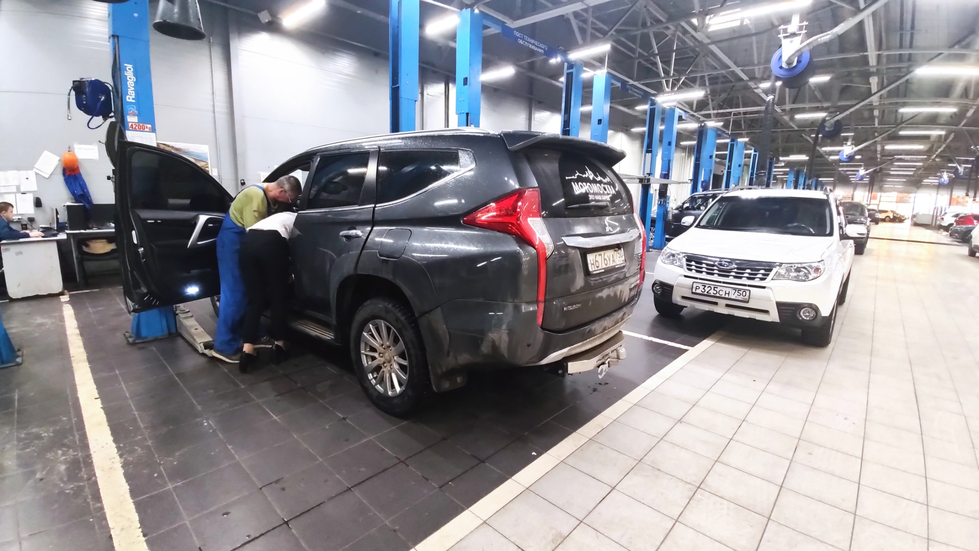

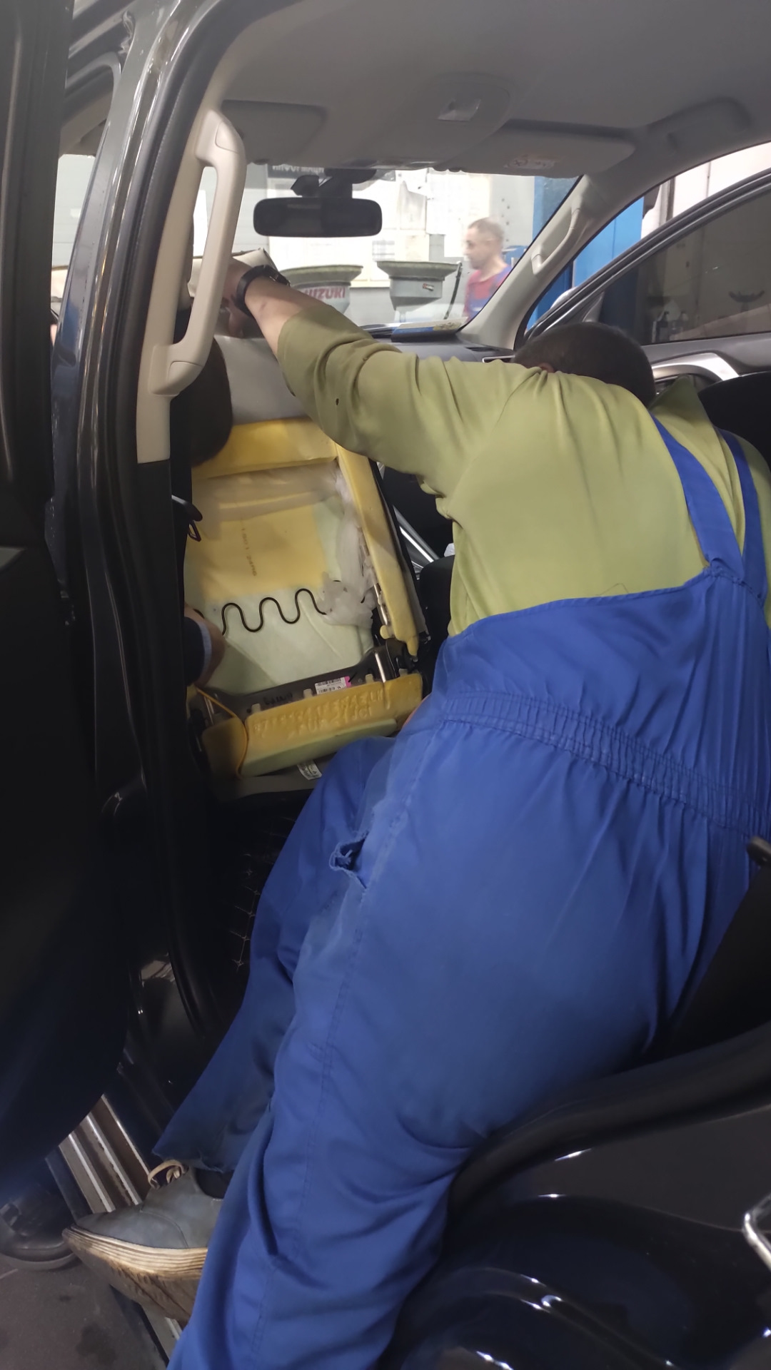

Не особо замечал на тряпочном салоне отсутствие подогрева нижней подушки, спину всегда греет хорошо, пока не прочитал тут такой же случай, решил проверить исправность попогрея. В итоге на пассажирском жара а на моём только спину греет . Приехав к ОД, прозвонили цепь, питание идёт, а нитям хана . Ещё скрипела спинка водительская, они проклеили её антискрипом в тех местах где она тёрла внутри и сказали, что частая проблема не только на МПС . В общем заказали подогрев, жду поставки и на установку .
