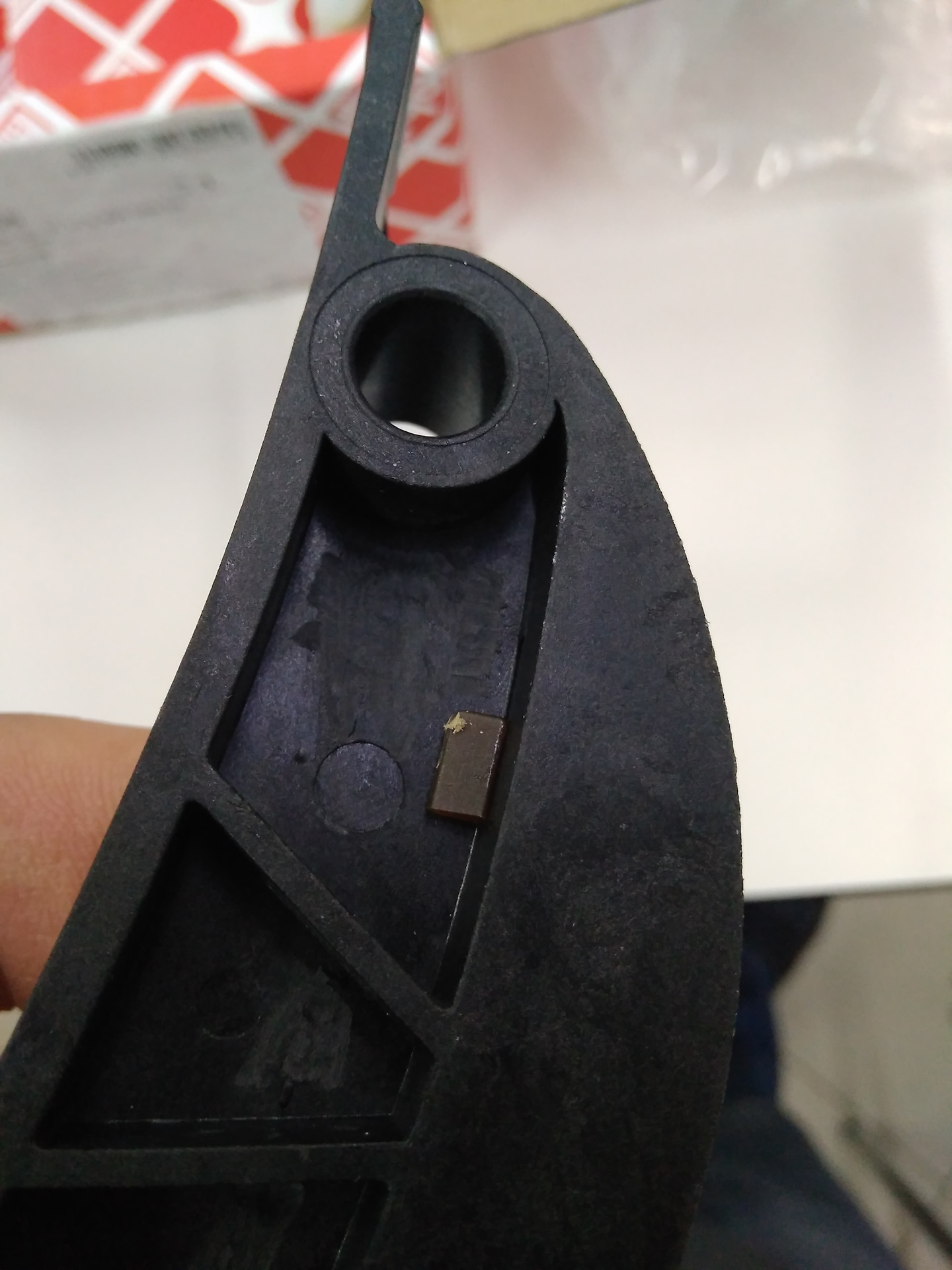

Взял набор феби, в нем оригинал со сточеным лейблом BMW.
я так понимаю то все для дореста ?
Для дореста, верно.
Говорят кстати что в Febi лежит тот же оригинал, кто знает, черкните мысли.
Именно он и лежит.

Менял на BMW X1 покупал оригинал. Ни где надписи Febi написано не было.
Так и не будет надписи Феби, потому что это упаковщик)
А в коробке оригинала и феби лежит одно и то же — цепь iwis
есть примеры ?
У меня магазин свой запчастей есть.
Заказывали на БМВ и Мерседес — внутри лежат цепи iwis. Снимали с машины заводскую и там тоже самое.

Полно, я покупал Феби набор — 2 цепи 4 планки и натяжитель внутри iwis и спиленые номера.
