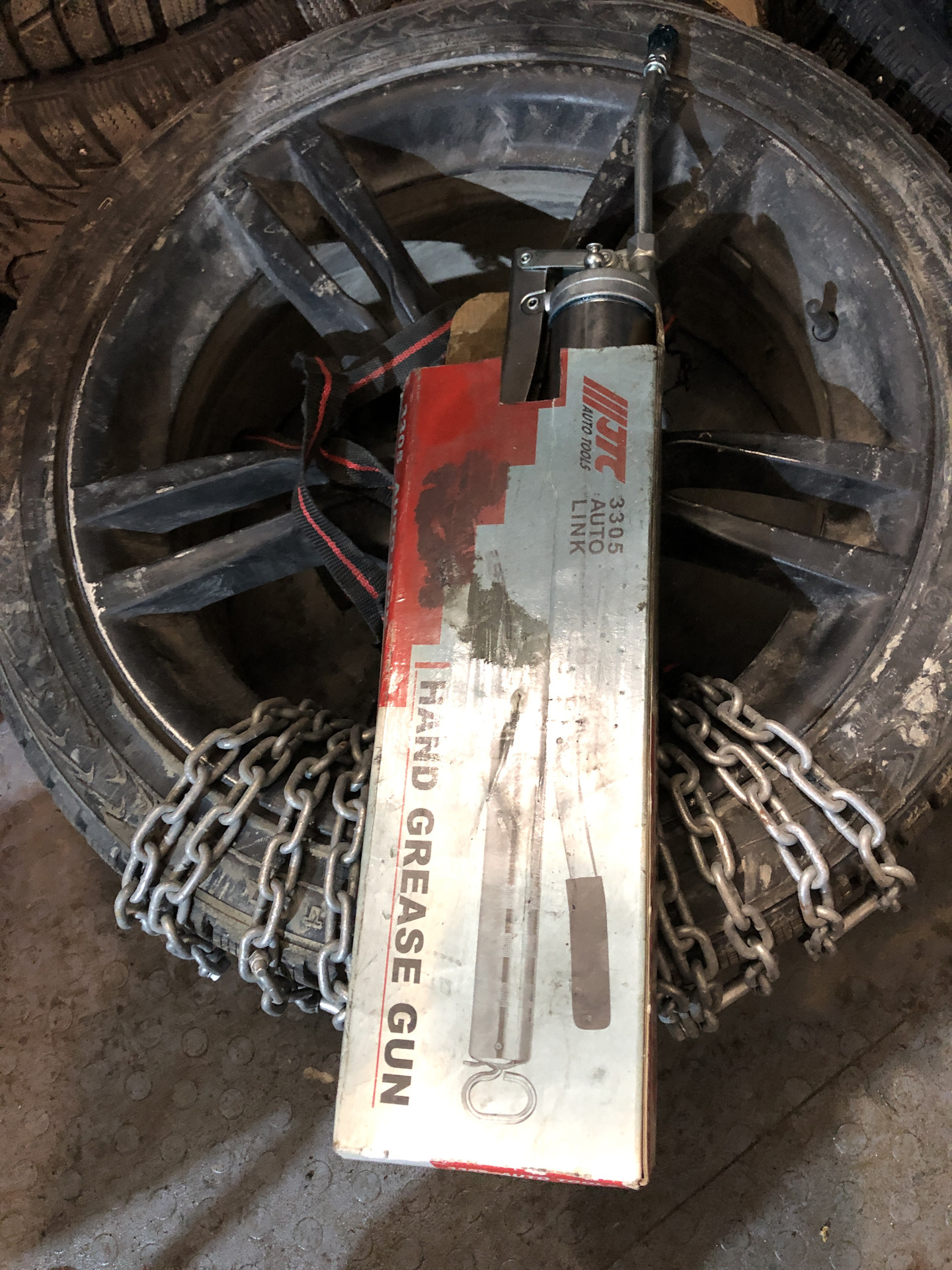

Вопрос такое был у кого опыт шприцовки ступицы?

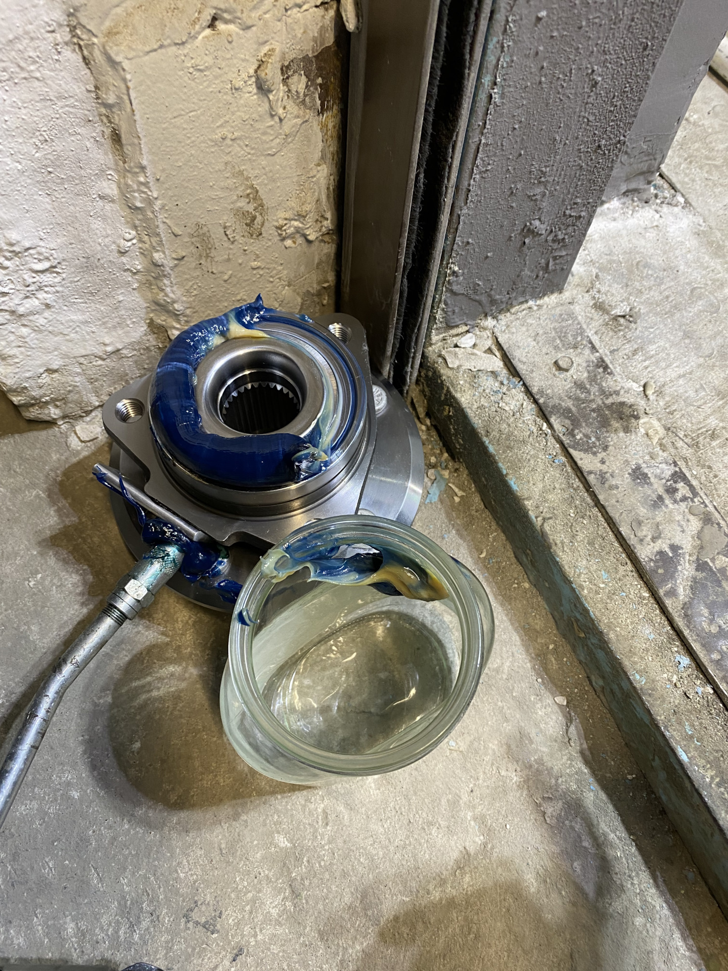

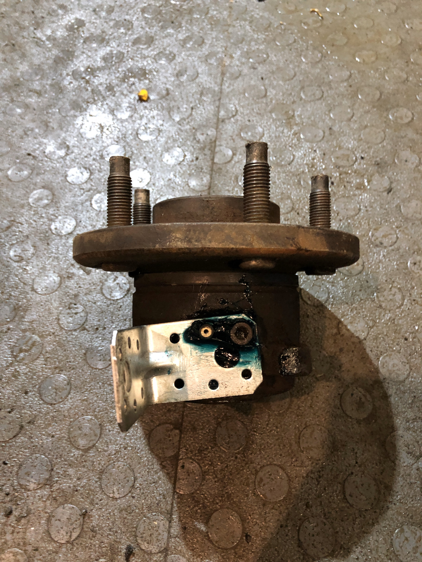

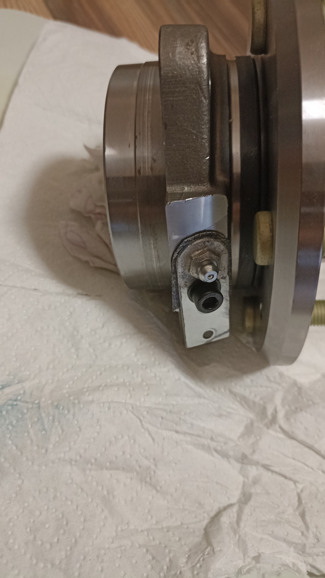

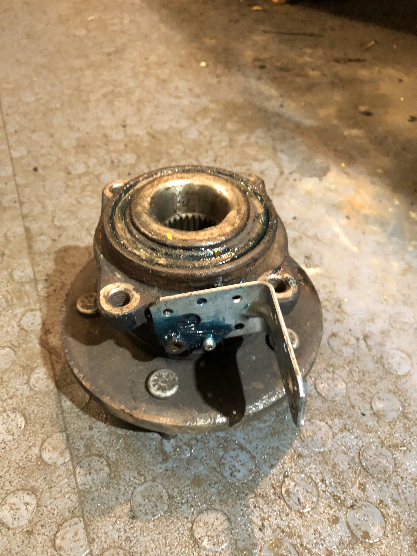

Подготовился, Сделал из уголка крепёж вкрутил тувытницу.
Сегодня это дело собрал и зашприцивал, стало крутится заметно тяжелее.
Тестировал на старой. Новую не фотографировал.

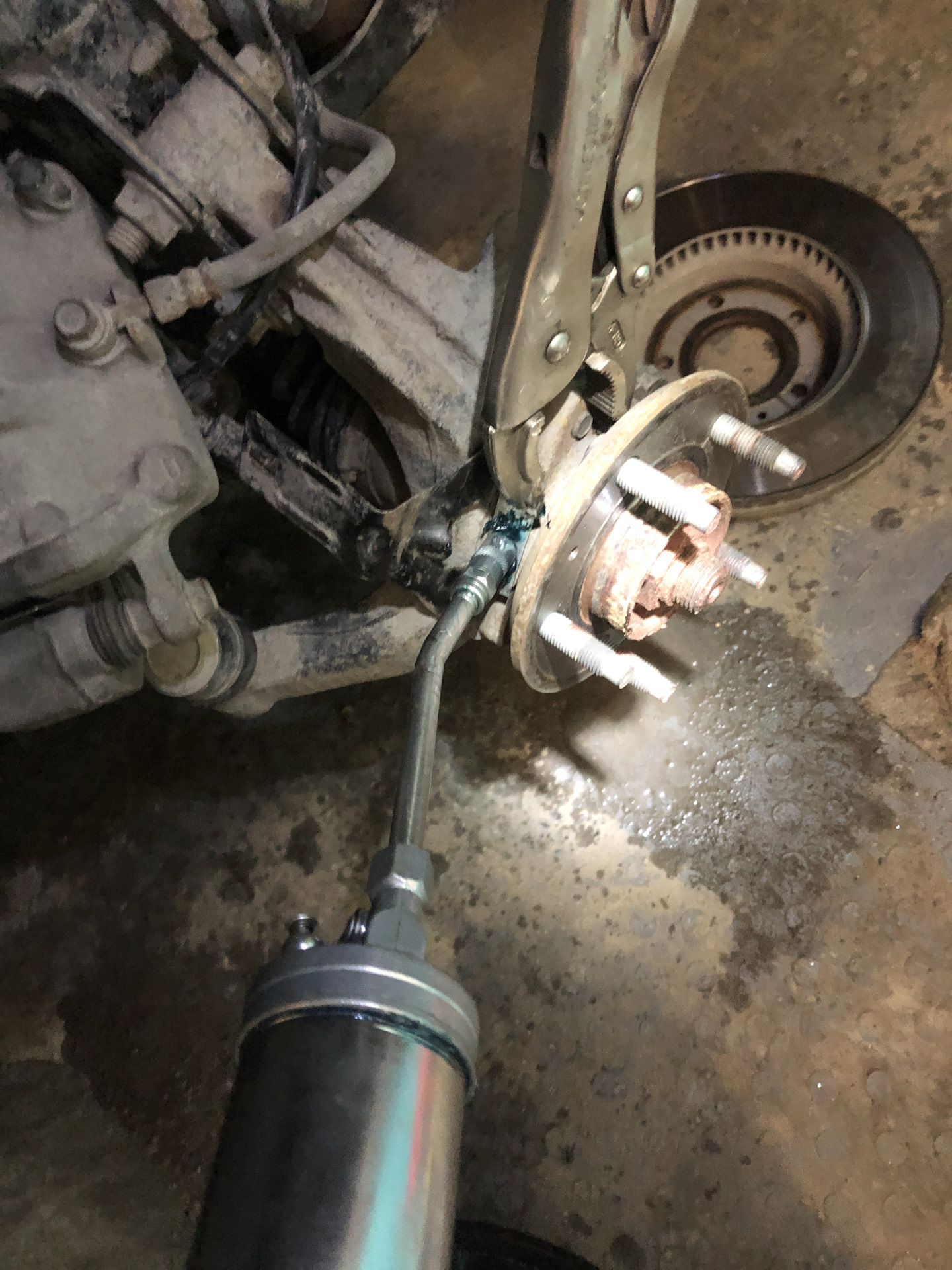

Шприцевали заднию ступицу через датчик абс. Для тех у кого она стоит, просто так не зашприцует, только демонтаж. После шприцовки вылезло немного белой смазки.
Передний ступицу буду пробывать в ближайшее время менял их около 5-10 тыс км назад.
Шприцевали смазкой ЛиквиМоли.
Чуть позже шприцевал перед-правую без снятия для хорошей текучести смазки нагревал феном строительным

Решил новую сразу прошприцевать. Сделал пластину с тавотницей. После шприцевания даже чуть туже крутится первые обороты.
Как эффект от забивки смазки? Срок эксплуатации до замены увеличился?
Да рекомендую права сторона пока жива на левой передний подшипник помер новую прошприцевал

Если не поняли ещё. То отвечаю поставил новую ступицу прошприцованую. На старой проверял получится или нет.
На данный момент уже поменял все 4, последнею новую, смазал для эксперимента. Как будет ходить

Наверное непонятно написал. Я новую поставил и прощприцевал. А старая была для тренировки

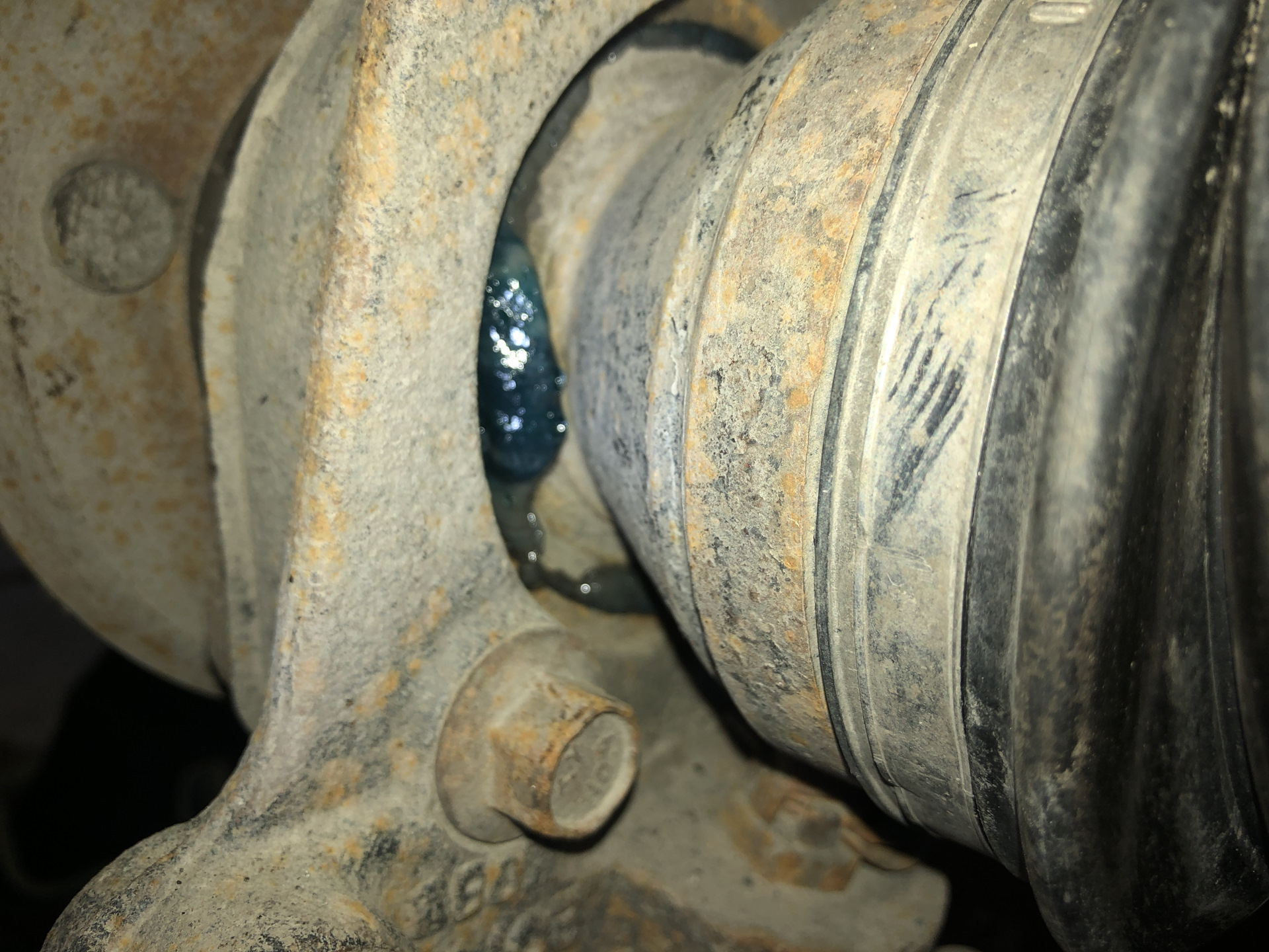

Ошибок не было. И нету. Шприцивал с хорошим давлением лезло из под сальника подшипника и из пластины прикрученной
У меня гудела задняя набил смазки медицинским шприцом, гул прекратился.Смазку применил для шрусов но сначала вкачал 5 кубиков масла моторного. Уже третий год пошел все норм.
У меня выдавило старую смазку с одной стороны

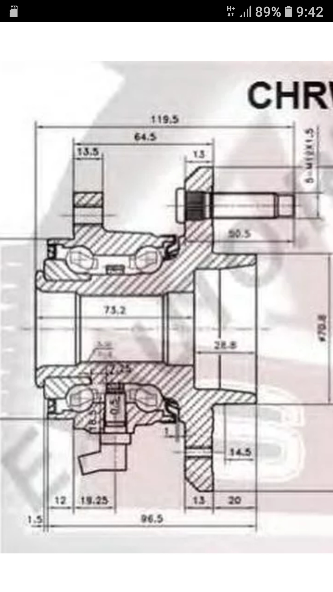

Зачем разбирать мучится есть чертеж ступицы в разрезе, я находил в инете.
И какие выводы после увиденного чертежа?

Места дорожек шариков опечатаны плотным пыльником-сальником. Который возможно даже расчитан на не проникновение воды, жижи и тд. Смазки если не контрафакт в фирменном подш, в месте дорожек шариков достаточно на срок службы. Читай выше сколько заводские у меня ходили.
Продавливать эти сальники-пыльники огромным давление спец-шприца возможно их испортить условно прогнуть.
Короче как бывш констр я не понимаю всей этой х**ни.

Там сальник и пыльник стоят с наружных сторон внутри их нет.А вода туда попадает только когда машина попадаут в лужу по самую ступицу и она резко остывает внутри создается вакум и вода засасывается туда, после простоя ннсколько дней на зеркальной поверхности подшипников появляется ржавчина и в итоге мы слышим гул.

Верите картинке?
www.drive2.ru/l/531536082655773254/
Ваша ссылка на разобранную ступицу подтверждает что нет там внутренних сальников, так что чертеж правильный.

Добавлю к его пояснению::: с двух сторон каждой дорожки шариков, когда он говорил ПОДШИПНИКИ ЗАКРЫТЫ, , , , он имел в виду Каааждый подшипник в сборке огражден стенками
Вы скидывали ссылку на разобранную ступицу где там сальник со стороны ркбристого кольца абс, смотреть всторону фланца где крепится колесо, я там сальника не вижу .А кто говорит что там должно быть но его нет.Балаболов в инете много к сожалению!
Mihalych541959
Если вокруг дорожки шариков не было бы ограждения, то смазка за 100км пути до капли бы оттуда выдавилась бы, размазалась по корпусу.
Чертёж упрощёнка не рабочий с КБ.
Я и говорил что сальники стоят со стороны гранаты и со стороны колеса, когда набиваеш смазку через отверстие датчика абс то смазка выдавливается с обеих сторон я это видел сам .Лечил ступицы так одной помогло второй нет, заменил на новую.
Тем давлением какое создает спец шприц можно и "разобрать эту ступицу" на части, конечно "литол"выдавливается через резинки и внутренние и внешние.
