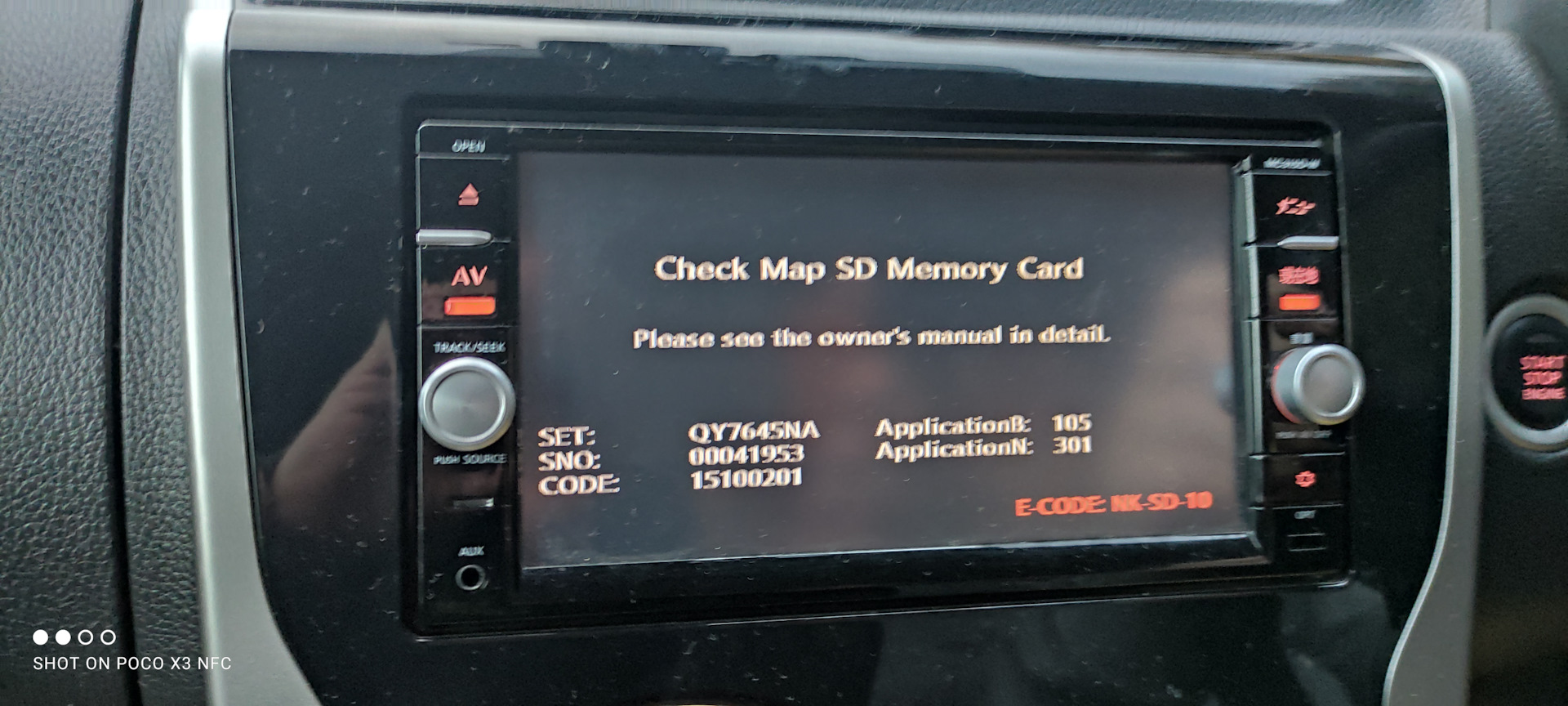

Так сегодня проверил. Флешка стоит, когда ее вынул магнитола перестала работать. Вставил, пришлось после этого перезагрузиться. И заработала. Думаю может заехать к официалам Ниссан чтоб посмотрели?

Вот что высвителось на экране при вынутой флеш карте
В общем я разобрался сам с кнопками на руле, всë очень просто оказалось! Зашел в меню, нажал others, нажал default, далее выбрать тип автомобиля и для ниссан дейз выбрал самый первый пункт, далее магнитола mc313d-w, потребовала перезагрузки, заглушил, завëл и опа, всë снова заработало!)))))
