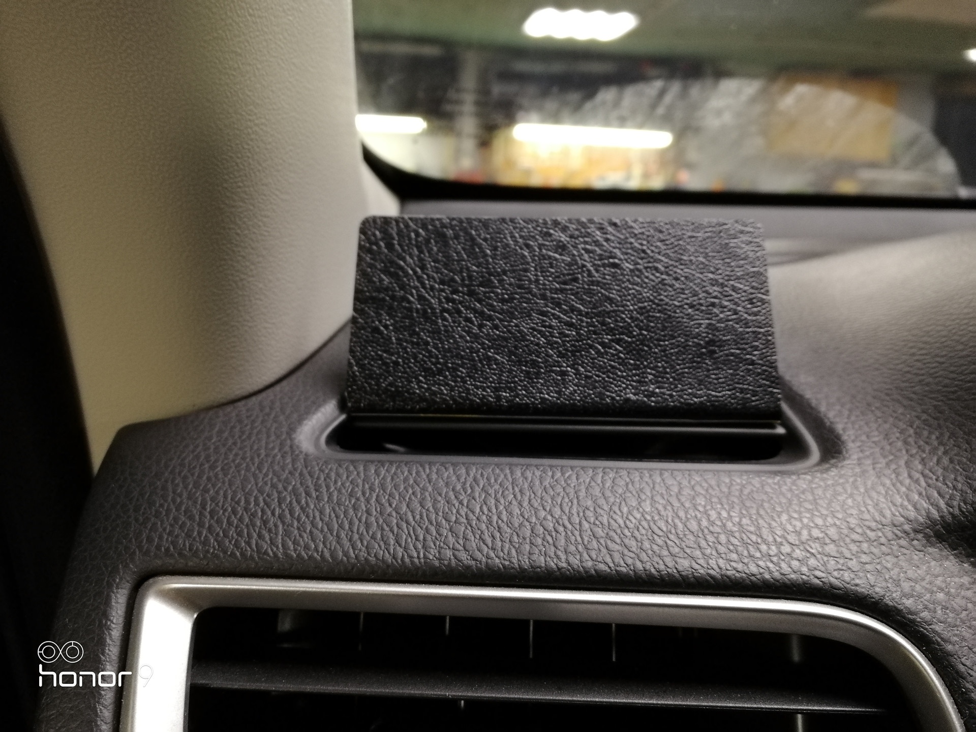

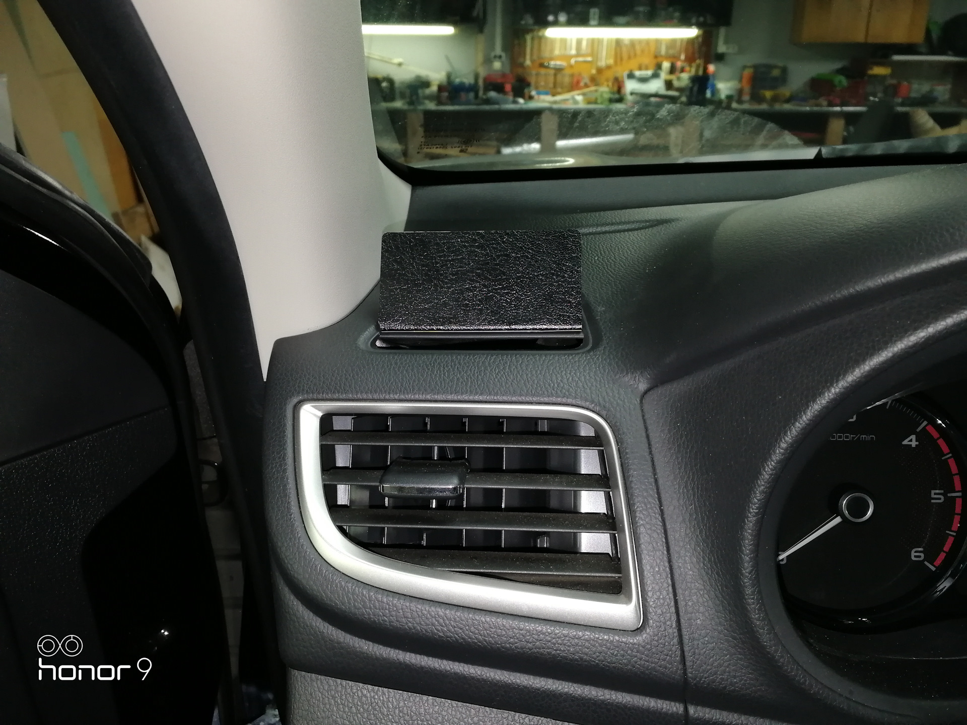

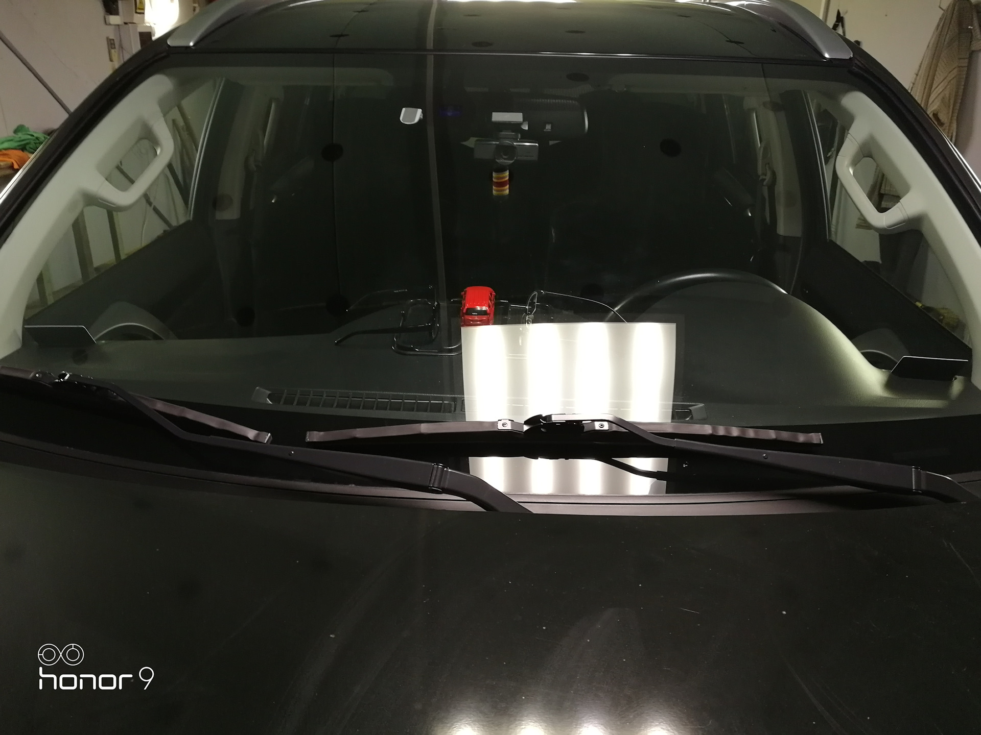

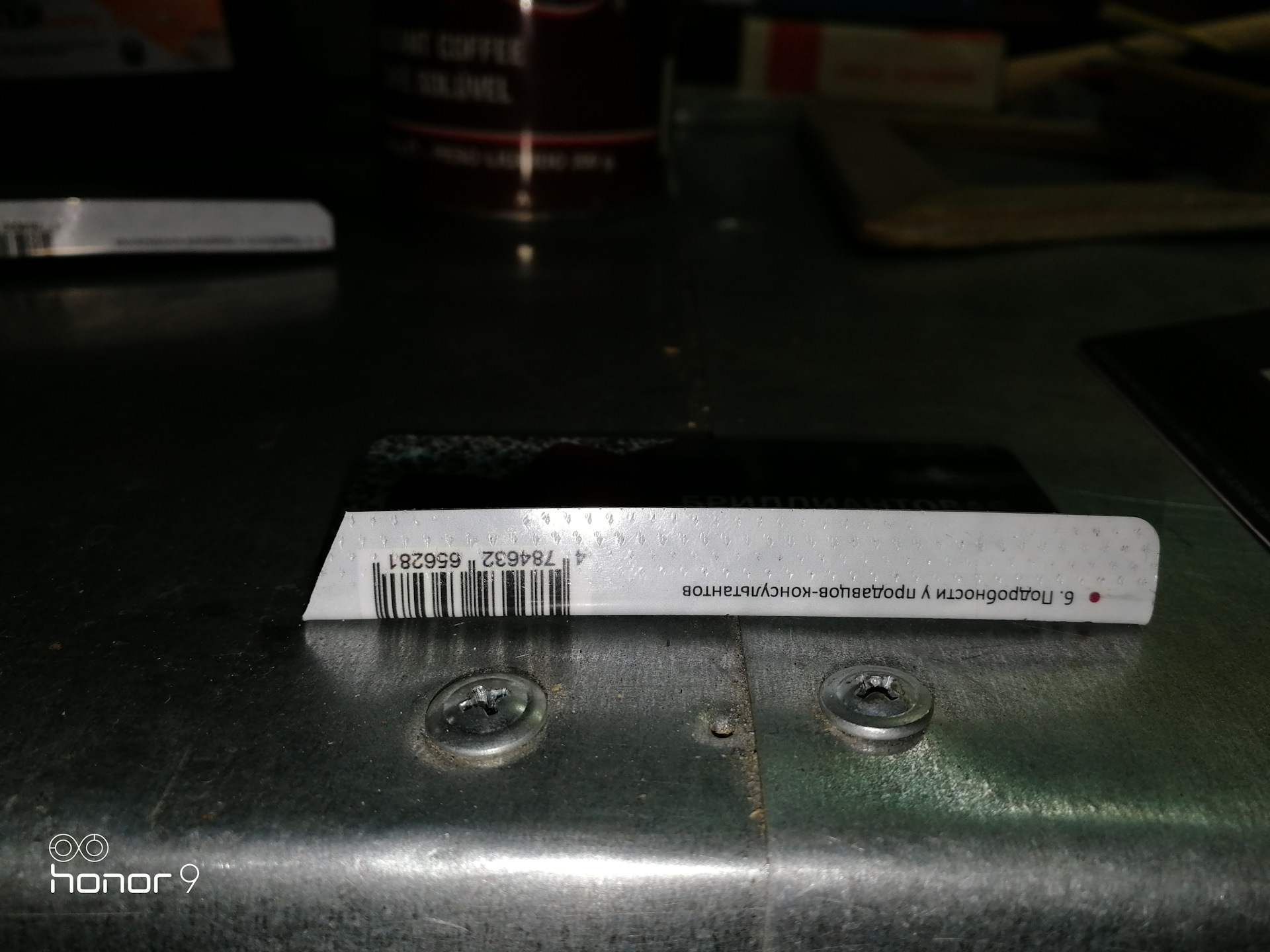

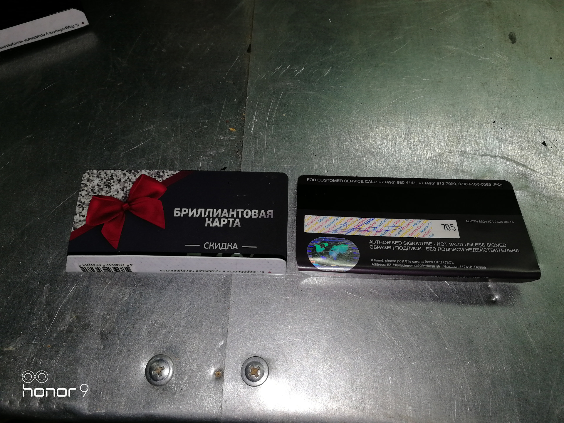

Пост про запотевание лобового у Makar29ru (спасибо ему)… и не только у него, подтолкнул меня к решительным действиям, т.к. запотевание по краям лобового в морозы порядком достало (пусть со стыда сгорят японцы!)), давно думал что и как сделать…, но, всё гениальное просто (ещё раз спасибо Макару29 с Архангельска) ! Я лишь немного доработал так сказать) Пластиковая карточка вещь очень нужная, даже после того как она стала бесполезной по своему прямому назначению) Фото с описанием ниже)

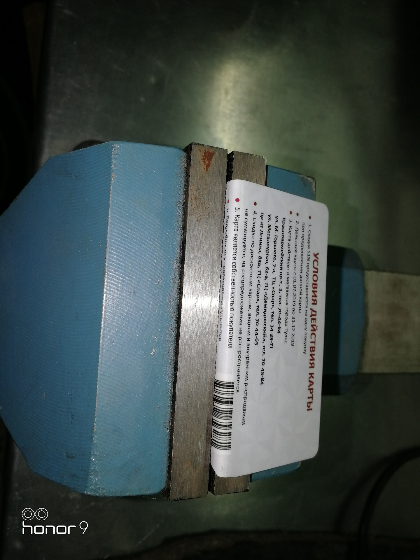

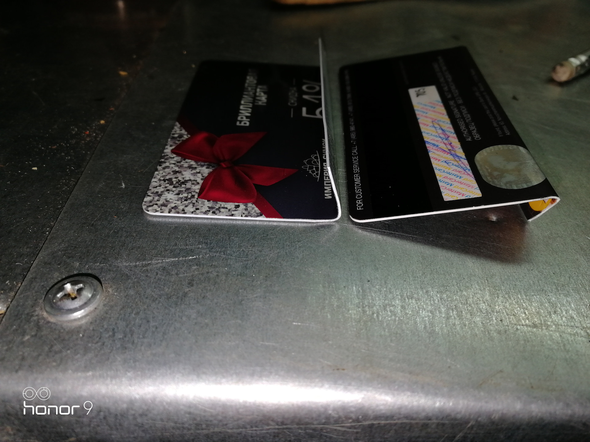

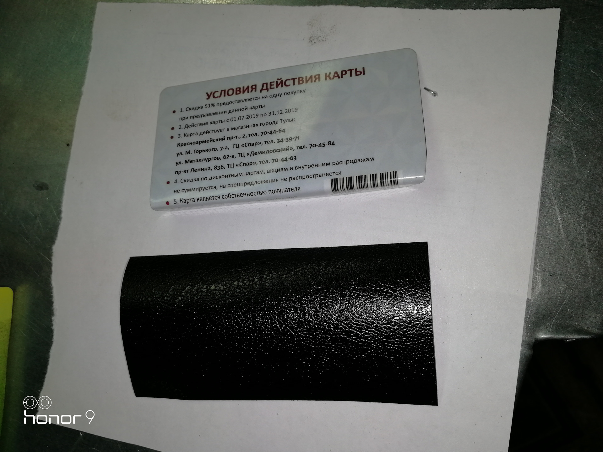

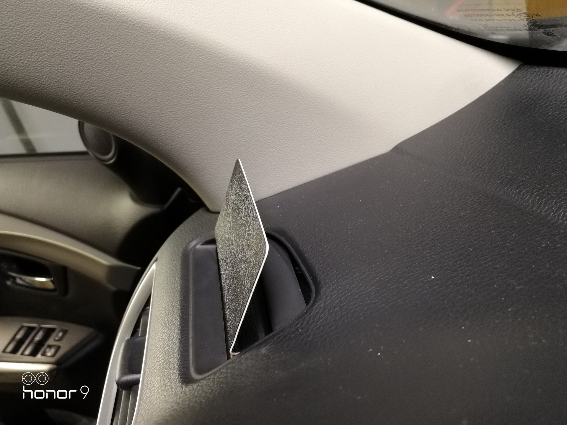

Зажимаем карточку в тиски на глубину 1-1.5 см. Феном аккуратно греем у основания и постепенно загибаем до нужного угла.

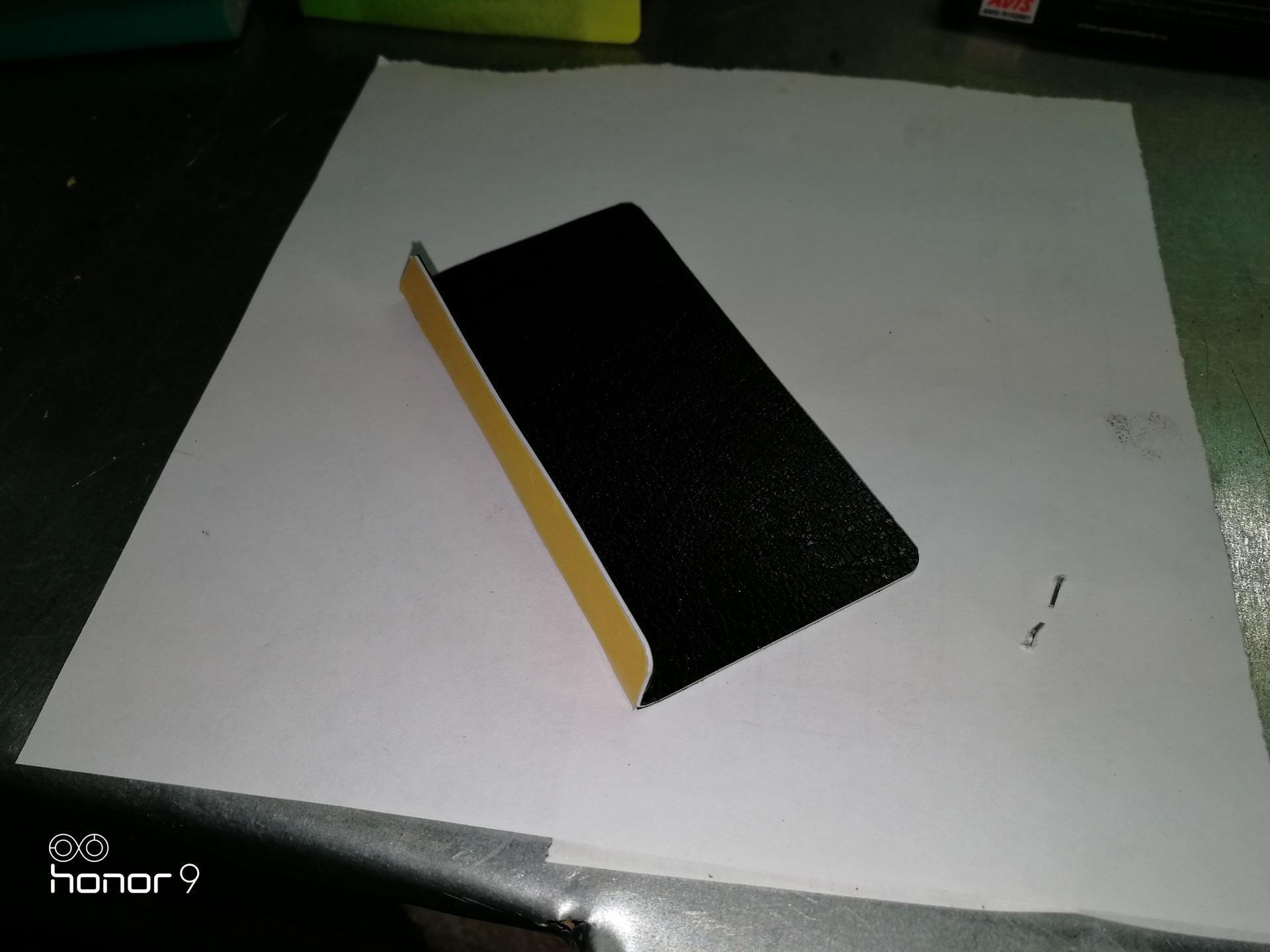

Получаем такой результат.

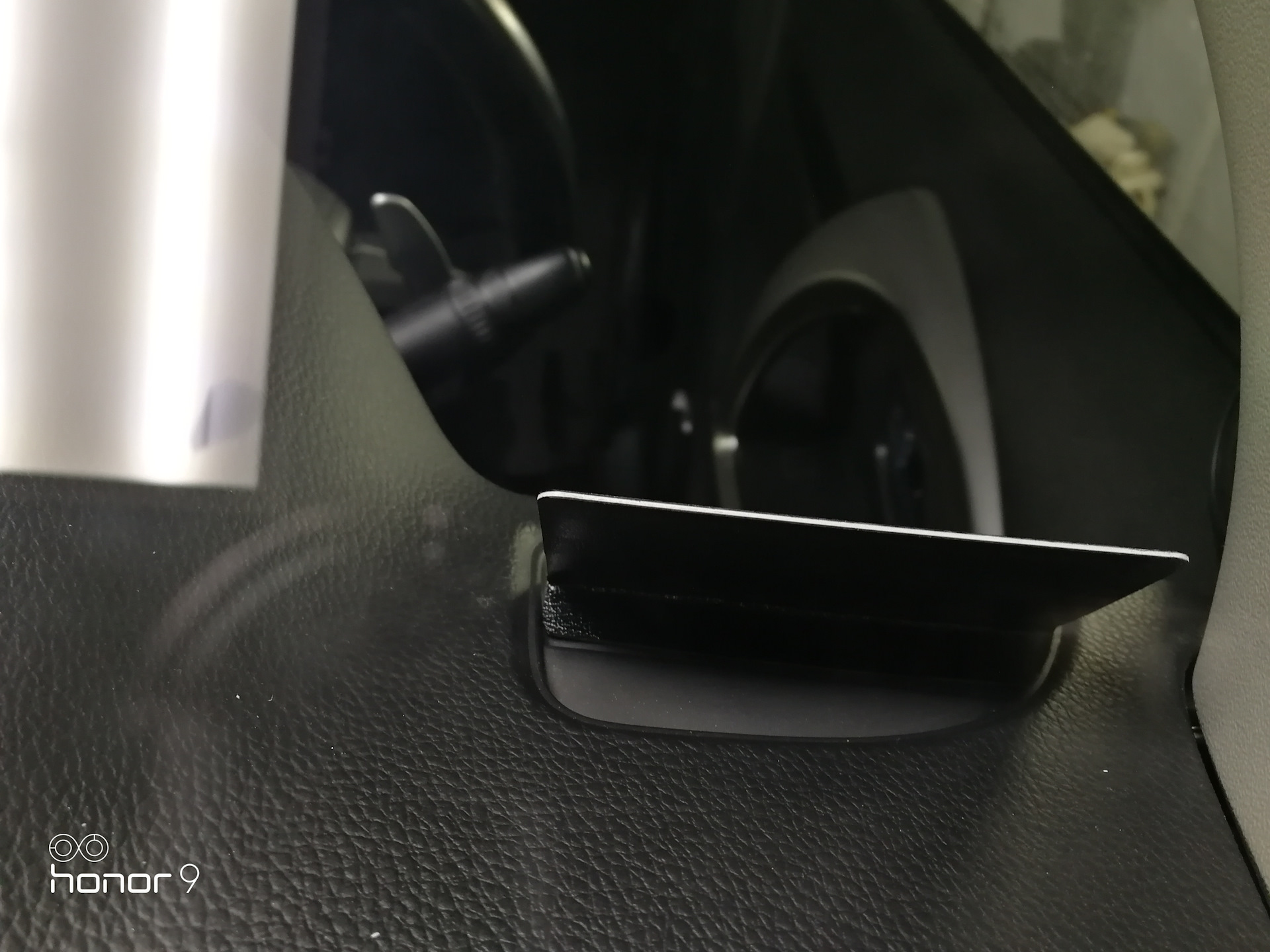

Угол загиба в моё случае, но думаю он оптимальный.

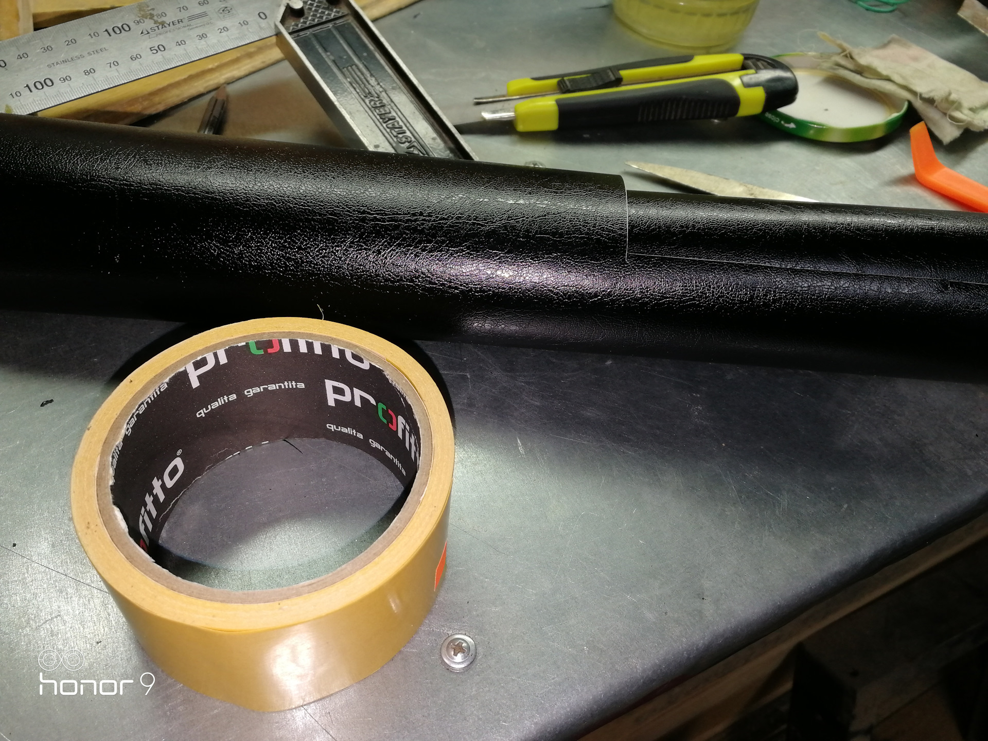

Со стороны закругления дефлектора на загибе карточки подрезаем.

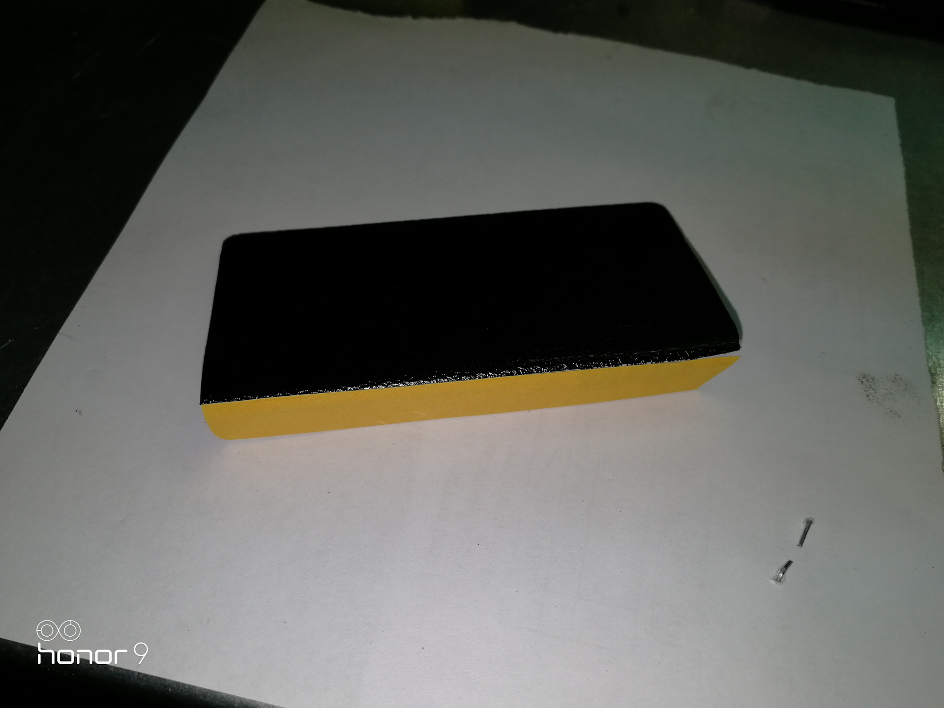

Выбран вариант оклейки самоклейкой под кожу. И двусторонний скотч.
Вырезаем с припуском, обезжириваем и клеим, лишнее подрезаем.
На загнутую (без черной самоклейки, в то место не клеим) обезжириваем и клеим двусторонний скотч.

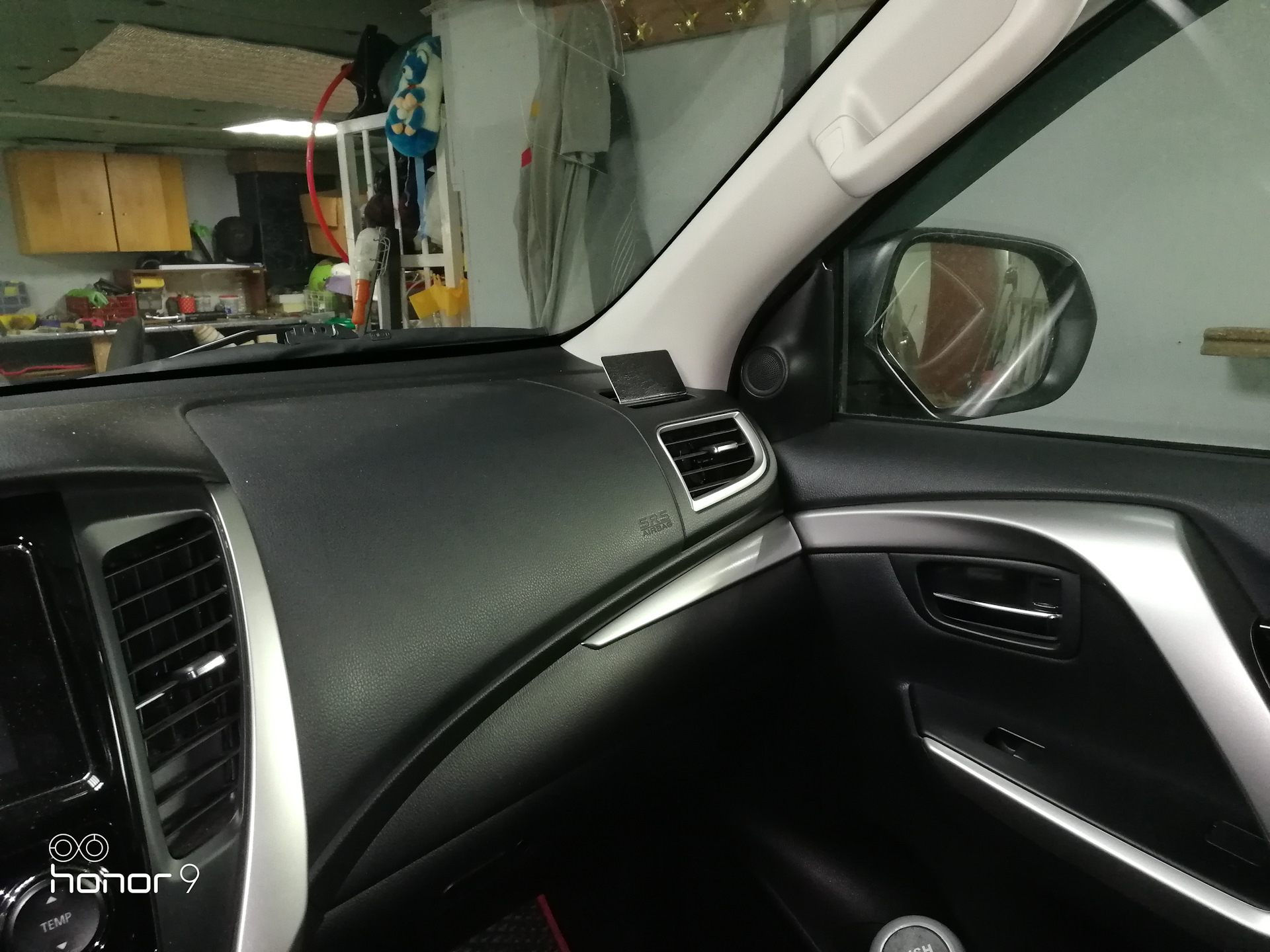

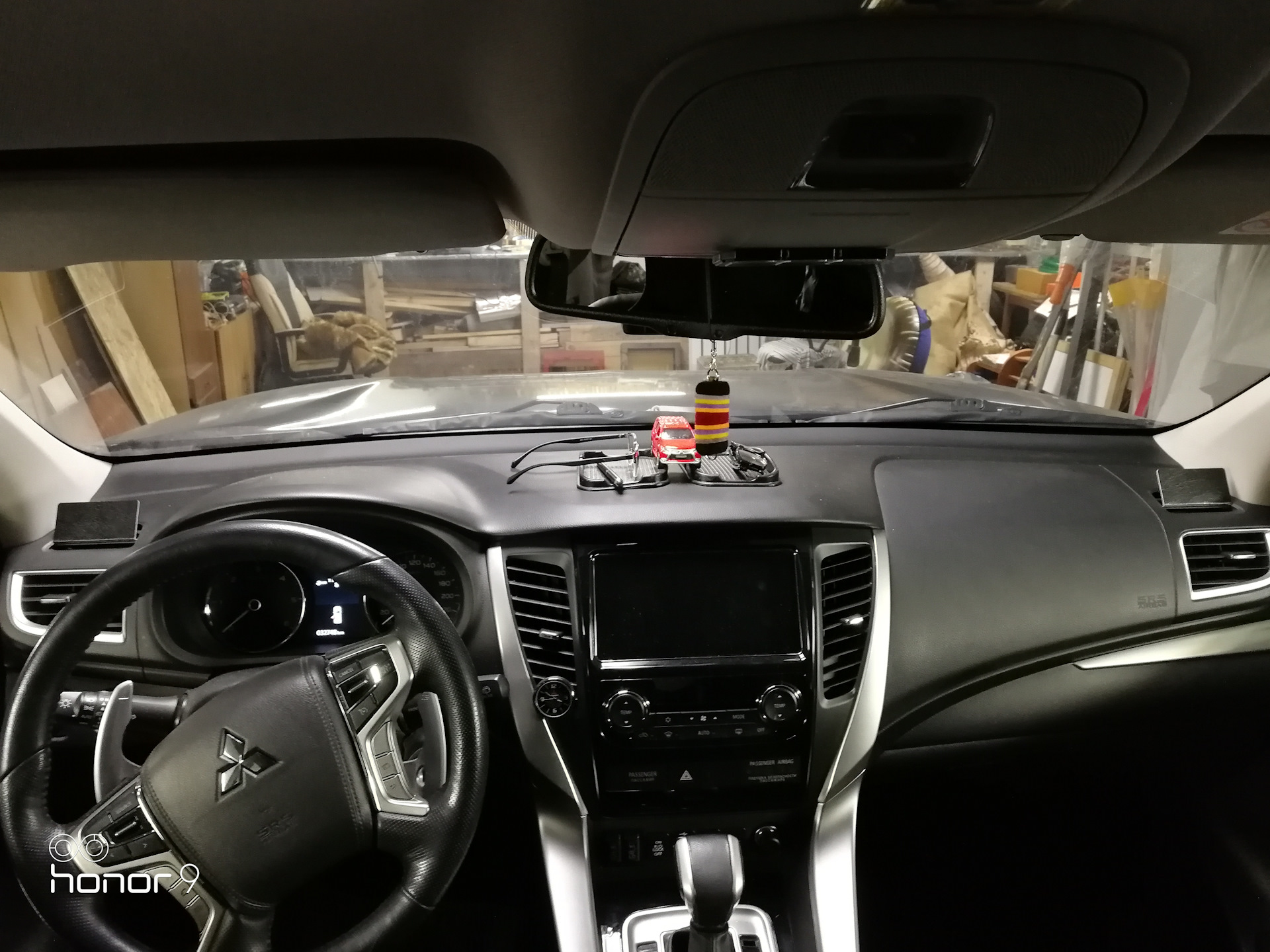

…ну и приклеиваем на среднюю перемычку дефлектора. При этом не забыв обезжирить)
Правая сторона.
Левая сторона — вид с улицы.
Левая сторона — вид сбоку.
Слева со стороны водителя.
Общий вид с улицы.
Вид с салона.

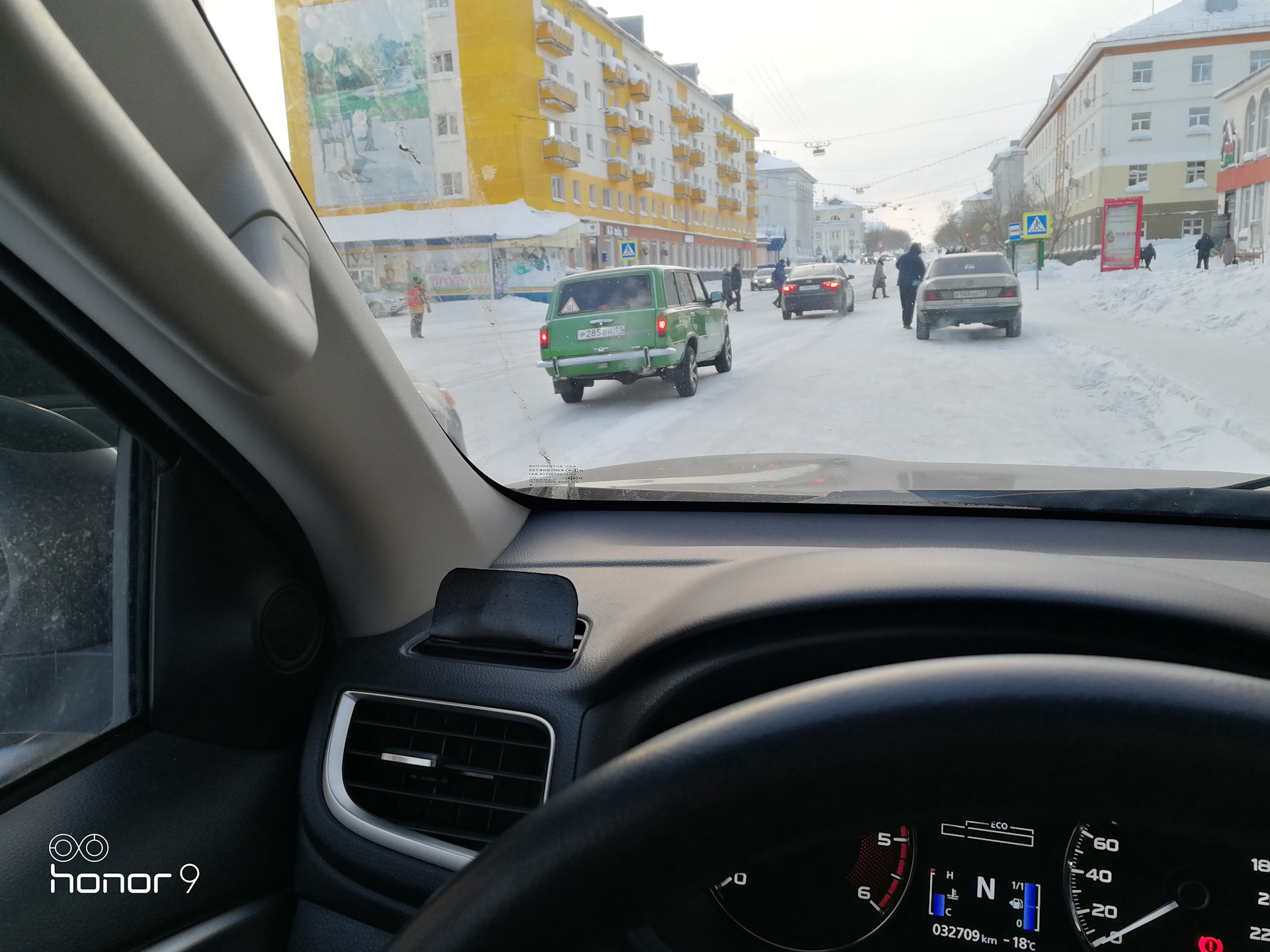

Тестовый вариант, левая сторона…запотевания нет.
…правая…всё видно!))
Самоклейка под кожу в хозмаге 114 руб. метр, 10-ти см. хватает. Скотч был. времени заняло не более часа) Не судите строго))) Думаю не плохо получилось. Главное результат, запотевания на лобовом нет! Ранней весной демонтируем, к морозам установим) Спасибо за внимание! Всем добра и мира!

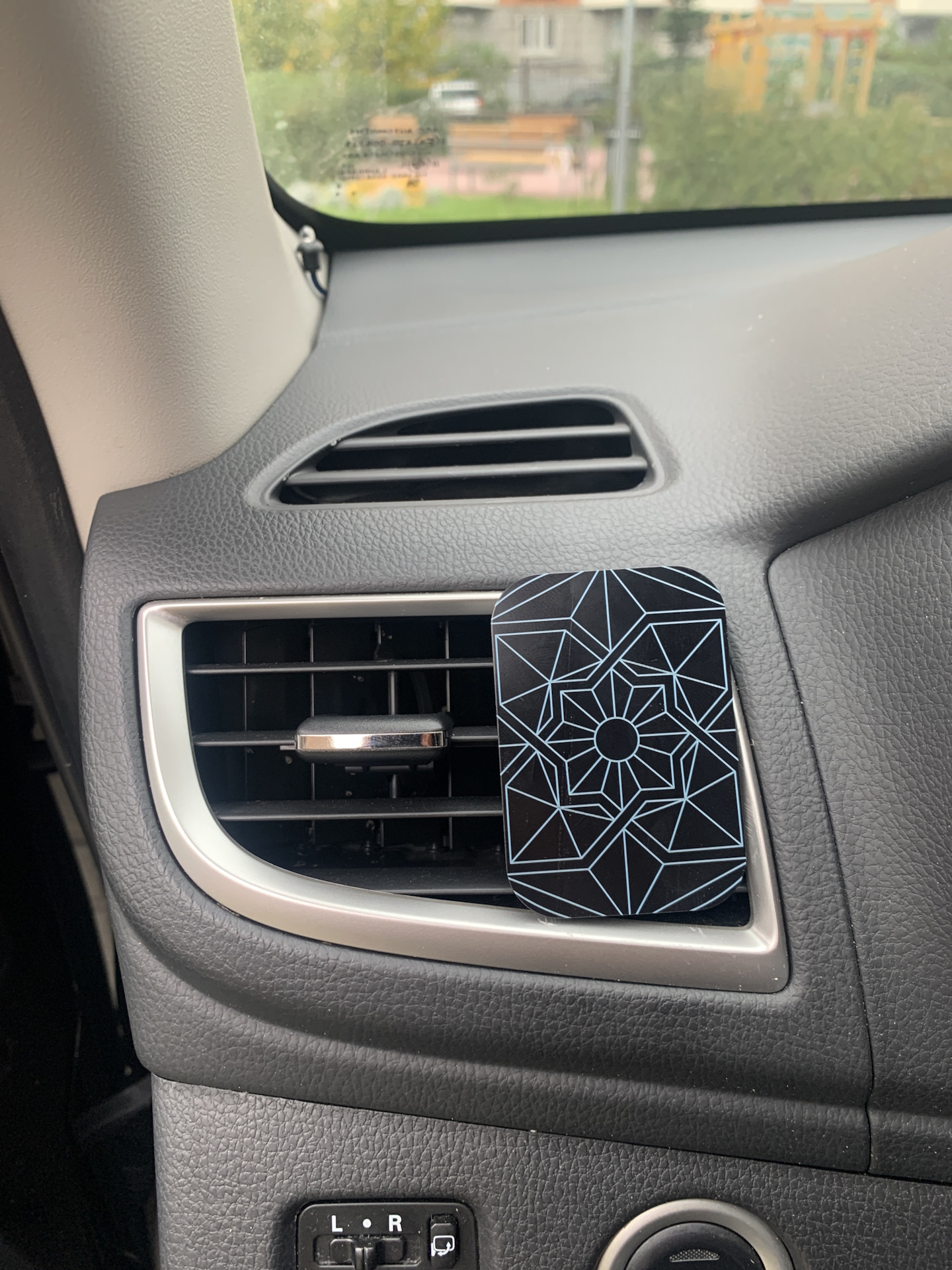

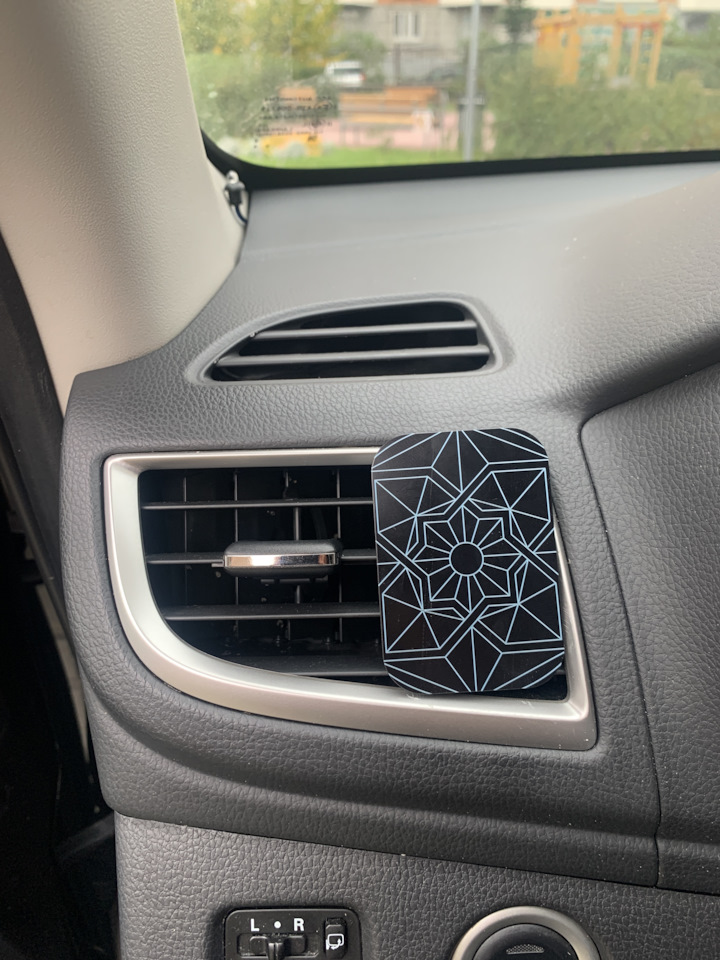

Летний вариант что бы кондей не дул в лицо.
Немного упростил ))) Это держатель для магнита. Приклеивается на телефон. Металическая пластина.Она встает в паз.
Решение с карточкой надо срочно запатентовать. 😎
Это не я придумал))

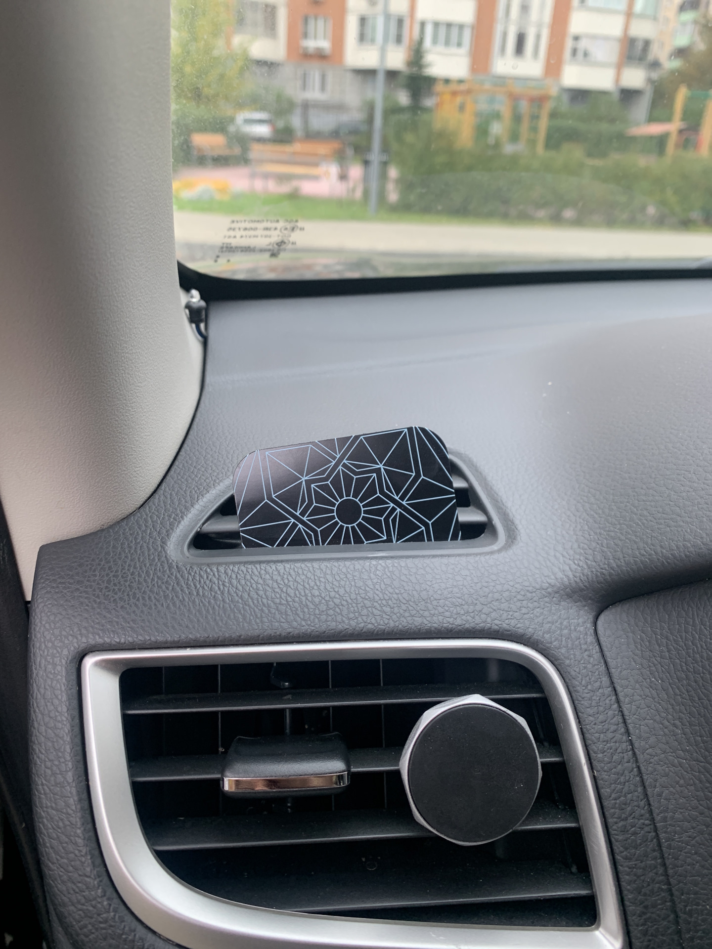

Карточку можно в первую прорезь вставить. И она загибом туда засовывается. Клеить не надо
Были и такие варианты. Для меня этот самый оптимальный.
dsp405
. если в нижнюю прорезь вставить то не будет обдува на боковое стекло! Пробовал и самое верхнее… не то. Для меня оптимально данное решение
Так на боковое регулируемой решетки хватает
Да, но если только переключить на "лицо"!)) При этом '' лоб" не дует))
dsp405
. Сегодня проверил более досконально… действительно дует, но совсем не много так сказать. Был не прав 🤝

В общем, откинул клему с обогрева заднего стекла…ставлю на обдув стекла…все ок!
Работает! )))
Пробовал вставлять вчера, не понравилось…угол не тот, то канал перекрывает…)
Как не тот угол? Работает же!
Правильно! Главное результат)
