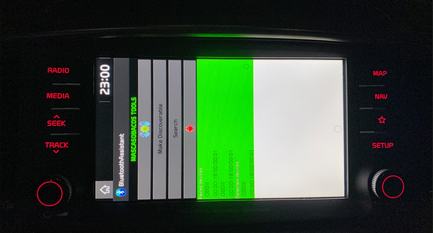

На прошлом автомобиле пользовался программой Torque Pro с адаптером ELM327 v.1.5 (маленький, синий) на автомагнитоле RedPower.
Среди интересных и полезных функций были: % загрязнения сажевого фильтра, расстояние в км между прожигами, ресурс качества масла в %, температура масла АКПП, остаток топлива в %. Многие вещи были добавлены вручную с помощью pid взятых с марочного форума.
К сожалению, на Киа Соренто Прайм найти подобные pid не получилось, а скачанные Hyundai Adv for Torque и Kia Adv for Torque, также не дали данной информации, поэтому пока используются только штатные средства программы.
Самое главное, это необходимо подключить Bluetooth устройства, которые не ищутся ШГУ, для чего была использована программа Bluetooth Assistant_v1.2 for Android. Программа позволяет находить и запрашивать подключение к устройствам, благодаря которой помимо ЕЛМ 327 был подключен Qstarz BT-Q818XT (10Hz GPS приемник).
Чтобы устройства подключились, приходилось менять пароль bluetooth на тот, который воспринимает устройство Qstarz BT-Q818XT пароль блютуз 0000 и ELM327 v.1.5 пароль блютуз 1234, которые после первого подключения уже прописываются в системе, и пароль можно менять на любой свой.
Особенность ШГУ, что работа возможна только с одним блютуз устройством, поэтому приходится выбирать: смартфон, елм327 или 10Hz приемник.
Вернемся к Torque… 10Hz приемник также отлично подключается к данной программе и позволяет делать точные замеры разгона/торможения, тем более запустить другой адекватный софт на ШГУ не получилось (RaceChrono и др.)
Если кто-то знает, как можно использовать несколько bluetooth устройств и/или новые pid под данный автомобиль буду рад принять данную информацию.

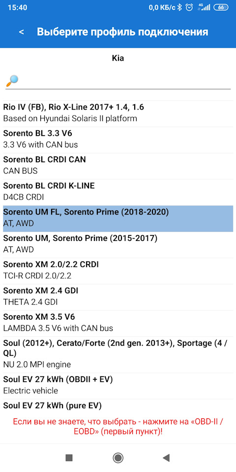

ДД! Так чем закончились поиски PIDа Уровень топлива? И меня сорик XM FL. Для него этого датчика я так и не нашел. В CAR Scaner их нет Температура АКПП работает). Правда туда можно их прописать, как в торке. Но похоже, их ЭБУ не отдает. Каптива в этом плане была куду как отзывчивей. Кстати в торке есть температура ATF, но датчик косячный и постоянно виснет. Плюс в режиме разбиения экрана ГУ торк отображается криво. По этому я перешел на карсканер.
Я так и не смог видеть температуры АКПП ((
Да, данные некорректные, и вместо температуры масла АКПП показывает температуру охлаждающей жидкости.
Для Torque Pro я доустанавливал платный плагин Hyundai Advanced в котором выбирается тип авто и модель после чего появляются меню с новыми датчиками в том числе датчик температуры масла АКПП.
Без этого плагина температура ATF АКПП тупо берется из температуры от датчика ОЖ считая что ATF охлаждатся-нагревается пройдя внутри отдельно через радиатор ОЖ.
А Sorento UM вообще нет в настройках?
Нет, скачивал разные версии доп. модулей, и не нашёл.
Можно попробовать прогу Car Scanner. Там есть профиль для sorento um
Ок, попробую поставить.
maximus235
Попробовал 3 версии, ни одна не завелась. Написать нужно будет попробовать разработчику.
maximus235
Разработчик, на мой запрос, ответил следующее: “Моей программе требуется Android 4.3, а желательно вообще 4.4 или 5.0 для работы.
Я не уверен, что она запустится на 4.2.2.
К сожалению, сейчас даже эмулятор с такой версией дройда найти не могу.”
А ты хочешь ее на ГУ поставить?
Да, а чего мелочиться. ) На смартфоне не интересно. Да и мой ELM не работает с iPhone.
