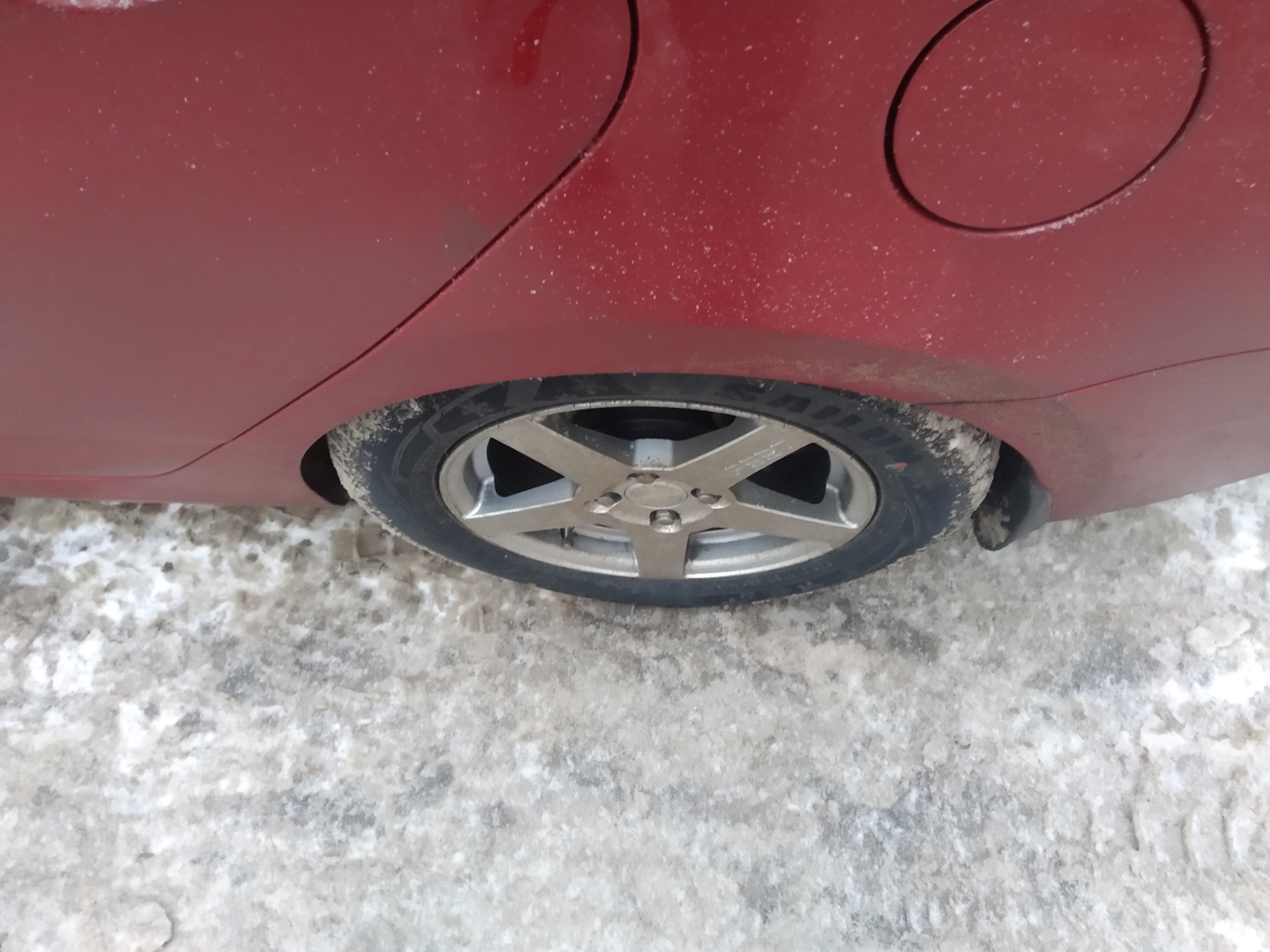

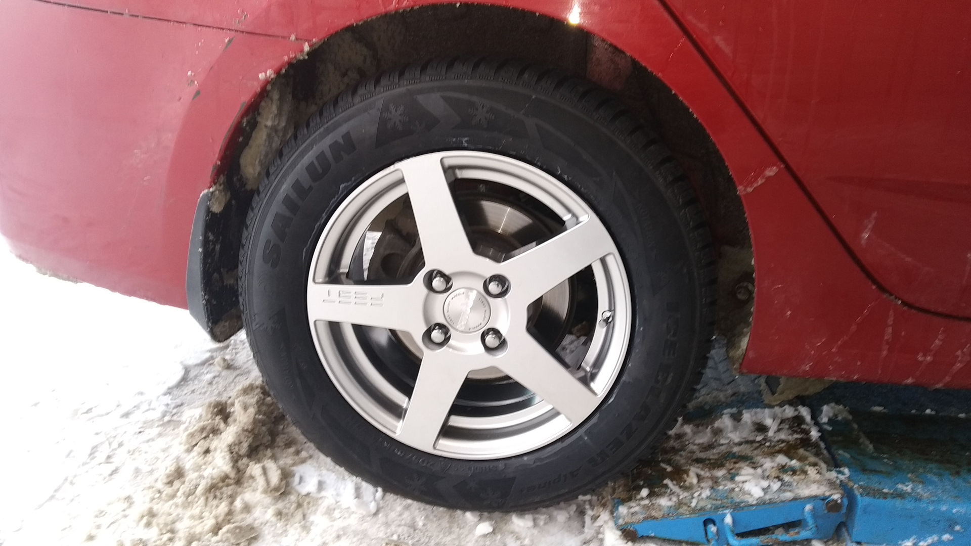

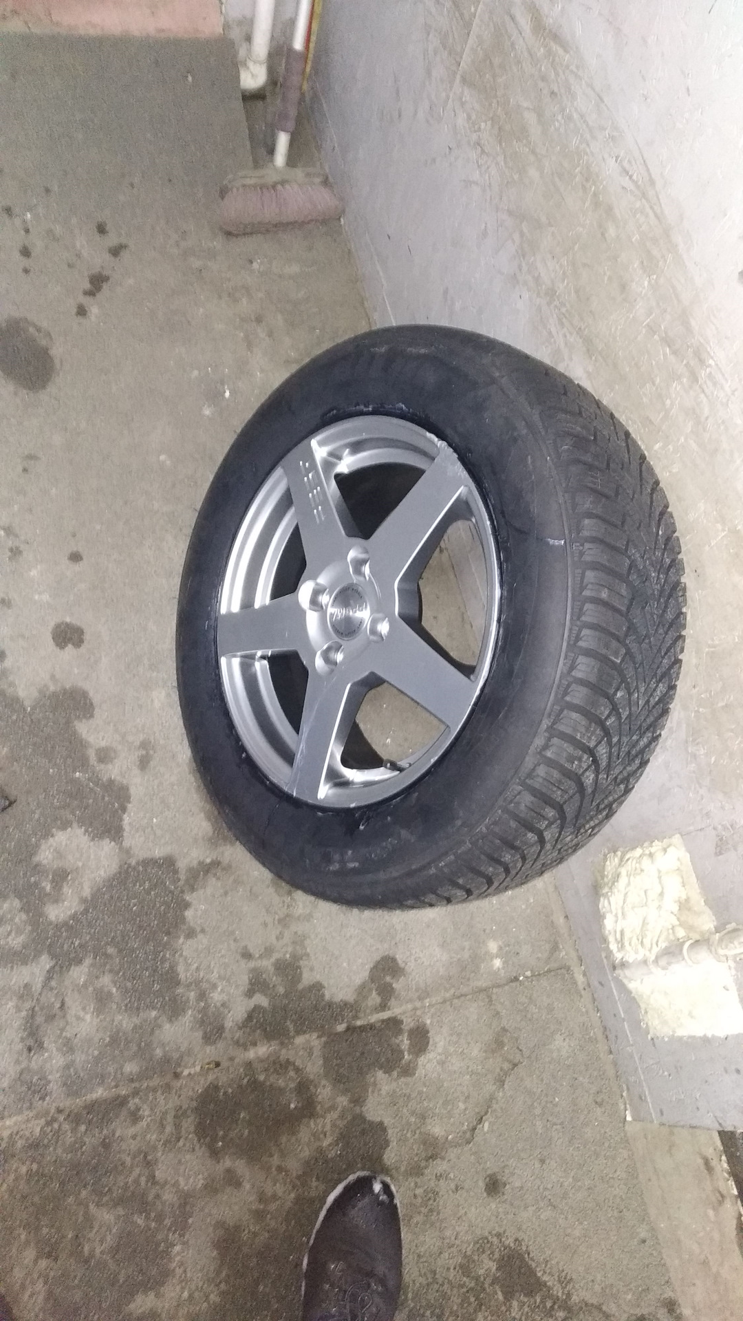

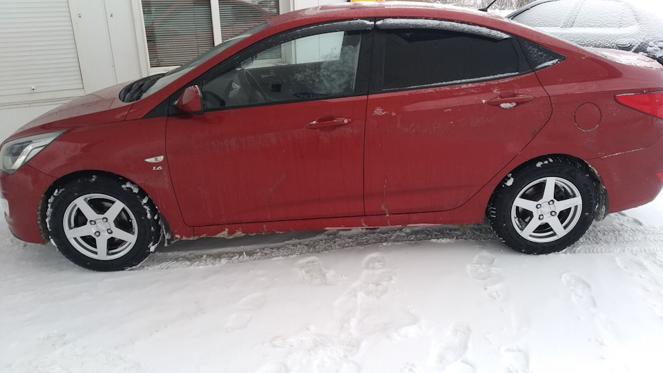

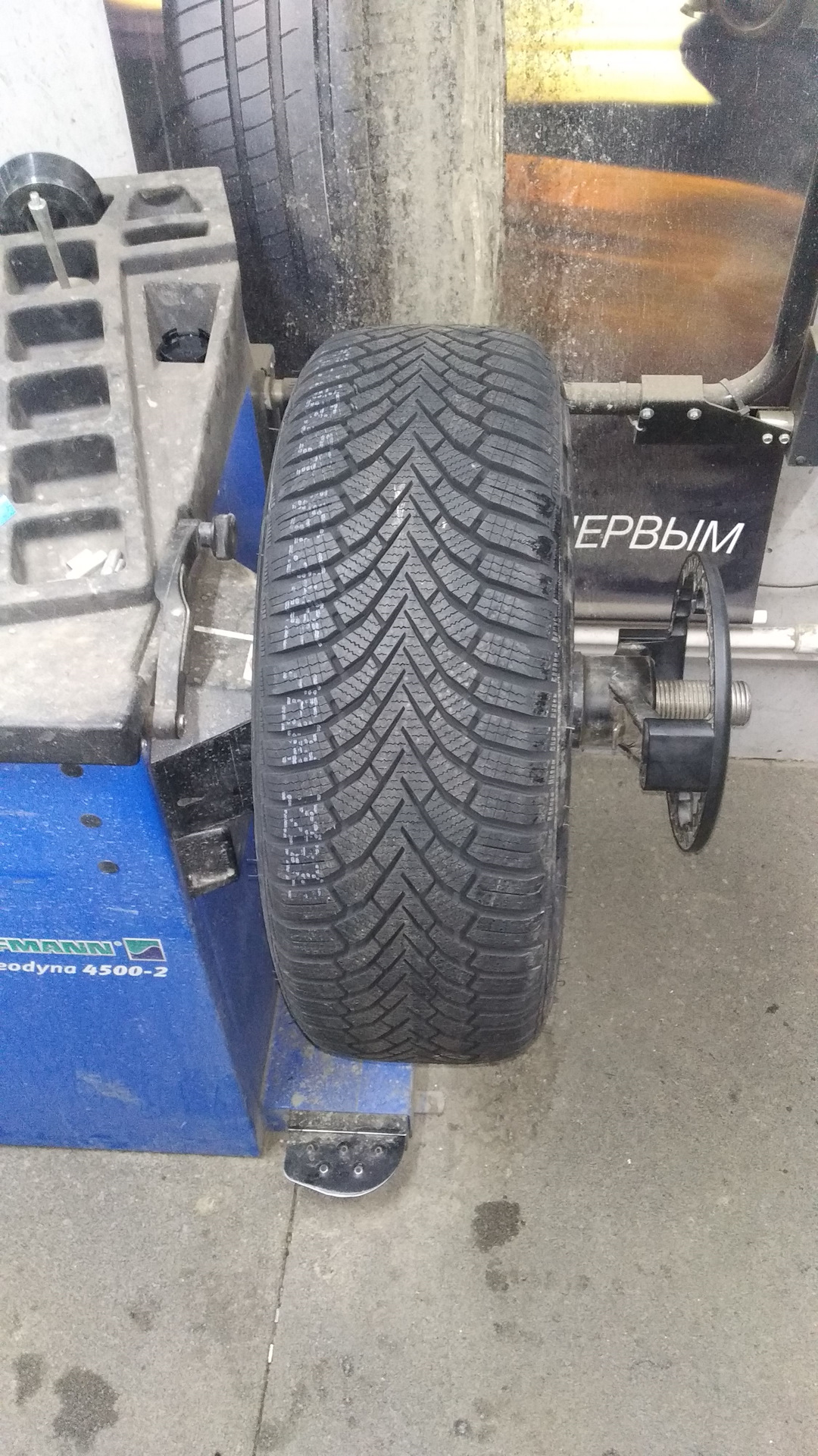

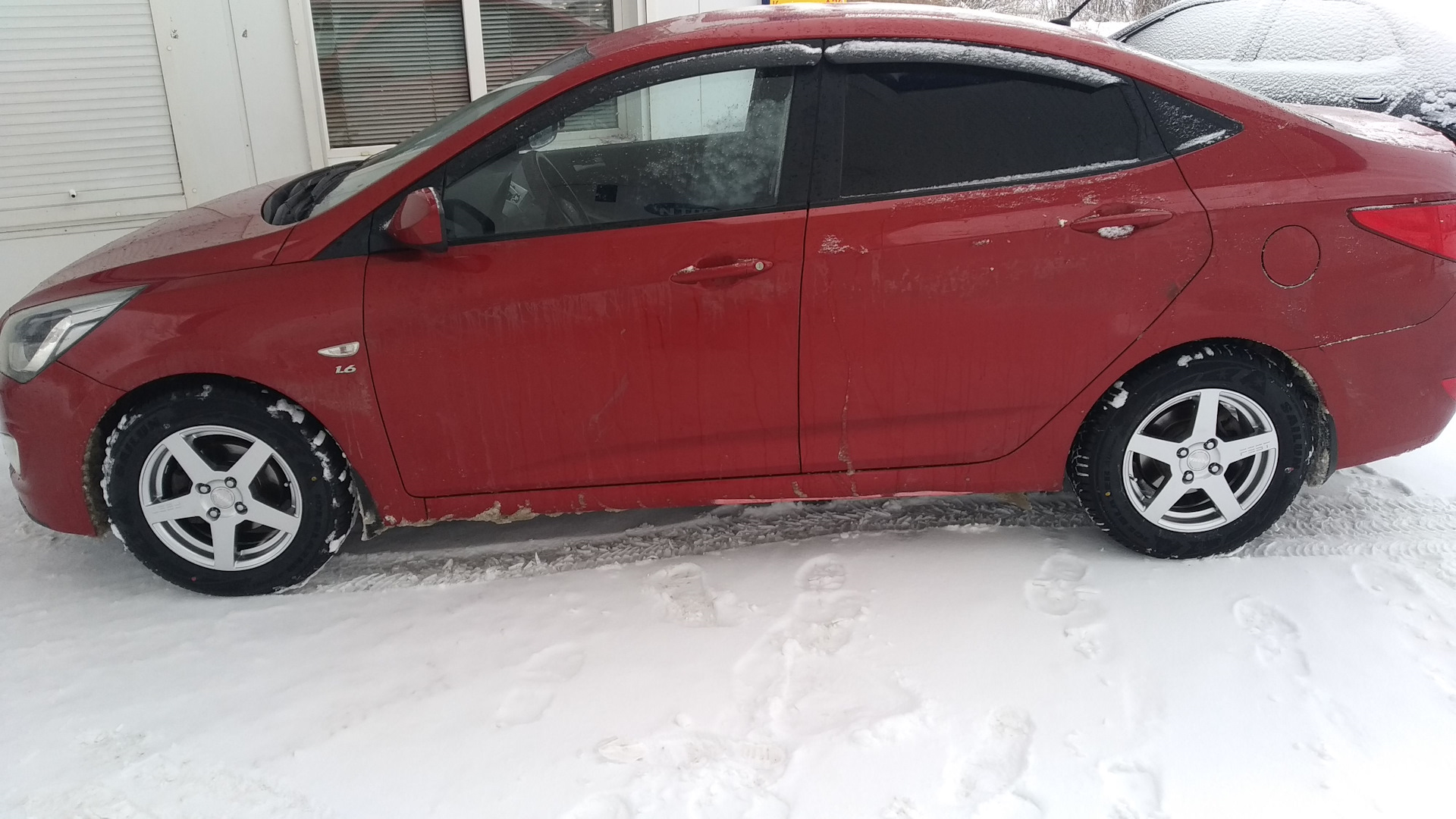

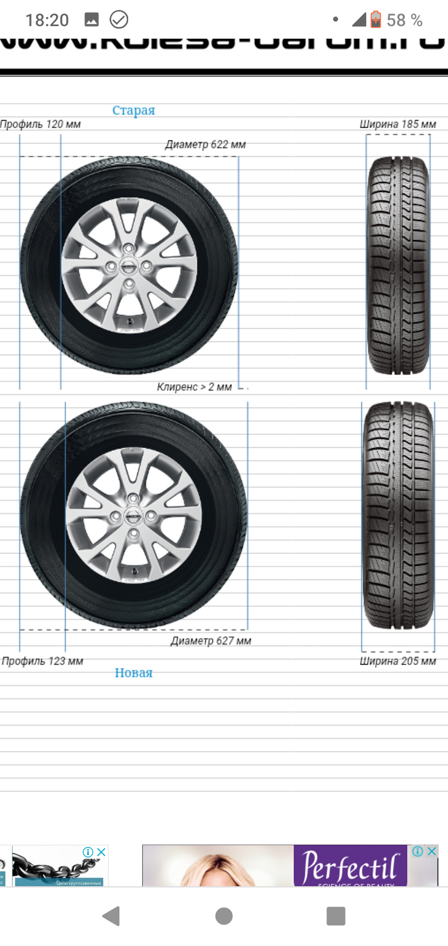

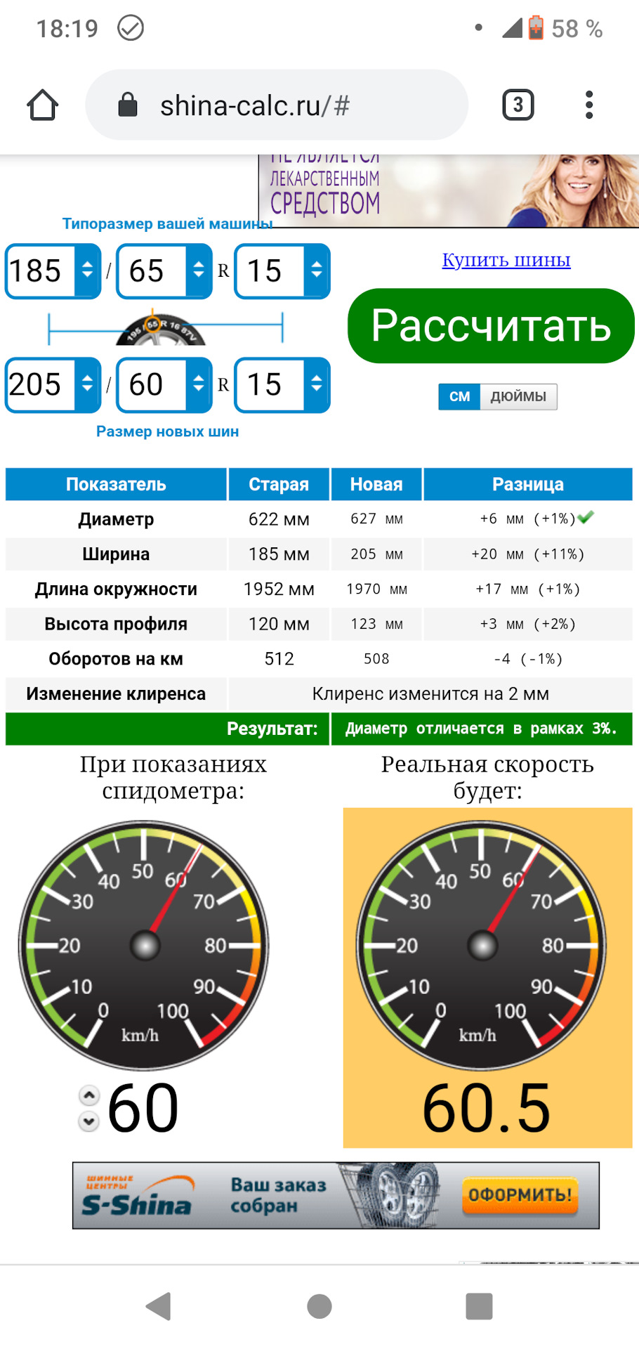

В ходе эксплуатации автомобиля на трассе и городе в зимнее время года была замечена неустойчивость на родном размере резины. Захотелось более солидные тапочки. Был перерыт интернет в поисках подходящего размера и посещены все шинные центры в городе, которые как один втирали в уши лапшу про физику и динамику. Одним словом зомби своего дела. Не найдя в городе данного размера, мой взор был устремлён на Россию. Рассматриваем Барнаул и Новосибирск. На сайте Дром нахожу любимую фирму sailun c новой резиной ice blazer alpine plus. Рисунок ёлочка. Получила немецкий сертификат качества. Уже имел опыт владения данной резиной . Цена вопроса 2995 за шину. Доехал купил переобулся. Ощущения супер.

Слушай дай описание дисков ширина вылет et, j,

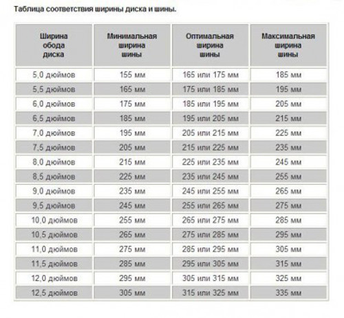

Диски Proma Leman Nero. Диаметр 15. Ширина 6.5. 4*100, ЕТ 48. Dia 54.1

не трет на вывороте?
И на сколько они выступают из арок? Грязь будут кидать и пескоструить, мне так чёто кажется.
хм…диски те что на фото Размер R15, ширина 6,5, вылет 48, разболтовка 4*100, dia 54.1…в теории вообще должно быть отлично, по этому и спрашиваю как в жизни
Все четко. Сегодня видел акцент как к меня на 195/65/15. Просто не стал задирать машину выше нормы. В пределах 3 мм нормально. На 195/65/15 машина на 7 мм выше. Но идёт нагрузка на ходовку. Имею опыт на Шевроле Авео. Родная резина была 185/55/15. Ставил 195/65/15 немного затирало на кочках чувствовал. Менял передние подшипники.
Не пескоструит. Диски специально брал шириной 6.5 чтобы утопить внутрь

Потеплеет сделаю более детальный фото отчёт. В повороты входишь под меньшим углом. Динамика разгона тоже выше. За счёт количества оборотов

Красивые
Не трёт нигде не навывороте ни на кочках проехал 600 км от Новосибирска до Павлодара.

Мне нравится. Вид даже у машины более уверенный
