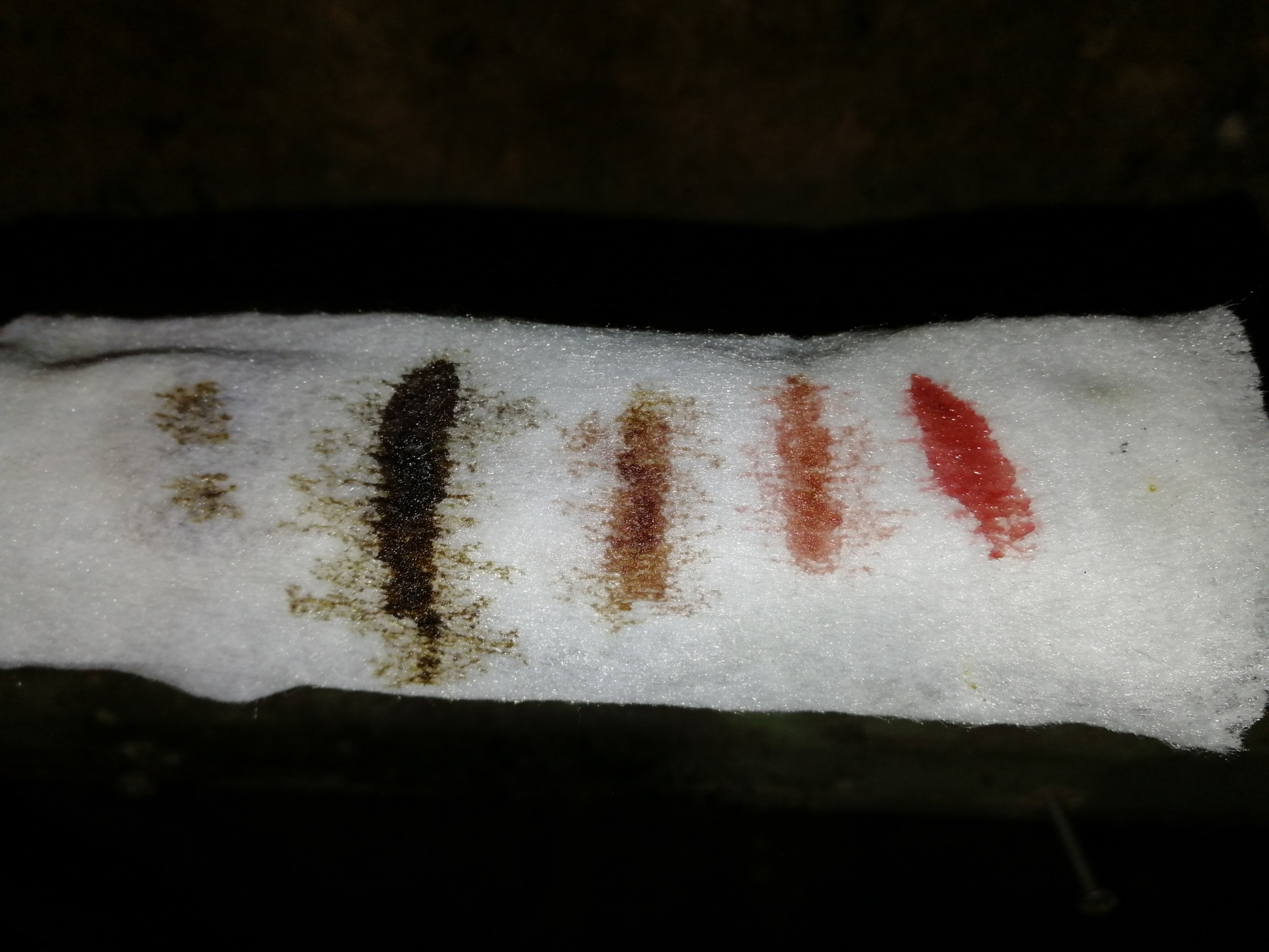

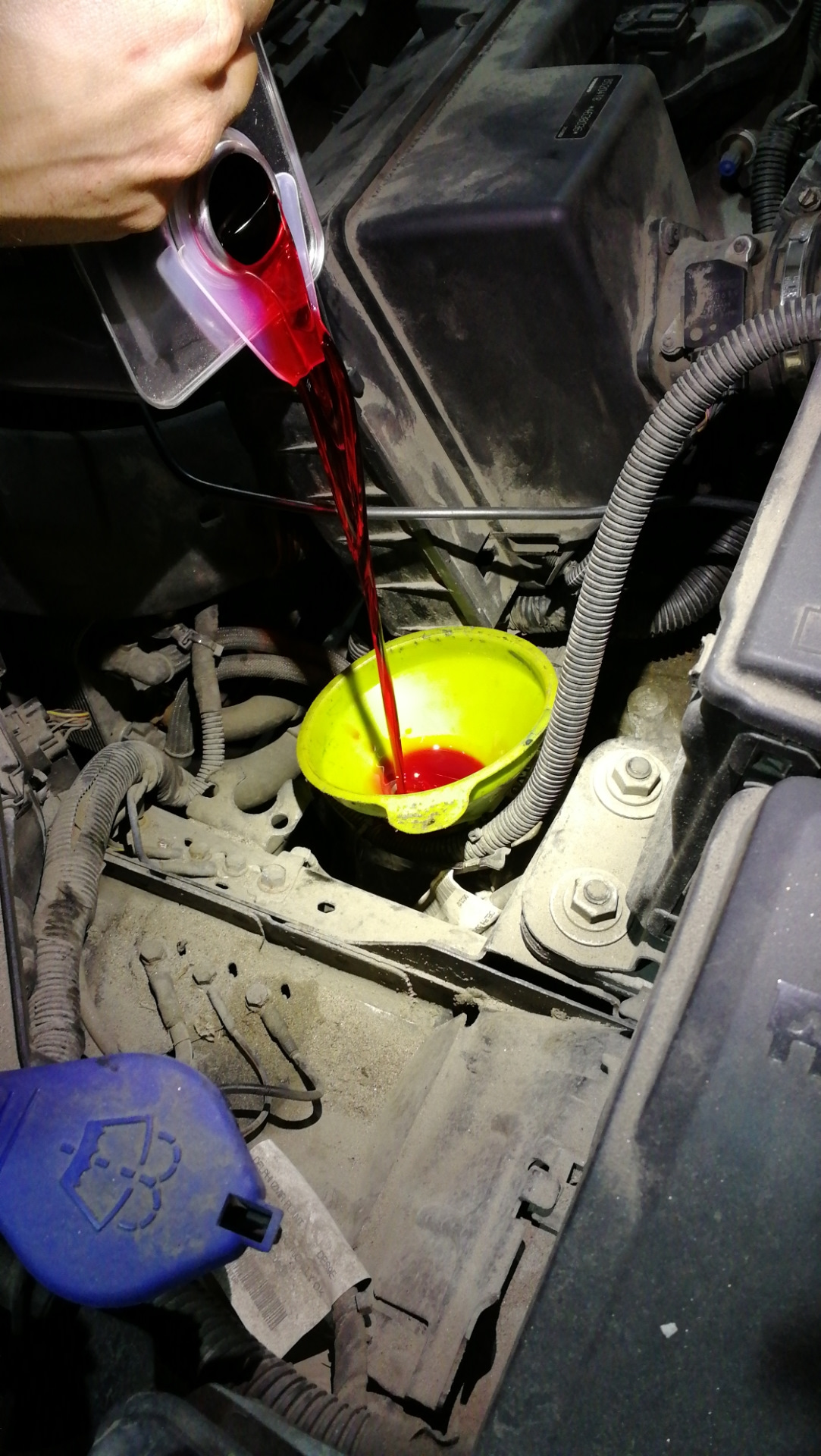

Первая замена жидкостей после покупки. Если по мотору все было предельно ясно, addinol как и во все свои машины, то с коробкой пришлось долго гуглить. В итоге остановился на тойоте. Куплено 12л, замена ака слил/залил/пощелкал передачи/при необходимости повторить. Адаптацию и сброс счетчика окисла не делал, потому как я молодец и забыл ноут дома 😔

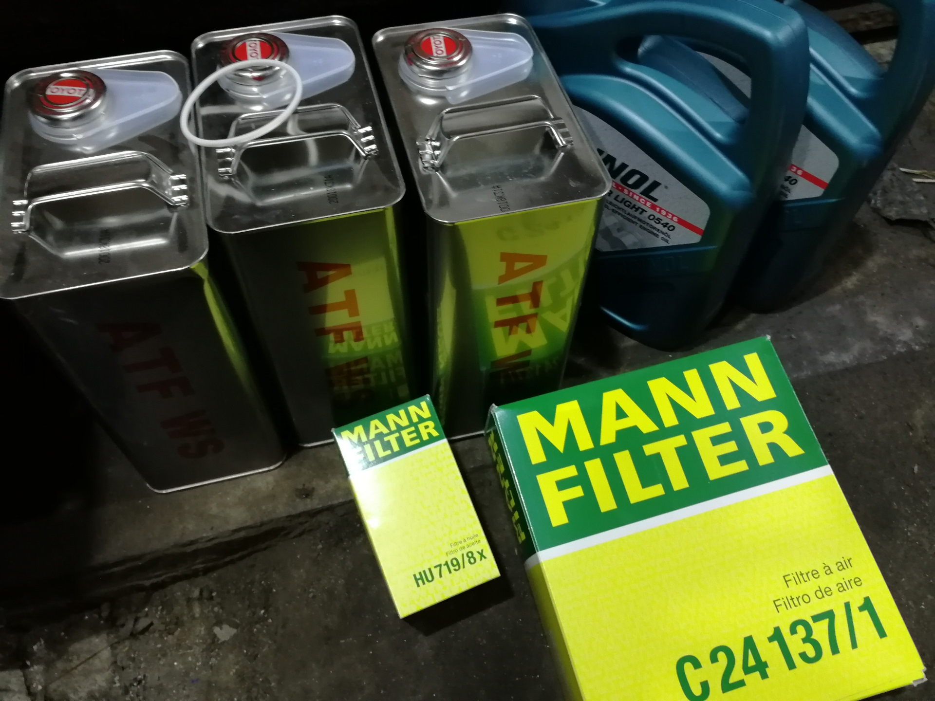

По артикулам:
1. Масло трансмиссионное toyota atf ws 0888602305
2. Масло моторное Addinol superlight 0540
3. Фильтр масляный mann-filter hu7198x
4. Фильтр воздушный mann-filter c241371

Я себе тоже такое масло залил. Коробка ведет себя нормально. И ценник на это масло нормальный.
Так там вроде не просто пощёлкать надо, а прокатиться между заливками?)
И уровень на горячую выставляется 🤔
Ну насчет прокатиться не знаю, а уровень выставлялся на горячую)
Project751
точнее это 60 градусов
30040096-750 idemitsu, скорее всего та же toyota ws, но дешевле
Читал, думал, и все же остановился на тойоте. Три банки вышло 7800, не думаю что сильно дорого для нечастой замены.
согласен, просто по всем тестам, характеристики одинаковые, даже копия.
