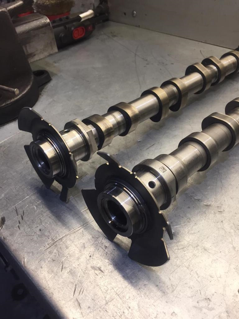

Смысл в следующем: просто еду, и вдруг начинает в движении мигать Старт-Стоп и пишет "Ошибка системы". После этого появляется Чек и машина перестаёт нормально ехать (она встаёт в аварийный режим, пропадает тяга…).
Погуглив и позвонив дилеру стало всё понятно. Опять они, су…и, импульсные диски распредвалов.
Поехал к ребятам в сервис почитать ошибки, и убрать чек. Убрали, но через 5 минут снова загорелось.
Чем плохо — тем, что машина со временем начинает заводиться по 3-5 секунд, в определённый момент (если долго продолжать так ездить) может просто не завестись.
И, как сказал механик на дилере, это болячка, она не зависит ни от стиля вождения, ни от пробега, может возникнуть на этих моторах и в 5 и в 50 тысяч км.

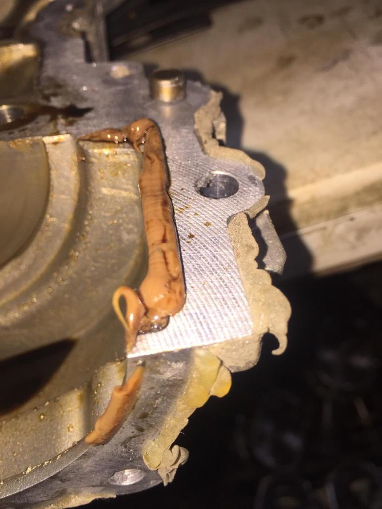

На фотках ниже, где коричнево-красный непонятный герметик на крышке — вот так дилер по гарантии производит замену. Что это за герметик такой?
Что было сделано: Заменены Звёзды и цепь, выставлены по углам импульсные диски и прихвачены точечной сваркой, что по словам специалистов решает проблему навсегда. Ура! Теперь можно не переживать.

У нас в Питере такое ощущение, что всем пофиг и никто ничего не хочет делать. Проблема известная, на форумах много написано. Симптомы одни — чек, мигает старт-стоп, пропадает тяга (встаёт в аварийный режим) и начинает со временем заводиться дольше.
Сам мотор не разбирают, снимают крышку, все чистят, снимают распреды, меняют цепь и звёзды, выставляют диски на распредах, потом собирают.

Герметик оригинальный Nissan, такой идет в ниссановских ремкомплектах двигателя. Цвет на любителя, мягко говоря))
Я собираю на сером Permatex Ultra Grey — вне конкуренции. Шикарный состав. Его на фоне алюминия и не видно почти, не то что это почти оранжевое нечто))

Если только заваривать импульсные диски на рабочем двигателе.

Спасибо большое за отзыв. В 95% случаев выставление производится с первого раза без форс-мажоров, но на 274, где лепестки загнуты под углом и процедура ювелирная (в 3 плоскостях), очень редко, но бывает, что требуется «доправить» немного диск.
И да, после фиксации проблема решается навсегда, так что, пусть «вау» эффект не удался, но уверен принесёт радость в будущем своей стабильностью :)
