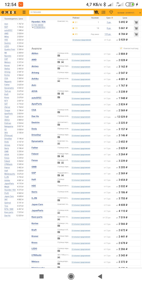

3800 цена. Наверно останавлюсь на нем. От добра добра не ищут.

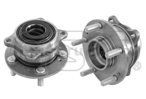

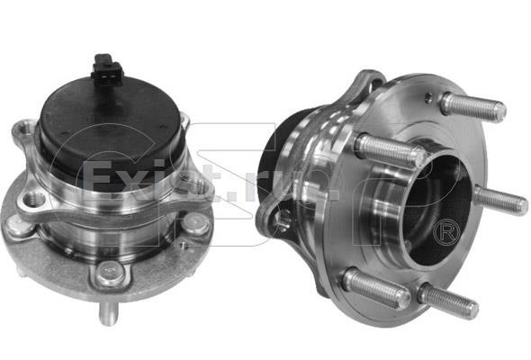

В ступицах разница. Если привод полный, то они все одинаковые. А если передний, то задние бесприводные другие. Сейчас домой приду артикулы с картинками постараюсь кинуть.
Ок, познавательно будет!
51750-3J000 перед
52750-2B100 зад
Разница в чёрной крышке или это просто колпачек для защиты?!
хорошо видно где они боком, в передней шлицы есть, а в задней нет. хотя если крышечку можно переставить, то все равно есть там шлицы или нет, но она дешевле если ильджин, а если оригинал дороже. ))

Амд шляпа китайская. Я ставлю илджин
Сейчас еще дешевле оказывается AMDHUB28 2 653 ₽
Ставил ступица AMDHUB28 цена 2978 брал на ЭМЕХ
У меня чуть больше 3х выходит илиджен, себе недавно менял.

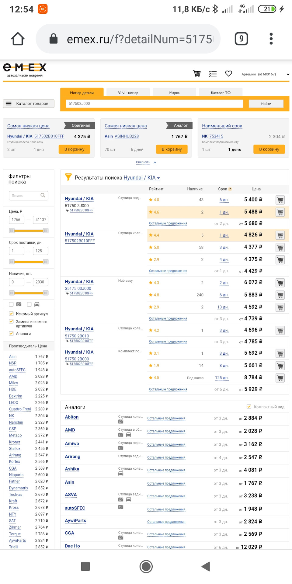

Брал оригинал 517502B010FFF по 4000, ILJIN был дешевле на 500р.
4000 за оригу это хорошо. Где заказывал? Мне 5100 заряжают.
zzap.ru

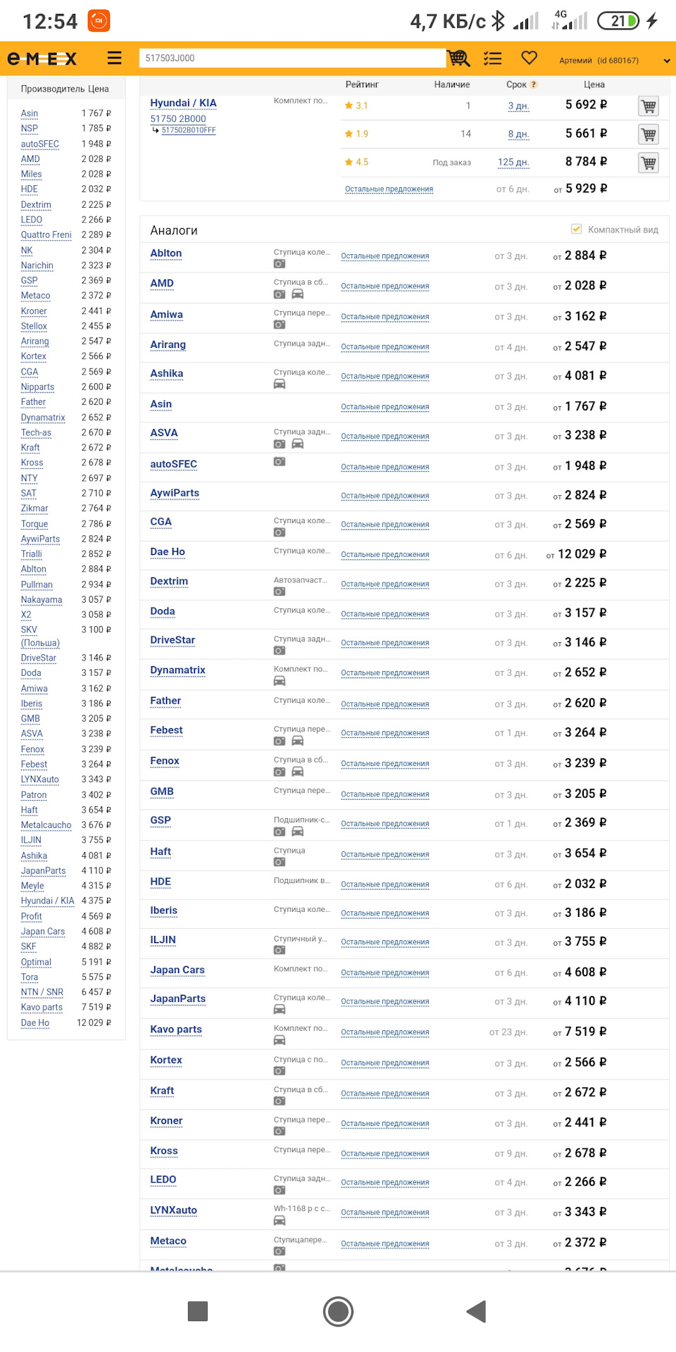

По моему артикулу 517503J000 цена бьется как 5120. Это уже одно и тоже что и по месту. Может есть какие отличия ХМ от ФЛ и Санты…
Не слышал что есть отличия, должны быть одинаковые.
