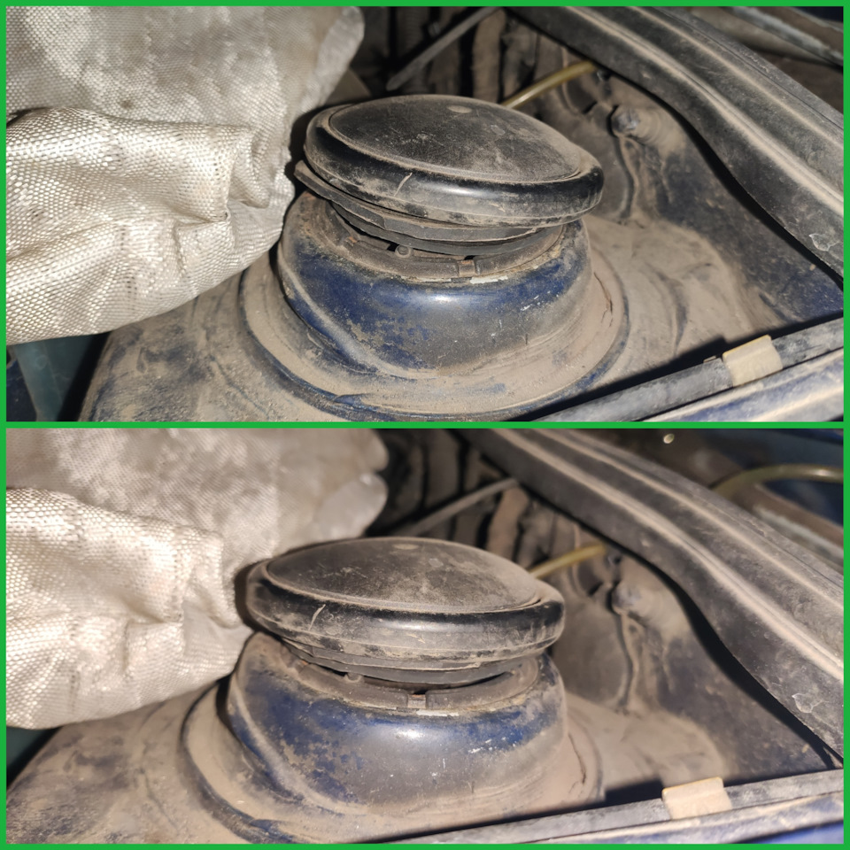

Как вы наверное уже забыли — когда то на заре владения машиной я, как и многие, перешел на некую разновидность правильного колхозинга опорных подшипников, а именно на стойки б3 + верхние переходные чашки (б3 врш — б4) + подшипники и опоры б4. (тык)
С тех пор много времени так я и ездил с верхними чашками от б3 под капотом, ездил не жаловался. Только иногда во время проезда глубоких ухабов из передней подвески слышал страшный звук крушения поезда — такое чувство возникало что стаканы уже должны через капот вылетать. Однако при осмотре всегда все было в порядке. В каком то смысле поэтому, а так же чтоб довершить комплект переделок я нашёл и установил под капот верхние чашки от б4 (опора же от б4, ну точнее от шарана, ну не суть, вы поняли).
По моей версии которую помнится разделял knopkiks может иметь место стук подкапотной чашки о стакан при проезде крупных ухабов. Верхняя чашка от б4 по идее должна была этот стук нивелировать, т.к. на ней объёмный резиновый буртик (на чашке от б3 буртик меньше и он пластмассовый). Ну по крайней мере я так думал))
Так же чашка от б4 чууть ниже профилем — следовательно зазор между стаканом и чашкой под капотом стал бы меньше, хотя в общем то без разницы.
Чтоб уж совсем упороться (можете писать в комментах насколько сильно я не прав) я вырезал из какой то толстенной резины колечки под чашку — ну она же по моей версии об стакан может стучать. И смонтировал их под чашку.
В общем эксперимент провалился. Стуки из подвески все так же иногда имеют место. Может подвеску надо перебрать…а может аморты поменять. Но так как сильно меня это не напрягает займусь этим когда разбогатею)
А в целом задача была — задача выполнена.
Доводите дела до конца)

подшипник нужен чтоб верхняя опора пружины крутилась вместе с поворотным кулаком ( иначе руль не повернуть ), относительно верхней опоры .
а верхняя чашка крутится так же относительно кузова — вместе с амортизатором при повороте
Пороверил у мня не крутится, тог смещается из стороны в сторону
зажал .
и опора как то криво стоит — верхняя чашка параллельна плоскости верха стакана ( обычно )
Это крайние положения выворота колес (чашка одна и та же) Когда колеса прямо — то параллельно)
elektrodanger
зажал .
Та вроде там не плотный бутерброд, при желании палец подсунуть можно)
если верхняя чашка не крутится, значит шток амортизатора тоже на месте .
бардак !
пружина то не может не крутиться вместе со своей верхней опорой
Руль то тяжелее не стал крутиться? Там же чашка крутиться относительно кузова, а ты её резинкой не зажал?
Нет не стал. Если имеется в виду чашка которая под капотом — не очень понимаю зачем тогда подшипник вообще нужен. Я думал крутится амортизатор за счет подшипника, а резиновая опора и все что над ней остается неподвижным.
У меня верхняя крутиться, она же гайкой к штоку амортизатора крепиться, а он соответственно, на подшипнике. Нижняя не крутиться, она мертво в стакане стоит) Это я так думал всегда, может, что то не так понял)
Что б3 что б4, нижняя чашка крутится всегда.а вот верхняя та по другому работает.в б3 крутится со штоком, а в б4 стойка крутится, шток зафиксирован в опоре.часшка неподвижная.так что данная доработка имеет право на жизнь.
У меня короч не крутится, смещается только.
Так и должно.
Ну ладно, я уж думал разбирать надо… Что то не работает 😁
