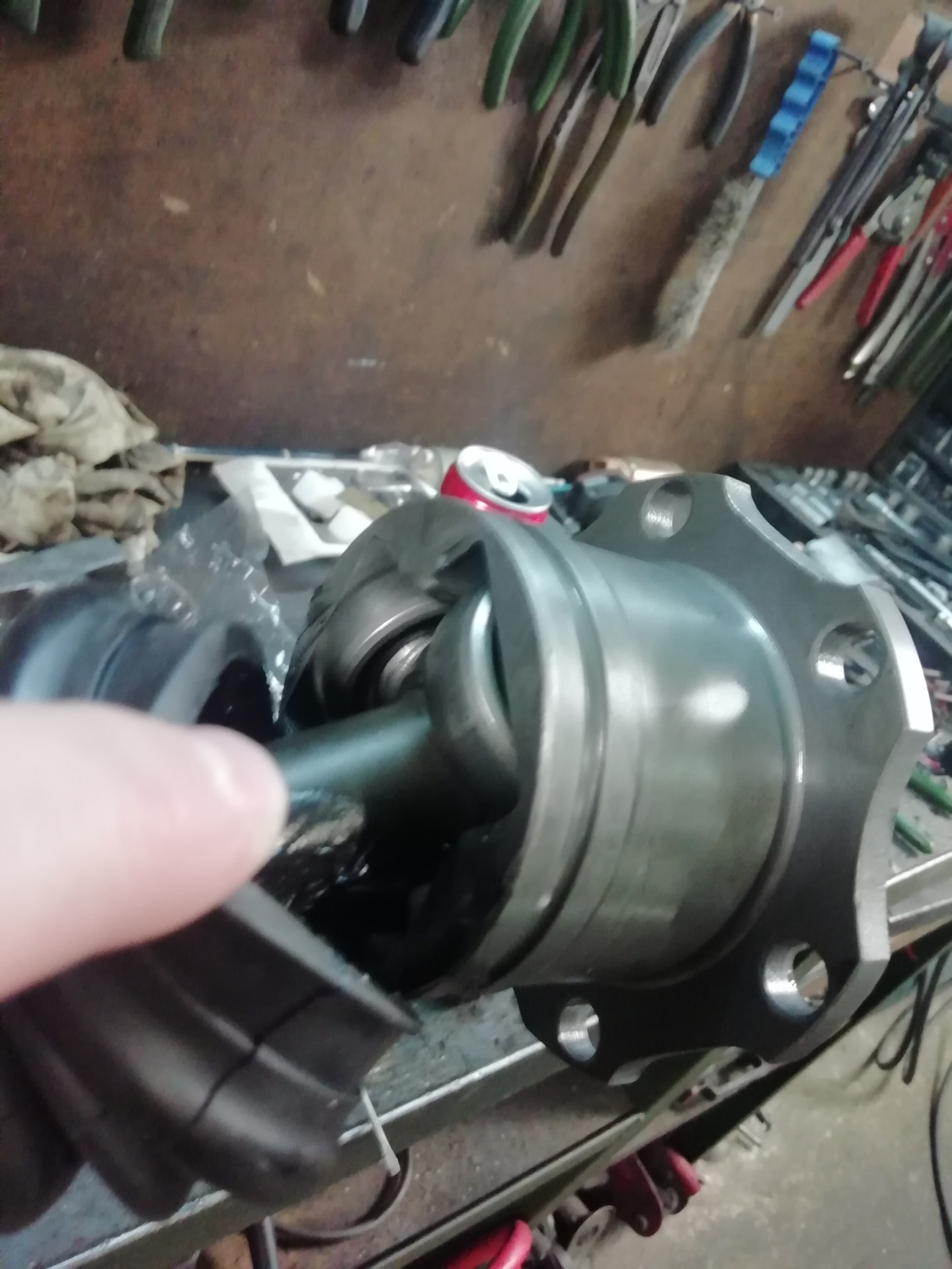

Не так давно появилась сильная вибрация при разгоне, причём резко!

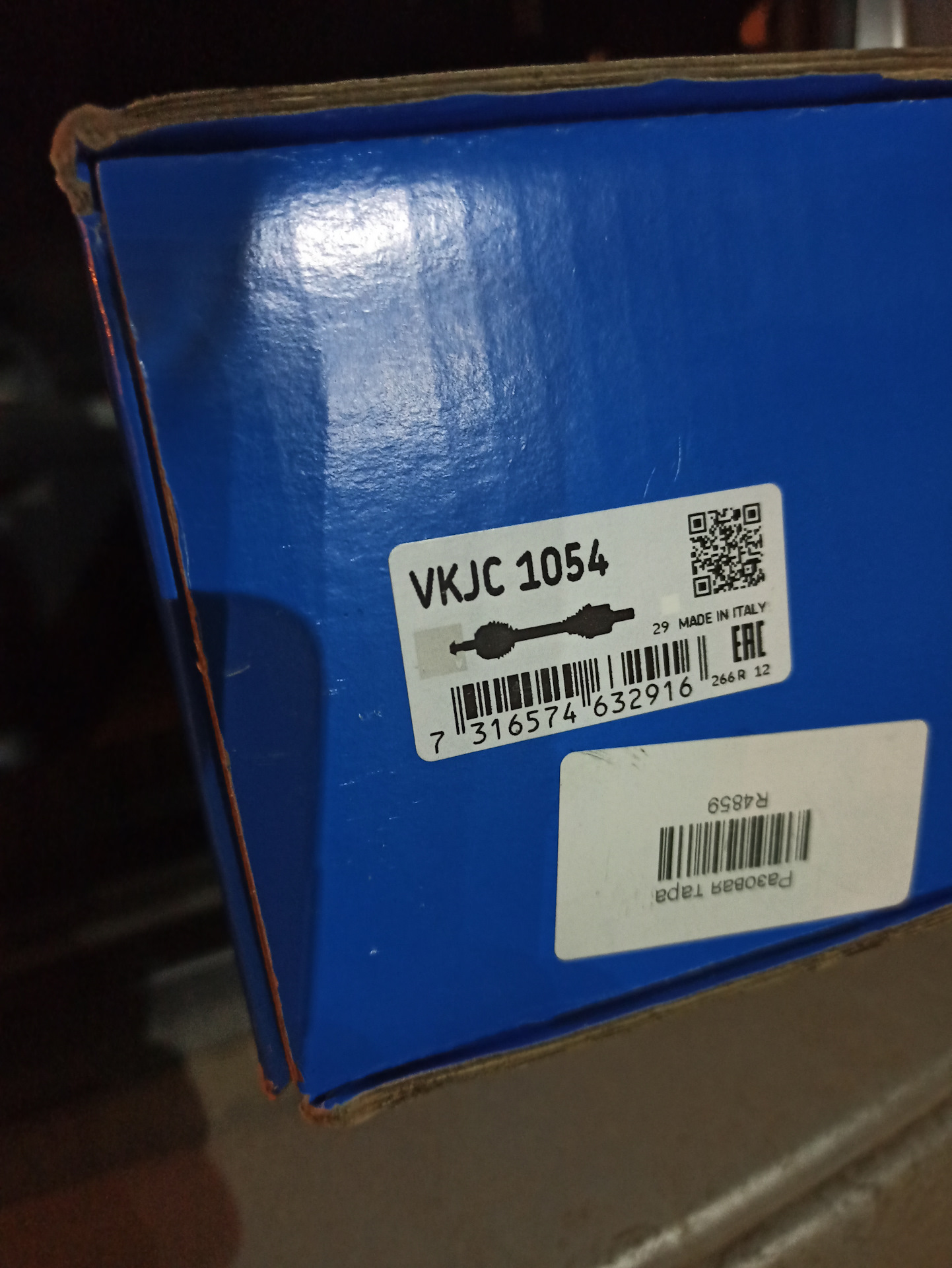

Поехал на диагностику, умер внутренний шрус (трипоид)! Поехал заказывать, сначала думал заказать привод всборе, но узнав цену, сразу передумал, по шрузам отдельно особо вариантов было немного, хотел взять skf, но мне сразу сказали придёт 90%китай, да и если посмотреть, что этот привод всборе Менялся полтора года назад(тоже skf) желание отпало, не вижу смысл переплачивать больше чем в два раза за бренд, тем более что он долго не отходил!
Сняли привод, развалился сам трипоид внутри, из-за чего не известно! Всё почистили, поставили новый, вибрация ушла, доволен как слон, а то ездить было невозможно уже! Всем ровных дорог👍🙋♂️

Skf привод Менялся 25 тыс назад, и внутренний умер уже, какой смысл переплачивать два рубля за тоже г…о, время покажет, у товарища уже 2 года стоит такой и пока все отлично

У меня был заметный люфт палки, во внутреннем шрусе! Там все было очевидно)

Для трипоидов идёт специальная смазка

Шрусы внутрение ходят только gkn spidan, остальные дохнут
Посмотрим насколько хватит, правый ещё родной стоит
Родной gkn spidan идет:)) я уже столько их угробил, что могу точно это сказать
У меня пока первый 😂
На 2 ст. Я угробил 1 оригинал и 2 Китая, на 3 ст. 2 оригинала пало. Теперь я перед тем как резко ускоряться смотрю на покрытие
Ну ты рисковый. У меня ГСП наружный год поездил, это тысяч 10). Лучше скф или гкн… Ну это откровенный Кятай

Давай) я сегодня вал поставил skf )
Может брак попался, может ещё что, но факт что 1.5 года, 25 тыс пробега и отрыгнул
Мне шрус этой марки официалы предлагали, или гкн/лобро. Я гкн поставил. Сказали, что на супербы ставят этот жсп и никто не жаловался.
