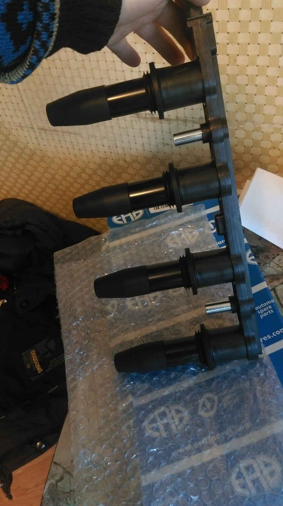

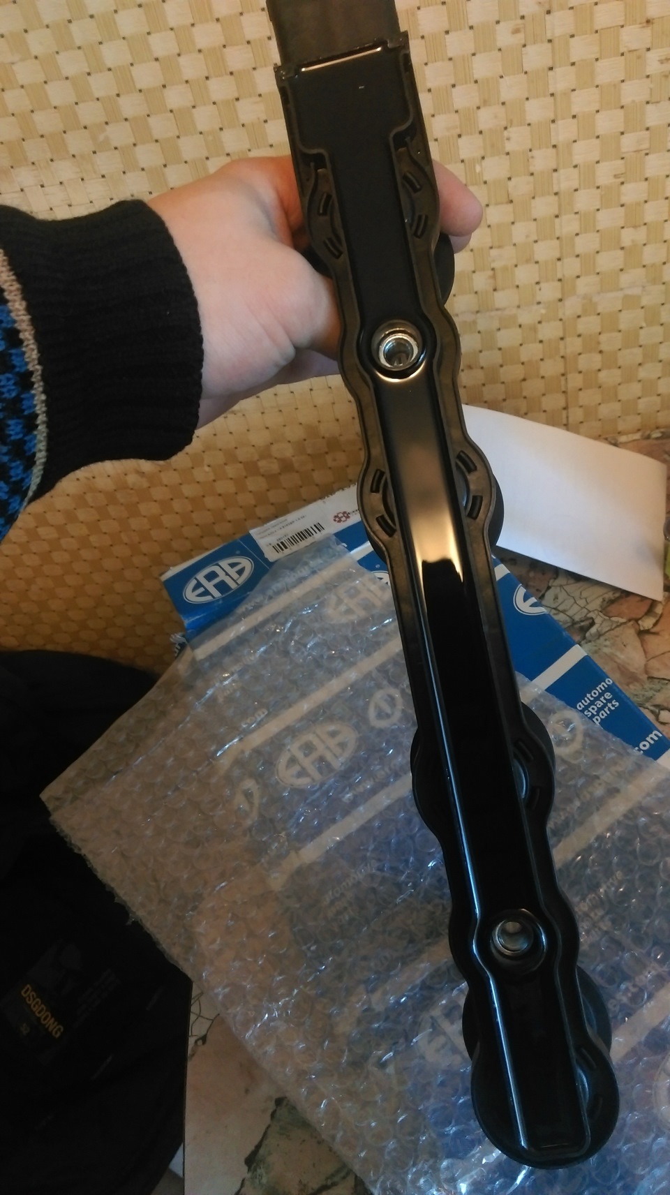

На днях получил новый модуль зажигания. В связи с тем что старый стал троить, не заводиться в мороз. Я его решил сменить, сейчас буду изучать, что с ним, т.к. видимого пробоя я не увидел.
Заказал не оригинал, но вроде как по отзывам неплохая фирма.
Взял модуль фирмы ERA каталожный номер 880153

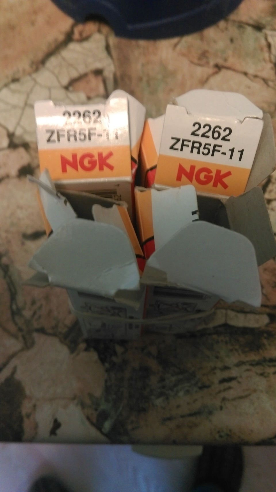

А так же новые свечи зажигания NGK ZFR5F-11 кат номер 2262. Выставил на них зазор 0,9 как по мануалу.
ХОЧУ ПРЕДУПРЕДИТЬ ВАС. посмотрев на свечи которые стояли. я увидел разницу, а именно на них тоже был зазор 0.9 и не было индекса 11 в конце.
так вот правильные свечи для нас будут NGK ZFR5F кат номер 5165. на них с завода идет 0,9, а не 1,1 как на тех что я купил. Хотя по каталогу бьются именно первые. Не перепутайте. При том, которые у меня стояли на них надпись Япония, а которые купил там Франция. Вот так вот.
Модуль купил я за 3800. Все таки подешевше, чем оригинал))
Всем удачи в ваших начинаниях и трудах))

И зазор у свечей для движка XER должен быть 1,1
А вот 0,9 официально сделано для того, что бы их замену отодвинуть как можно дальше.
Многие отмечали что когда модуль пробивало, что зазор был чуть больше 1,1
Ну не знаю, вот каталог NGK для движка Z16XER / Z18XER показывает свечи с зазором 1.1
Вот на вашу машину, например
www.ngk.de/nc/ru/podbor-p…OPEL/ASTRA/ZFR5F-11/7009/
Они там в каталог не так давно исправления внесли, кстати говоря
Еще есть мнение, что на зазоре 1.1 жрет меньше и едет лучше.
На астраклубе долго мусолили для чего на z16xer 0,9мм по руководству, а для a16xer 1,1мм. Там кто-то, что-то объяснял. Мне если честно больше 0,9 нравится, стабильнее работает.
Стабильней будет, потому как катушке легче и пропусков будет меньше. Но если катушка нормальная, то на 1.1 едет бодрее и расход поменьше. Вот у меня на крузе двиг Z18XER, я поставил NGK ZFR5FIX-11 ирридий (япония) и все замечательно уже 10 тык на этих свечах. У них зазор долго номинальный остается. Едет нормально и расход чуть упал где-то на 0.3 литра по городу. Зазор 0,9 указан для того, чтобы машина отходила без проблем гарантию и не требовалась замена свечей и катушки.
А вот по каталогу ngk для a16xer как раз таки показывает свечки 0,9
В каждом каталоге по разному. В TIS вродь так же 0,9 мм. На истину не претендую. Пробовал разные свечи. Понравились все-таки с 0,9

Вот мне и не удалось сдать. Но если возьмешь с собой мультиметр и проверишь по месту, то можешь отказаться)) в автодоке так. На своем горьком научился
а что нужно померять?

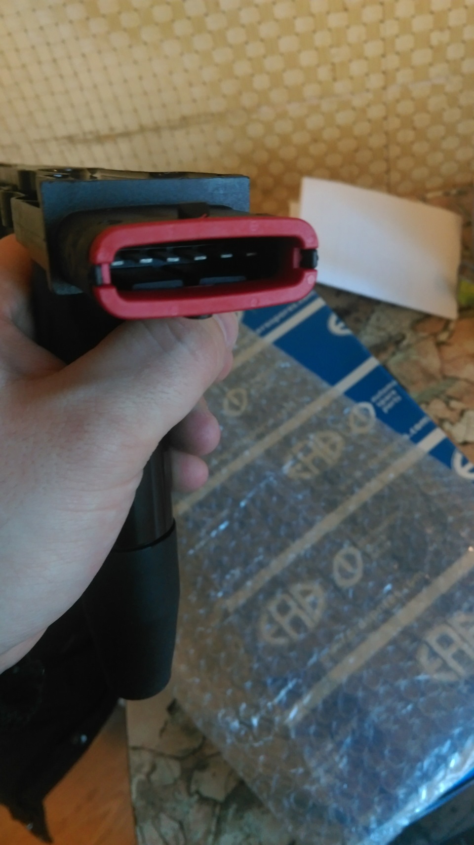

Первичку. Если смотрень на контакты прямо, что бы рога вниз смотрели. 1-2-3-4-5-6
1-1цилиндр и т.д. 5-общий плюс, 6-минус. Вот между минусом и четырьмя цилиндрами нужно в режиме омметра посмотреть сопротивление. Должно быть не более 1,5ом. В моем случае в первый трех, 1,1ом, в четвертом 10,2ом. Машина сразу выдала ошибку на 4 цилиндр, типо вне рабочего диапазона. И не стала работать с этим модулем. Контакт плохой внутри просто, место пайки частая беда первички и вторички. Хочу отремонтировать. Новый все таки, не знаю пока, чем компаунд снять, которым дорожки залиты

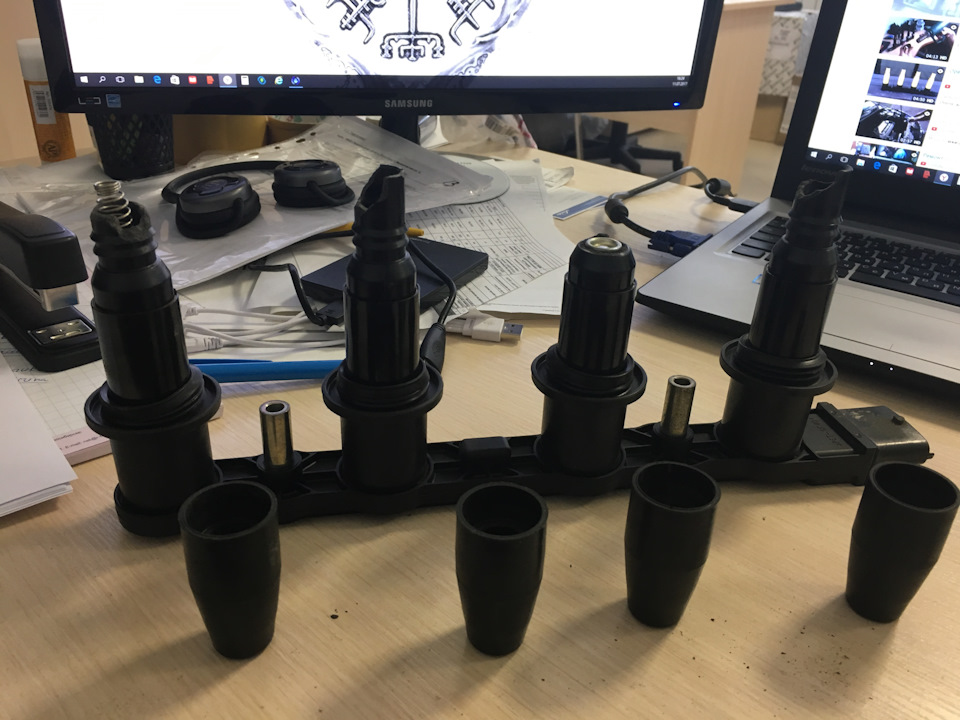

Хорошо)) вот тут читаю, можешь сам поизучать. там половина ерунды. но вот паренек где-то начиная со страницы 13-14 и дальше. с модулем издевался. вот думаю так же. пока не дочитал еще) astraclub.ru/threads/3901…E%ED%EE%EC%E8%F2%FC-250-!
почитаю, спасибо!
там где то есть, как он на новом модуле убрал металлические экраны и использовал термоусадку для лучшей защиты
