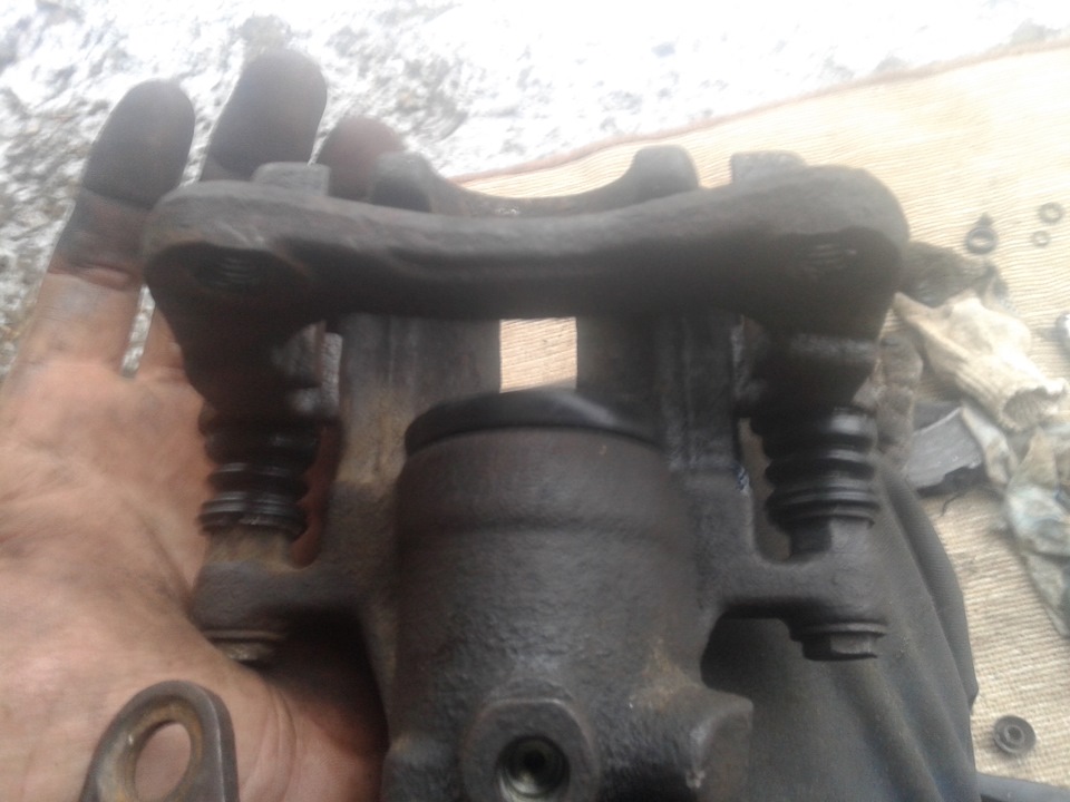

подклинило левое колесо сняв я увидел что флажек на ручник не отошел назад. вывод был или тросики приказали долго жить или суппорт) путем снятия тросика понял что виновником торжества стал суппорт
Решено покупаем 2 рем комплекта на лев и прав суппорта тк я считаю если делать так все сразу банку ДОТ4 и вперед.
снимаем колесо, снимаем трос ручника и немного отжимаем тормозной шланг, откручиваем два болта под шестигранник которые держат сам суппорт и он снят тормозной шланг я затнул палочкой чтоб уменьшить потери жидкости
беремся разбирать сам суппорт. откручиваем крепление тросика и флажек ручника
затем выкручиваем поршень суппорта против часовой) заранее смастерил на скорую руку ключ из трубы будет видно его дальше
теперь необходимо вынять стопорное кольцо чтоб достать механизм ручника) отжимется оно в бока. на стопорном кольце есть два отверсия которы я просунул тонкую стальную проволочку тем самым потянув за нее достал кольцо)) предварительно его надо отжать
затем берем суппорт и снимаем пыльник для привода ручника и видим что с этим суппортом все гуд посравнею с другим который перебрал вчера
достаем рем компелект приобретенный зарание
собираем все в обратной последовательности предварительно промазав и наложив немного смазки в сальник привода ручника и направляющие
смазал направляюшие одел новые пыльнички и вот он готов к установке на авто
незабудте долить тормозной жидкости и прокачать тормоза
работу делал возле гаража, в нем старушка восмидесяточка стоит хорошо счас на улице тепло смазку использовал купленую ранее синюю для подшипников в задней оси. теперь за ручник на Тех осмотре я не беспокоюсь теперь млышка сама пройдет. Всем удачи и поменьше ремонтов

Поршень тоже надо мазать спец смазкой перед установкой.
незнал спасибо за инфу учту на будушее

Ну что болезнь флашков прошла?
да и сразуже как поставил и прокачал. затянул ручник а она на месте стоит и буксовать начинает
Ну ручник понятно, просто тоже перебрался супорта, но потом опять флажки начали западать, на одном. Решил пружинки поставить чтоб флажки "отскакивали".
пружинок родных у меня небыло старый хозяин обычные поставил как на барабанных ставиться на тросик цилиндрической формы
