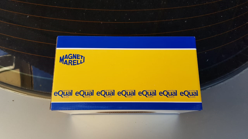

Всем привет. Так как старый бензонасос издавал довольно странные звуки было решено его поменять. Выбор пал на Magneti Marelli. Открываем багажник, поднимаем ковер, в правой части видим лючок. По периметру откручиваем болты крестовой отверткой, снимаем лючок и видим верхнюю часть колбы. Отсоединяем электрический разъем и два патрубка (подача и обратка). Затем откручиваем огромную пластиковую прижимную шайбу и пробуем аккуратно вытащить всё это дело наружу. Как только вынули колбу с поплавком наружу будет видно что сам бензонасос чуть левее отверстия и держится в баке в специальном пластиковом кронштейне. Если посветить в бак по бокам можно увидеть две пластиковые нажимные детали они как отросточки. Нажимаем и пробуем сдвинуть бензонасос вверх и под углом к отверстию. Если все сделаете правильно то вскоре он окажется у вас в руках). Теперь нужно отсоединить верхний патрубок возле "грибка", открутить два контакта и вынуть сам бензонасос из пластикового кожуха(я не сразу понял как снять этот кожух но если присмотреться к креплению вы всё поймете). Вот собственно и всё. Сборка в обратном порядке. После замены настала тишина и машина поехала чуть резвее, а самое главное теперь на заправке у меня не отщелкивает пистолет и можно заправляться с полным напором. Вот как то так. Всем спасибо за внимание! До новых встреч!

поделишься артикулом этого насоса ?
313 01 131 306 3 для M20B20 и пластикового топливного бака
Так она не проданна?
Нет конечно)
Я тоже менял но без клапана, никаких изменений )
Работа хорошая, только Скажи-ка какое отношение имеет бензонасос к тому каким напором ты заливаешь топливо в бак
Этот вопрос меня самого интересует). Даже не знаю что сказать. Я мучился долгое время с заправкой в пол силы под определенным углом. Даже менял абсорбер и клапан на дыхание бака всё было тщетно. С заменой бензонасоса всё прошло. Парадокс.
А чем лучше светить, спичками или зажигалкой?
Тем что на первом фото)
О нет, это ужасная вещь ))
