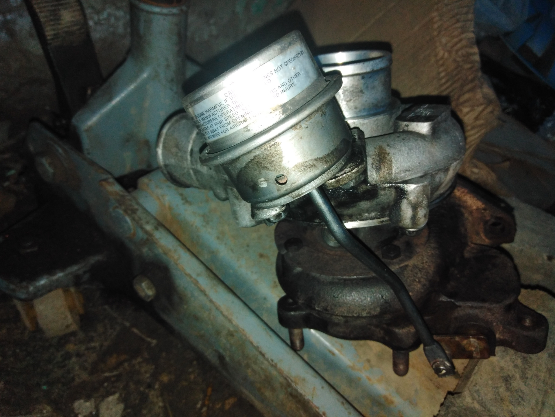

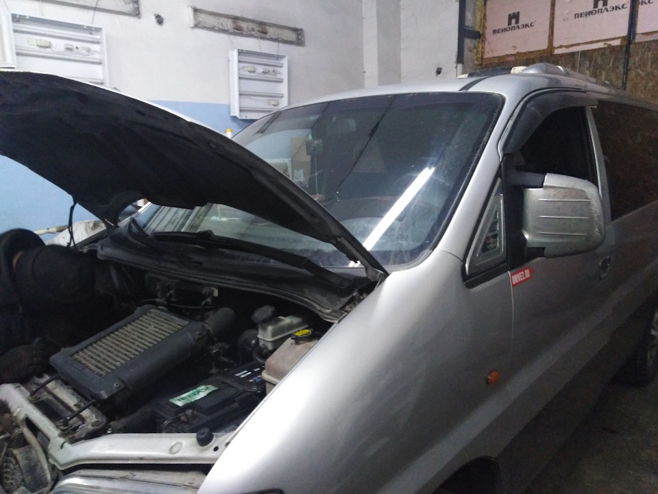

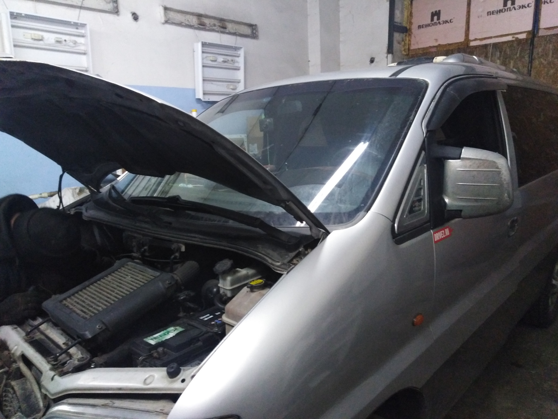

Открыв капот, в очередной раз, обнаружил, что турбина вся в масле, патрубок идущий на куллер тоже весь пропитан маслом, кругом потекли и под турбиной все в масле, но масло в двигателе уровень. Снял патрубок, пошатал крыльчатку, есть небольшой люфт. Заехал в два сервиса посоветоваться, вынесли вердикт, что турбине кирдык. Ну, что…

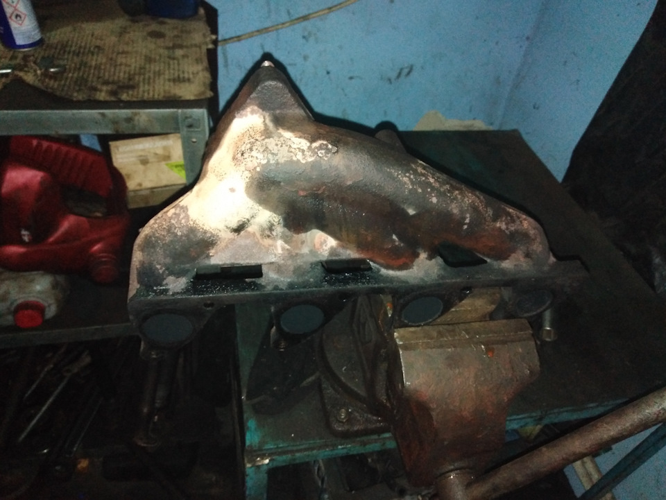

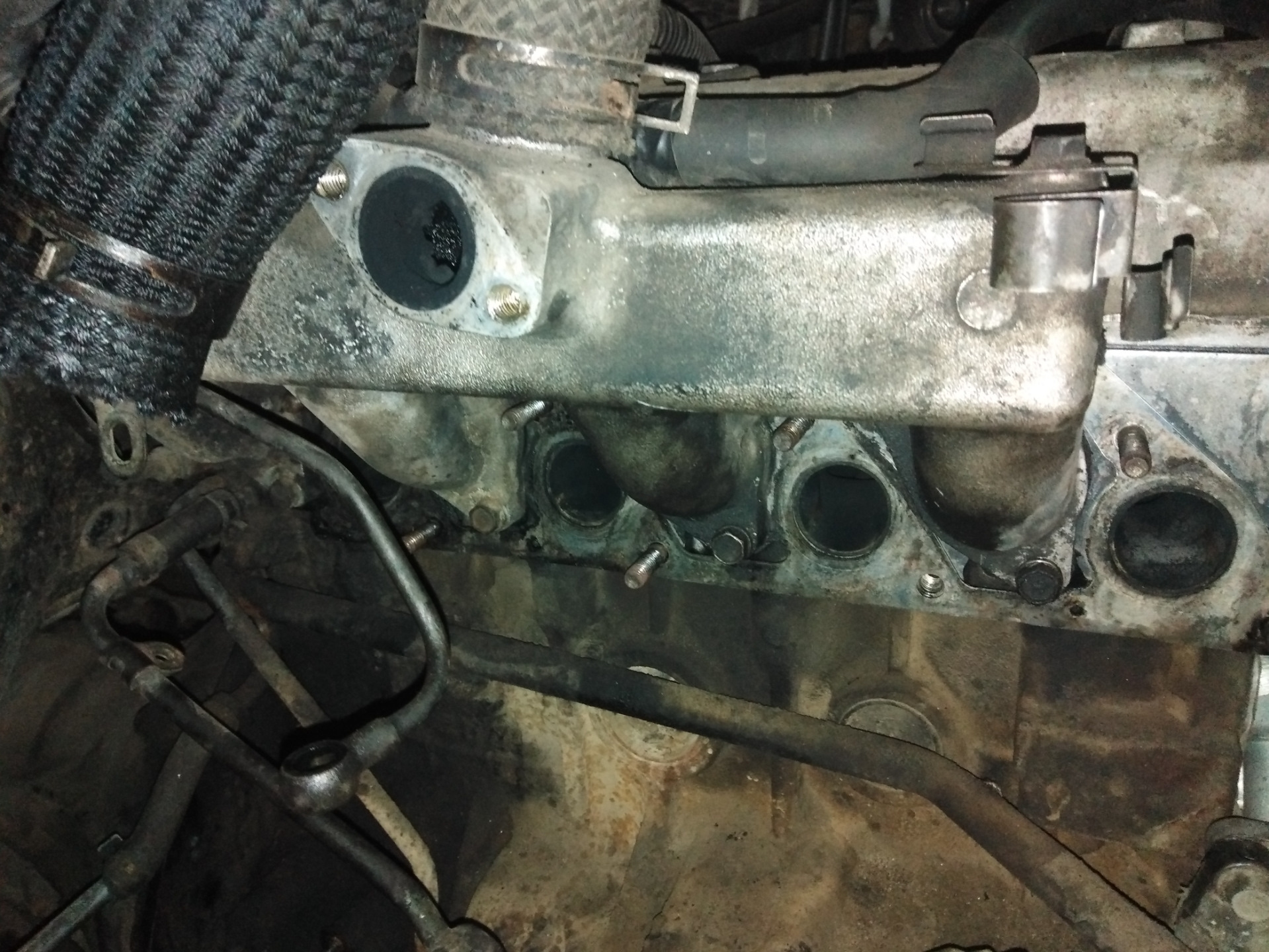

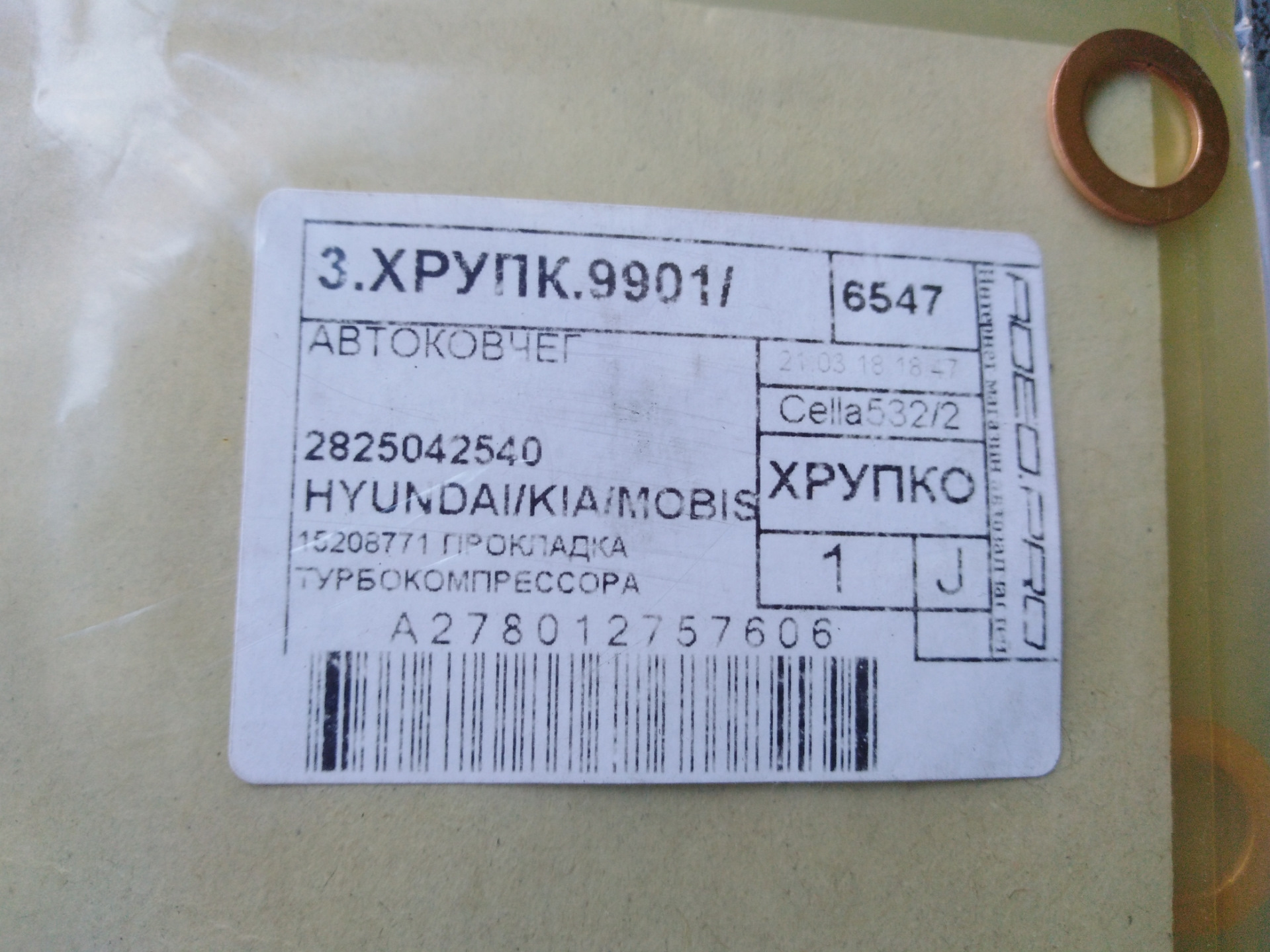

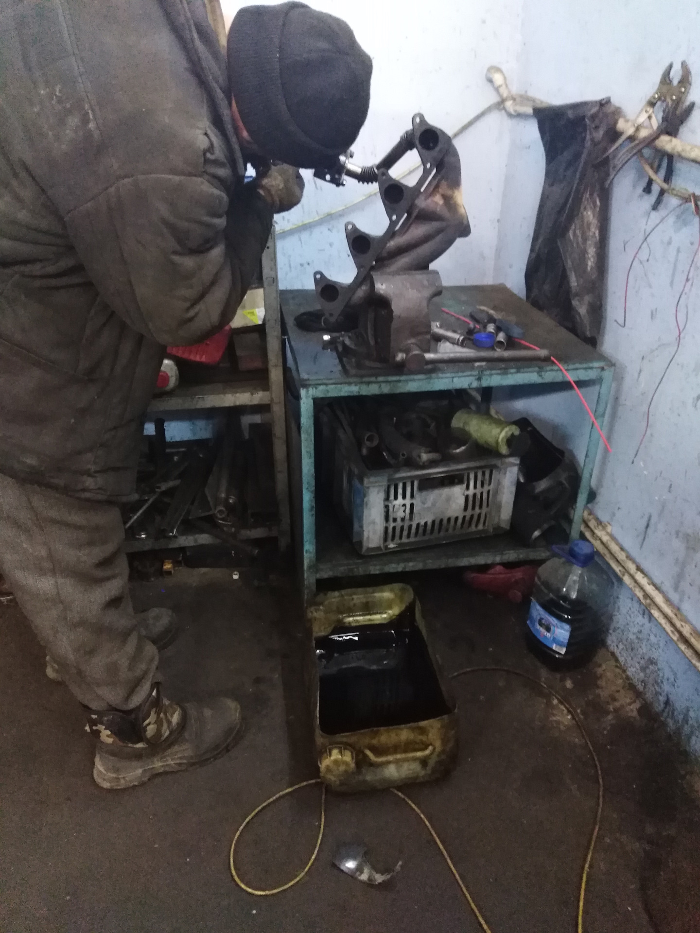

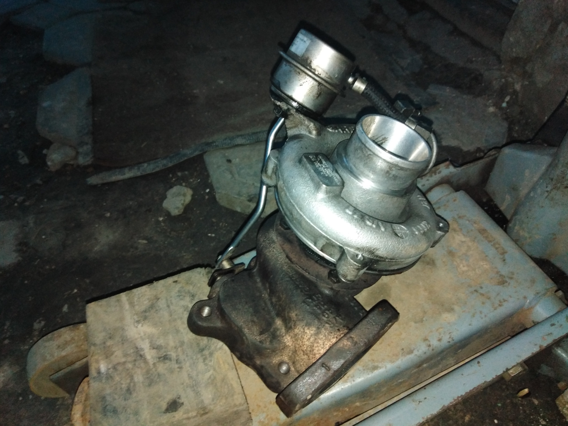

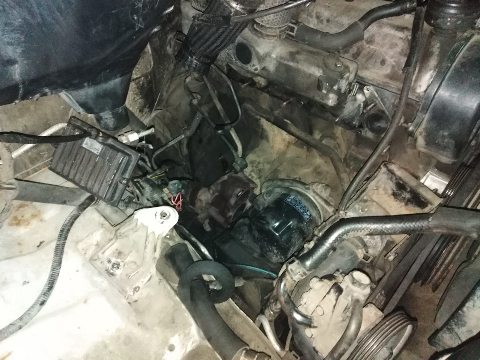

я опять в сервис, снимать её. Сняли. Повёз в спец. сервис по турбинам . Проверили её на стенде, вердикт… турбина сухая, масло не гонит, люфт есть, но не критический. Принял решение ставить обратно. На замену пойдут только прокладки и медные колечки, а так же 5литров антифриза. Буду разбираться дальше, скорее всего что что то связано с картерными газами, которые выбивают масло из поддона, через сливную трубку, опять в турбину. Попробую продуть эту трубку и снять клапанную крышку, прочистить сапун. Заодно почистили, очистителем карбюратора, клапан ЕГР. Из сложностей при снятии турбины, то, что не подлезть к болтам крепления турбины к коллектору, пришлось снимать вместе с коллектором. А что бы снять коллектор, пришлось снимать гидроусилитель и его крепление.

Люфт там должен быть Санек, я у тя сразу спросил че с ней в той теме. Масло кидает это у всех, я себе ставил по Пашкиной придумке маслоотделитель картерных газов со сливом в поддон по щупу.
