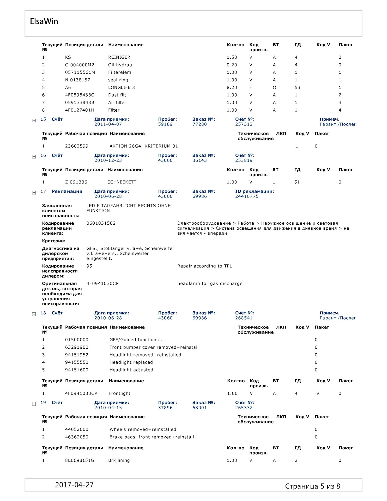

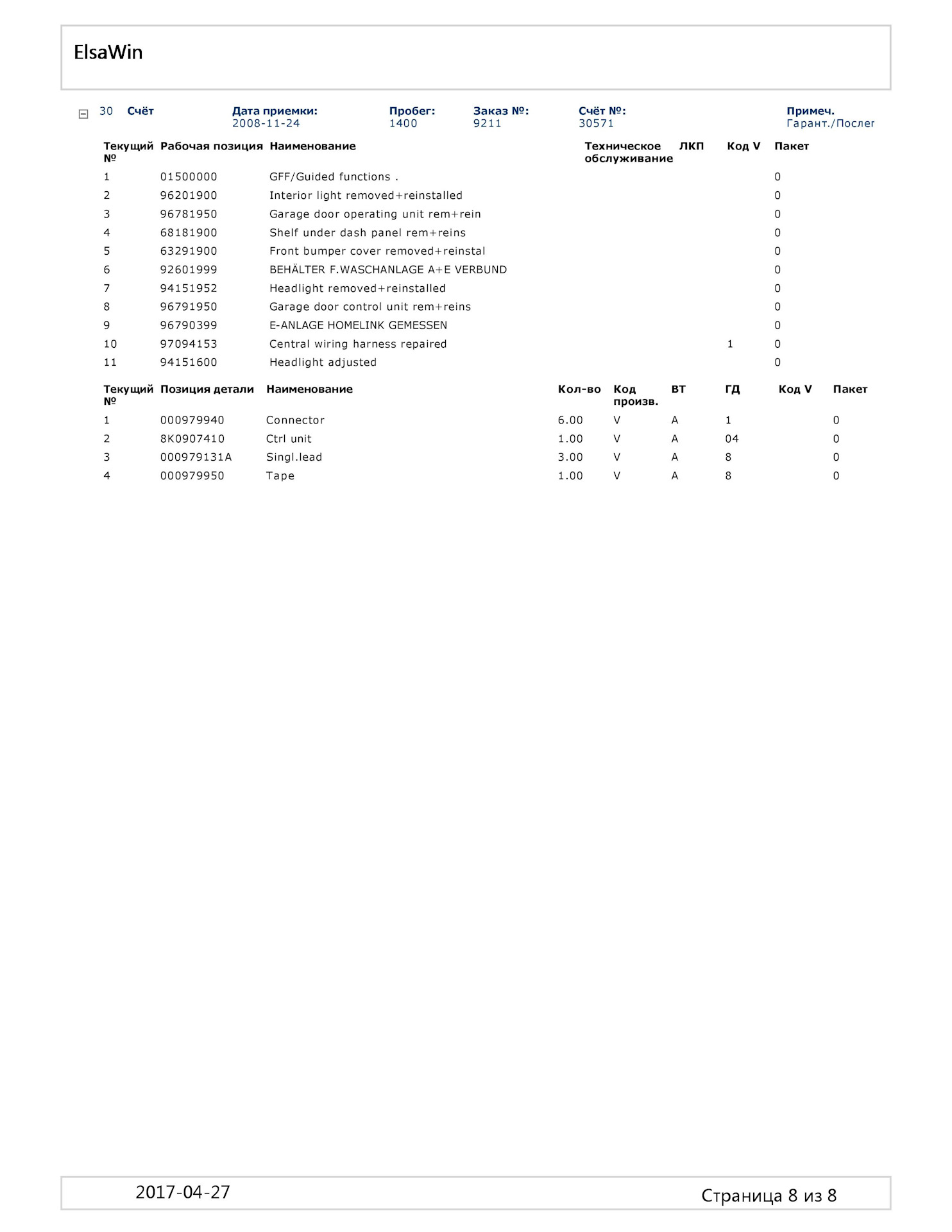

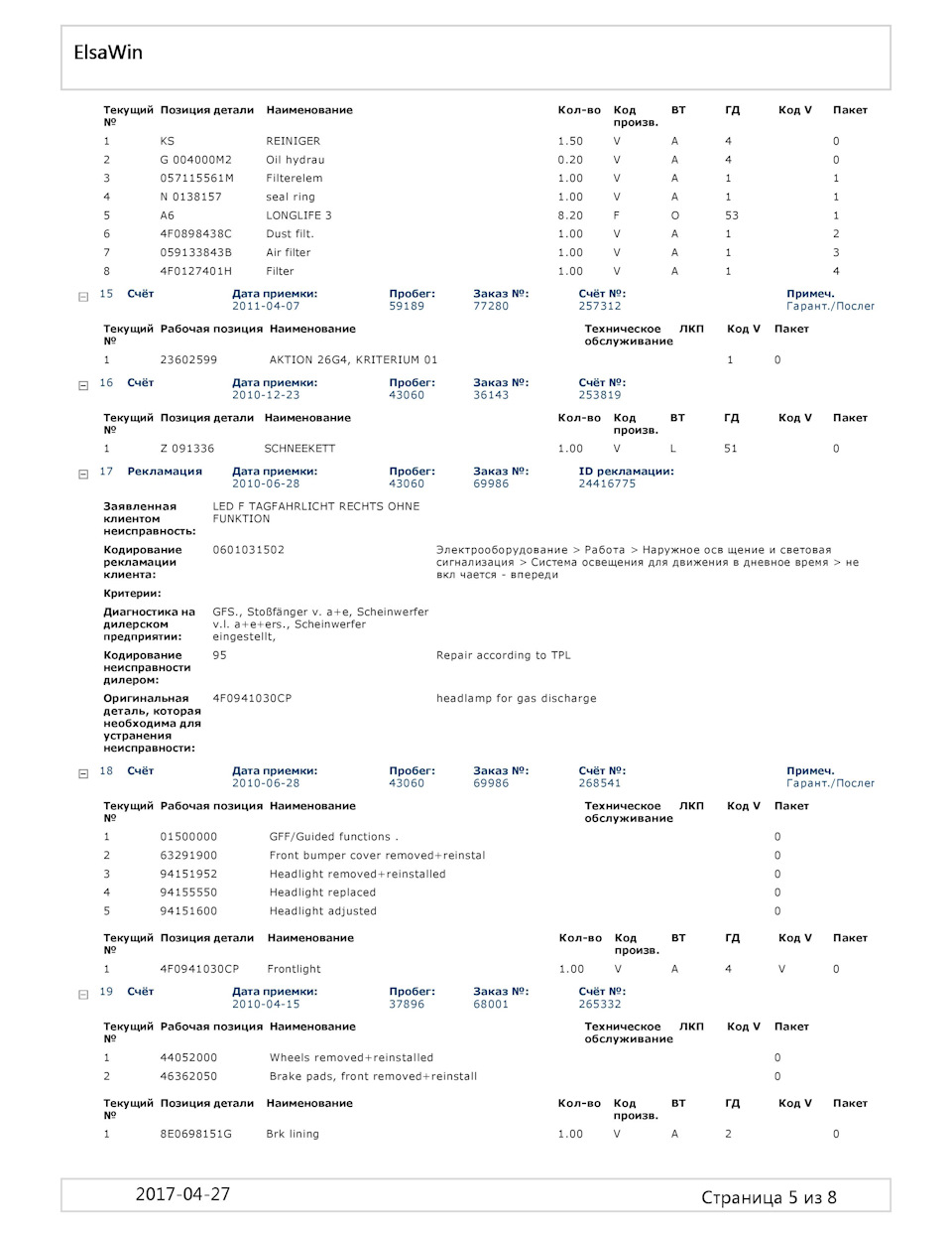

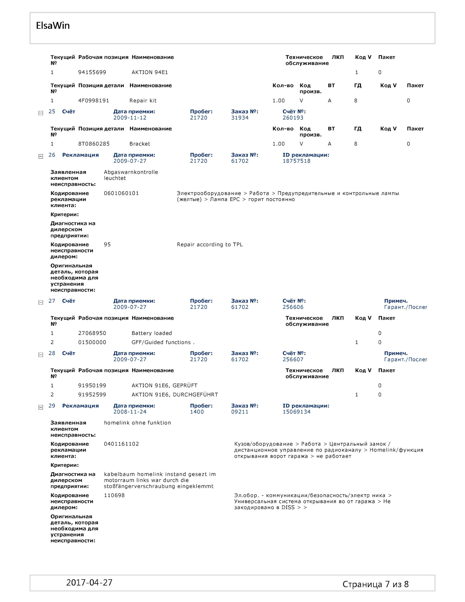

Видно что по рекламации делали:
— Homelink — функция открывания ворот гаража > не работает
— Лампа EPC > горит постоянно

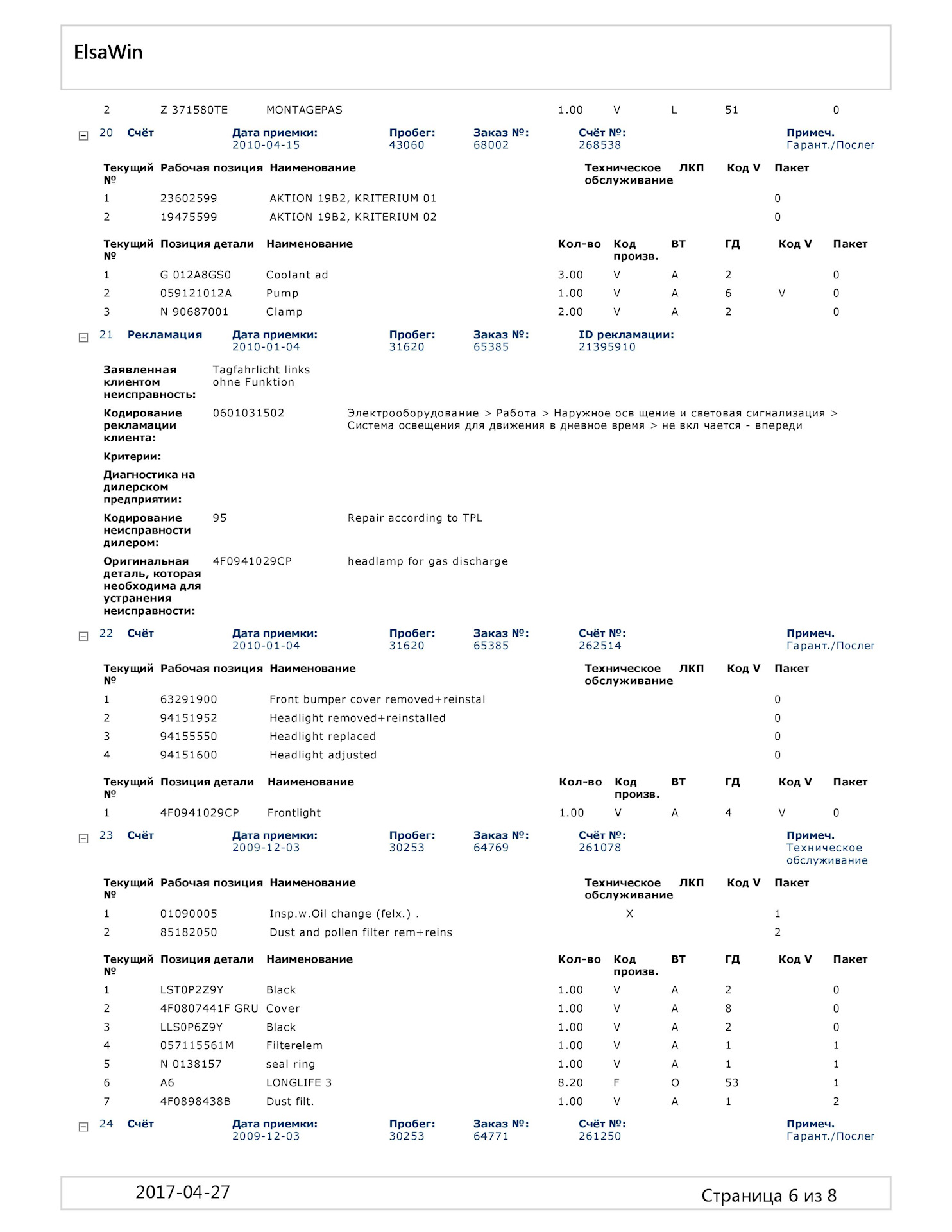

— Меняли передние фары (С фарам били проблеми всем автомобилям A6 C6 рестаил до 19.06.2009)
В автомобилях Audi A6 с ксеноновыми фарами и встроенными светодиодами дневного
режима освещения/стояночного света, выпущенных в определённый период, возможно
окисление контактов светодиодов дневного режима освещения/стояночного света.
TPI 2021985/8

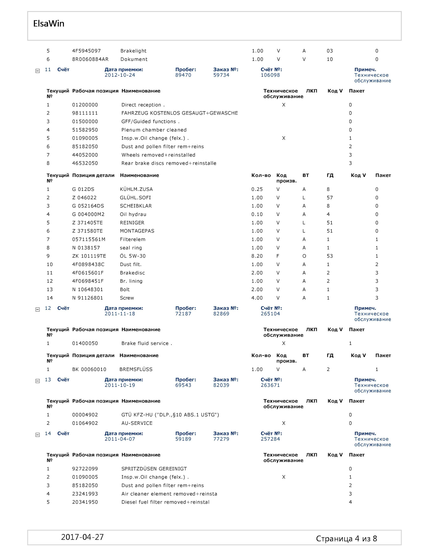

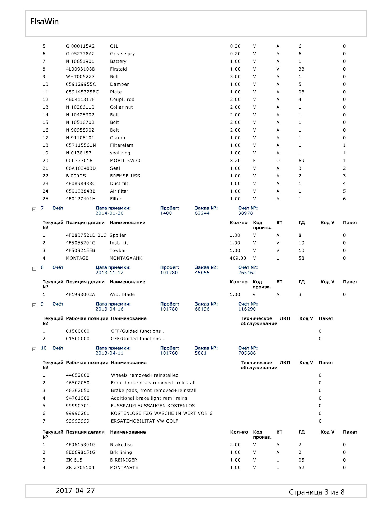

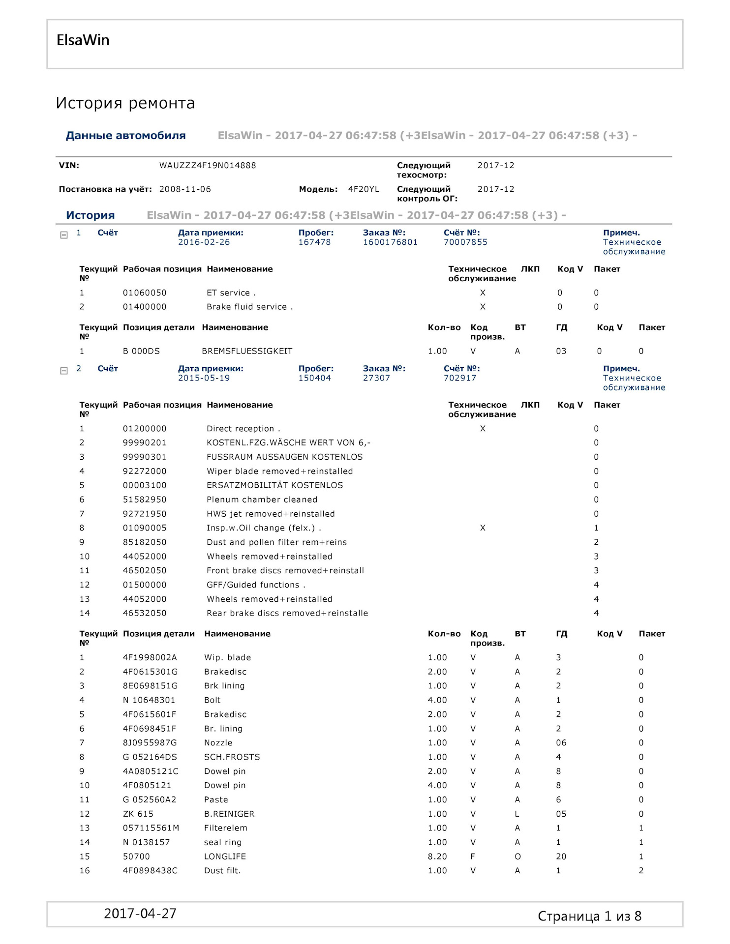

Кроме масло, фильтров, тормозных колодок и дисков, другим мелочам меняли:
— Демпфер пульсаций — 059129955C
— Тяги стабилизатора передней подвески — 4E0411317F
— Экран на турбонагнетатела — 059145325BC
— Дополнительный стоп сигнал — 4F5945097
— Свечи накаливания — 059963319M
(страна что толка 5 поменяли, а сейчас мне одна не работает
001654 — Cylinder 6 Glow Plug Circuit (Q15) P0676 — 000 — Electrical Fault)
— Коллектор впускной левый — 059129711DC
— Коллектор впускной правый — 059129712CA

Привет Ivаr. А сколько стоила информация? Я так понимаю что ты спрашивал а Рижском audi центре?
Привет!
Я спросил здесь: www.audi-club.ru/threads/…halujsta.442387/page-1057 у ползаватела Redman www.audi-club.ru/members/redman.39981/ стоила 6€.
Думаю что можна просит и в Audi центре.
Спасибо
А как посмотреть историю? ElsaWIN нужен официальный?
Я спросил здесь:
www.audi-club.ru/threads/…e-vin-pozhalujsta.442387/
Просто посмотреть сканированные страницы)) прям так интересно))
ЕСЛИ МОЖНО ПЕРЕВОД))
Там я переводил главное что меняли, делали
