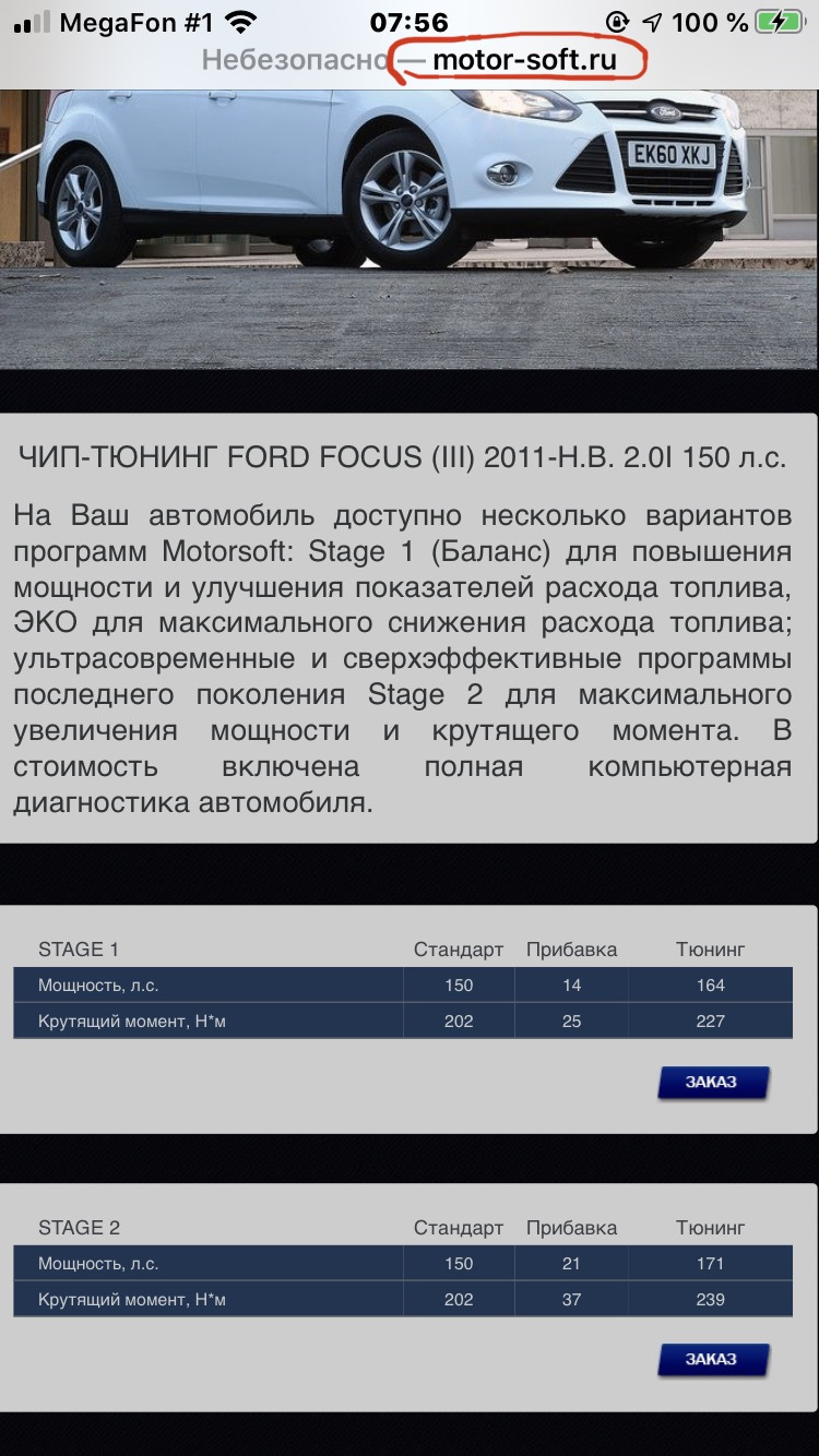

Были мысли прошить фф3, из отзывов понял что хорошие прошивки КБ и МС, по катализатору ошибок у меня небыло, экология на месте) но вот гофра уже ждет замены… а там эндоскопом хочу глянуть состояние катализатора, но это на весну-лето… и так достался мне софт MotorSoft Stage 2 евро2, залил его, примерно 5мин льется, потер ошибки, и погнал прокатится, первые ощущения что на верхах по бодрее едет, да и с места мне показалось помягче старт… но а так надо денек второй покататься!
2-й день: подрыв с 3тыс оборотов ощутимый, с места как то легче идёт тачка, робот при активной езде чуть грубее закидывает передачи, возможно то что я не гоняю, а тут я начал поддавать и он был привыкший к более спокойной езде… в общем софт мне понравился.
МС делает несколько софтов! Каждый на свой вкус и желание может приобрести.
ЭКО — для длительных поездок по городу, динамичных
Stage-2 для активных молодых людей,
Stage-1 для консервативных пользователей.

А откуда Stage 2 взяться у вас? Да ещё и с штатным катализатором))) Stage 2 — это ЧИП и ещё, как минимум доработка впуска и выпуска! Просто прошивка = Stage 1 !, а Stage — это + интеркул. и турбина.
Возможно вы и залили софт под Stage 2, но по факту машина таковой не является и возможно даже не совсем корректно работает,
Заходите к издателю, и смотрите что он предлагает
Да предлагать то предлагает… но прямого выхлопа и правильного впуска не добавляет! Эта прошивка подразумевает откорректированные параметры под прямой выхлоп и впуск, а его нет. Под экобуст будет прошивка и Stage3, но если её поставить на сток авто, то это ничего не даст.
Я сам сначала прошивал с штатным впуском и выхлопом ( хотя и сразу под евро 2), чтобы можно было убрать катализатор. После просто убрал катализ. А вот когда поставил полностью прямой выхлоп и впуск K&N — программу залили заново с корректными данными под эту механику!
Ты путаешь с вагом, МС делает под сток, вытягивает мах параметр для сток систем это фишка МС, прошивка работает корректно.
Да ничего я не путаю. написал же, что у меня на аналогичном форде сделан Stage2 от МС. Дальше объяснять не вижу смыла. Пусть ваш Stage2 с штатным выхлопом и впуском, ездит быстро-быстро!
Эта прошивка сделана для сток систем, а то что вы говорите это улучшение! Доработки! Даже на стоке сделайте впуск выпуск и машина уже легче ехать будет!
Производитель МС ST2 не пишет что при данной прошивки требуется доработки впуска выпуска😊

А он ездит быстро быстро) МС Stage 2 есть как под штатную систему с евро5, так и под описанную Вами.
