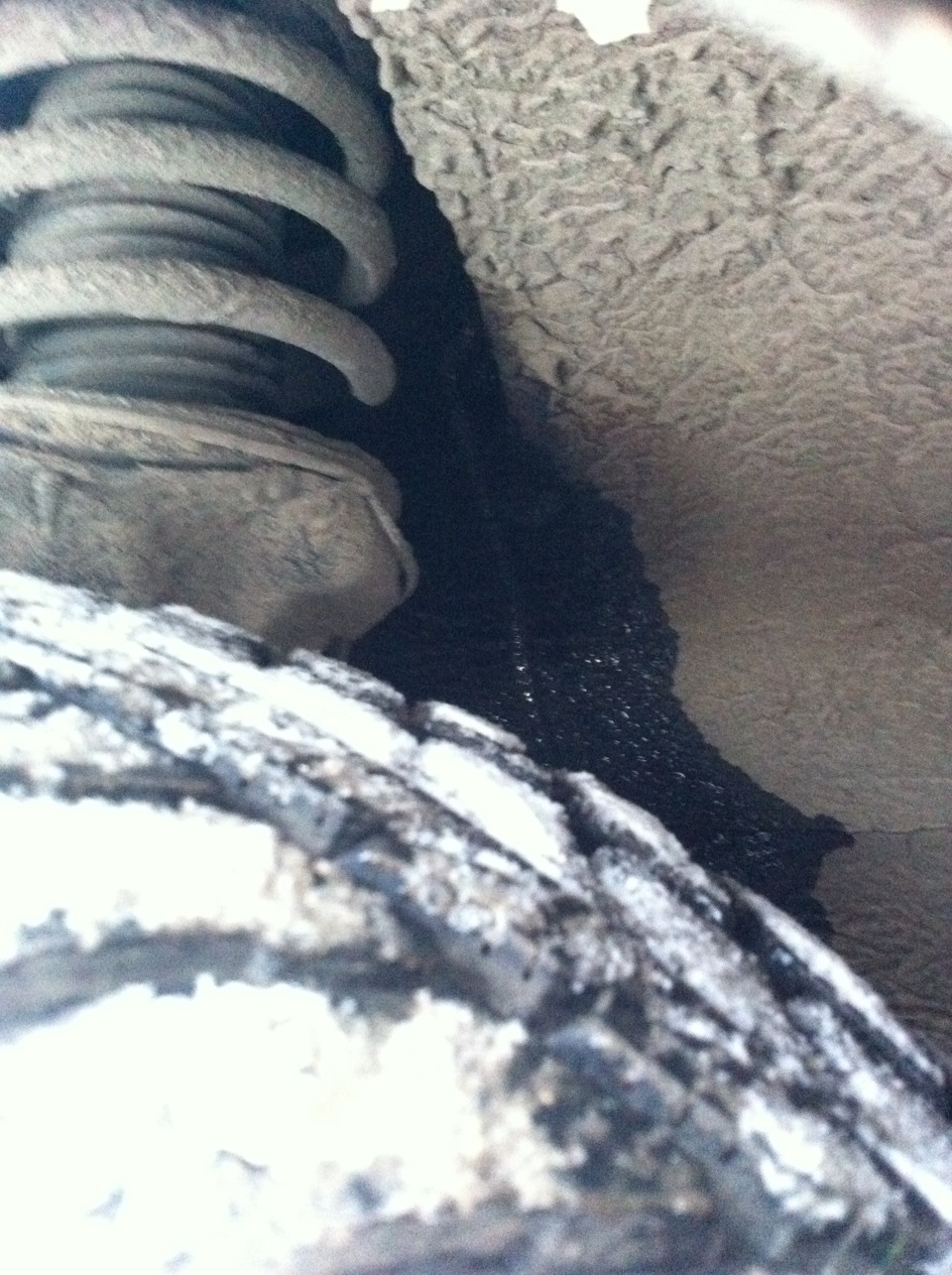

Как видно из названия, мы продолжаем тему неисправных тормозов. Как писалось ранее тут и вот тут, с ними были определенные напряги. Проблемы продолжаются. Дня через 2-3 после визита в сервис, тормоза опять умерли. Думал что причина в плохо прокаченой системе или в правом заднем цилиндре. Сегодня наконец-то появилось время съездить в сервис, запчасти пришли)
Перед поездкой специально долил тормозухи до максимума, чтобы проверить откуда же течет, куда она исчезает. Приехал, подняли машину и… видим под ней лужицу. Но не сзади, а СПЕРЕДИ… Печаль.

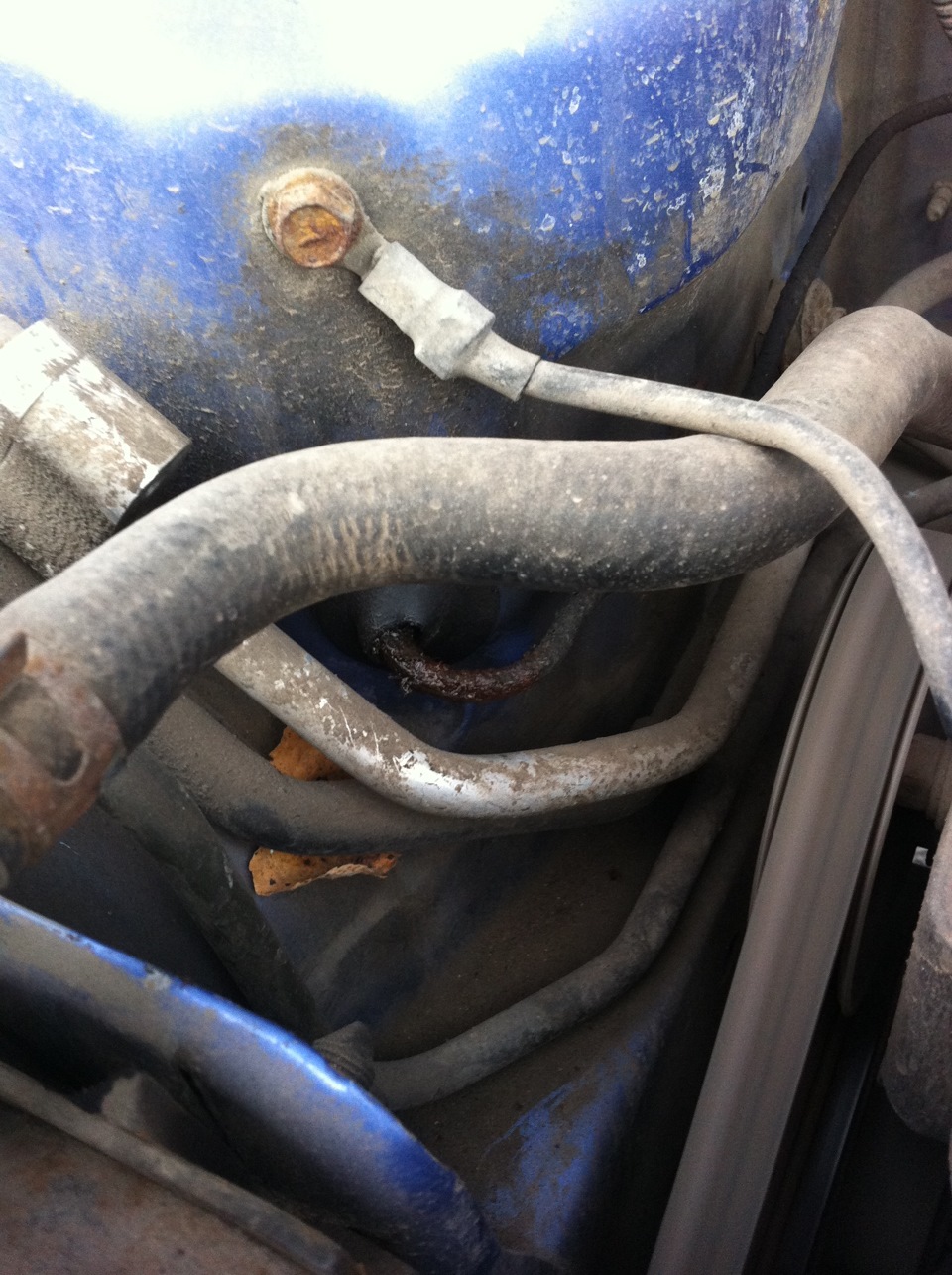

Оказалось что п*** пришел передней правой тормозной трубке…

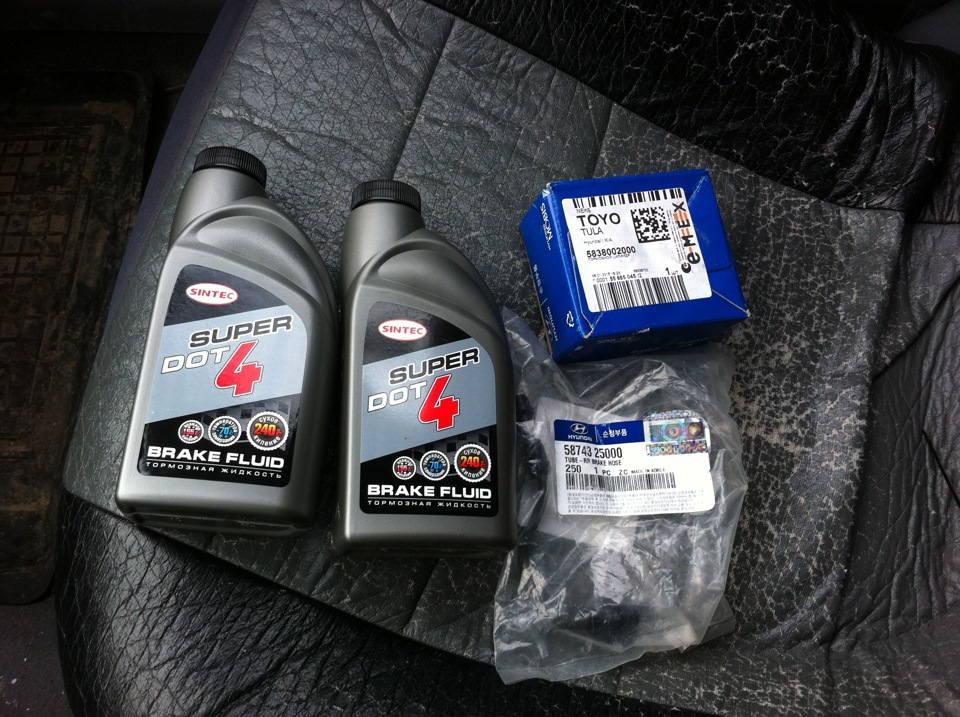

Обзвонили с мастером несколько магазинов, в наличии ни у кого ничего нет, ну это как всегда. Решил заказать запчасти в EMEX'е. Пока фоткал подтеки в арке плюс ко всему штаны лопнули на ляжке((((. Ну что за напасти Оплатил диагностику, расстроился и поехал домой. Заказал запчасти, ждем…

Да, они разные. Я заказал оригинальные, теперь жду

С недавних пор известная проблема уже стареньких акцентов. Переднюю левую также заказал, судя по партам? В каком она состоянии?
Ага, обе трубки и оба шланга, чтобы уж наверняка
