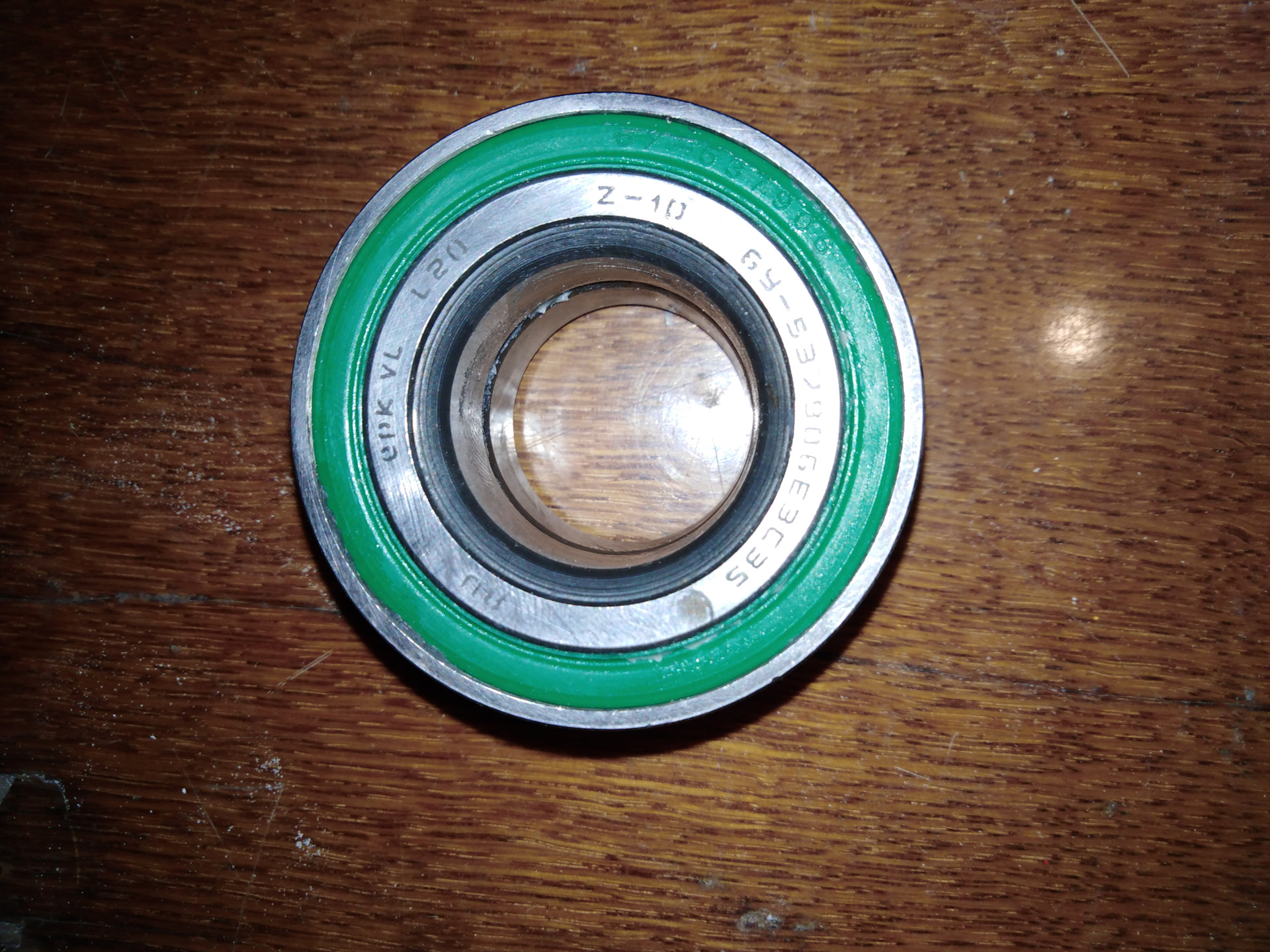

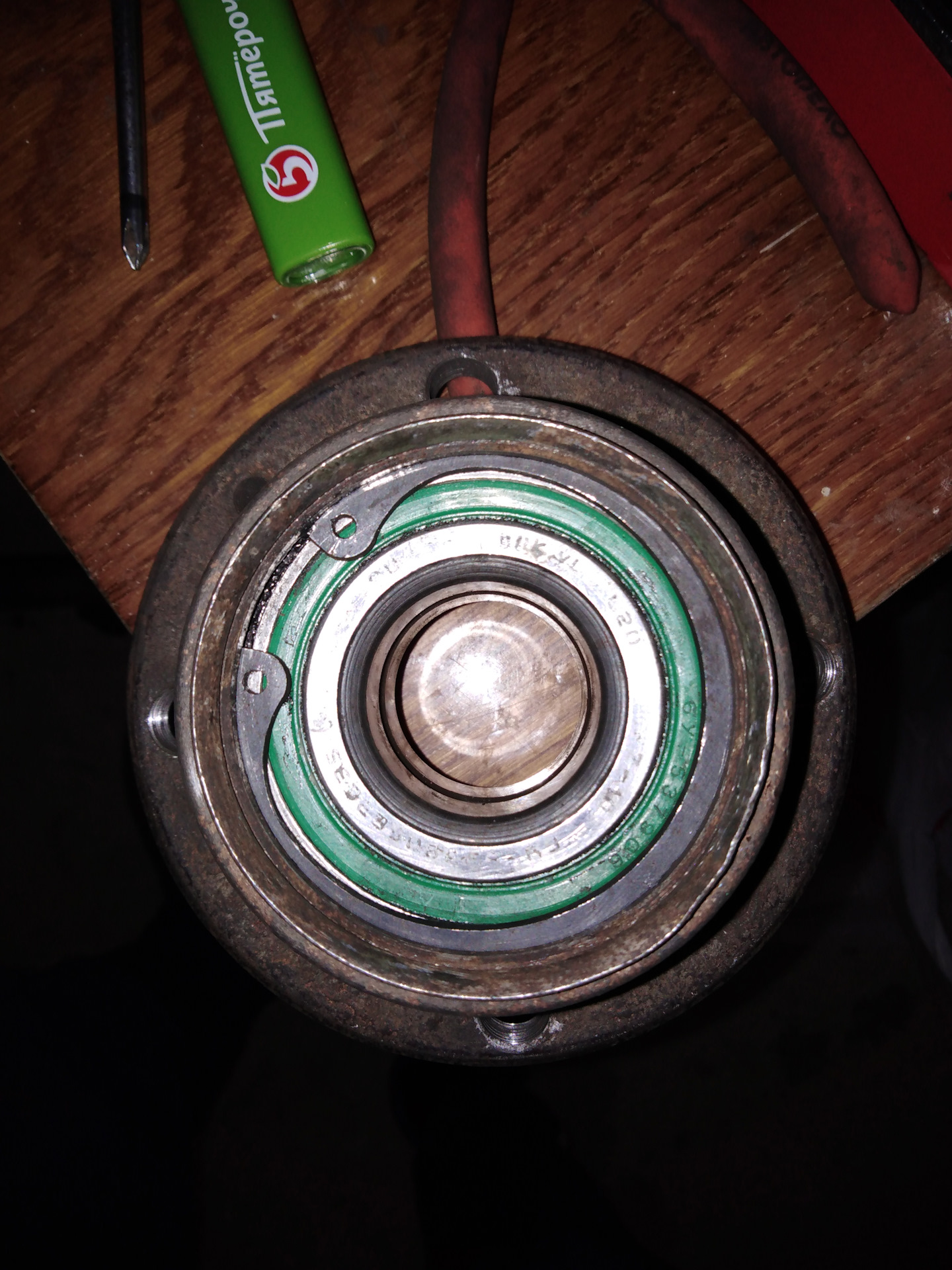

Завыл задний правый подшипник, на скорости 100 если поворачивать в плавный поворот стоял жёсткий гул. Подшипник менял этот летом, поставил дешевый шариковый рублей за 300, хватило его примерно на 10тысяч пробега.

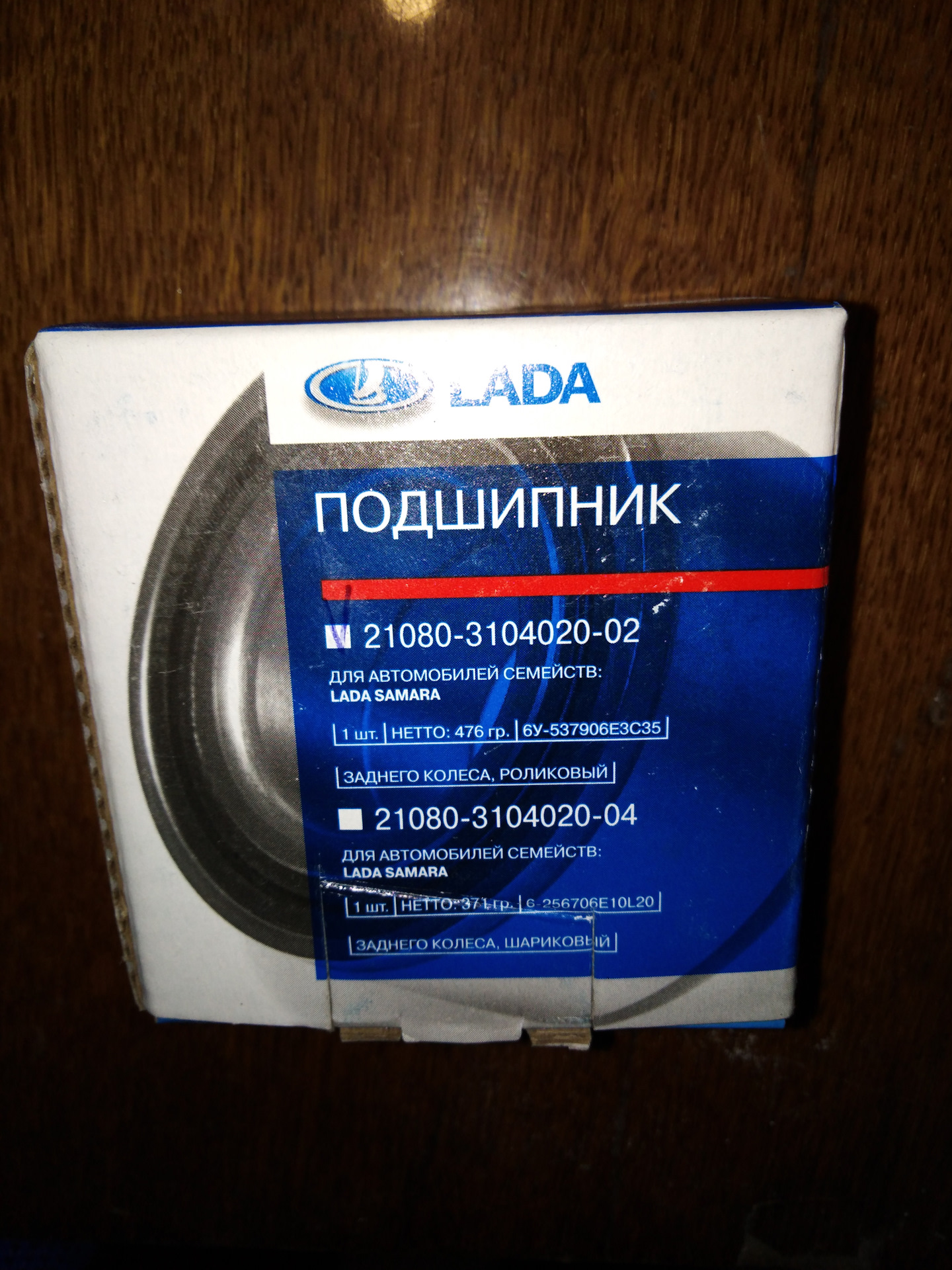

Подшипник взял АвтоВаз (надеюсь не подделка :D), роликовый, какой лучше шариковый или роликовый не в курсе (кто знает какой лучше напишите если кто ставил и такой и такой и по сколько прослужили), взял какой подороже в надежде на то что прослужит подольше.

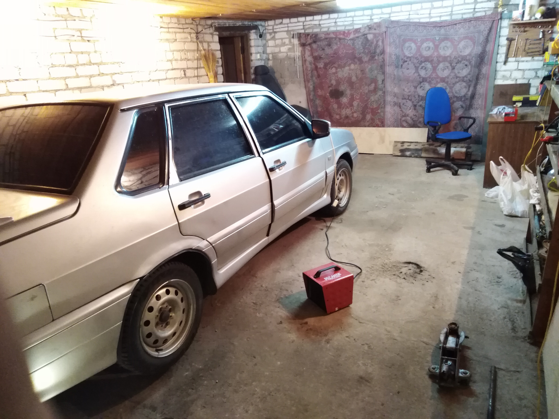

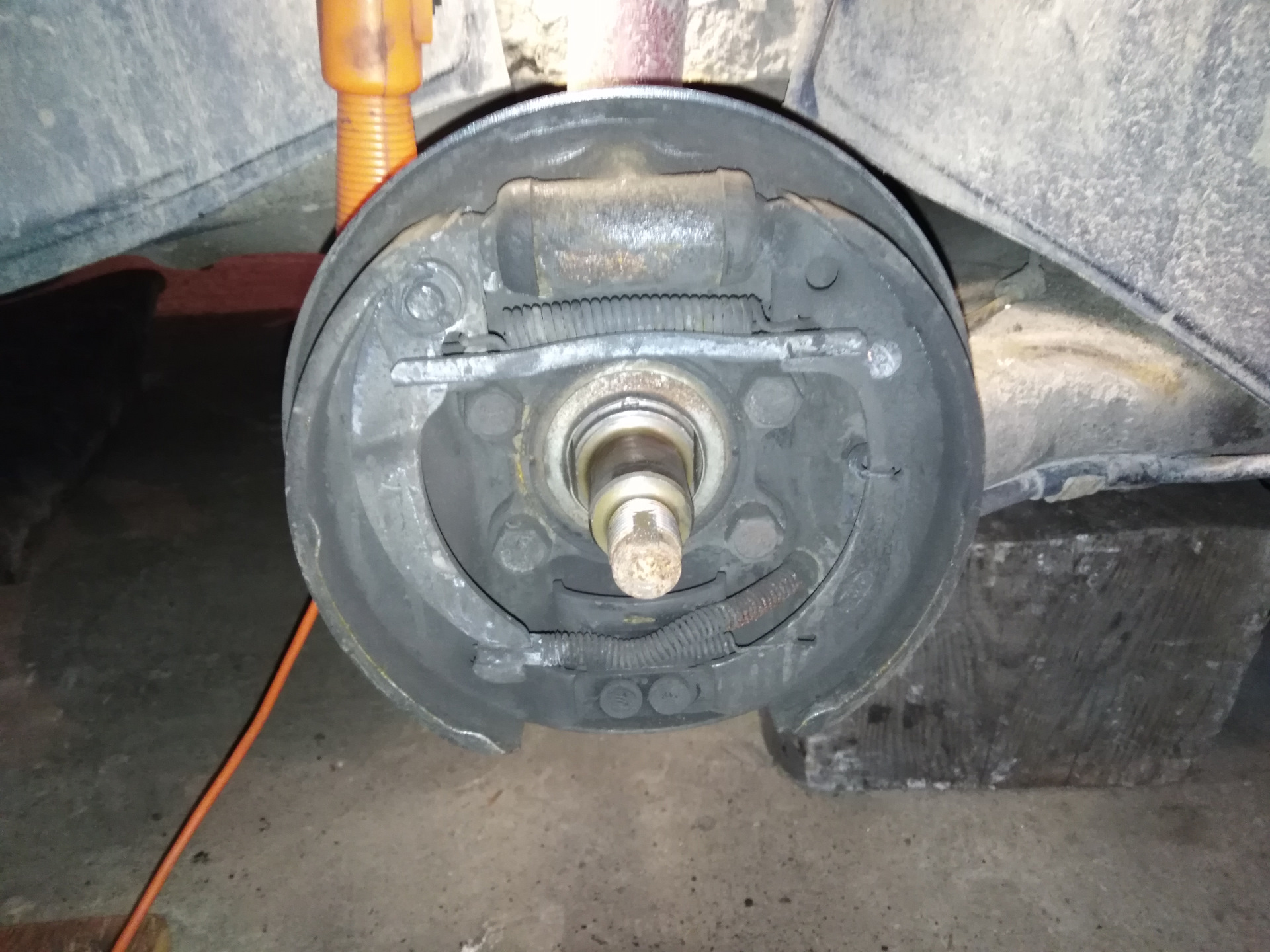

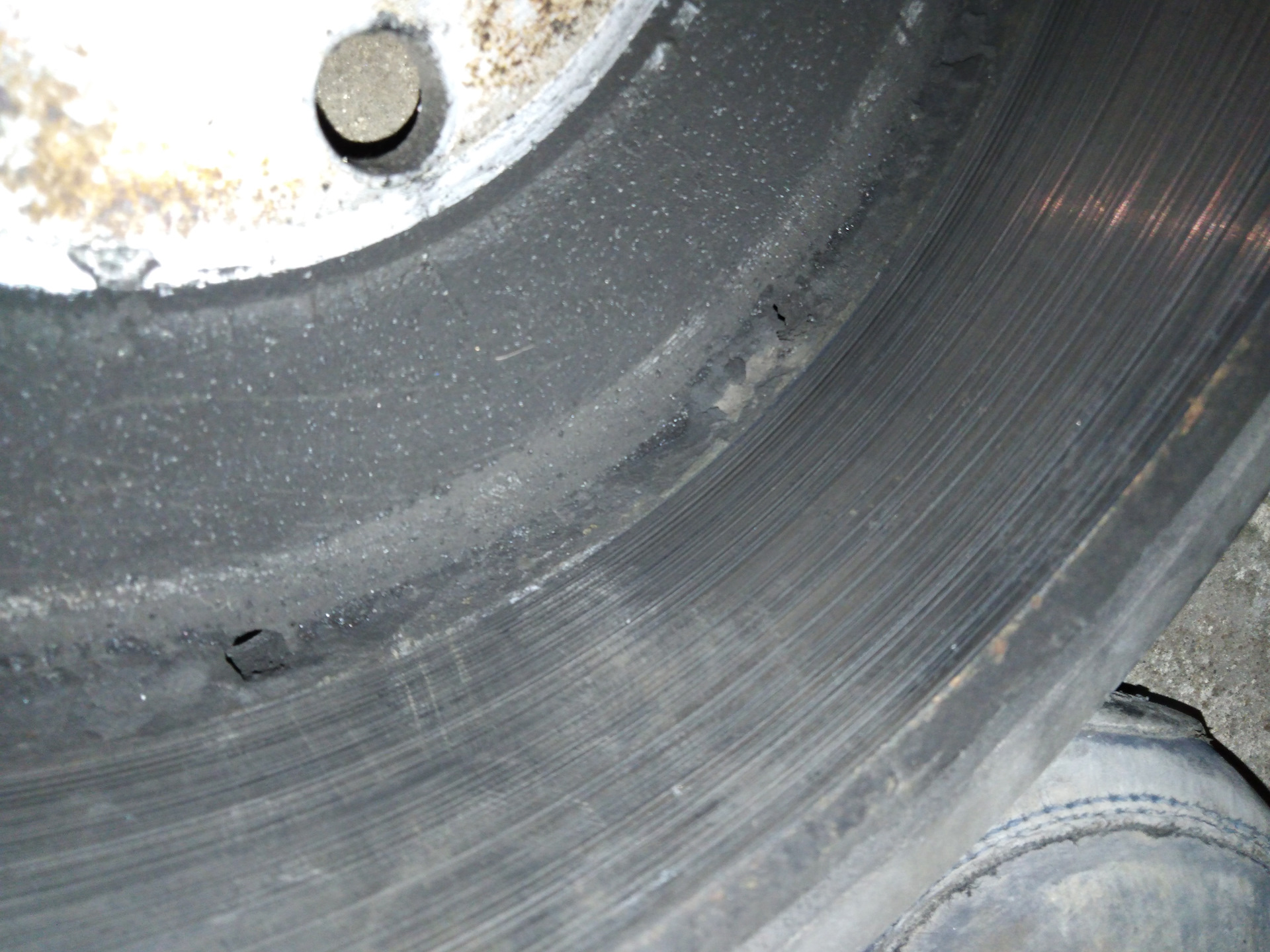

Задомкратил машину, покрутил колесо, очень жесткий шелест и крутится колесо от маленького толчка очень очень долго, открутил колесо, с помощью молотка и бруска сбил тормозной барабан, прикипел он не сильно, 2-3 минуты и снял его. Открутил ступичную гайку. Снял ступицу, снялась без проблем рукой.

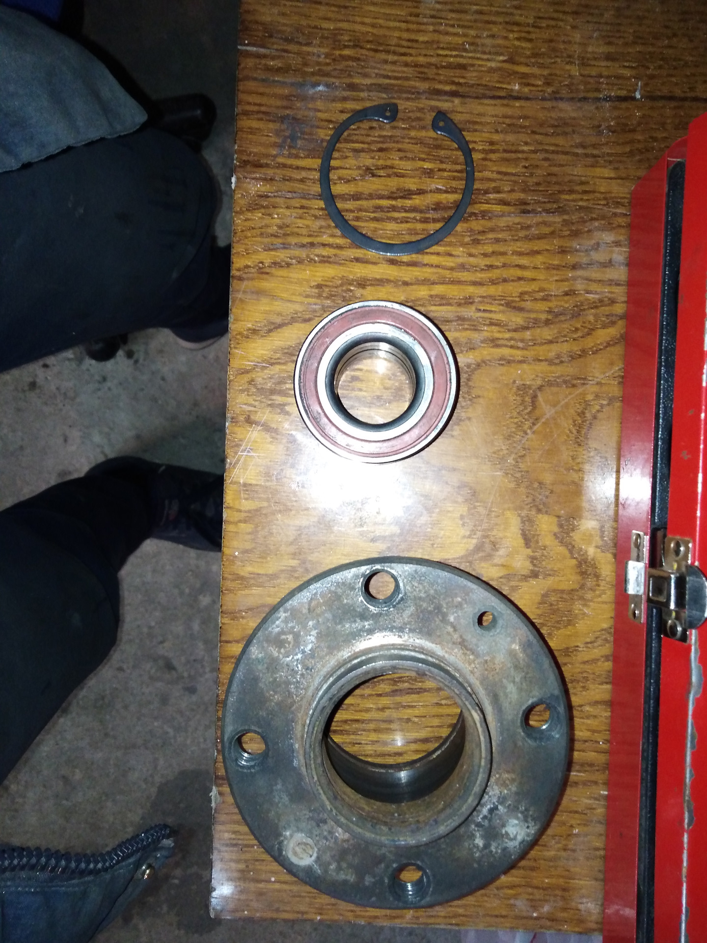

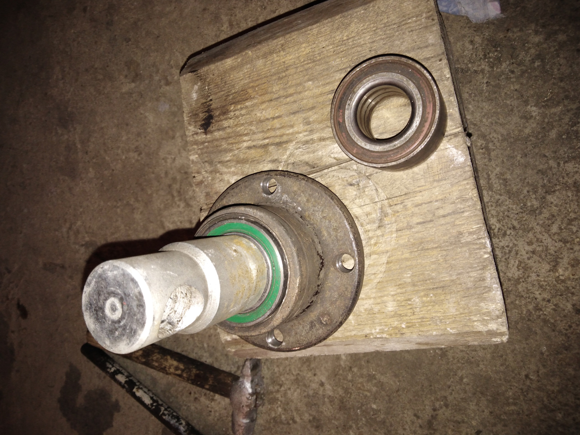

Выбивал подшипник той же головкой что и откручивал ступицу.
Запресовывал подшипник с помощью бруска, постукивая через него по подшипнику, потом наставил старый подшипник и ударяя по нему запресовал до конца, зафиксировал стопорным кольцом его.
Закинул ступицу с новым подшипником на место, затянул, законтрил её.
Позже гляну левый подшипник и возможно тоже заменю на такойже.

Я сразу взборе со ступицей купил, лень была выпресовывать, да и деньги лишние были.
Тоже норм тема, главное что бы качество запчасти было нормальное, на 06 так ставил, только отдельно брал ступицу и подшипник т. К в сборе не было
Вроде АВТОВАЗ ориджинал. А за 300 сотки на сезон дай бог, может и по дороге загреметь, опыт был(
Снимаем барабаны молотком и бруском а потом они покоцаные☺ просто и надёжно, без травмирования барабанов — выкручиваешь направляющие, в другие два отверстия закручиваешь болтики… легкие постукивания по этим болтикам + их закручивание до упора в ступицу. Соскакивает даже хорошо прикипевший барабан без его травмирования.
С такой сборкой не мудрено что его только на 10 тыс хватило! У меня знакомый на нексии тоже так же подшипники чуть ли не раз в месяц меняет — кувалдой и нп вылет и на влет)))
На 06 забивал передние и ничего, 1 раз поменял и тыс 30 на них отездил
Legogo555
Да и в сервисе запресуют таким же методом у нас
Только бить желательно по наружной обойме
Legogo555
потому что стучать надо по наружней части обоймы старой обоймой, и ничего не будет ему, а если херачить по внутрянке то его и хватит на 10 тысяч.
