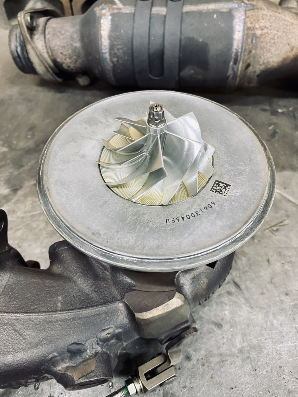

Долго думал что же брать?! IS38 или гибрид is20 Forced Perfomance. Брать is38 и переделать самому под продольник или же покупать готовый вариант за бешенные деньги) вообщем пока думал и ждал… Как-то разговорились с D3nveR и я предложил выкупить его турбину, которую он купил но еще сомневался ставить или нет)
Женя подумал недельку и в итоге все же решил распродать тюнинг. Я забрал турбину прокладки и флянец под даунпайп.

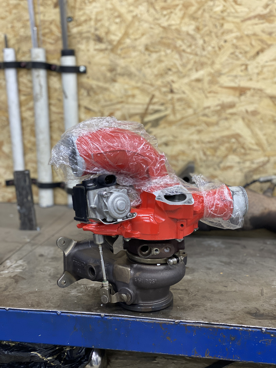

Захотел освежить внешний вид турбы.Разобрал холодную часть и покрасил в красную краску для суппортов.Получилось неплохо на мой взгляд) заодно и проверил состояние крыльчатки.
Оставил сушить на ночь.Утром собрал все обратно.

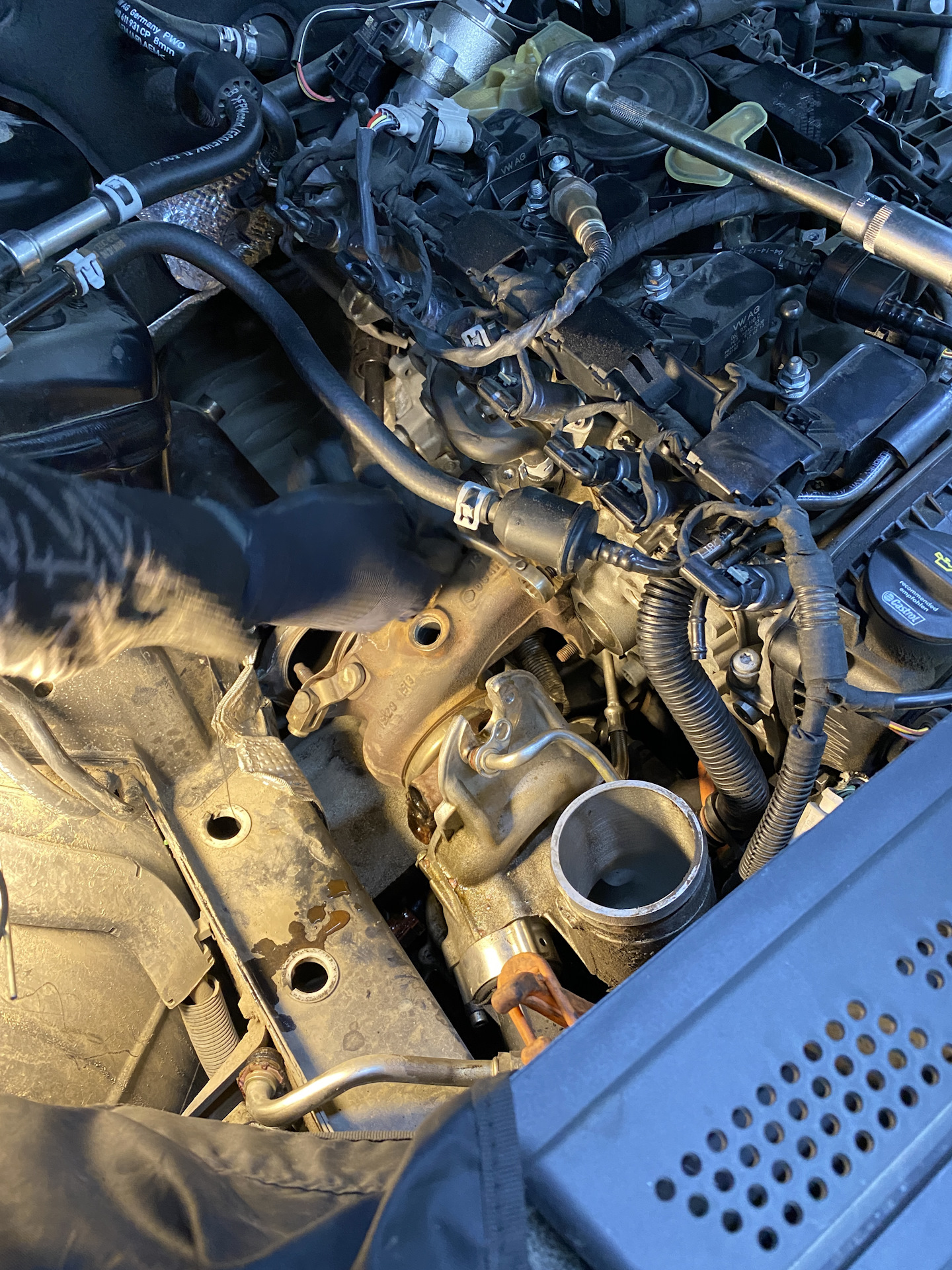

Через пару дней нашлось время для установки.
Готовый комплект для установки) только мафлер не понадобился)
По установке никаких нюансов. Фланец переварили и все собрали.
