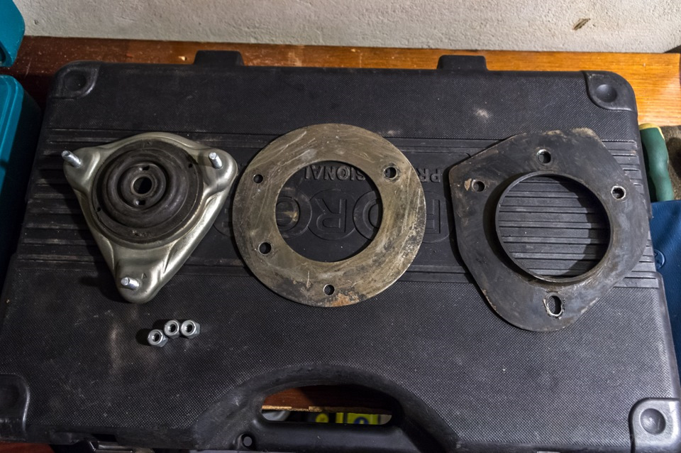

И так, в наличии имеем: Плазу Спорт -50, опорники SS-20, пружины Технорессор -70 – всё для Пидоры, а также сошки Аксянова.
Вопрос первый: насколько низко будет сидеть машина на этих стойках с этими пружинами? Или брать сразу -50 как нужно? Патрон стойки будет переварен под ижекулак.

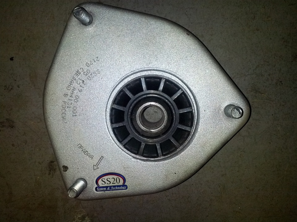

Второй: опорники как на фото подойдут под все эти манипуляции или лучше поставить от Гранты как делал это Axyanoff?
Третий: как не лохануться при пересверливании отверстий в стакане и не сделать их по-разному?

Опоры подойдут — у них будет поменьше кастера, но верхние точки немного сместятся наружу, чуть компенсировав более длинные рычаги.
Рекомендую докупить угловые проставки для кастера от сс-20. Во-первых, резина опор будет меньше страдать, а во вторых, по ним можно разметить отверстия под шпильки опор.

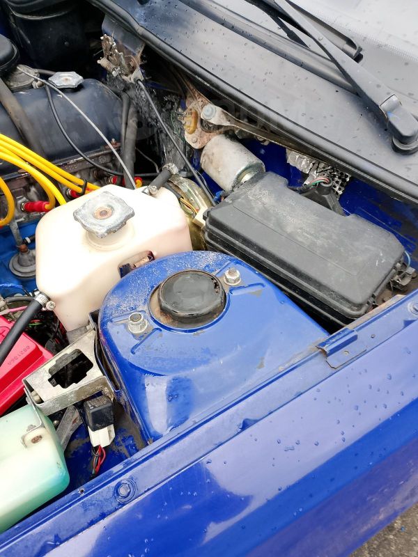

Я сохранял родное переднее отверстие, а боковые досверливал по усилителям опор стоек, которые справа на последнем фото.
