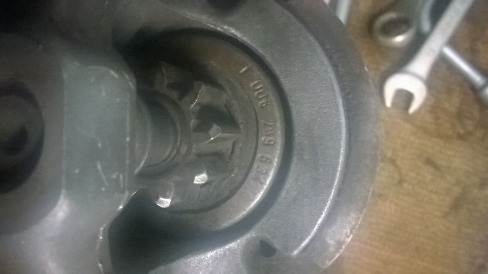

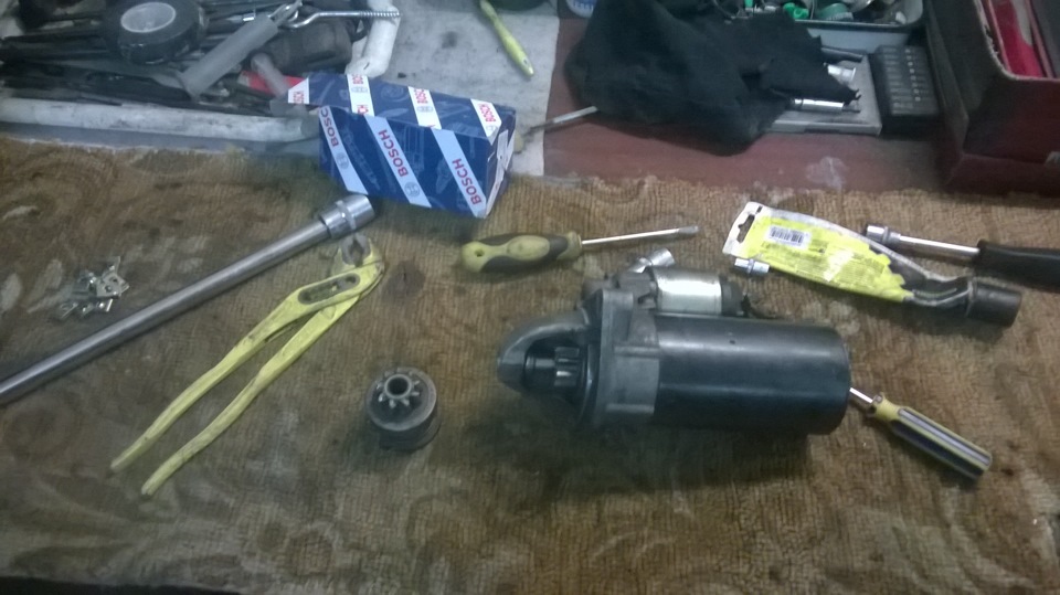

Ровно пол года назад у меня стал барахлить стартер. Разобрал и оказалось, что тупит бендикс(то схватывал, то нет), т.к. на тот момент передвигаться без машины уж ни как не хотелось, было решено промыть старый, смазать и надеяться на лучшее.
Буквально пару недель назад как только вдарили морозы, началась старая канитель. На этот раз решил заказать заранее новый, позвонил в контору которая специализируется по стартерам, на что они мне ответили что на мой стартер запчастей не поставляется и нужно весь целиком менять. Естественно меня это не устраивало, тем более я сам лично видел на старом бендиксе артикул.
После очередного разбора, на моем бендиксе артикул Bosch 1 006 209 634, замена от производителя Bosch 1 006 209 983. Почти на все дизельные двигатели M47 и M57 ставили стартер Bosch 12 41 7 798 035, на который производитель не дает артикули запчастей, а вот на его аналог Bosch 0 001 115 045 как не странно все есть, хотя они совершенно одинаковые, видимо маркетинговый ход.

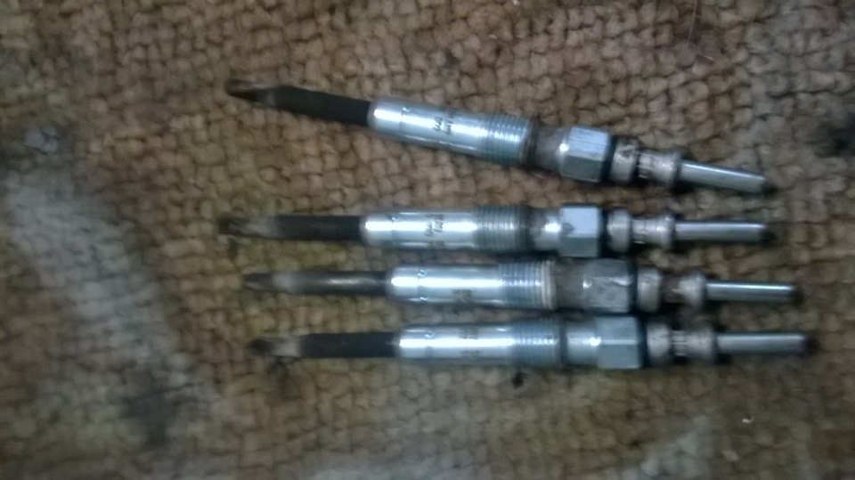

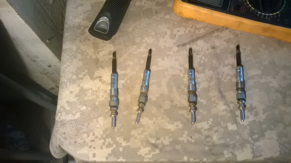

Попутно с этим сразу заменил свечи, т.к. с момента покупки машины свечи еще не менялись, да и каждый раз снимать впускной коллектор не хочется. На фото видно состояние старых свечей(качество фото конечно не очень), с виду износ вроде у всех одинаковый.
Бендикс(Bosch) — 1000р
Свечи(Denso) — 2400р(4шт.)

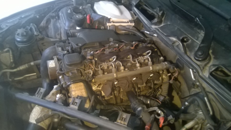

снимал сверху из под капота?
Да, выходит от туда только в одном положение. Сначала тянешь его в сторону радиатора пока полностью не вылежит из посадочного места, а потом стороной где бендикс вынимаешь вверх
