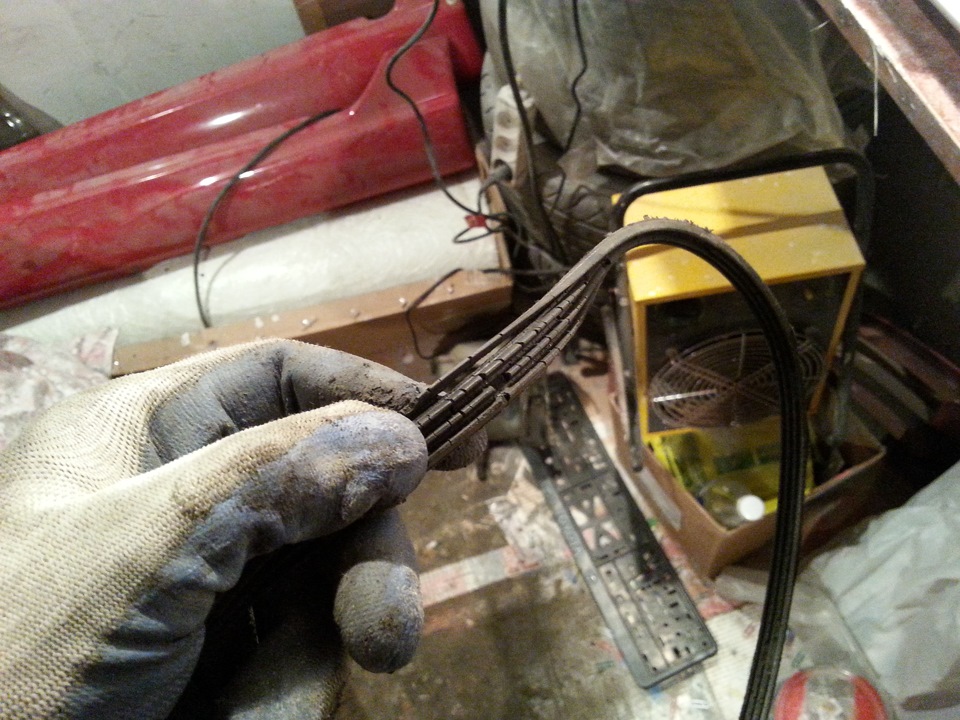

И так по порядку, под замену были определены приводные ремни ввиду плачевного их состояния
Работа на 30 минут, но тут же была не стыковка))) ремень генератора по каталогу и по шкивам должен быть пятиручейковым, а на генераторе шкив 4х, видимо меняный уже. на фото видно что немного внахлест ремень лежит, но при первом же запуске сам себя как надо обрезал))) пока на это дело забил
