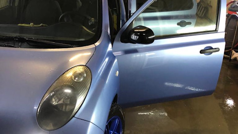

Загорелся CHECK, изменений в поведении авто не последовало. Отложил на неделю проведение диагностики. Еще и лампа заднего хода перестала работать прям вот незадолго до…
Дошли руки до диагностики в DTC висит ошибка Р1706. Разбираю задний фонарь лампа цела, цепь до передней кик панели есть.
Меня терзают смутные сомнения ©
Сигнал не приходит с датчика КПП, а тут еще и P1706 по сути отсутствие сигнала с датчика КПП о положении нейтрали, ребус сошёлся. Скидываем фишку для проверки, а с внутренностей масло сочится. Датчик вышел из строя.
Заказал датчик Nissan 32005-00QAE-KT
Замена: понадобится либо ключ трубка, либо удлинённая головка на 24мм. (можно и накидным, но требуется снятие защиты ДВС) менять быстро с КПП потечет масло. Заменил сбросил ошибки в DTC, проверил задний ход все гуд.
