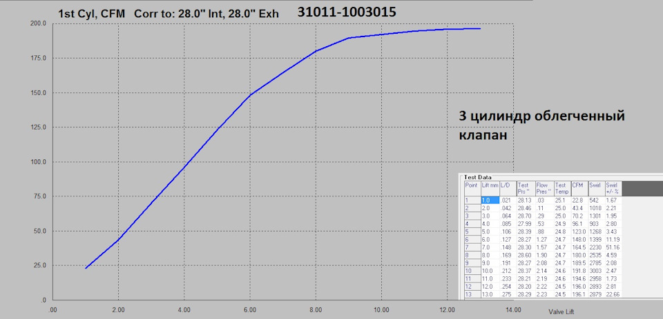

Начало по доработке ГБЦ 31011 было положено еще в 2016году, в области данных ГБЦ опыта было не так много, потому все шло тернисто и долго.
Те головки, что я делал ранее давно стоят в моторе, потому были найдены еще пара ГБЦ 31011, правда еще до меня пройдены каналы впуска шаровой фрезой 38мм, и фрезерованы плоскости на 2,8мм.
Были найдены более менее сохранившийся канал, дабы шаровая фреза не кисло портит форму заводского канала, что делать ГБЦ только хуже.
Ранее было до 3х продувок с доработками, результаты которых я не публиковал в Б/Ж, дабы результаты были плачевными, не буду сейчас заострять внимание на этом.
Внимание было уделено впуску, дабы выпуск показал себя неплохо, еще в предыдущий раз.
Уделено внимание чаше седла, доведен разгонный участок впускного канала и увеличен канал, по правой
стенке с заходом на потолок канала.
Фаски впуск: 30/45/50/60гр. (рабочая 45гр.)
Фаски выпуск: 30/45/60гр. (рабочая 45гр.)
Канал выпуска стандарт, лишь подправлен под прокладку на выходе, практически все то же самое, что и в прошлые разы доводки, единственное в этот раз продувать решено не на 100мм цилиндре, а на 92мм.
Клапан выпуска сток, впуск обточенный. Оптимальный вариант из доступных найден в результате предыдущих экспериментов, по форме клапанов.
Клапана без 30гр. фасок, дабы цель стоит поднять расход на подъемах выше 7мм.
Как показала практика, разница между 92мм и 100мм в заводском исполнении не столь значительно, это доказывают и продувки стандартных ГБЦ 13, но вот портированная 13я уступала 5-7cfm при 92мм цилиндре, в сравнении с 100мм, вероятней схожая картина может быть и с 31011 (14) ГБЦ, но пока планов продувать на большем размере цилиндра нет.
Небольшое сравнение данных.
Про вред шаровой фрезы (забыл подписать, продувка на 100мм цилиндре, для сравнения.) Что бы народ не портил бурением и так относительно редкие ГБЦ, это всего 1мм, с каждым увеличением канал будет все только хуже.

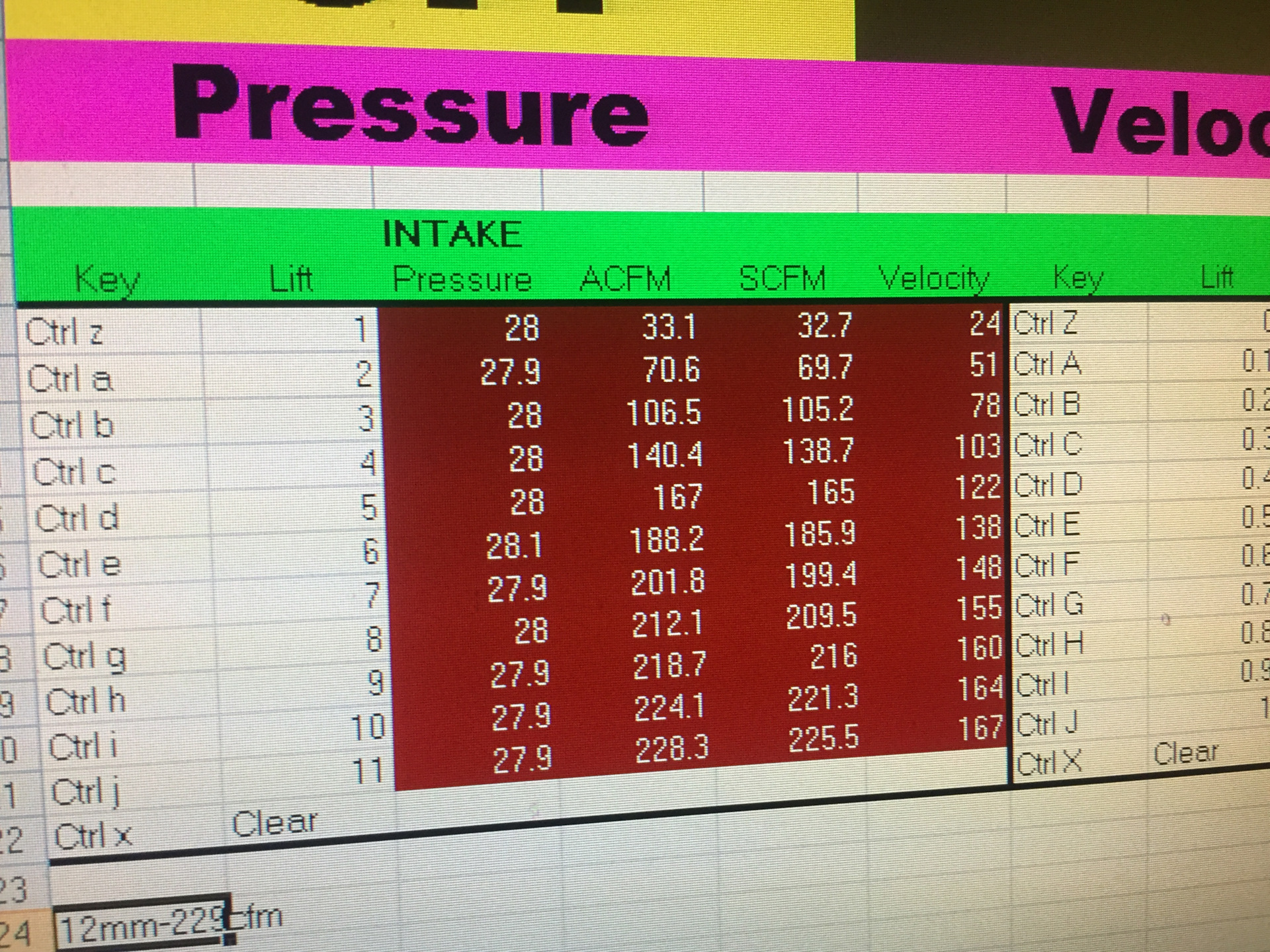

Изначальная цель ставилась снять 200cfm с впуска, что совокупно с доведенным выпуском позволило бы снимать отдачу на 6000об/мин, при сопутствующих компонентах.
Итог, данная доводка впускного канала позволяет на объеме 5,5литров уйти с 5000об/мин и поднять отдачу на 5600об/мин, тем самым так же и расширить полку момента, сдвинув пик за 4000об/мин. Выпуск доработанный так же соответствует впуску.

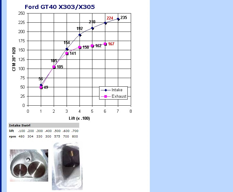

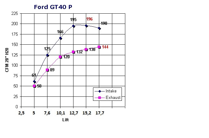

Ford GT-40 размер каналов 41,5мм. Mopar 340,360 вовсе по 43мм, так же точно не знаю, но если не ошибаюсь каналы у SBC 90-х годов L99, LT1 тоже больше, сопоставим с размером ЗМЗ-13.
А РАСХОД ВОЗДУХА КАКОЙ У НИХ ЧЕРЕЗ 41.5ММ
ПРОСТО СЛЕЗЫ, даже не верится что такое бывает
GazRod
у них портированная гбц 240 цфм так это совсем другое дело при сечении 41,5мм
GazRod
Ford Racing has a longstanding history with aftermarket parts. Specifically, their latest generation GT40 aluminum cylinder heads. Based off the original and incredibly popular GT40 iron head (from the 90s), Ford has continued to improve the design over the years. Today their efforts come to fruition in the GT40X Turbo Swirl 178cc cylinder heads. Claiming a hefty 240 CFM of flow at 0.550" of lift and a commanding 65HP gain, these are some solid heads. These GT40Xs are comparable to the Edelbrock Performers — similar pricing and similar performance. Again, very good for a mild street/strip build supporting between 300-350HP depending on what other parts are on the car.
Это уже новое поколение послепродажных ГБЦ, от разных фирм их как грязи, с разным расходом и размером канала.
Это старая гбц просто нужно дуть На 28 дюймах воды, а не пересчитывать с 10-12
40х это алюминиевая башка, клапана больше, форма каналов переработана объем каналов стал больше и камера сгорания более развитая, с родной чугунной имеет мало общего.

Прошу прощения, а продувалась только ГБЦ? а карб, корпус фильтра, впускной коллектор?
Впуск течет в среднем 180cfm, карбюратор около 670cfm, про фильтр сказать нечего не могу.

Всё лицезрею тут (как и в ютубе) о злых гбц на в8, а есть ли идентичные наработки для 406 семейства ?
Есть разумеется, вот только зачем там их применять, ГБЦ 406 с завода дуется под 250cfm на впуске, для его объема даже с запасом. К слову, потому и приход с моторов снимают не плохой, при наддуве, или смене валов, попортить такие ГБЦ сложней.

больше чем 212 цфм в стоке мне не попадались за 4года работы с ними
Где то график находил 406, с очищенным каналом выдавала в пике 248cfm на 13мм подъеме клапана, сколько при 9-10мм не помню сейчас.
