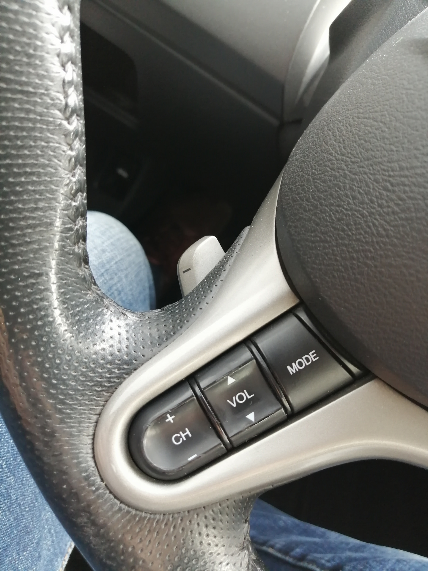

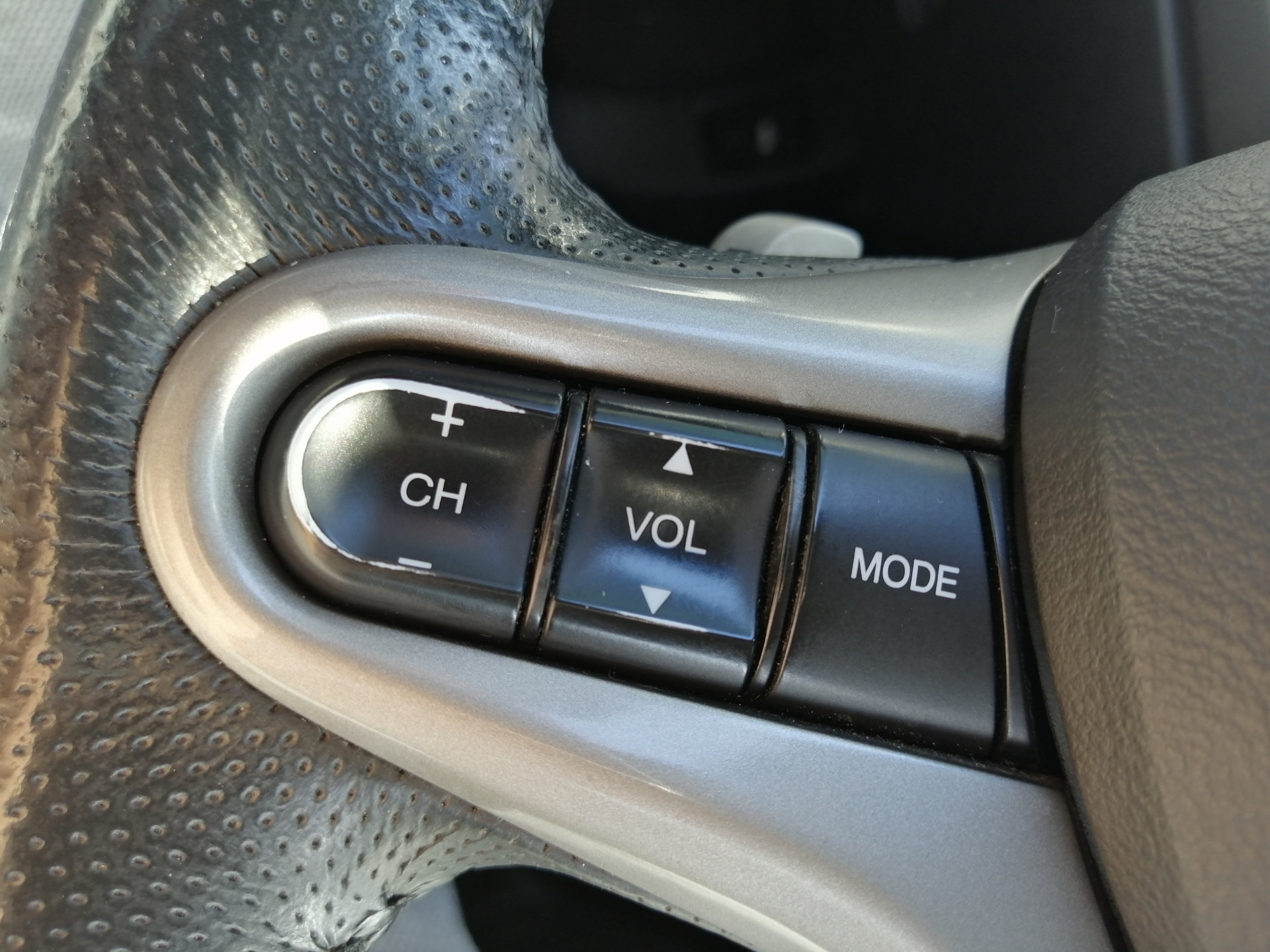

На момент покупки авто пробег составлял 156000, кнопки на руле были особо не потёртые, только по граням и минимум. К пробегу 210000 я заметил изменения не в лучшую сторону разумеется, было принято решение сделать все красиво и заодно приостановить процесс схода краски. Обошлись не без женского совета и руки))).

Изначально нужно взять тонкую кисточку для рисования, самую тонкую и приготовить ацитон или средство для снятия лака с ногтей. Сначало аккуратно черным лаком прокрашиваем только те места, где стёрлось, не залазия на чёрную краску. Очень тонким слоем и не торопясь. Потом очищаем кисточку от лака ацитоном в это время лак на кнопках будет подсыхать. Теперь все тоже самое проделываем с матовым покрытием. Обязательно не залазия на старую заводскую краску, иначе это место побелеет. Ну в принципе и все))
Отлично получилось
Кому будет интересно узнать последовательность, то узнаю у девушки что она там делала пока я менял габариты и ближний свет. Распишу все подробно )
а второе эт что? тоже из женского отдела?
Да. Это матовый лак. Глянцем не вариант, так как кнопки у нас не глянцевые
