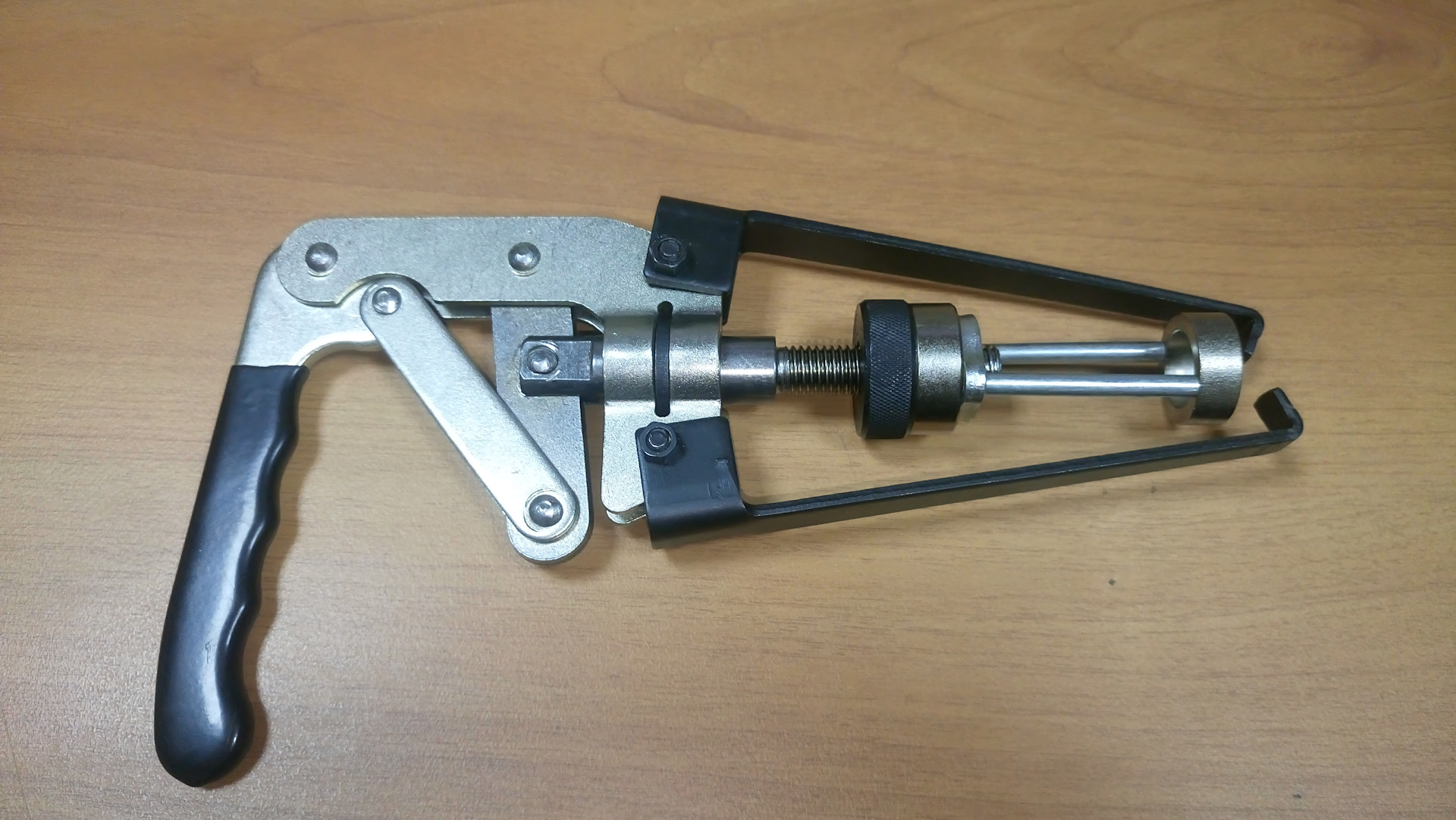

Рассухариватель взял обычный, рычажный. Думаю при помощи какой-то матери и грубой мужской силы, что-то получится.

Советую рассухариватель такого типа, но качественные дорогие, а на фото китай — "пластилиновые". Но зато в одного — самое то, в отличии от рычажных!
Снять МСК можно и отверткой, но лучше съемником (типа клещей).
От Автодела — рублей за 300, от Force — 500.
Удачи, и берегите сухарики и тарелки клапанов — улетают в самые "интимные" места!
