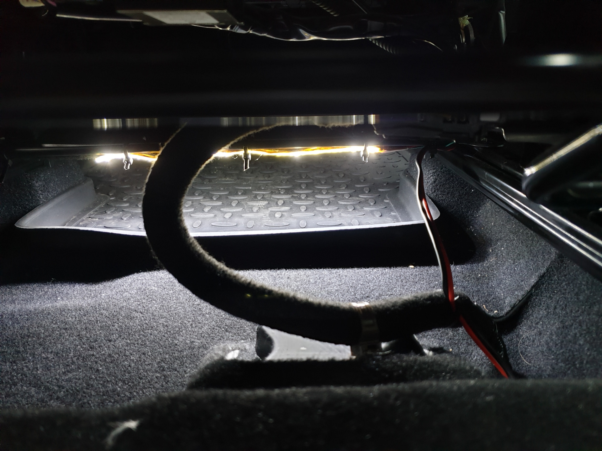

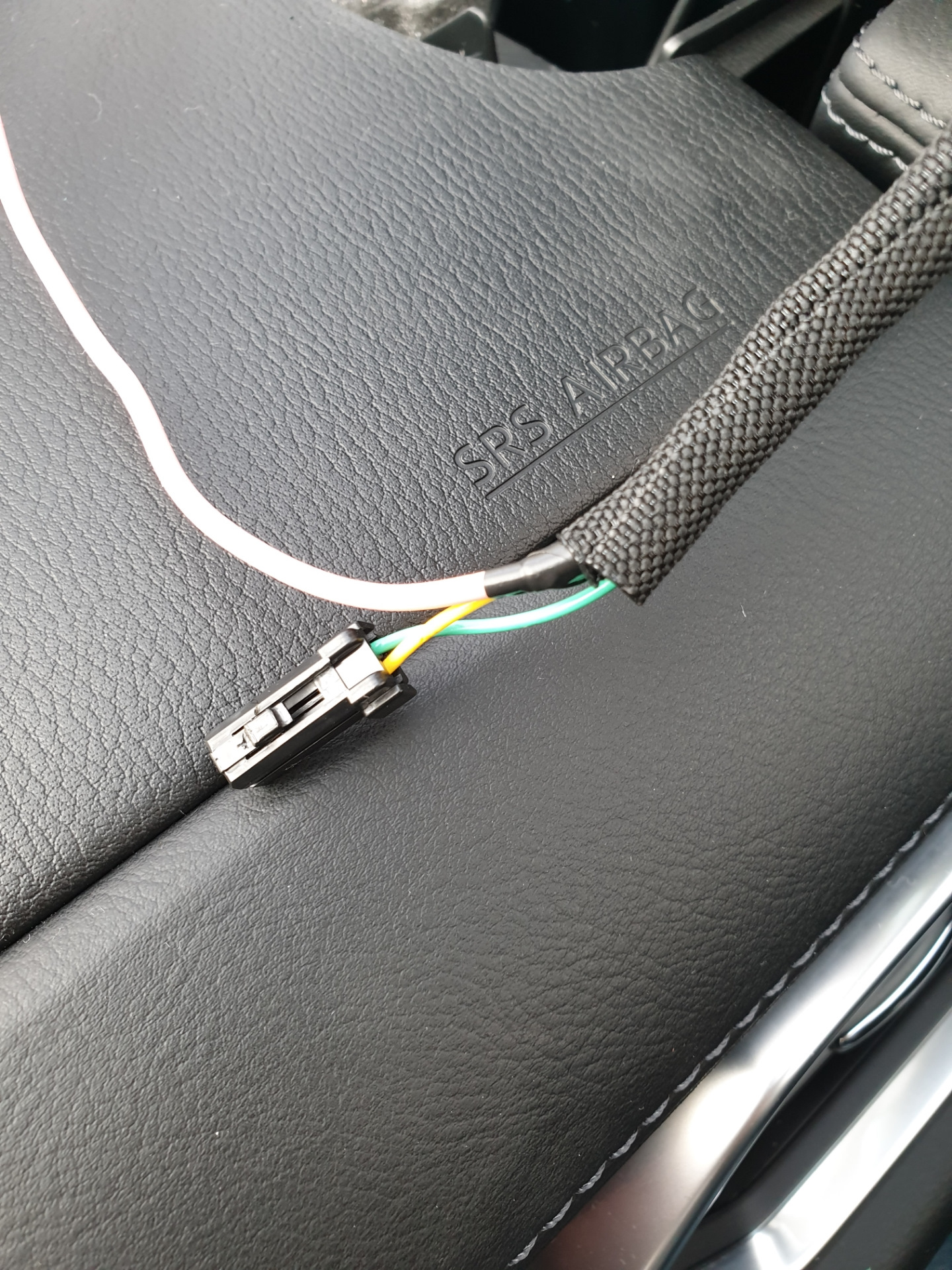

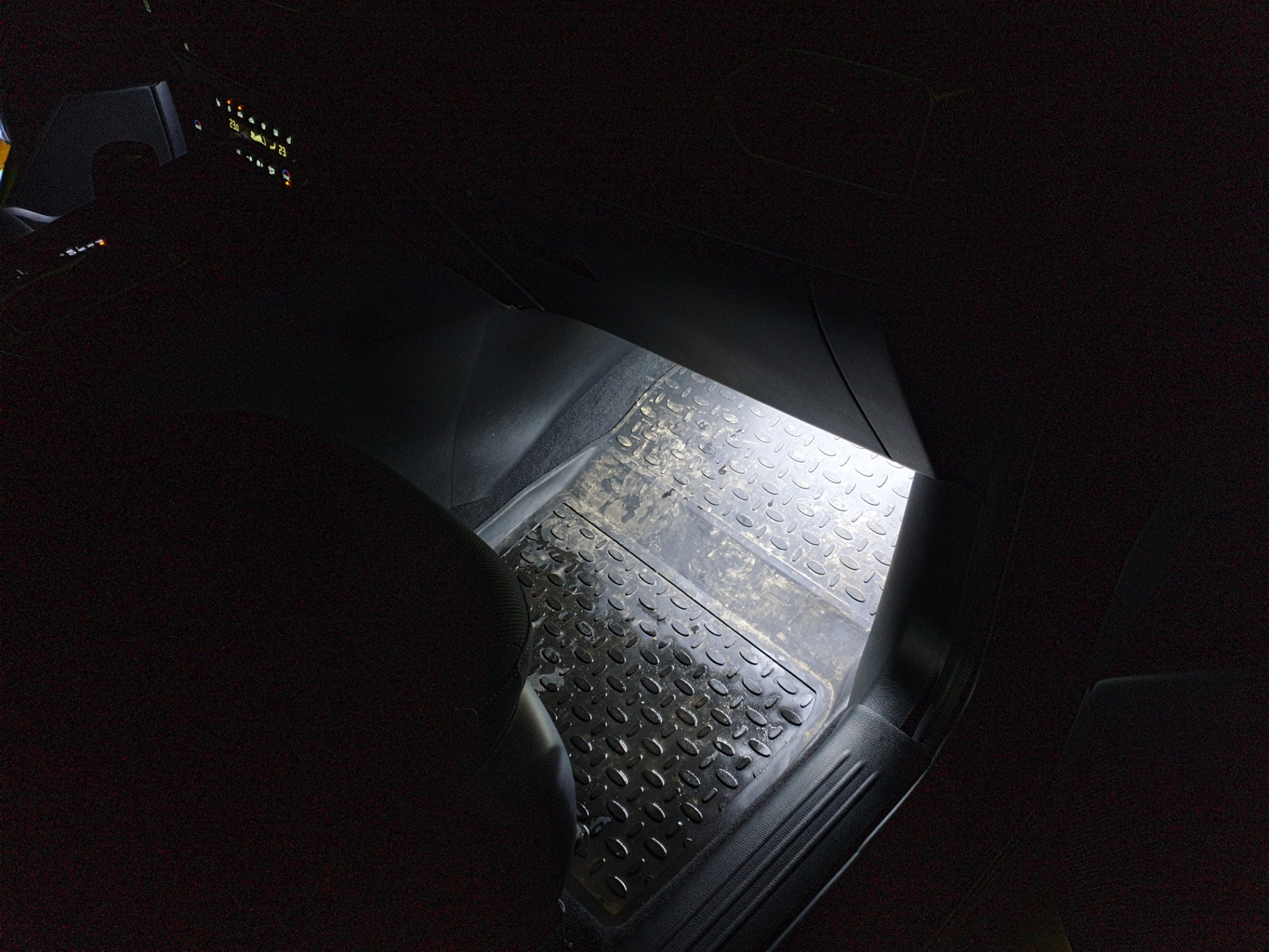

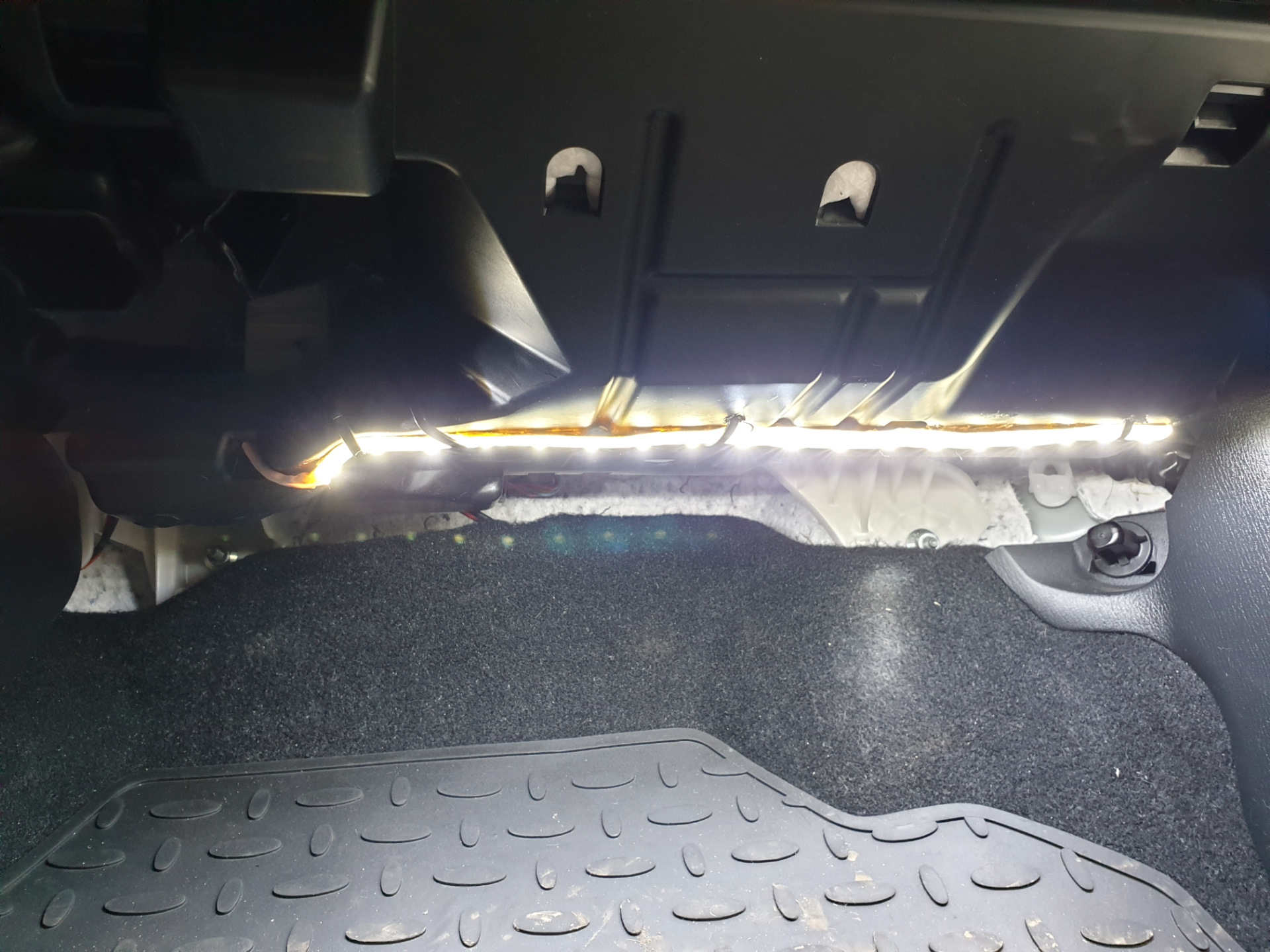

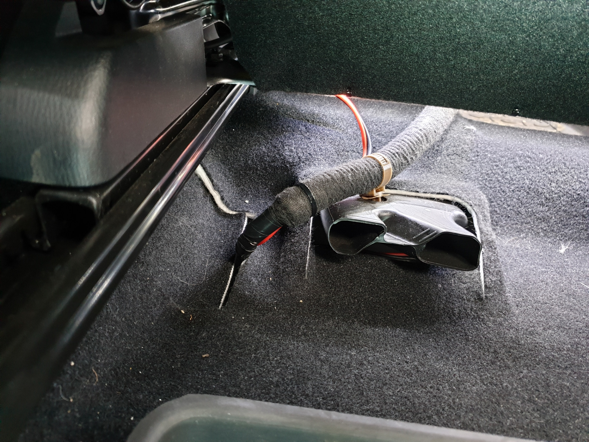

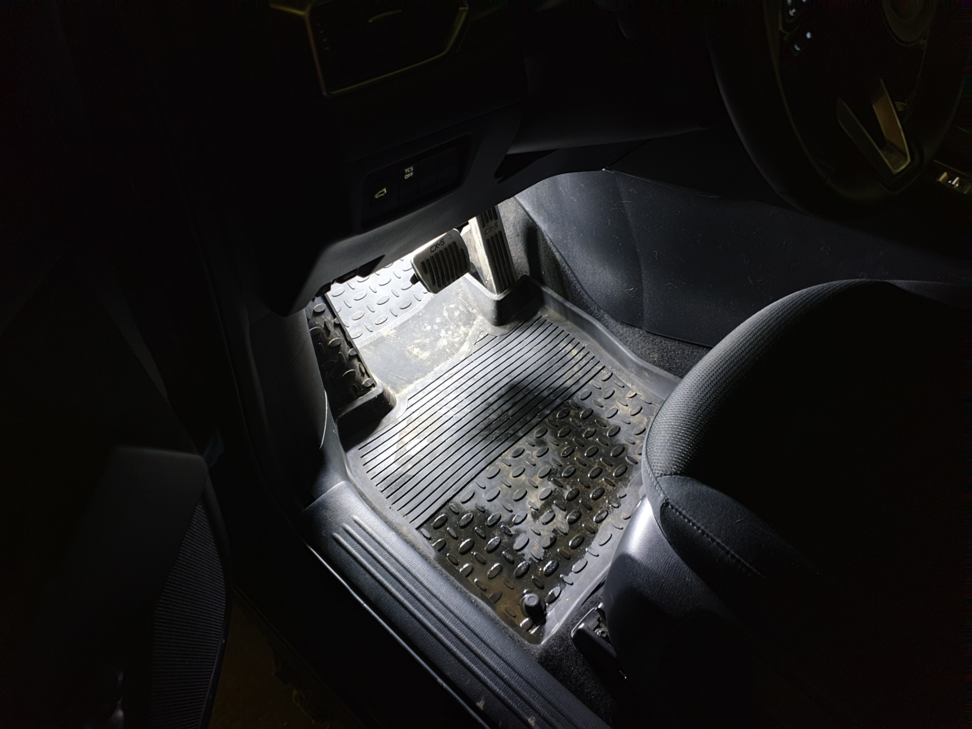

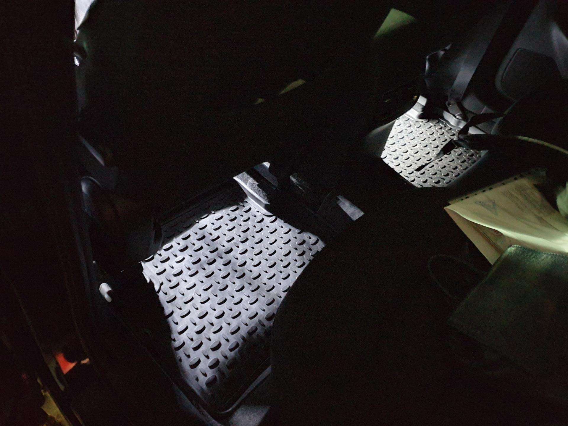

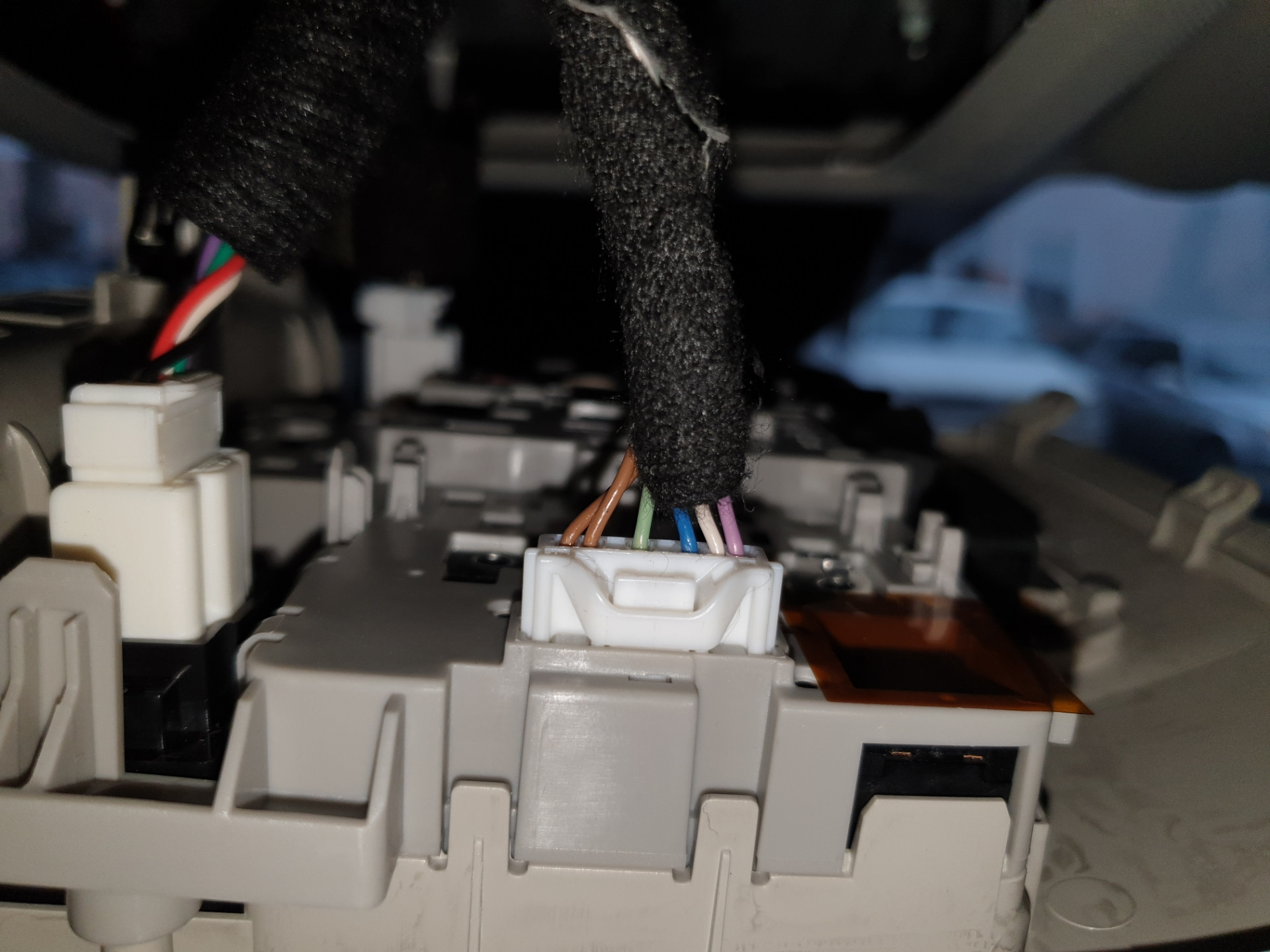

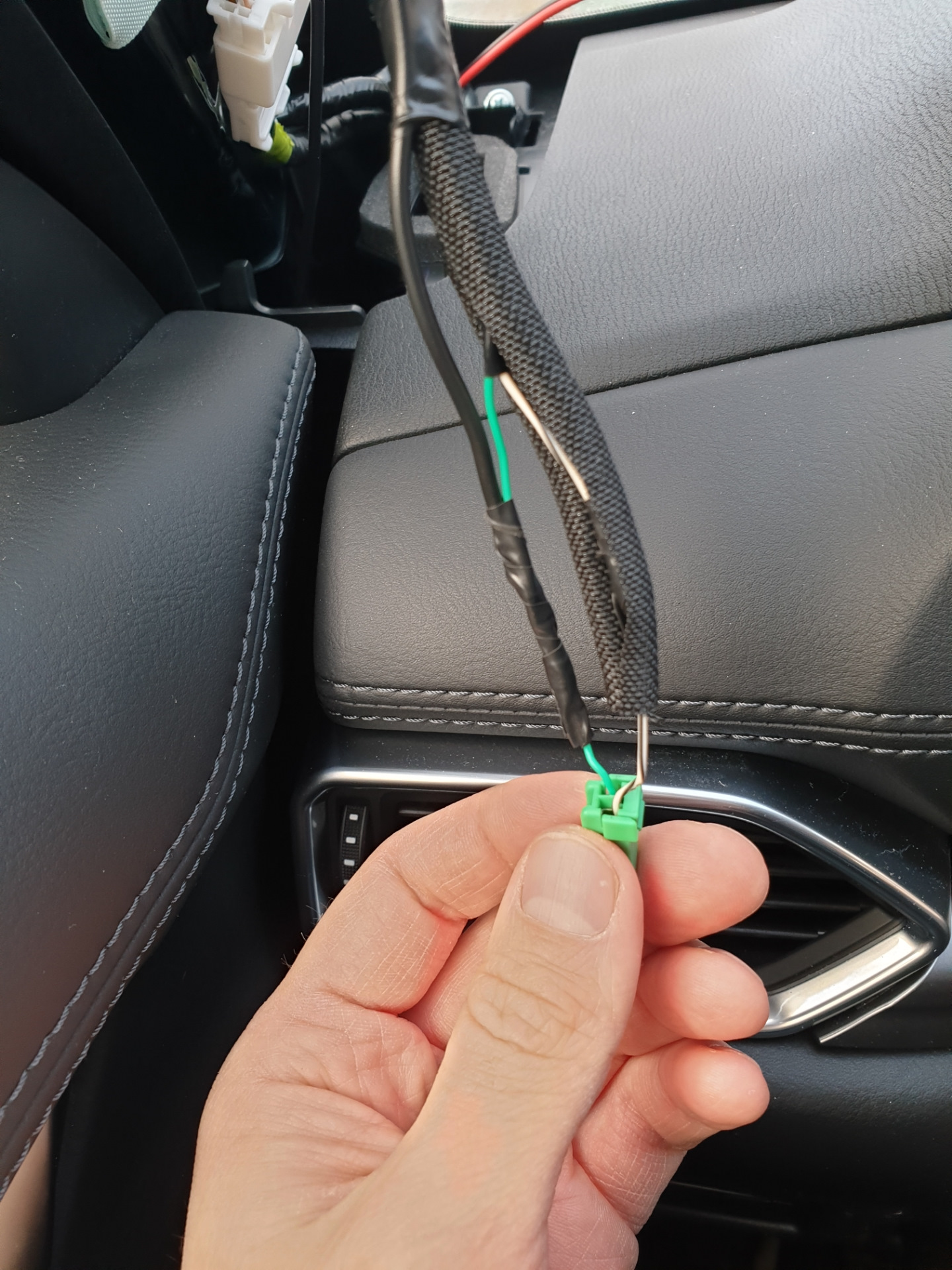

Всем доброго дня! Или вечера… Зима — не время для переделок. Но я немного сделал, т.к. это было необходимо. Сделал подсветку в ногах спереди и сзади. А то не видно было ничерта, особенно если что то под сиденье упадёт. Заморачиваться, чтоб было меню в магнитоле не стал. Сделал как умею, из светодиодной ленты. Подключил к плафону в потолке. Включается при открытии двери и можно включить основной кнопкой, когда двери закрыты. + синий, — белый. Можно подключить только на открытие дверей, кнопкой включить нельзя будет. Это + синий, — розовый. Провод провёл по стойке, дальше под порогом под водительское сиденье под паласом. На правую сторону под торпедой и далее. Ленту закрепил на каркас сиденья — стяжками. Спереди на пластик. Ленту не видно, только если залезть под сиденье. Так же ранее устанавливал центральный динамик. Подключил его сначала к левому каналу, но через пару дней переделал. Взял — слева, зелёный провод, + справа, жёлтый. Динамик стал проигрывать и левый и правый канал. Еще, когда перебувался на зиму, hakkapelita 9, навешали грузов тонну, писал ранее об этом. Обкатал шины и поехал опять на шиномонтаж. Покрутили резину с все стало норм. Первый шиномонтажник просто походу криворукий был. Честно, резина не очень понравилась. По ездовым качествам все идеально, только скользкая она на асфальте и очень шумная, гул стоит в салоне. Была 7 хакка на прошлой машине, та тише лета была и вроде не такая скользкая. На фото состояние шины за 3000км. В остальном все ок. Спасибо за внимание)))

Теперь отлично видно всю грязь под ногами, а то ни черта не видно было)))

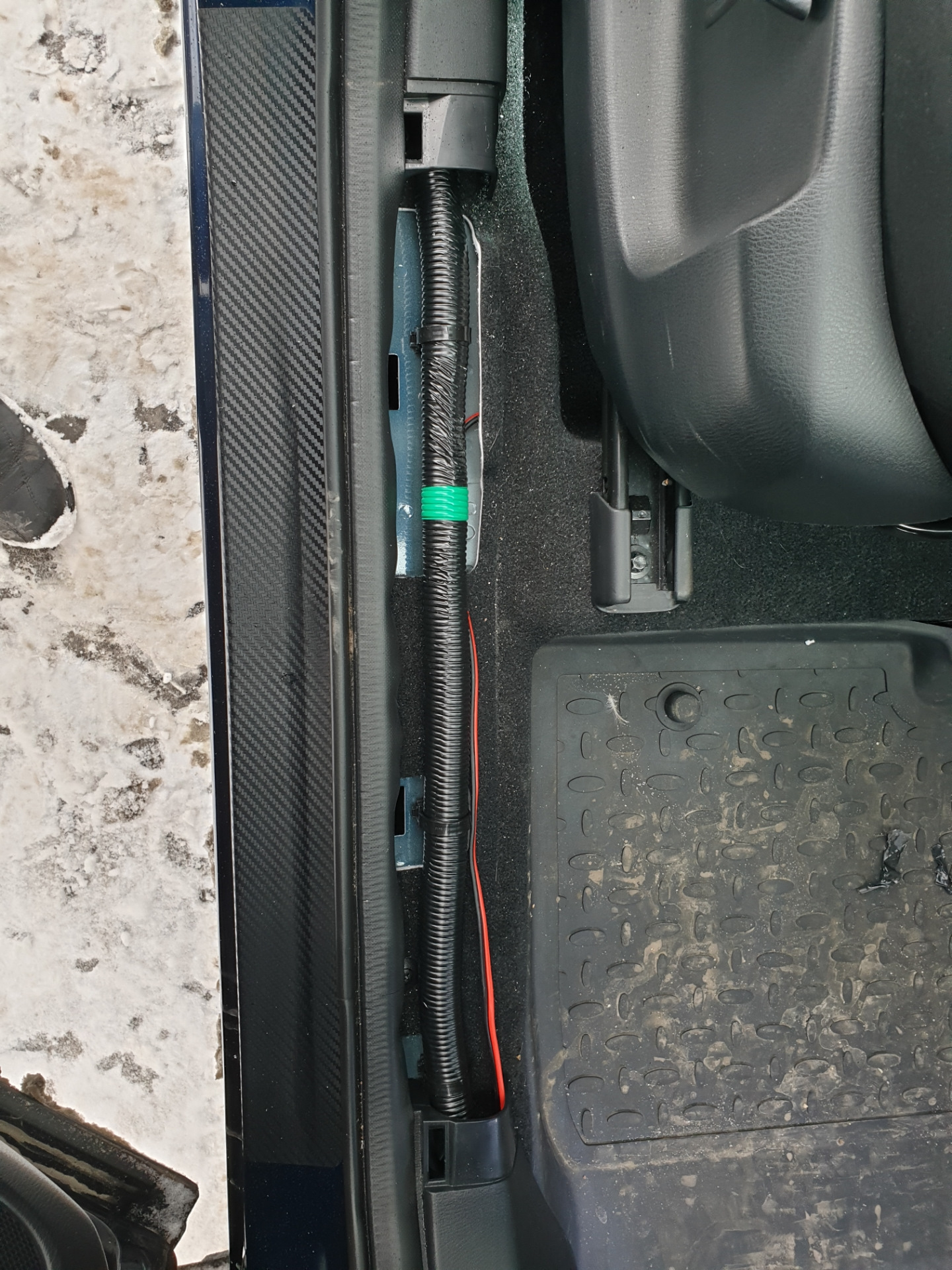

Не понял как ты прошел, с водительских ног к перед.пассажирским?
Под торпедой, по полу, где ковролин заканчивается

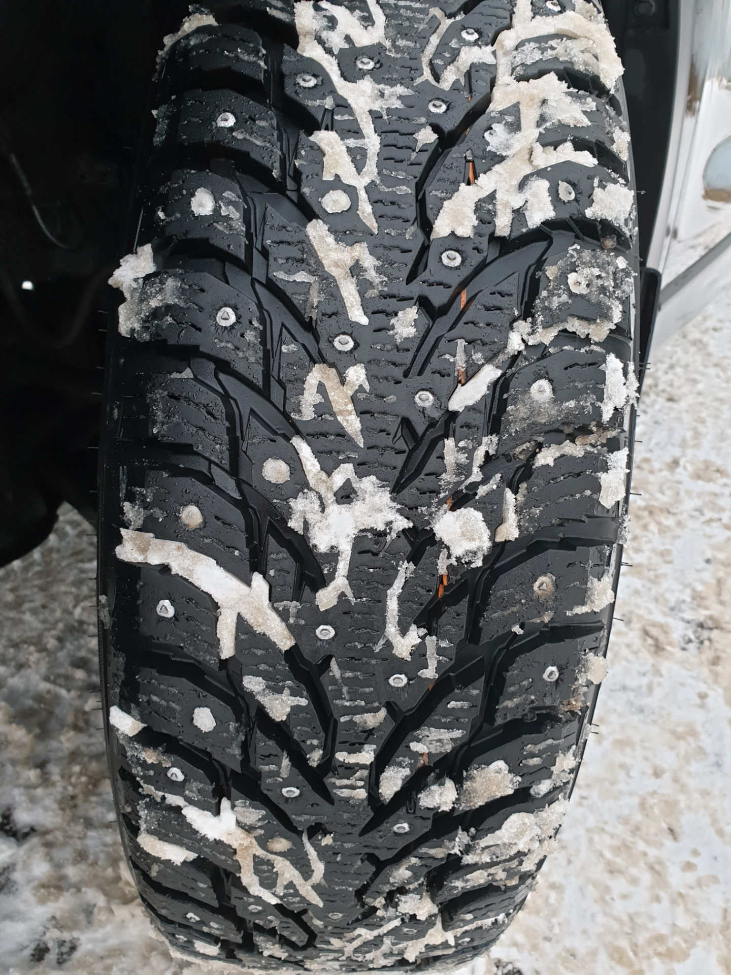

У меня гул полностью пропал, скольжения нету ( до хакки 9 была хакка 7 ), по поводу шума ' у хакки 9 широко между собой расставленный боковой протектор ( но за счет этого бокового протектора шина лучше гребет ) ( кокда еле катешся, чувствуеш как перебирает этот боковой протектор, как будто по шумке перед пешеходом проехал ), у 9ки настоящие ' острые шипы " все это дает свой шум, — но я именно за эти качества и взял хакку 9 ( я знал что она шумнее мишлен итд ) но мне была важна проходимость ( 1 короткий пример, я за мясом ездию за 50 км в деревню ) итд, на трассе на любом покрытии шик . Я шинами очень доволен . В общем я под свои задачи выбирал . А вот летнию не могу найти чтобы и самая мягкая и крепкая ( не сочитаемые качества, как оказалось ) .
А Вы случайно не знаете, где-нибудь в районе разъема ОБД2 можно подключиться к проводке плафона? Не рассматривали такой вариант?
Или это без вариантов и только непосредственно к плафону?
Возможно где то и есть, но я не в курсе))) Сделал самым простым для себя способом)))
Понял, сам поищу
И поделитесь 👍

Смысл к плафону подключать, есть же блок комфорта, в багажнике слева, не лучше к нему)?
Про него не в курсе. Подключал, куда умел)))
Darkxl
А если я хочу только спереди, зачем мне тянуться в багажник?
От плафона будет загораться при условии включения салонного света, а от блока комфорта загорается только подсветка ног, либо ног и порогов как сделал у себя

К плафону можно подключиться так, что подсветка ног будет работать в независимости от положения выключателя салонного света

При втором варианте подключения, подсветка будет загораться только при открытых дверях, не зависимо то плафона
Конечно)
Мне нужно было, чтоб подсветка горела только при посадке/высадке из авто, соответственно загорается только при открытии дверей. Так же поставил в цепь датчик света, соответственно работает только в темное время суток, плюс кнопка на всякий случай)
