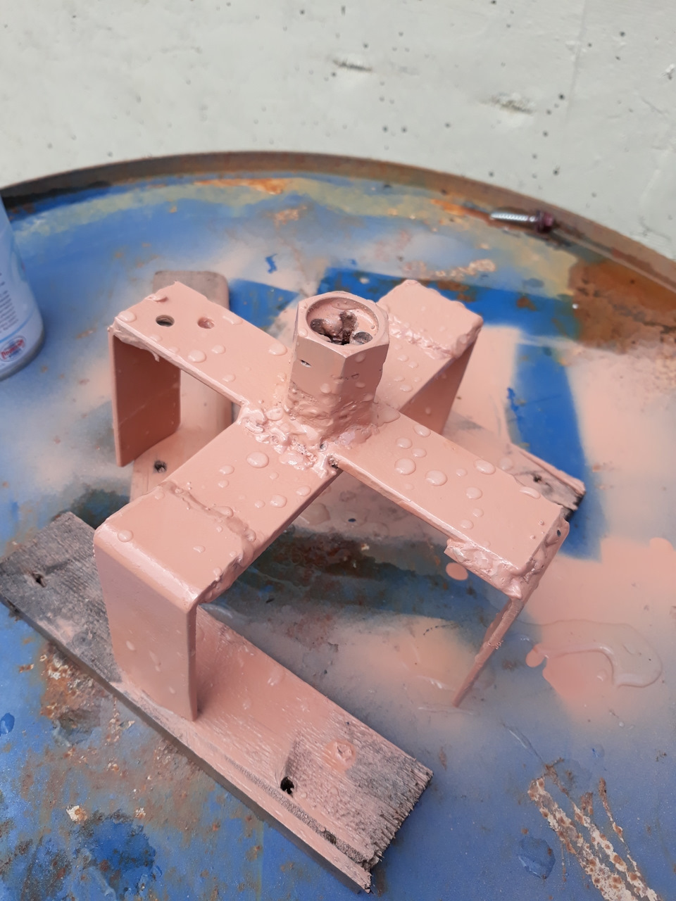

самым сложным оказалось закрутить гайку фильтра. пока не залез на канал рено, где показали, что пока гайку не намажешь любой смазкой погуще по резьбе хрен затянешь. только это и спасло. любой смазкой у меня был литол. после этого подумал, что пластиковый бак и пластиковая гайка плохо стыкуются, т.к. пластмассу потихоньку ведет.

0.90+-0.05мм зазор на логан идёт. А приспособу я делал из канализ трубы на 160 и подгонял, срезал и т.д. Делал часа 3.5, выкрутил за 2 3 сек)))
спасибо за идею
Палец в верх за "спецключ", взял на заметку.
У меня один раз получилось так сделать, на второй обломались зацепы гайки и приуэт. Сделал всё таки ключ.
сделал, умница! поделись с народом снимком ключа.
ivon27
К сожалению сварщик из меня никудышный.
Можнл из уголков с болтами сделать.
