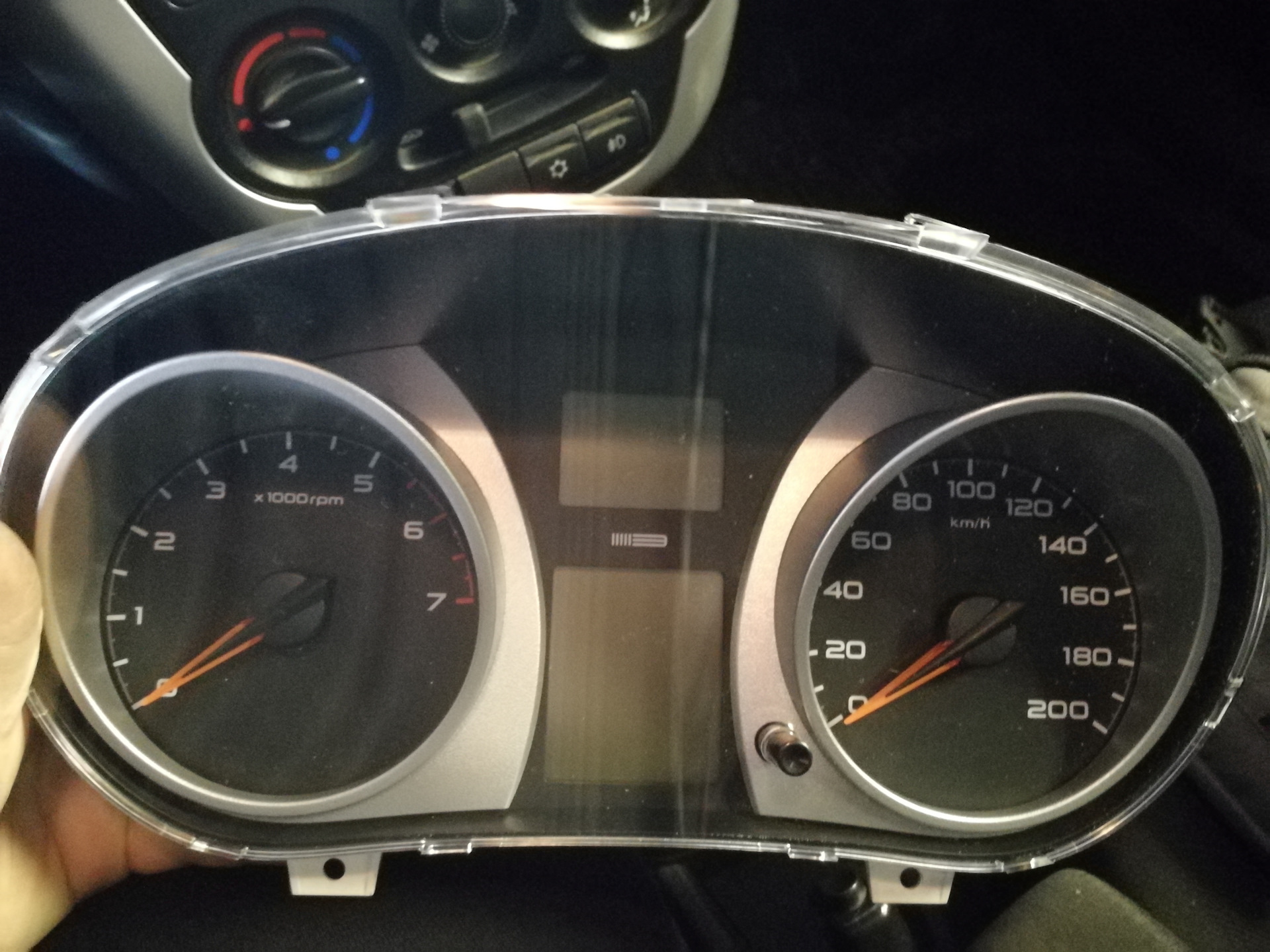

Привет бандиты. Наконец я начал покупать комплектующие для установки круиз контроля в свою Гранту 2011гв комплектация Стандарт(нищеброд).Уже давно вынашивал план как и что сделать. И так сегодня поставил приборку и переключатель всё работает только горит ручник и АБС которого у меня нету теперь по весне поеду прошиваться прошивкой с активированным круизом. К приборке подключил датчик температуры который на улице стоит температуру показывает но она не меняется то есть при запуске двигателя показывает 14градусов датчик пока стоит за приборкой машина прогрелась но температура всё равно 14 градусов я глушу двигатель выключаю зажигание и вновь завожу температура 32градуса то есть она меняется и показывает правильно но только когда включишь и выключишь зажигание я думаю это пройдет после прошивки ЭБУ. По началу поставил квадратный переключатель гадость редкостная переключения не внятные и большие ходы переключателя но хорошо что с приборкой шел переключатель круглый он лучше в разы.
На фото моя приборка которая стояла.(старая)

И кстати, у круглого переключателя нет круиз контроля
я об этом подумал так как на круглом нет рисунка круиза а на квадратном есть завтра разберу квадратный посмотрю есть ли в нем что либо если есть кнопки одни и теже переделаю но будет круглый он классно переключается а тот бррр отстой
Значит прямоугольный переключатель у тебя не оригинал. Оригинальный работает хорошо
Возможно.

Я круглые переделывал, убирал диоды, резал печать, напаивал резисторы.
То есть круглые не подходят?
Нет. Только если руки очень прямые с паяльником.

Плата из круглого переключателя.
слева — переделанная для круиз.
ЭБУ еще прошивать надо…

очень много таких приборок не подходят возникают проблемы народ покупает и ничего потом сделать не могут.
Значит покупают не новые, а чтоб заработало, раз уж так получилось нужно сделать сброс обучения проборки. Цена 500р
говорят к официалам ездили они ничем помочь не могли я не стал рисковать.
Ну дело конечно твое, если нужно, обращайся, подскажу как сделать сброс обучения. Себе сделал, чтоб круиз контроль заработал: www.drive2.ru/l/542469351404471918/ а официалы сказали что это не реально)))) а потом когда я им показал, начали распрашивать как и что)

Нужен спец со сканматиком, если не ошибаюсь насчёт програматора, что б обучение произвел. И всё.
Нужно сделать обучение приборки я правильно понял.
Обучить заново
приборку?
Да

это делается чем
Програматором, типа скан матика.

Если приборка от фл, то любым j2534 адаптером — опенпорт, диалинк, сканматик, чипсофт. Доступнее всего опенпорт, его реально купить недорого с доставкой из России.
Я что то не пойму приборку прошивать опенпорт или j2534 ?
J2534 это общее название протокола, который поддерживают названные адаптеры
Знаете хорошего прошивальщика?) У меня так же стоит от люкса, без круиза Горит тоже самое, ездил к оф, не могут сбросить, говорят лицензии нет на это А сам ещё не дошел, чтобы выписать программатор)
буду тоже программатор заказывать на старой потренируюсь а потом новую прошью
Нет смысла тренироваться на старой. Разные процессоры, разные программы придется использовать, разный алгоритм прошивки панелей однодисплейной и двухдисплейной. Так что шей лучше сразу эту.
