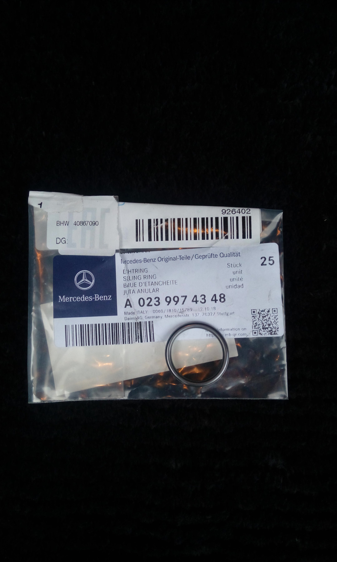

Датчик.Был найден по адекватной цене. Последний номер замены.
Кольцо убрал в запас.

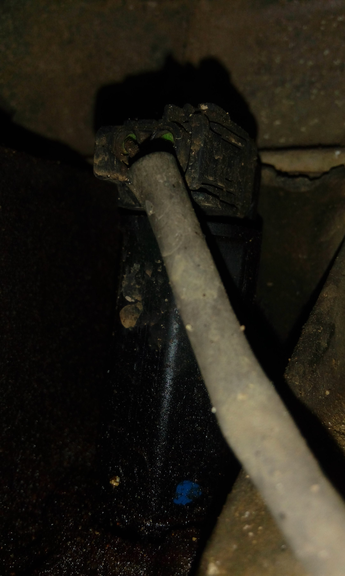

Сам датчик в очень неудобном, труднодоступном месте. Извиняйте, сфоткал как смог.
Тут в принципе все понятно.

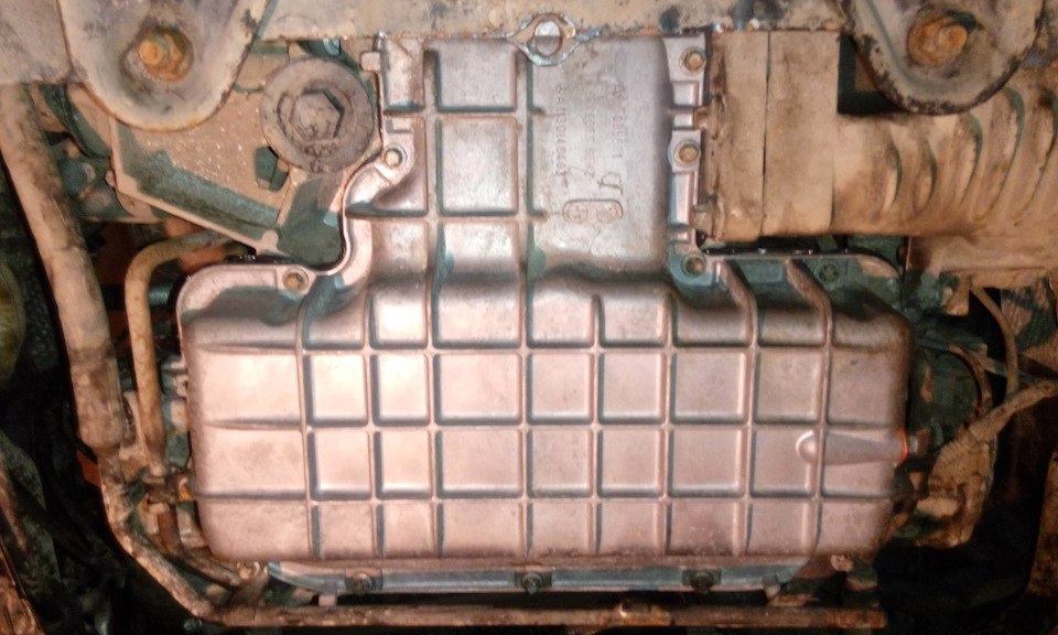

Открутив болты крепления отделяем поддон.
Вот и виновник.
