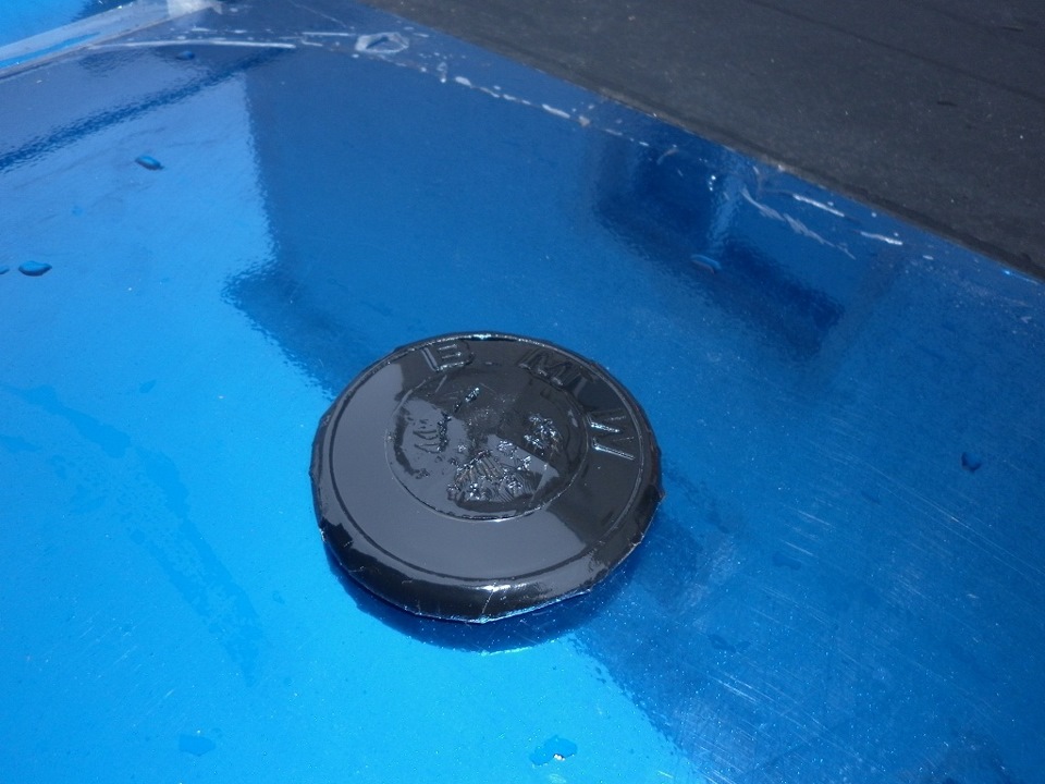

Вот так выглядел шильдик. Краски почти не осталось и весь в царапинах.

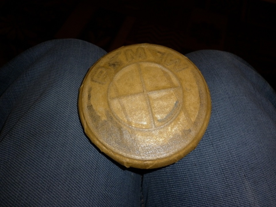

Первым делом 2000-ой шкурком замыл на сколько это было возможно.
После чего просушил и прошелся обезжиривателем.
Теперь настало время малярного скотча, к сожалению широкого у меня не было — пришлось тремя полосками укрывать.
Берем канцелярский нож и аккуратненько вырезаем площадь которую будем красить первой.
Я решил начать с черного круга.
Далее взял черную глянцевую краску в баллончике и в три захода с перерывами в 10-15 минут залил шильдик.
Краска попалась хреноватенькая и сохла порядка трёх дней.
Снимаем скотч и радуемся от полученного результата.
Дальше интереснее, так как последний раз аэрографом я пользовался в 2012-ом году, краски естественно я не нашел))) Погнал в художественную лавку, изначально искал краску Decola — но её не было. И вдруг случайно на глаза попался набор краски Сонет, решил взять его (результатом и укрывистостью краски очень доволен).
Теперь снова заклеиваем скотчем и вырезаем места синего цвета.
Теперь подходим к капоту и смотрим на оттенок синего цвета.
Идем обратно и смешиваем краску. Соотношение синей с белой получилось где-то 3 к 1.
На удивление в требуемый цвет попал с первого раза :-)
Заливаем в аэрограф :-)
И начинаем очень тонкими слоями наносить первые слои.
Нанес слой и просто продуваем воздухом, тем самым ускоряем сушку краски, прям на глазах сохнет.
Выдув весь бочоночек краски, даем просохнуть и снимаем скотч))) Вроде бы не плохо)))
Подносим к капоту с новым шильдиком и сравниваем цвет.
Повторяем процедуру для белого цвета :-)
Вроде получилось достойно. Есть мелкие косячки, но они уйдут после того как покрою лаком.

После покрытия лаком вздулась краска.
На удивление не Сонет а алкидная — та что черная.
Сонет всё выдержала.
Пришлось снимать черную и передувать сонетом.

Всё это конечно здорово, но краски Сонет они для интерьера, тебе надо было в модельную лавку идти и покупать тамия или ревелл эмали на бутилацетатной или уайт-спиритной основе. А эта недолго продержится. Кроме того на оригинальном значке то не лак а ламинат. Думаю разницу понимаешь, да и заламинировать уж тебе то будет запросто с твоим опытом)
И главная непонятка- как ты мог в продаже эту бляху не найти? В экзисте том же- запросто пожалуйста…Оригинал причём, всё по религии)
Зря ты так про краску))) Обычный акрил, такой же как и декола, деколой моим рисункам уже года по три-четыре, и ни чего с ними не случилось))) Да и лак в три-четыре слоя точно не даст слезть краски. Про ламинат если честно не слышал. А есть артикул этого шильдика?
Ну моё дело посоветовать…опыта достаточно работы с аэром и материалами под него. Не один десяток лет…
