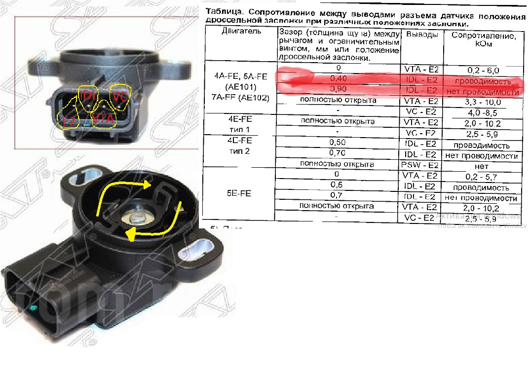

Всем привет! Речь пойдет о китайском датчике положения дроссельной заслонки, купленном в "Автотрейд". Номер детали — ST-89452-22090. При установке этого датчика у меня возникли значимые проблемы с его настройкой. Регулировка датчика производится по контакту IDL, щупом. По книге, при повороте датчика, установленного на заслонку, при достижении значения 0.9мм между регулировочным винтом и рычагом дроссельной заслонки, сопротивление между контактами IDL и E2 должно уходить в бесконечность. IDL — ключ холостого хода, как я понимаю, изначально, не трогая педали газа, IDL и E2 замкнуты. Сигнал с IDL поступает на компьютер, компьютер, в свою очередь понимает, что машина должна находиться в режиме холостого хода и отправляет импульсы, определенной длительности, на регулятор холостого хода. Регулятор холостого хода, принимая сигнал от ЭБУ контролирует количество поступающего воздуха, при этом изменяются обороты.
В этом датчике контакт IDL изначально находится в обрыве и при любом вращении изменений по отношению к E2 не происходит. Следовательно настроить его по книге уже не получится. А при установке его визуально "как старый" на прогретой машине обороты хх у меня были 1200.

По тест-плану на основном пине VTA должно намериваться сопротивление 1400-9500 Ом (относительно E2).
У меня копия оригинального датчика от AISAN, он выдаёт 4300 Ом в полностью открытом положении.

А проводов в фишке на датчик 4? Просто у меня на карине е с 4а мотором датчик был четырехконтактный, но на фишке было 3 провода, и как раз пин idl и не использовался, причем так было с завода. Информацию по этому поводу можно вот тут почитать www.carina-e.ru/faq/index…1%82%D0%B0%D0%B5%D1%82%3F
На датчик при этом в оригинале идёт в отличии от китайского полностью функциональным, то есть контакт idl в датчике подключен и его можно использовать и в трехпроводной и четырехпроводной фишке.
Китайцы видимо решили сэкономить и не подключать idl, только не подумали о том что не везде оно будет работать. Если фишка на 4 провода в машине то полагаю что с этим датчиком не сделать ничего, так как эбу определяет закрытый дроссель именно по контакту idl. Расковырять и доработать датчик думаю врчд ли получится
