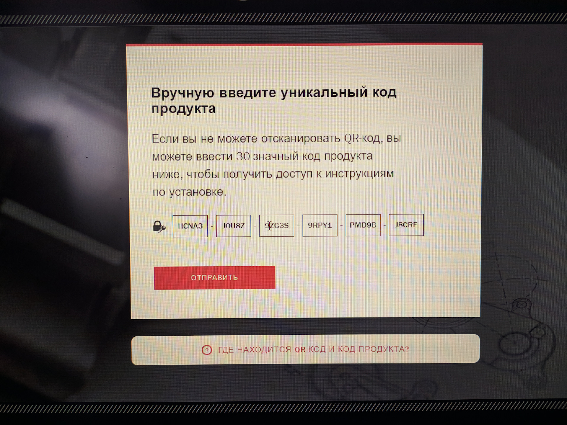

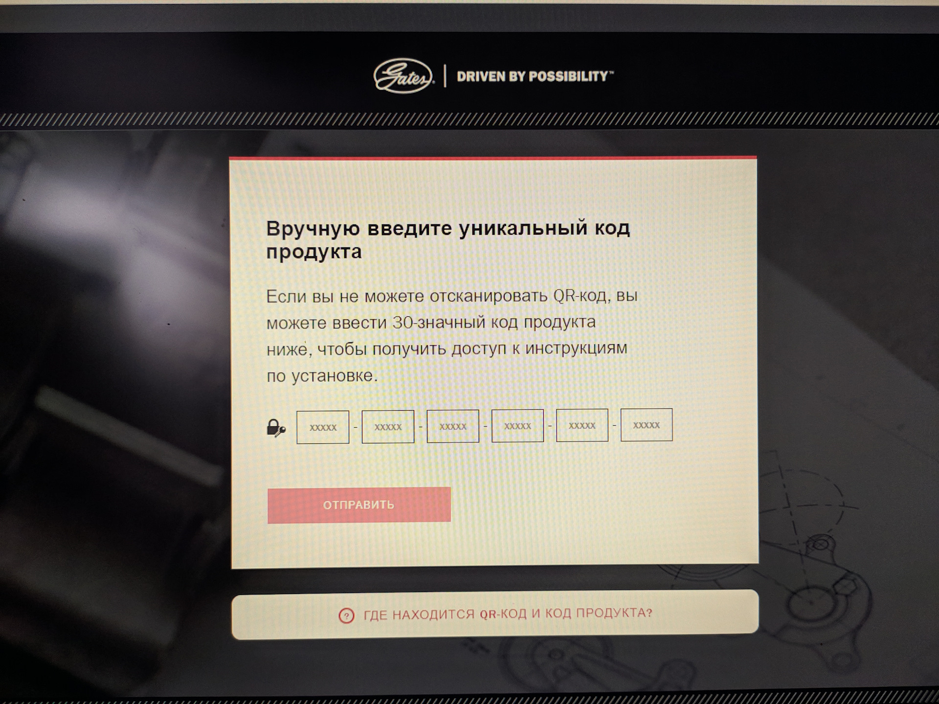

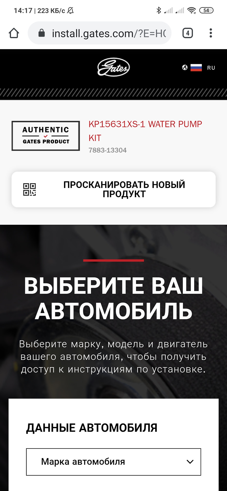

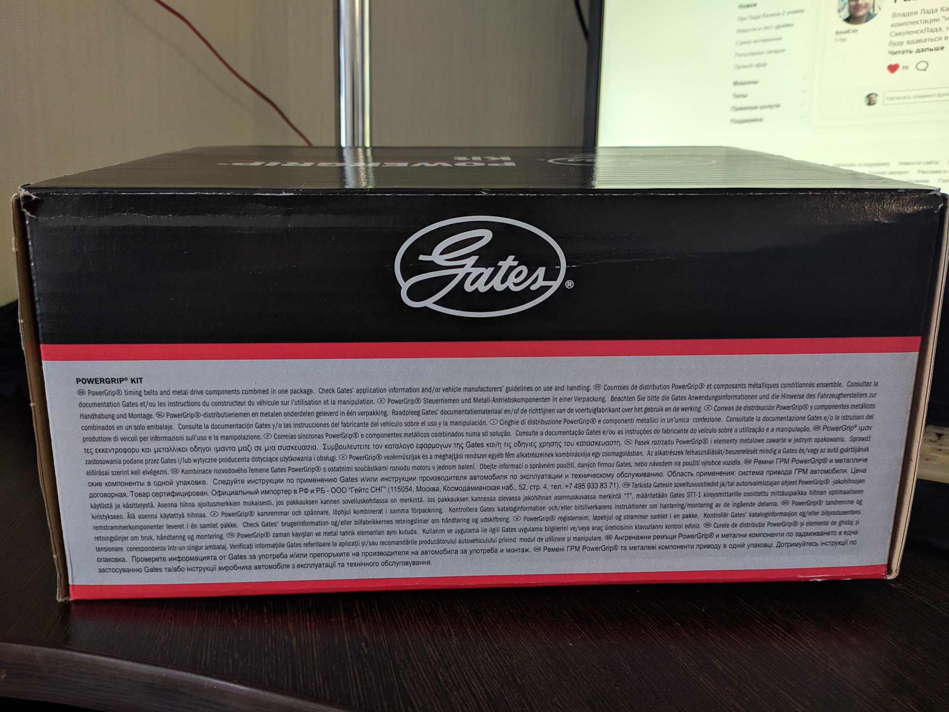

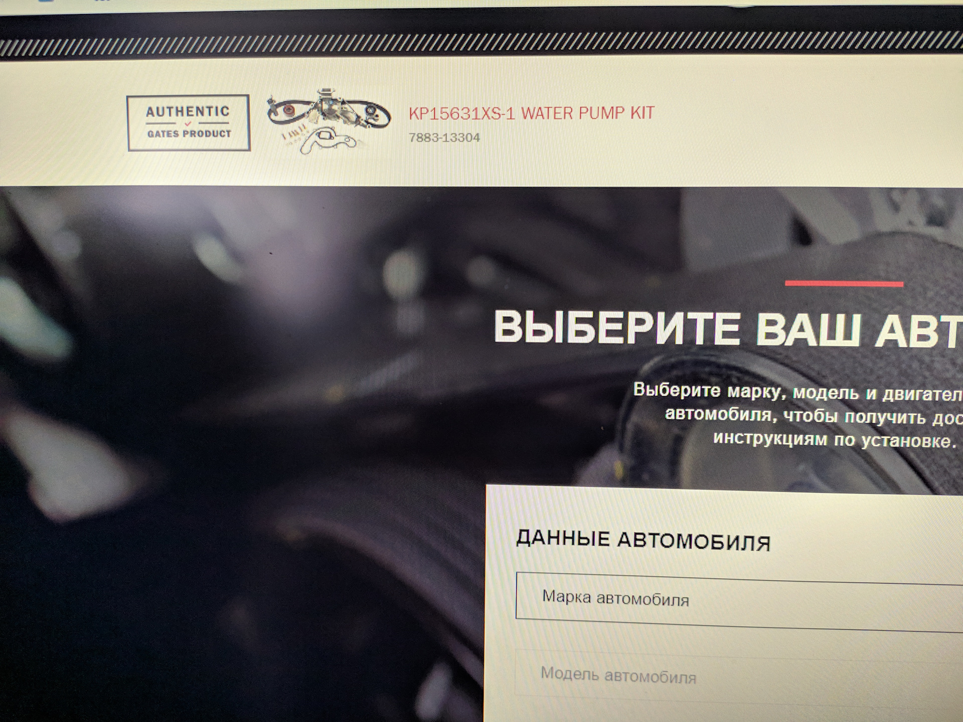

Присутствует система проверки подлинности QRкод и 30-значный код продута, все это находится на наклейке на правом боку коробки. (никаких наклеек с голограммой не обнаружил) Перейдем к ней:
После сканирования QR вас перенаправляет на сайт:
Если продолжить, и нажать "получить инструкцию по установке" то получается вот что:
Но инструкция почему то отсутствует =)

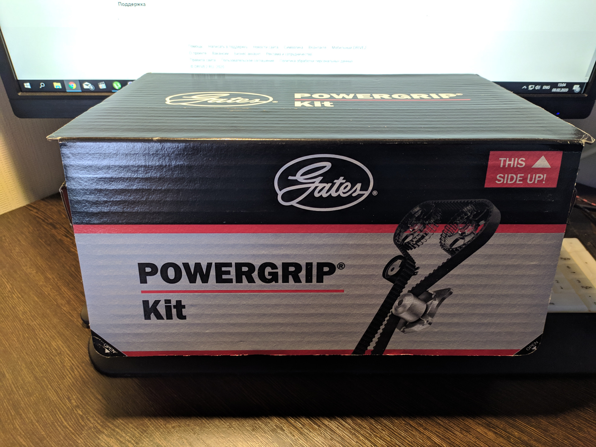

Теперь переходим к внешнему виду упаковки и содержимому!

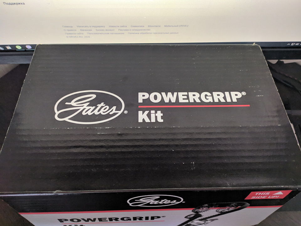

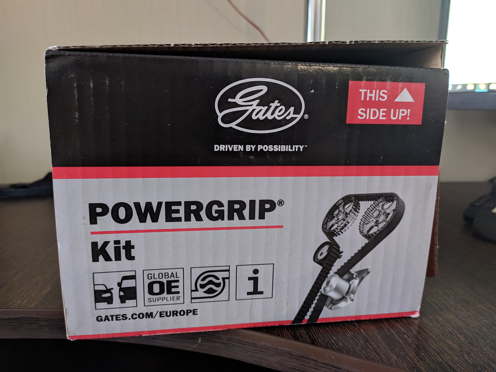

Начнем с общего вида упаковочной коробки. Она, как я понял исполняется в двух цыетах. Одна, условно говоря Красная, второй вариант (мой) Черная.
В ширину коробка имеет размер 292мм, высота 137мм, глубина 187мм

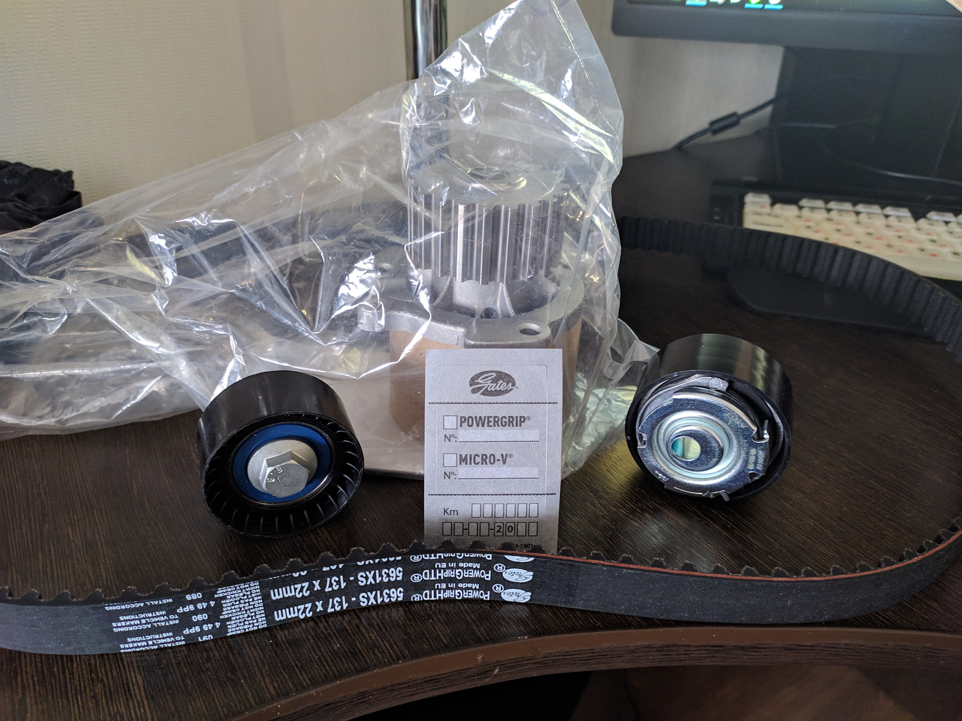

Далее рассмотрим содержимое комплекта:

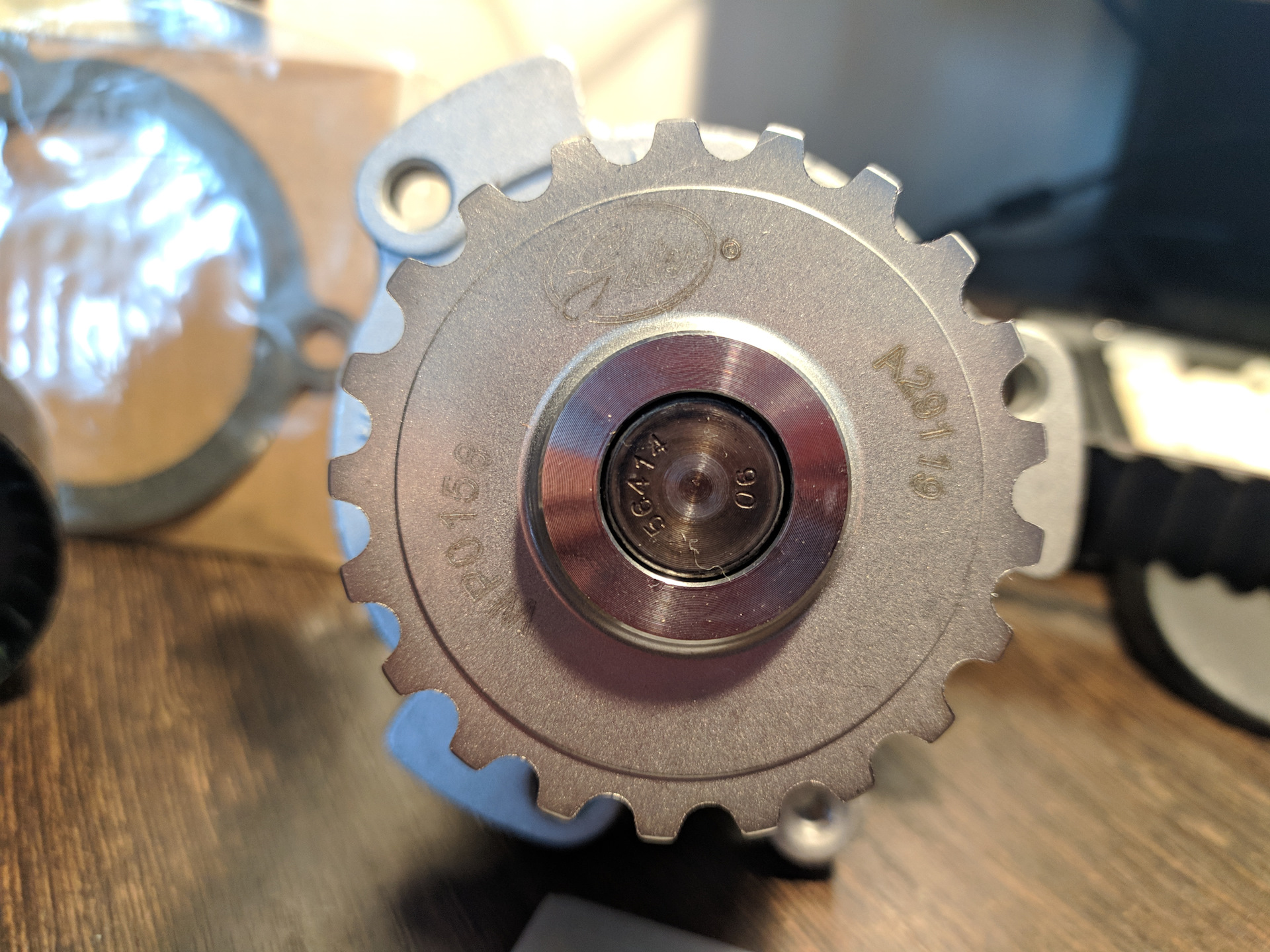

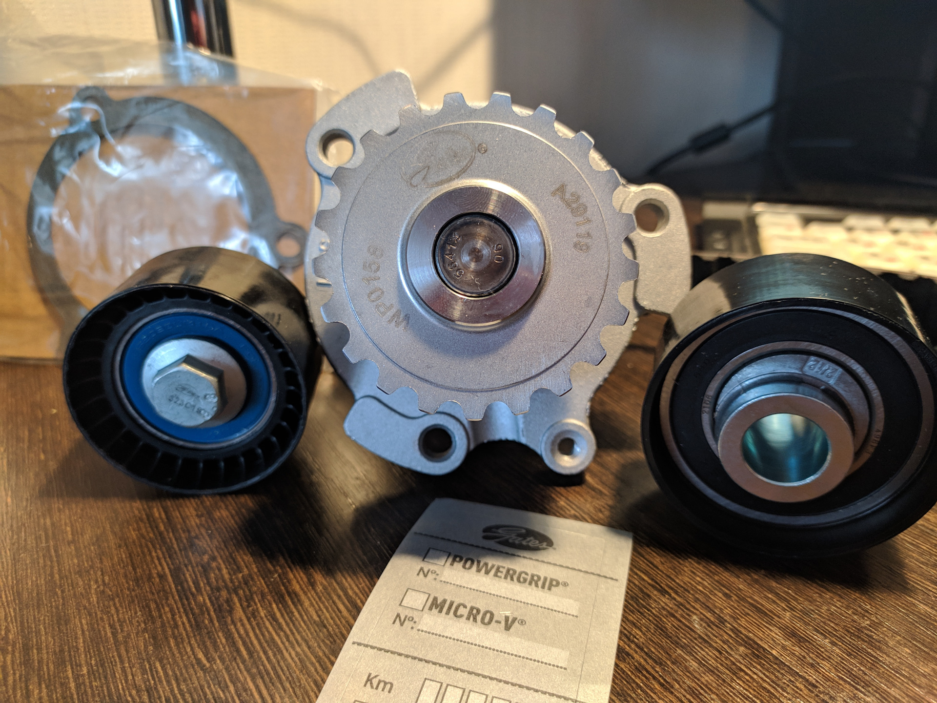

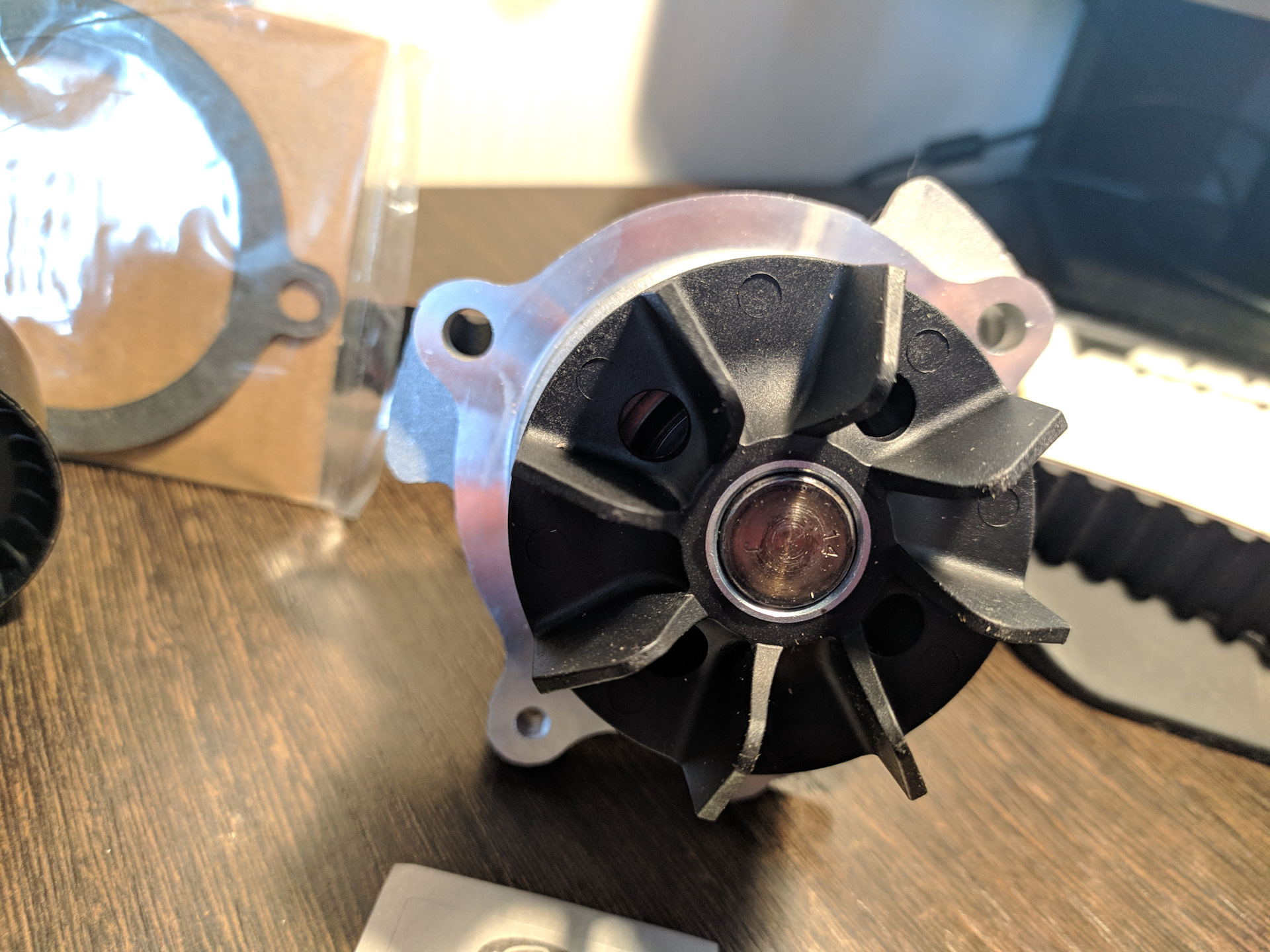

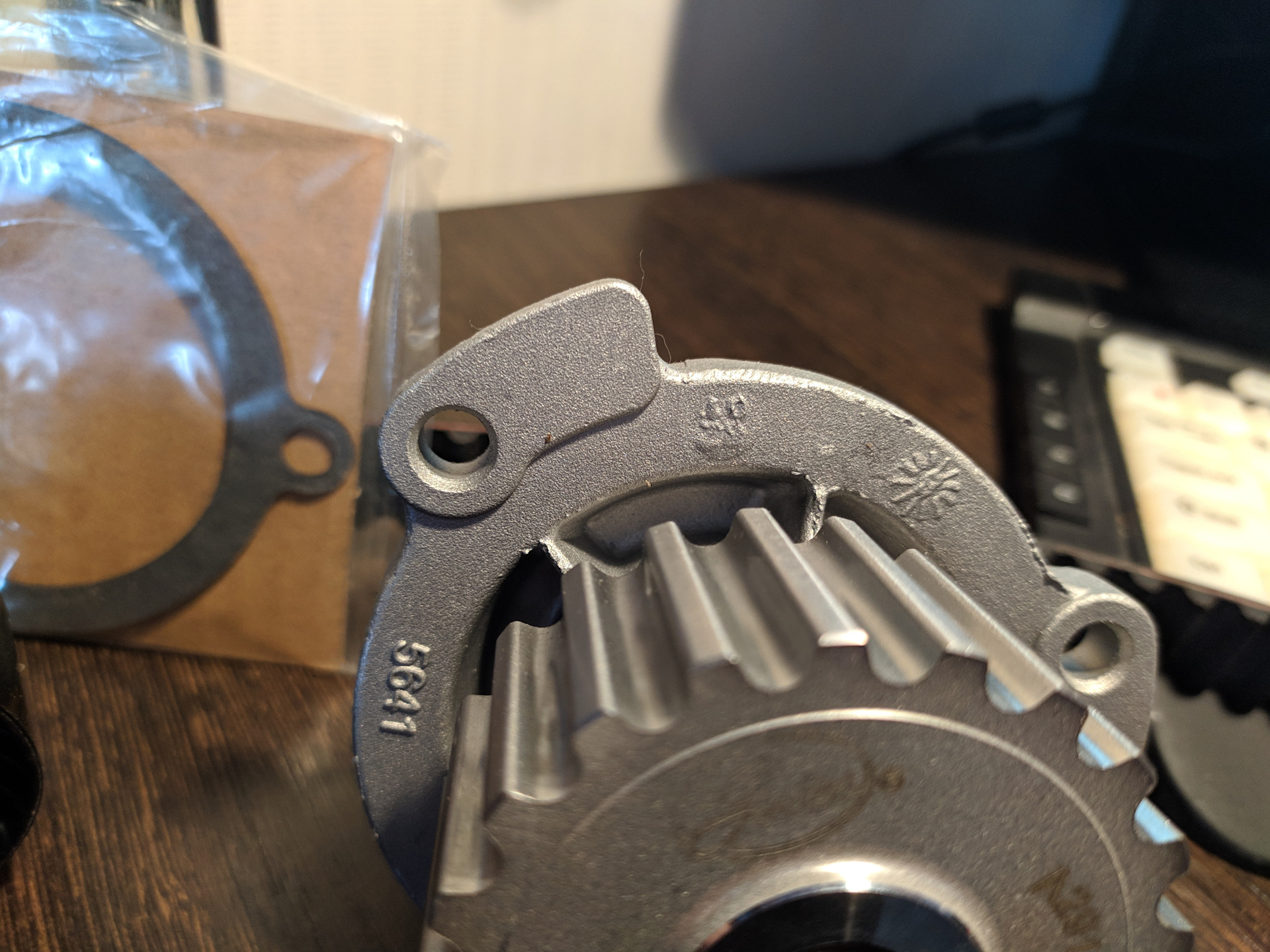

Рассмотрим поближе Помпу GATES

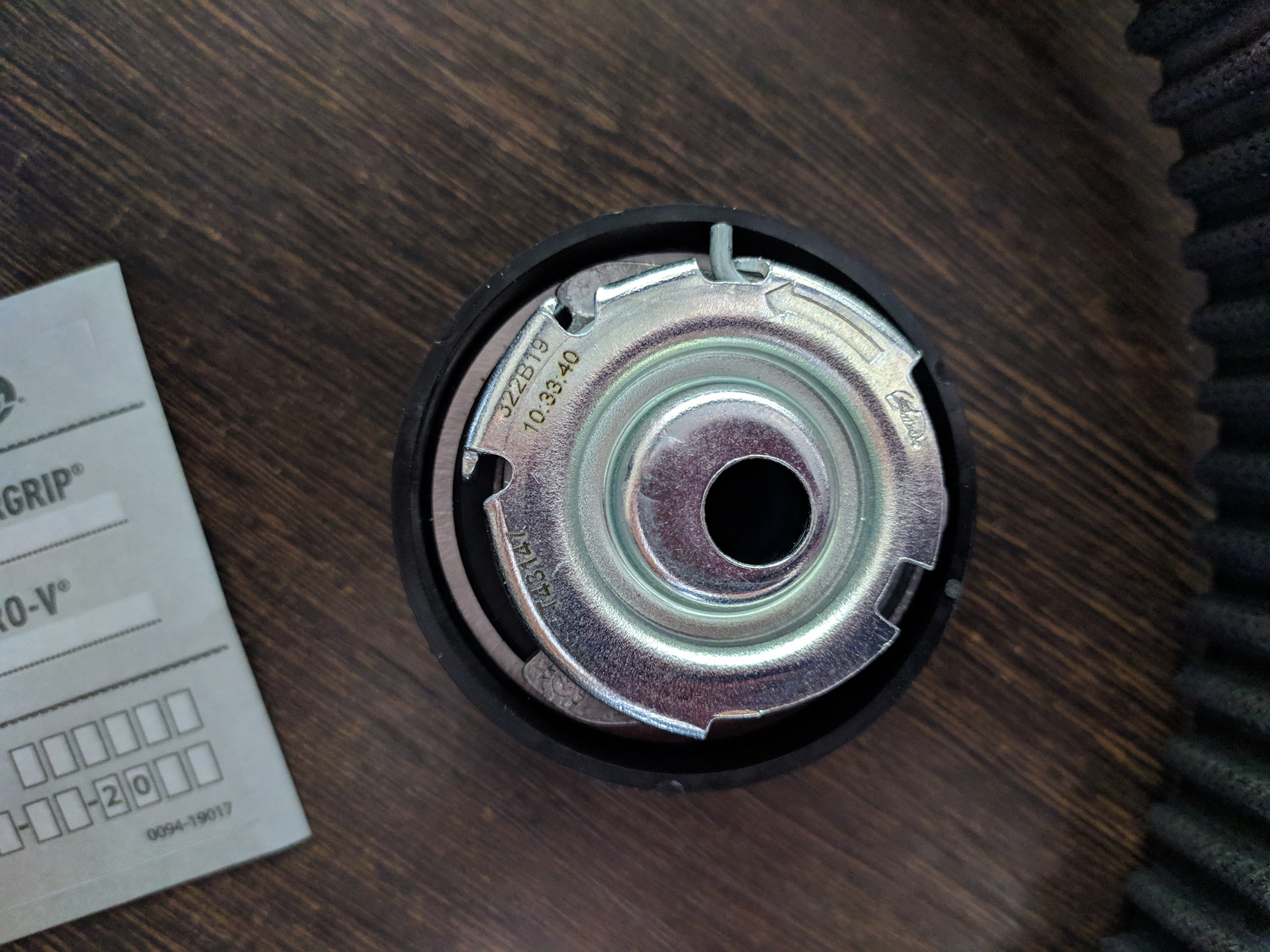

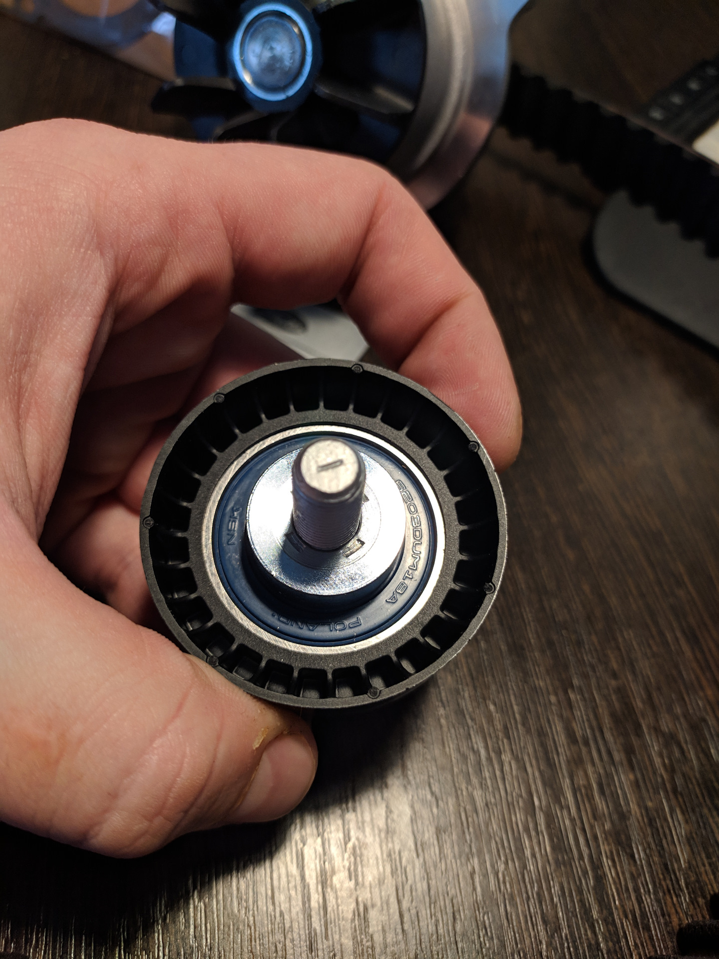

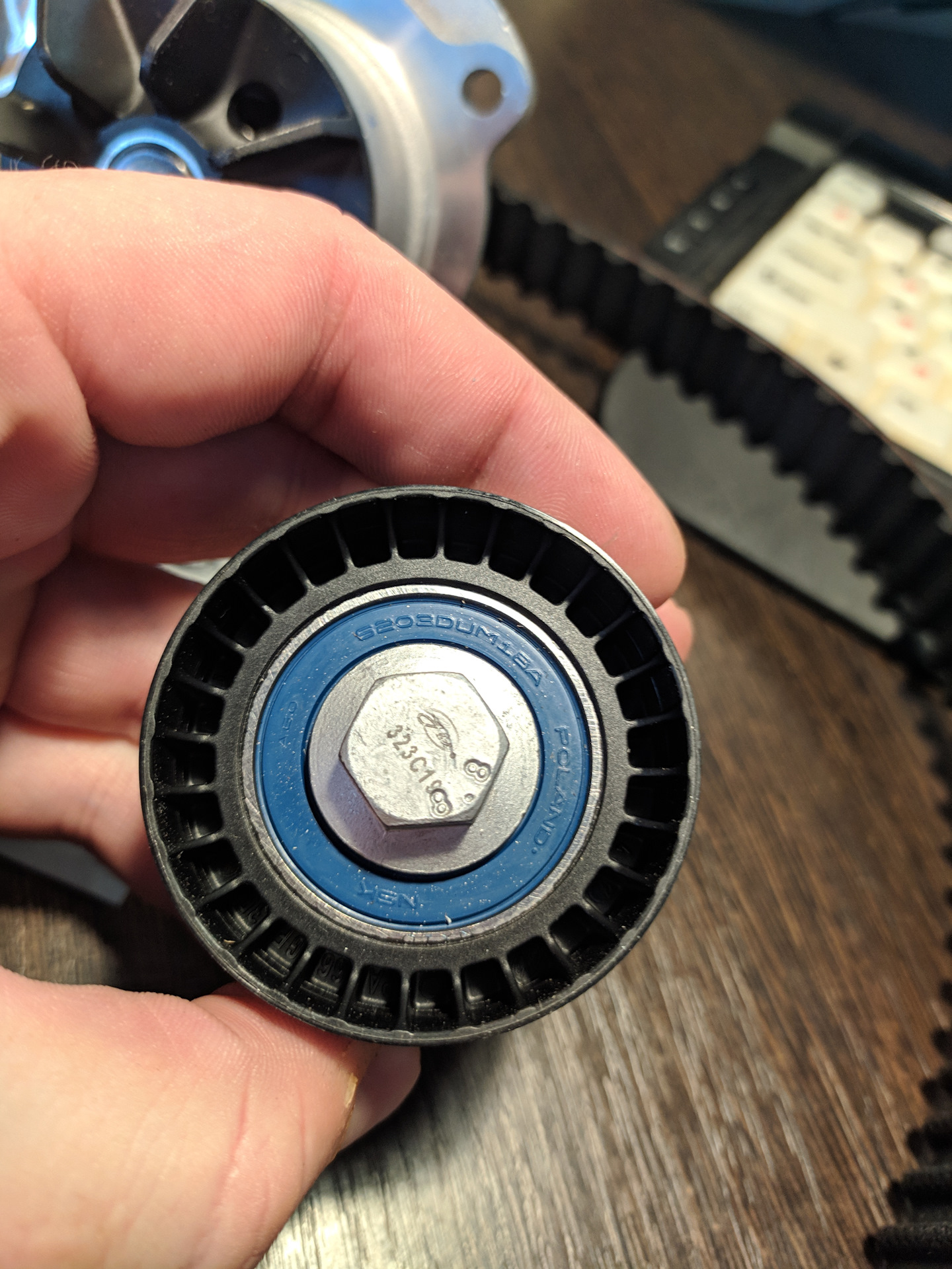

Теперь по роликам:

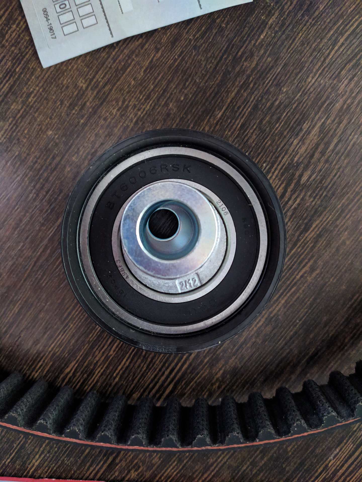

Точно не могу сказать, но теперь в комплекте идет другой натяжной ролик на подшипнике bt6006rsk, раньше был то ли NSK… кто больше в теме поясните.
Опорный/обводной ролик на подшипнике NSK 6203DUM18A

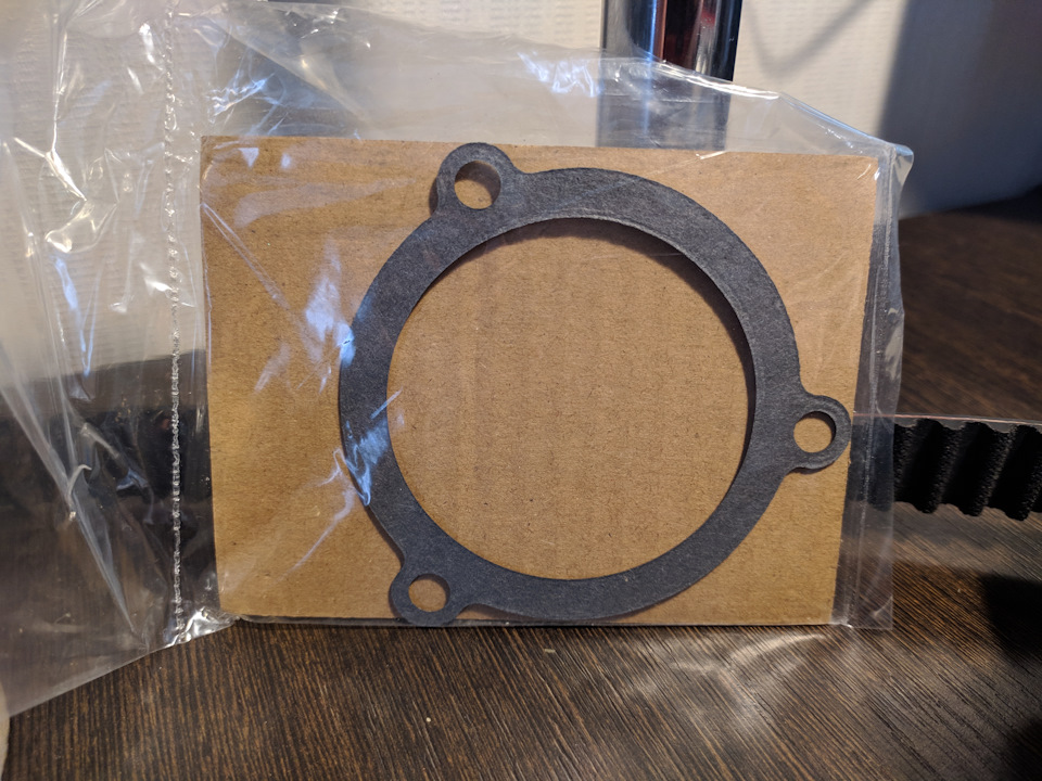

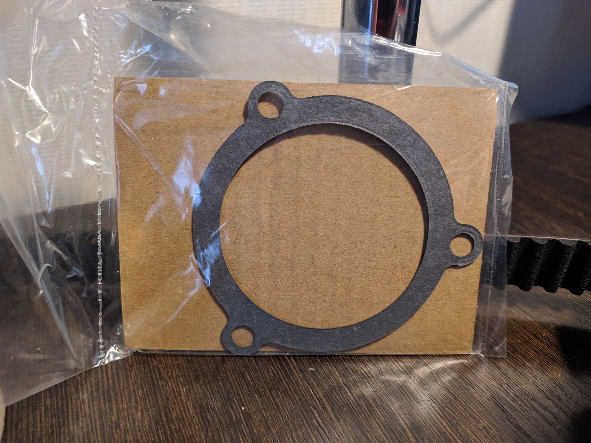

Прокладка под водяной насос

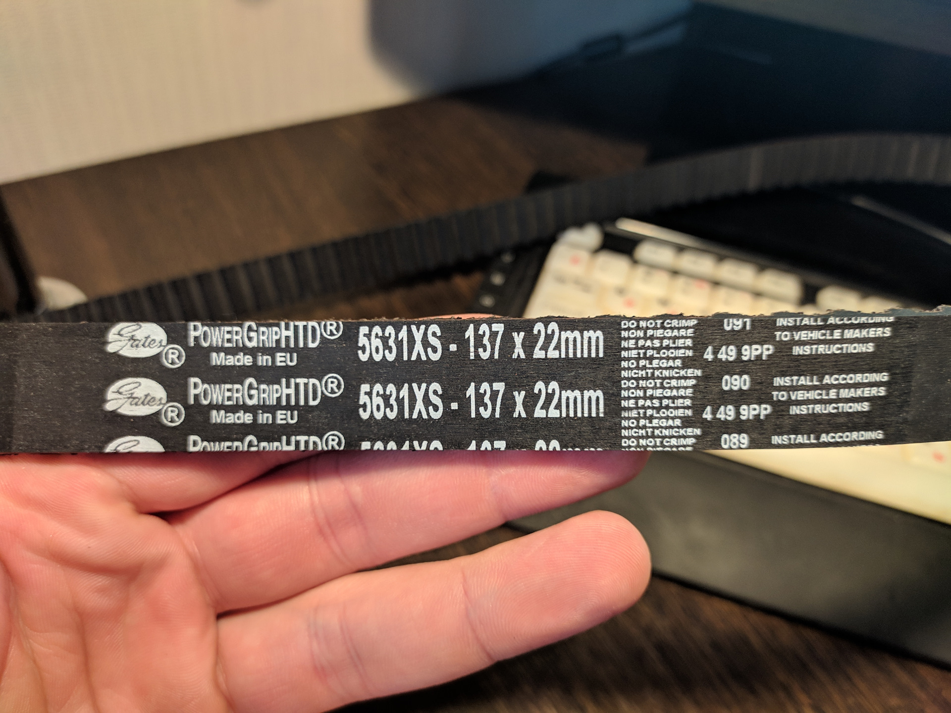

Сам зубчатый ремень ГРМ GATES 5631XS
Цена ремня отдельно составляет примерно 1500р

Привет!🤝 Скажи хоть, что ща насос в комплекте хоть? ТЗА, HEPU, DOLZ, HOLA или что там ещё есть🤷
Привет. Вот этим вопросом вообще не задавался. Так что, без понятия.

Заказал в магазине который указан на оф.сайте как дилер. Сегодня забрал. Манагер предупредил что помпа может быть без маркировки и это норм.
Скинь фотки коробки, галаграммы должны быть или все как на фото в посте?
Вроде все как на фото, галограм нет. Помпа только не gates по виду dolz. Горячая линия предупредила что такое может быть и это норма. Коробка в гараже сфоткал бы

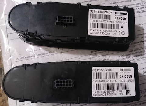

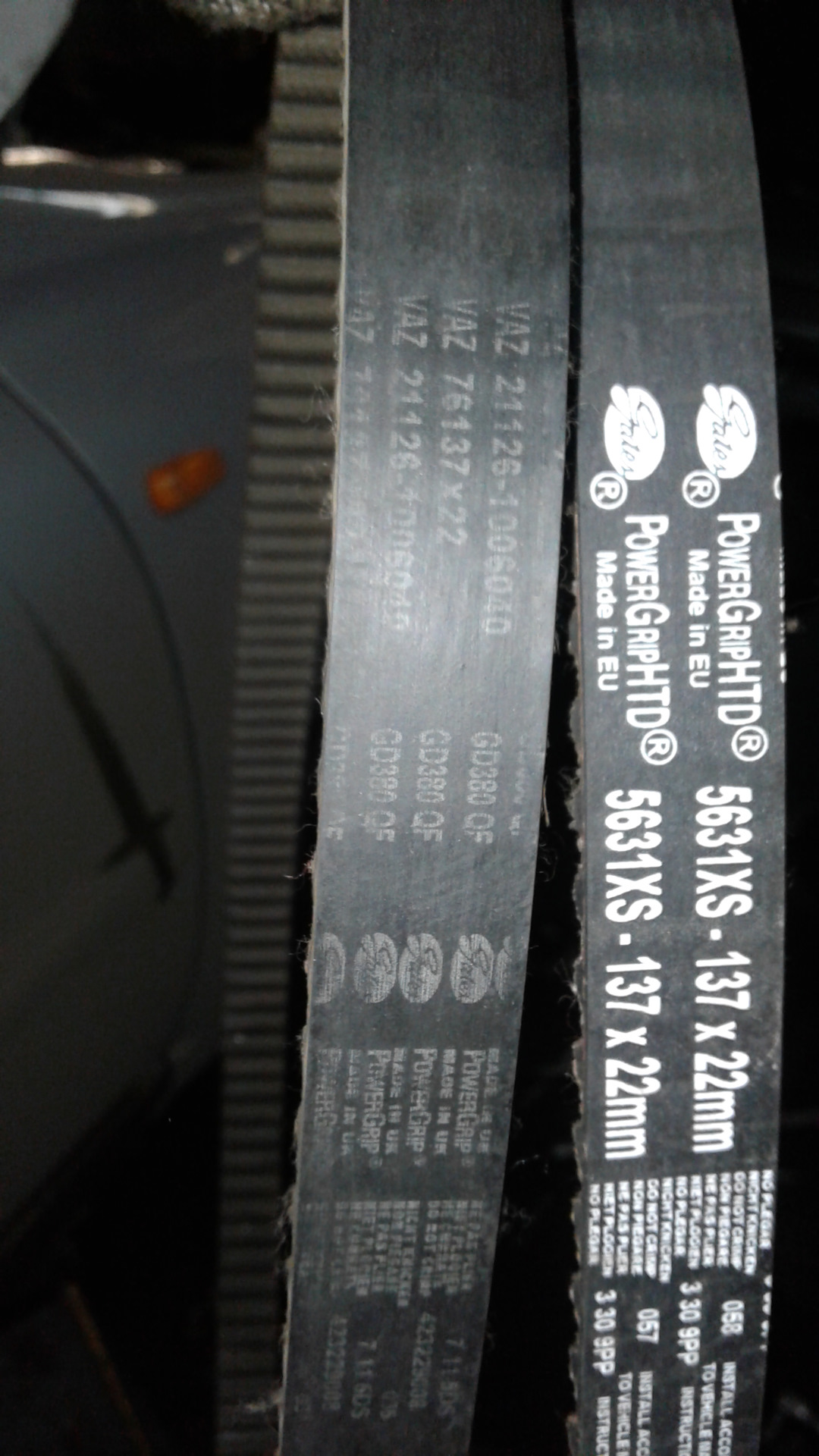

Затертый ремень конвеер ваз, свежий типо орига, мож кому будет интересно !кто подскажет почему разниица есть в надписях ?
то же интересно. Предположу, что это старого образца маркировка. И заметь, на нем да же 21126 маркировка присутствует, на новом же просто указаны размеры ремня. Интересно, что сейчас внутри упаковки LADA
Возможно, я не уточнил затертый 15 года новый 19 года и вот что нашел в упаковке лада имидж точно такойже ремень с маркировкой как заводской вот у этого человека все с фото www.drive2.ru/l/10042076/?m=542781337828852652 и как раз он про это написал!
слева ремень — Китай…
Обьясни почему?ремень слева стоял на новом авто кожух был опечатан вазовской пломбой до вскрытия!
На драйве фотки нашел, пишут левак. Теперь на 100% не уверен… нужно покопать поискать…
Если что наковыряещ скинь пожалуста инфа лишней не бывает!

Проверил через сайт, все в порядке. Оказался подлинный :) отлегло. Подш опорный nsk польский, если кому интересно

Оригинал, с завода, и в Кит Гейтс был подшипник в натяжном ролике : NSK 6006DWA18.Но видать братушки польские голодают нынче, да и делать, если честно свои подшипники стали через ту самую толерантность уевропейкую .Поэтому, Гейтс нашел себе новых поставщиков из поднебесной, ввиде подшипников от промышленного китая от фирмы С&U. Данные подшипники сейчас во всех наборах от Гейтс и не только для ВАЗовских двс !
Думаю, что это будет хороший подшипник, ведь потерять репутацию Гейтс не хочет)
