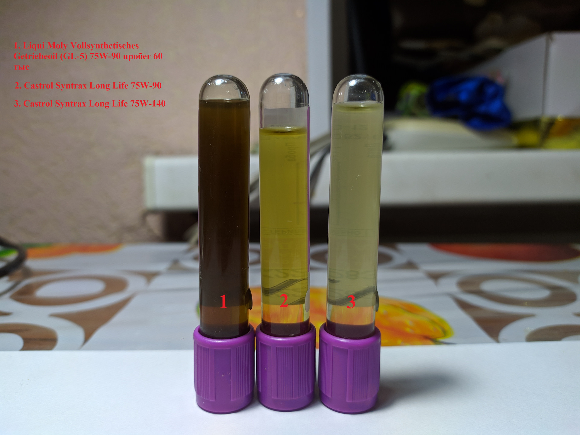

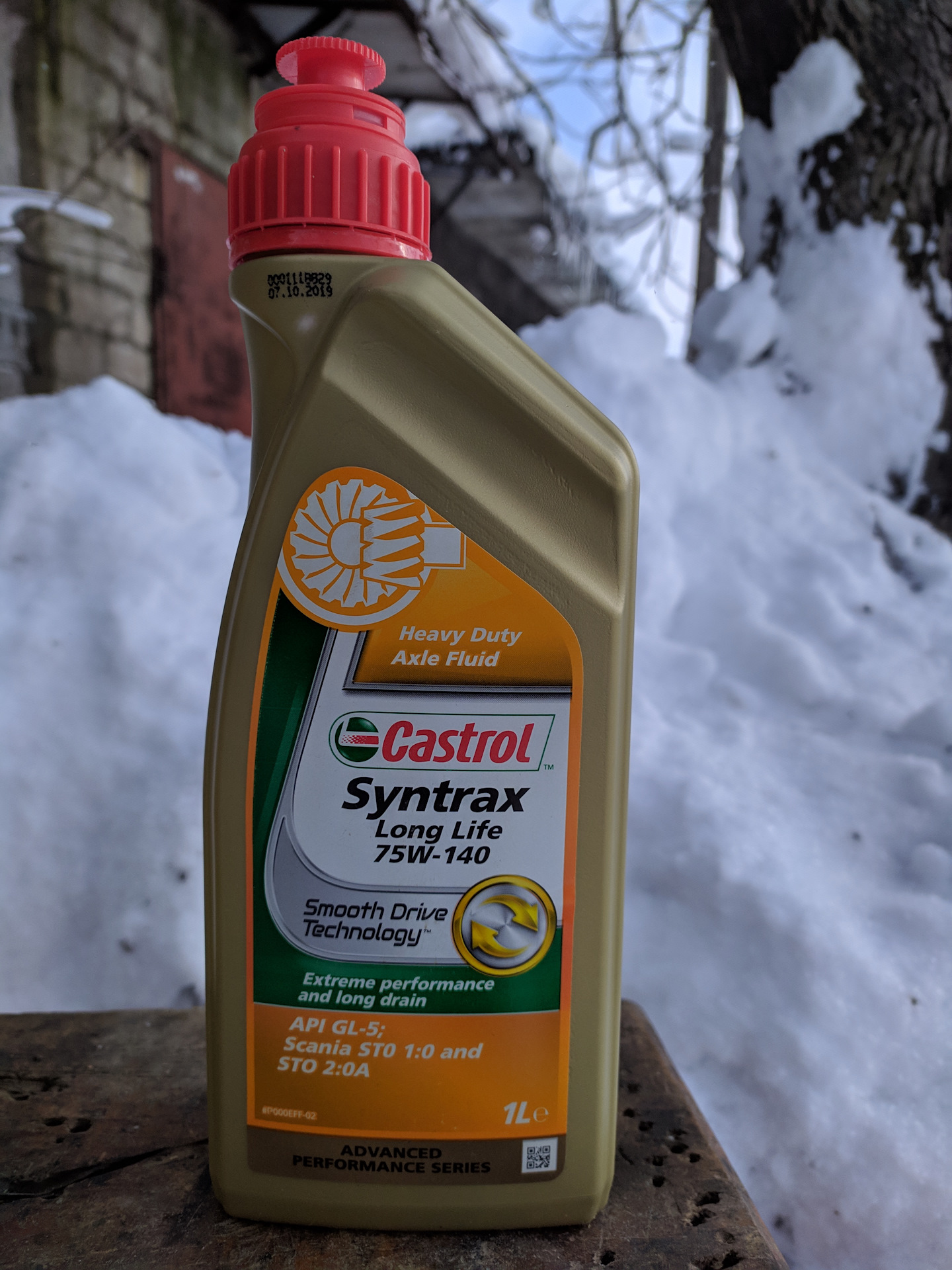

Пришло время менять масло в КПП по истечению пробега в 60 тыс км . До этого было залито Liqui Moly Vollsynthetisches Getriebeoil (GL-5) 75W-90 . Заливать опять Liqui Moly Vollsynthetisches Getriebeoil (GL-5) жаба задушила бюджет выливается в 6300 руб .

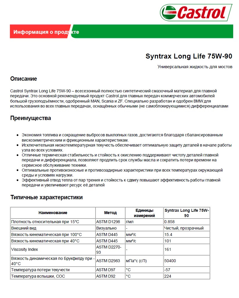

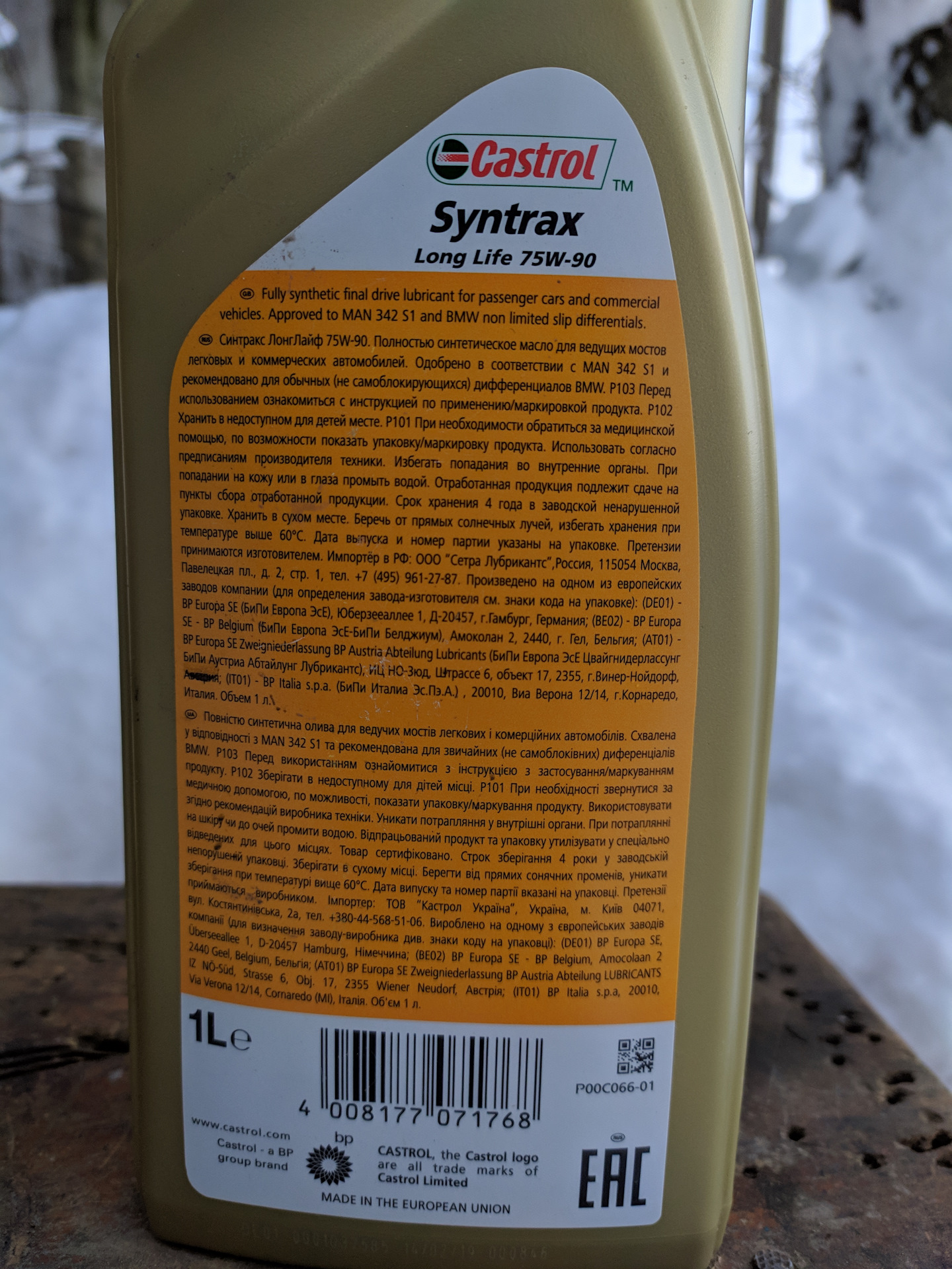

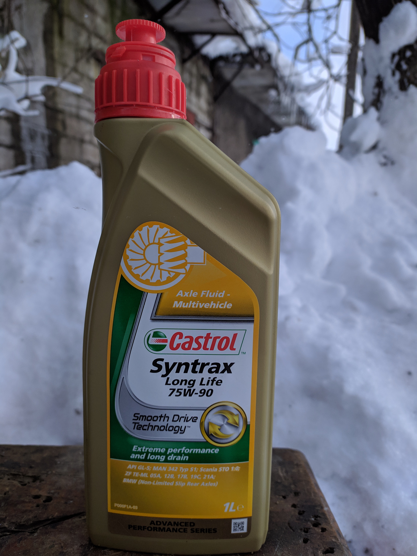

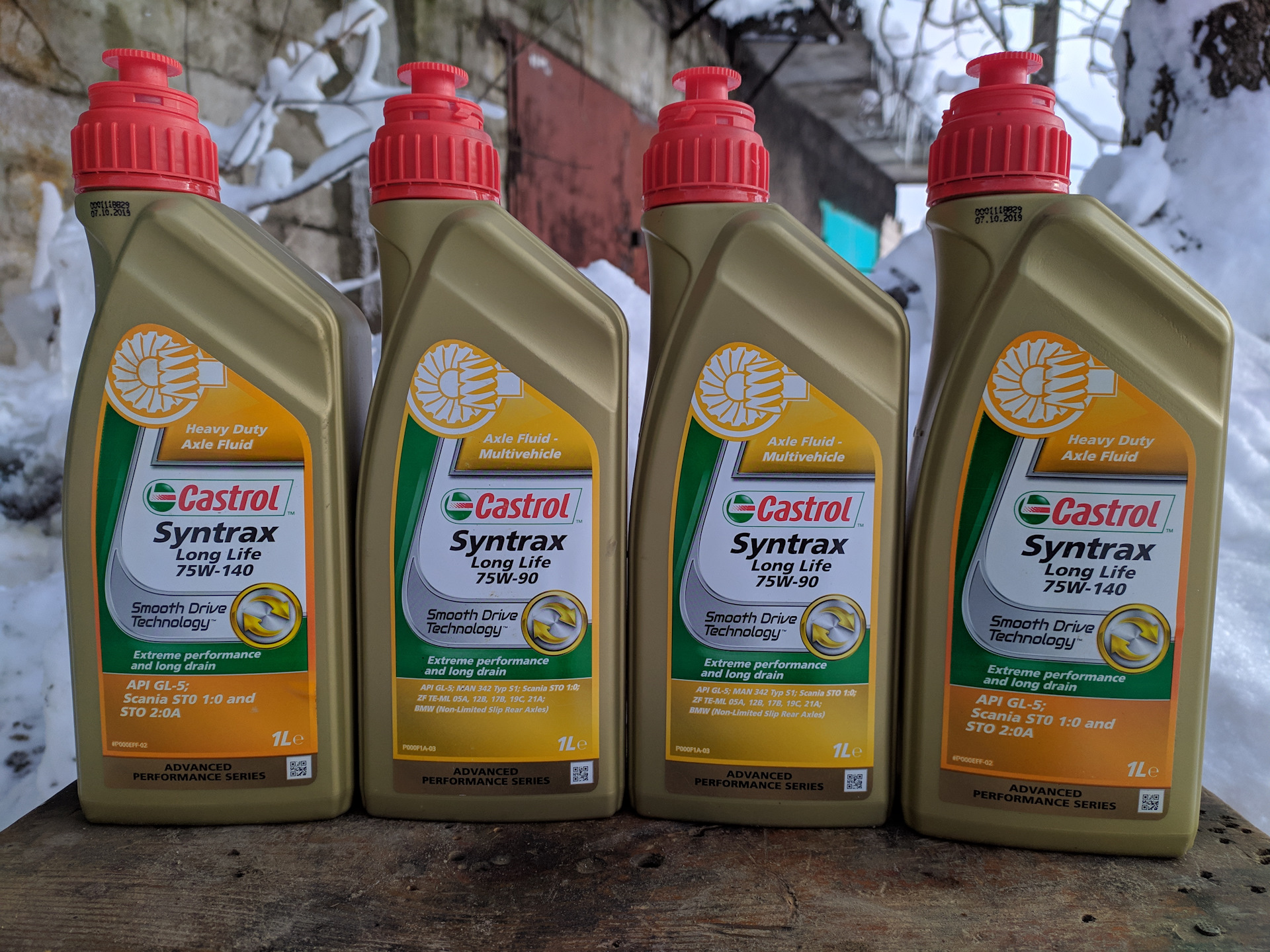

Погуглив Oil Club и ценовую политику трансмиссионных масел было принято решение заливать Castrol Syntrax Long Life 75W-90 + Castrol Syntrax Long Life 75W-140 .

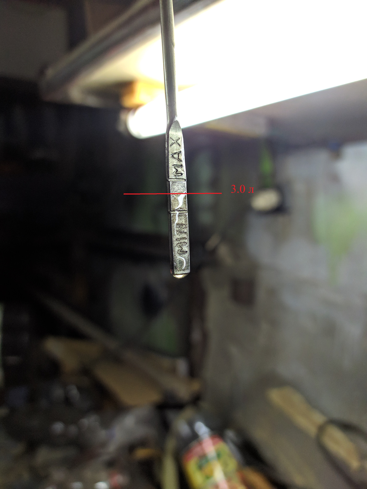

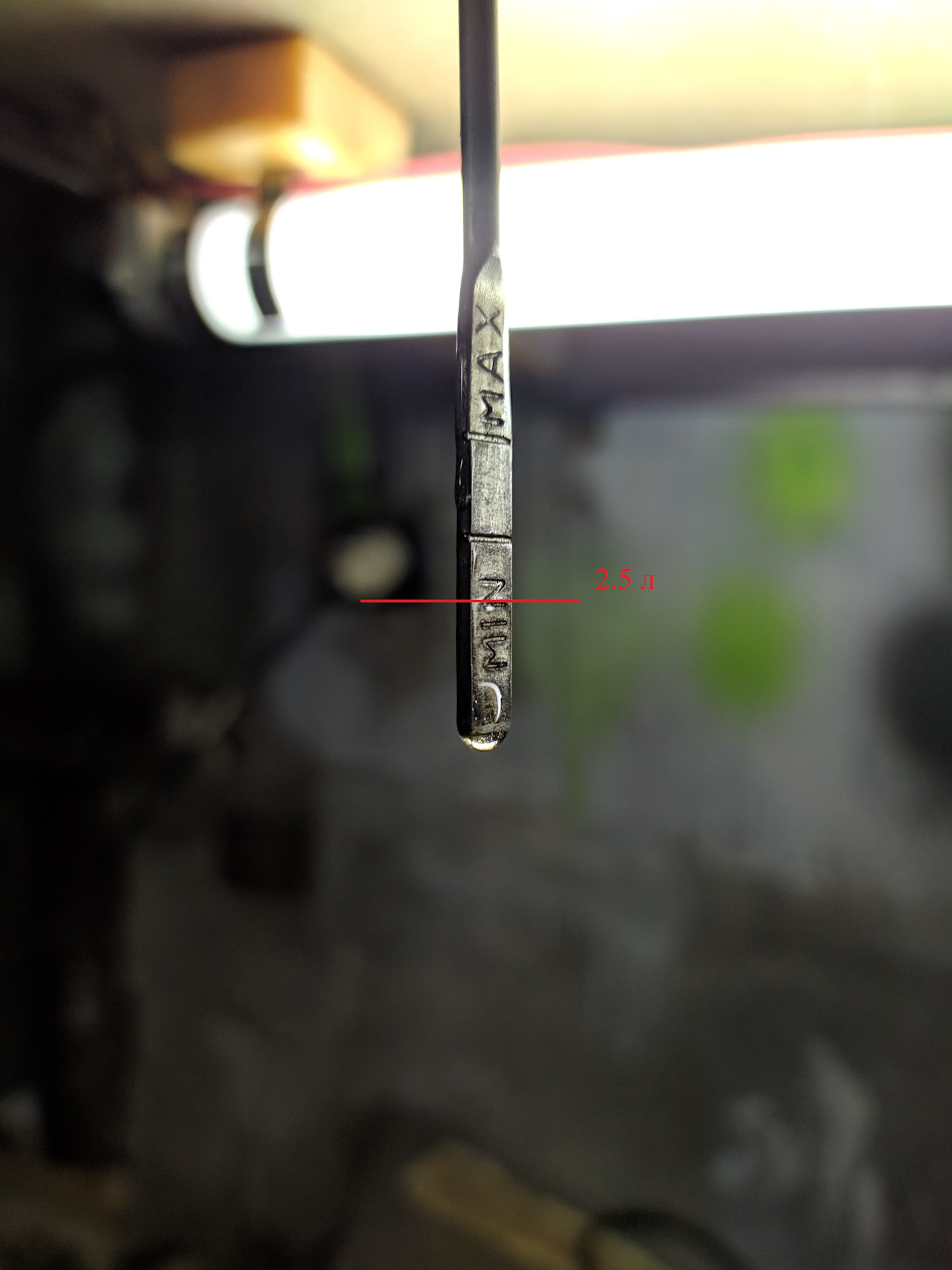

Почему два масла ? КПП на ряде + блокировка проехала уже порядка 130 тыс и на 5 передаче в жару и диапазоне 2000-3000 об/мин никто кроме меня не слышит а я слышу ))) легкое подвывание чисто 5 передачи, невзирая на уровень масла выше нормы на 5 мм . Что странное этого эффекта нет в холодную пору года весной и осенью, чисто летом .
Все сводиться к тому что в жару вязкости масла маловато .
Залить вязкость чисто 75W-140 тоже не хорошо . Судя по отзывам в морозы не прогретая машина может начинать ехать без включеной скорости, за счет того что большая вязкость застывшего масла .
Поэтому подсмотрев на форумах у спортсменов было принято решение залить две разные вязкости 75W-90 + 75W-140. Ориентируясь на вязкость что то среднее между 75W-90 и 75W-140.

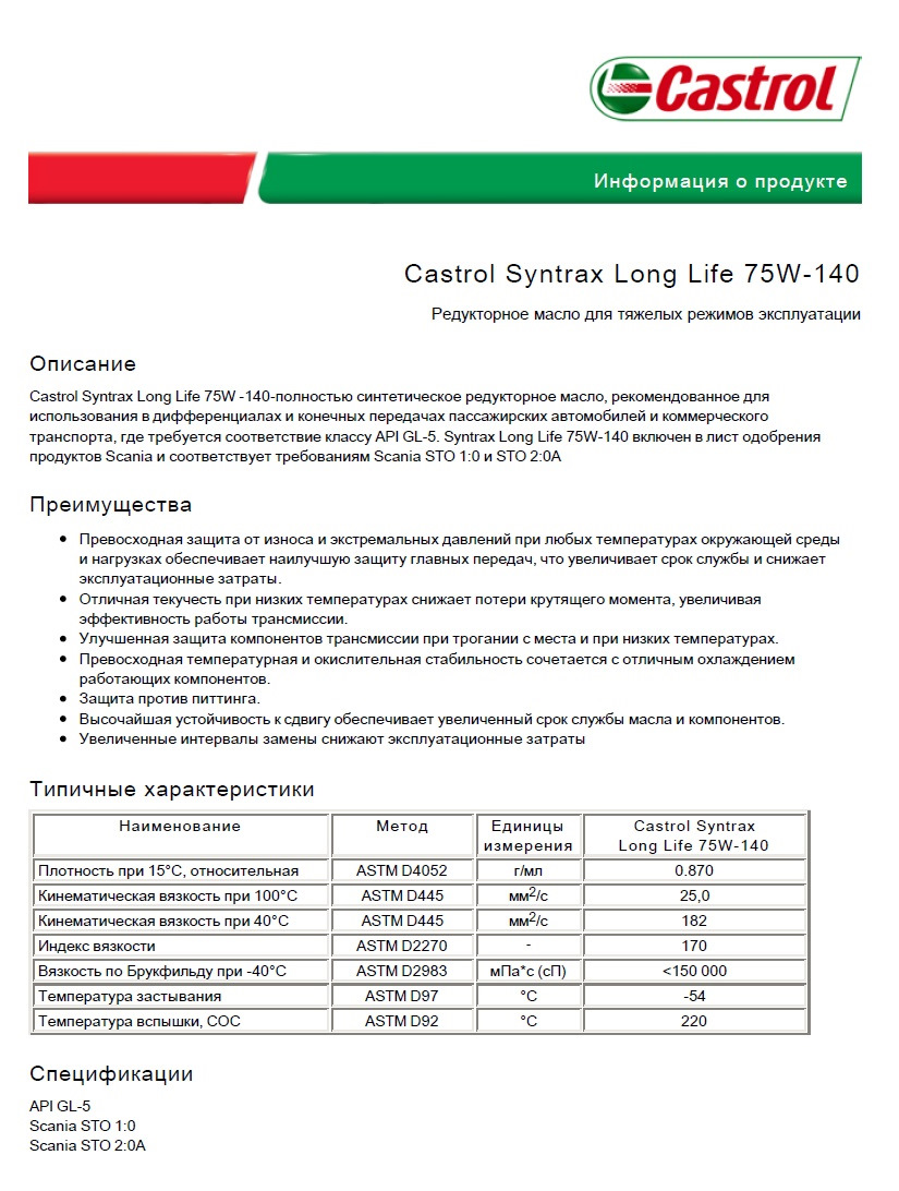

Castrol Syntrax Long Life 75W-140 — полностью синтетическое редукторное масло, рекомендованное для использования в дифференциалах и конечных передачах пассажирских автомобилей и коммерческого транспорта, где требуется соответствие классу API GL-5. Syntrax Long Life 75W-140 включен в лист одобрения продуктов Scania и соответствует требованиям Scania STO 1:0 и STO 2:0A
ПРЕИМУЩЕСТВА:
Превосходная защита от износа и экстремальных давлений при любых температурах окружающей среды и нагрузках обеспечивает наилучшую защиту конечных передач, что увеличивает срок службы и снижает эксплуатационные затраты.
Улучшенная защита компонентов трансмиссии при трогании с места и при низких температурах.
Превосходная температурная и окислительная стабильность сочетается с отличным охлаждением работающих компонентов.
Защита против питтинга.
Высочайшая устойчивость к сдвигу обеспечивает увеличенный срок службы масла и компонентов.
Увеличенные интервалы замены снижают эксплуатационные затраты
Снижение расхода топлива и сокращение вредных выбросов в атмосферу за счет сбалансированных вязкостно-температурных характеристик и фрикционных свойств.
Отличная текучесть в условиях низких температур обеспечивает оптимальную защиту при начале движения в любых условиях.
Выдающаяся термостойкость и стойкость к окислению обеспечивают чистоту деталей главных передач и дифференциалов, что позволяет увеличить интервалы замены и сократить расходы на обслуживание.
Оптимальные противоизносные свойства и стойкость к высоким нагрузкам (EP-свойства) при любых температурах окружающей среды и условиях эксплуатации.
Уменьшение рабочих температур и высокая устойчивость к сдвигу обеспечивают эффективную работу главной передачи и способствуют увеличению ее срока службы.
Кстати для любителей говорить что в КПП нельзя лить GL-5 . Результат КПП проехала 60 тыс на масле Liqui Moly Vollsynthetisches Getriebeoil (GL-5) 75W-90 и все хорощо .
Масло отличное все мягко и хорошо, стала в силу вязкости вообще бесшумной абсолютная тишина ))))

Castrol Syntrax Long Life 75W-140 Как они интересно нарисовали "<150000"… хитрожопые . Смотрел тест его при комнатной температуре — очень густое. Кажется, что 75w там даже близко нет .

День добрый. А температура на улице у вас сейчас какая? На лето для юга думаю идея очень даже очень. Давно уже думал над таким коктейлем, но сомневался, теперь нет.
На данный момент порядка минус 12 ночью . Поставил на заморозку масла в морозилку минус 19 .жду
-19 это для нас редкая редкость. Если Вас с утра все устраивает, после -12 то значит все отлично.
Машина в гараже стоит а там +3 ниже не опускается

140 явный перебор.
так чисто 140 и нет для чего и делал Castrol Syntrax Long Life 75W-90 50% + Castrol Syntrax Long Life 75W-140 50%

КПП мягче стала зазоры на шестернях ушли в плане шума катался прислушивался так и не услышал, ее просто не существует .
Тебе можно поверить? Вот если те самые плюсы останутся до следующей замены то тогда и говорить не о чем а так пока действует просто смена масла на свежее, я так думаю, или я ошибаюсь?
время покажет . но положительнй фактор большей вязкости налицо
