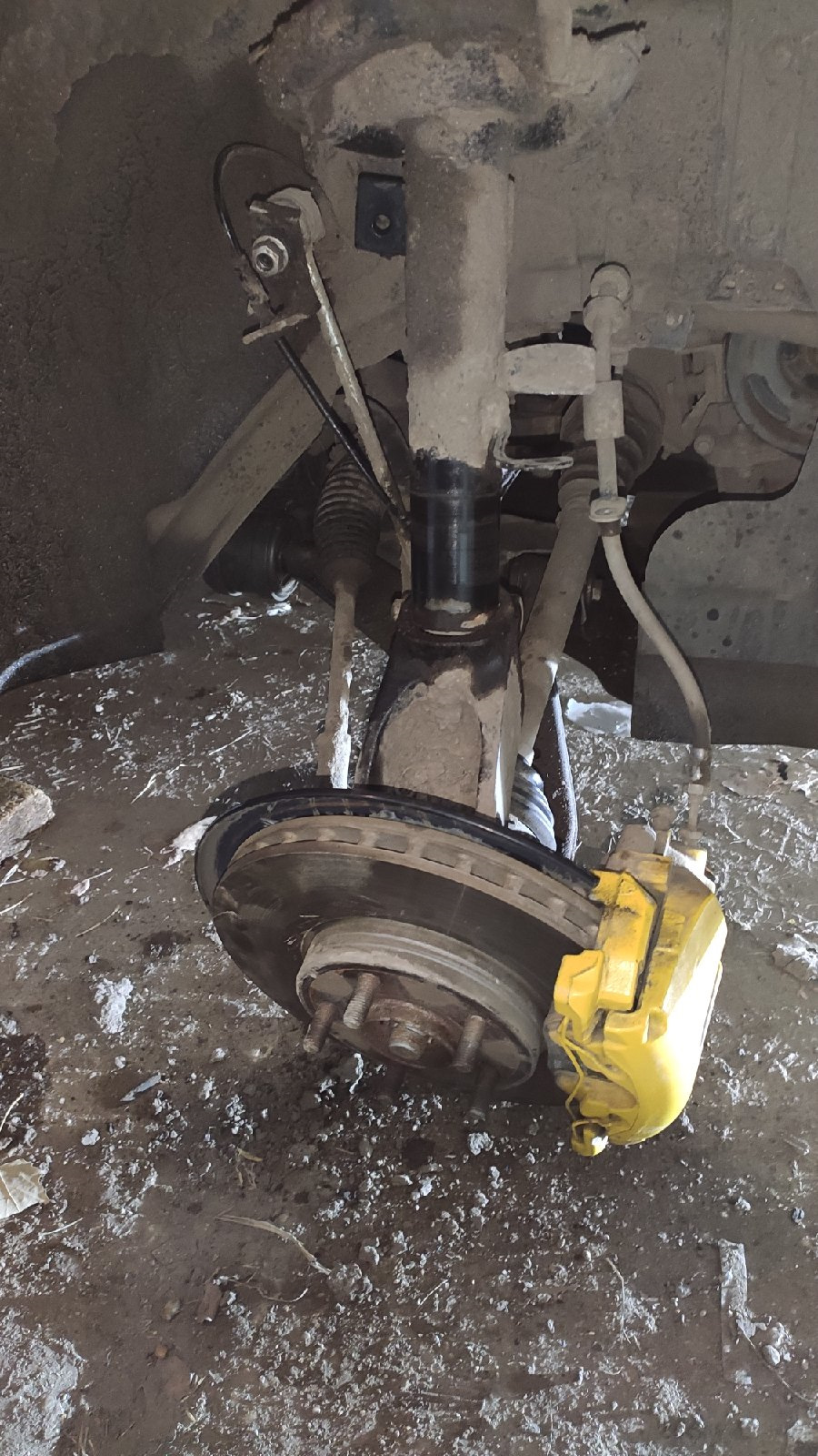

Машина радует и пробег уже перевалил за 100К, да и 1 марта будет 6 лет как авто выехал на дороги. Поэтому подходит время подвески. Начал с амортизаторов и не прогадал, хоть они и были не потекшие, но на ямках постукивали и немного раскачивалась машина. Делал вместе с товарищем, т.к. у себя он уже снимал, да и вдвоем куда легче, в один день махнули перед, а в другой задние. На перед потратили часа 3, на зад часа 1,5. Фоток много нет — то забывал сфоткать, то руки грязные были.

Как оказалось после снятия — полез туда не зря, все амортизаторы мертвые или почти, левый передний еле-еле выдвигался после нажатия, правый передний совсем немного лучше, задние немного работали, но после нажатия но конца рыганули маслом.
После замены стуки прошли, что машина стала жестче — не сказал бы.
