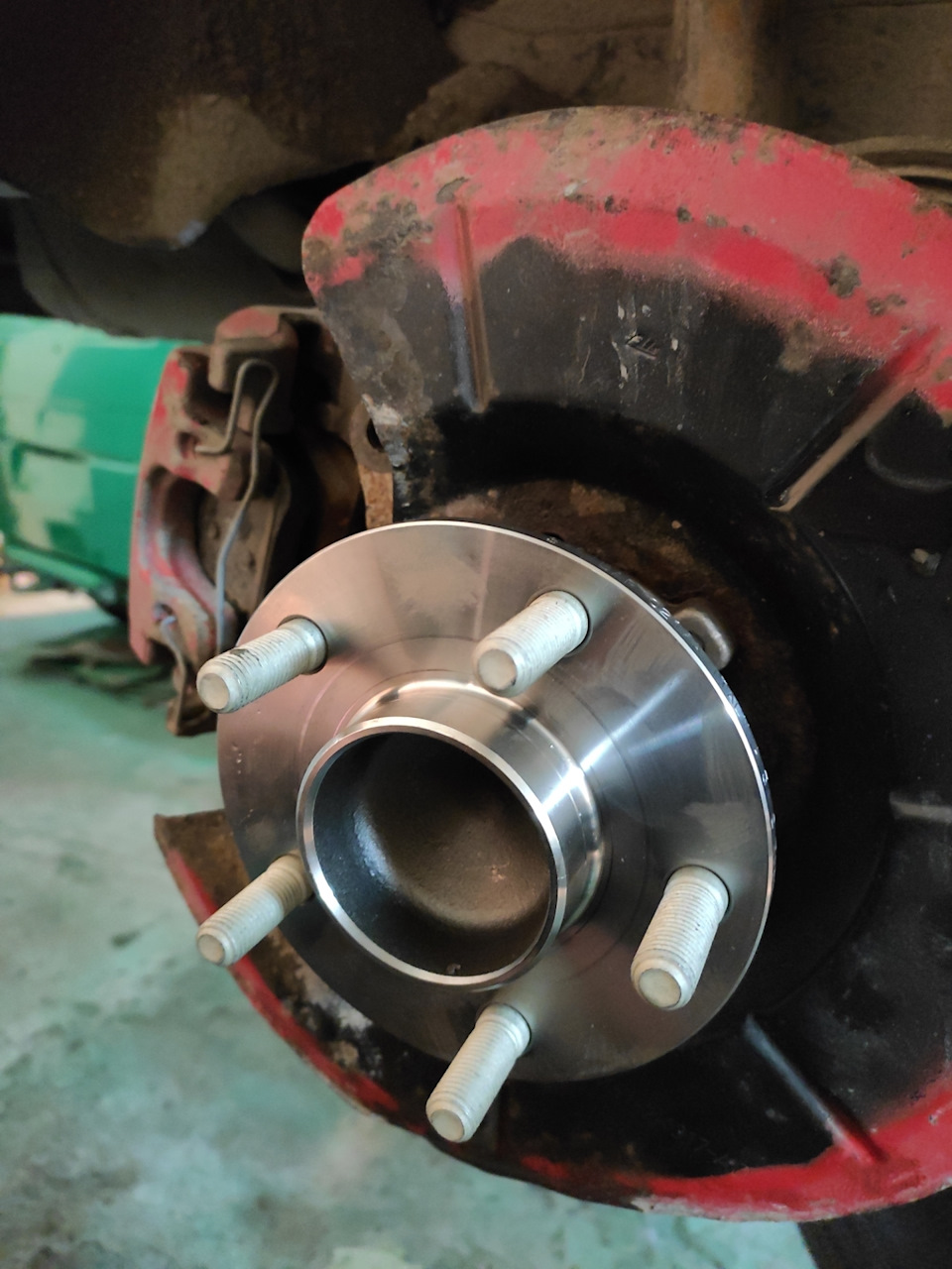

Ну что, с покупки машины был люфт в задней правой ступице, и как то на нее благополучно был положен болт)
В связи с рождением дочери была произведена ревизия всей задней подвески, ну и наконец то дошло и до ступицы) на ступице с люфтом откатал 41 тыс км, и мне повезло что не заклинил подшипник)
Брал сразу нормальный SKF VKBA3661 4400 в автодоке)
Теперь осталась одна задняя левая старая и думаю скоро подойдет и будет в круг все новое:) надеюсь на тысяч 50-70 забуду об этом всем)
Ступица открутилась легко, выбивалась обратным молотком) и достаточно сложно)
Брал без датчика абс, старый норм снялся)
