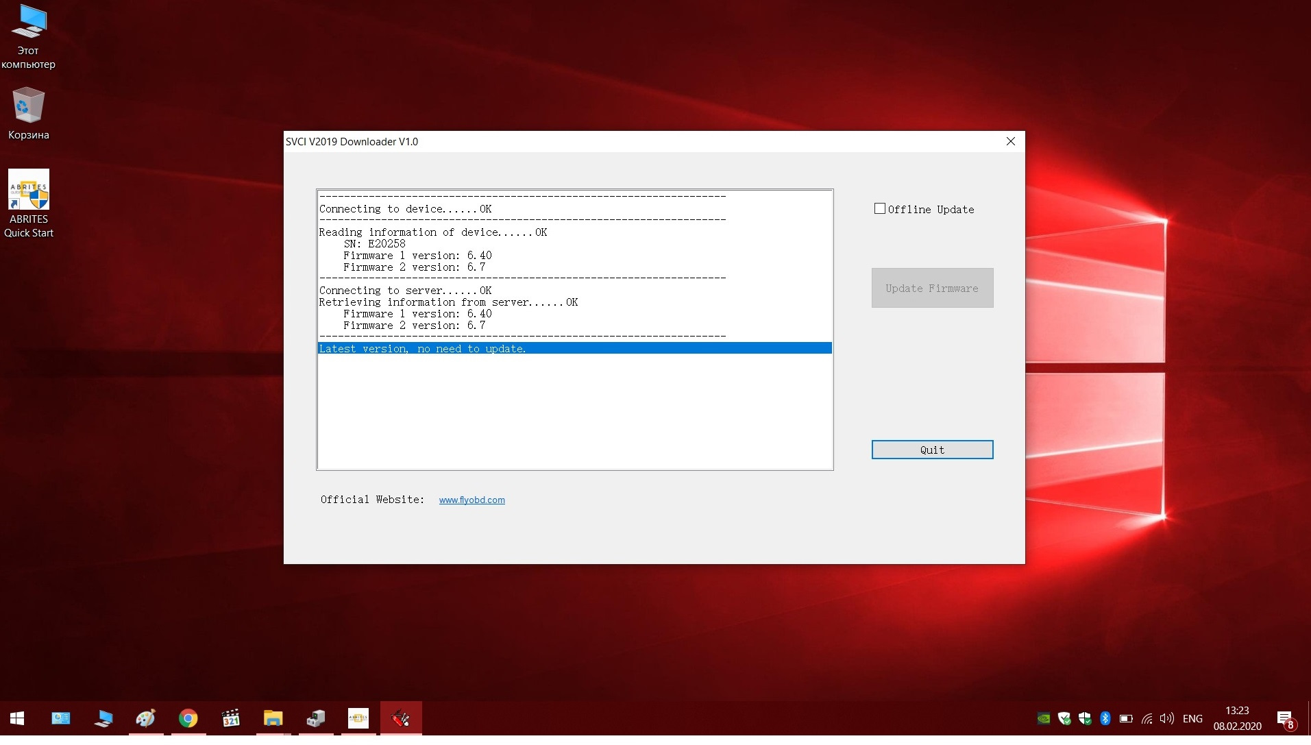

Ставил себе на Win 10 — драйвер устанавливается, но не соединяется с блоком Абритуса.
Но так как я уже снёс у себя Windows 7 и поставил все программы на Win 10х64 — нужно было как-то адаптировать Абритус к десятке.
В итоге получилось.
Оказалось всё банально просто.
Запускаем установку и видим в первом (почти в первом) окне — где выбираются марки авто, что там галка установки драйверов — не активна, типа драйвера устанавливаются в автоматическом режиме.
В следующем окне — можно убрать галку для драйвера. Убираем её.
После установки ПО, подключаем шнурок и Windows10 — сама установит нужные драйвера.
С драйверами от Windows — всё шикарно работает.
Подключаемся — видим первую картинку

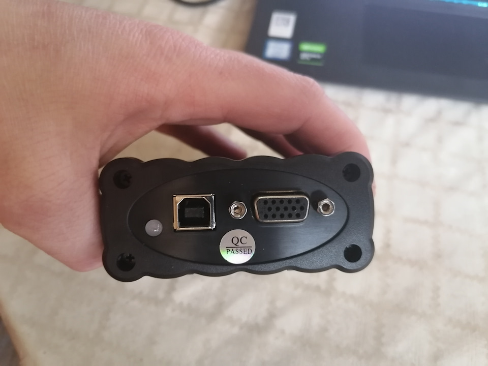

Ну и напоследок — моя версия адаптера
ПО также обновляется по воздуху — самая нижняя иконка на главной странице

Василий, ты лучше скажи на фига 2 кольца для ключей? Там фотка есть.
Для разных авто разная накачка катушки.
Понял. Спасибо
