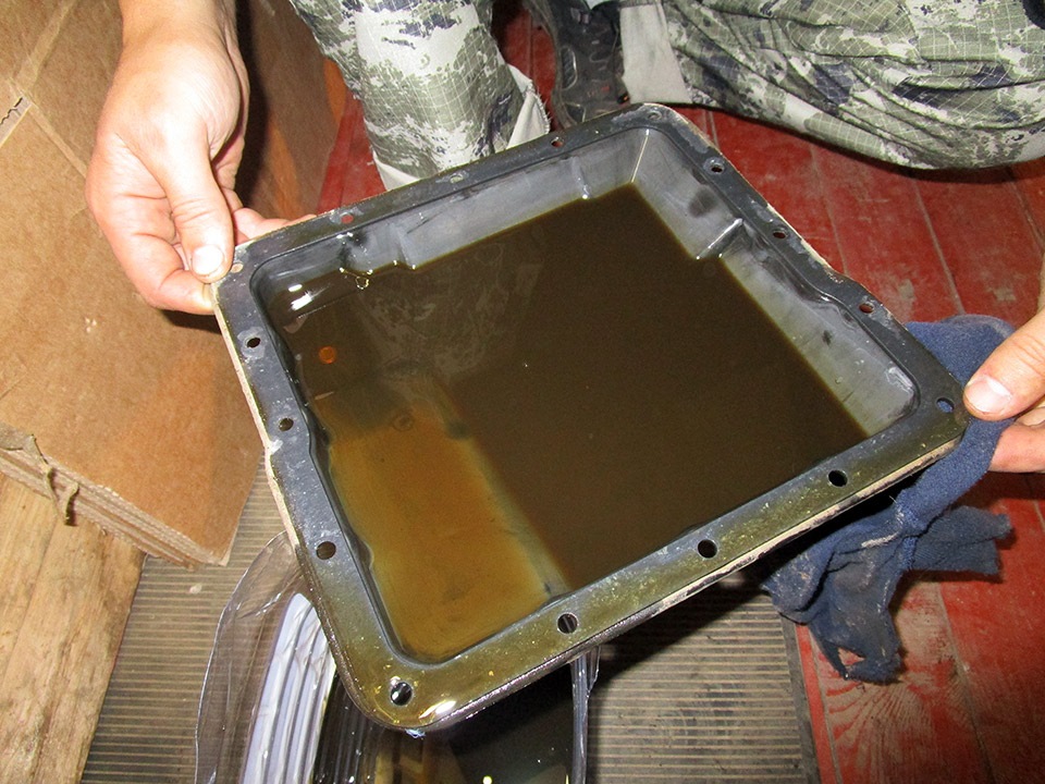

Приступаем к вскрытию пациента. Для снятия поддона АКПП нужно открутить всего лишь 16 болтиков. При откручивании последних болтов необходимо придерживать поддон, поскольку в нем еще есть некоторое количество масла. После снятия поддона, под АКПП ставим тазик — масляный дождик будет идти еще долго.
Жидкость, которая вытекла из моей "буренки" по цвету больше похожа на грязь, чем на масло для АКПП. Фотографии ниже наглядно это демонстрируют.
Отмываем поддон и магнитик, откладываем их в сторону. Кстати, прокладка смотрится бодрячком, скорее всего пока оставлю ее на боевом дежурстве. Сливной болт тоже не подвел.
