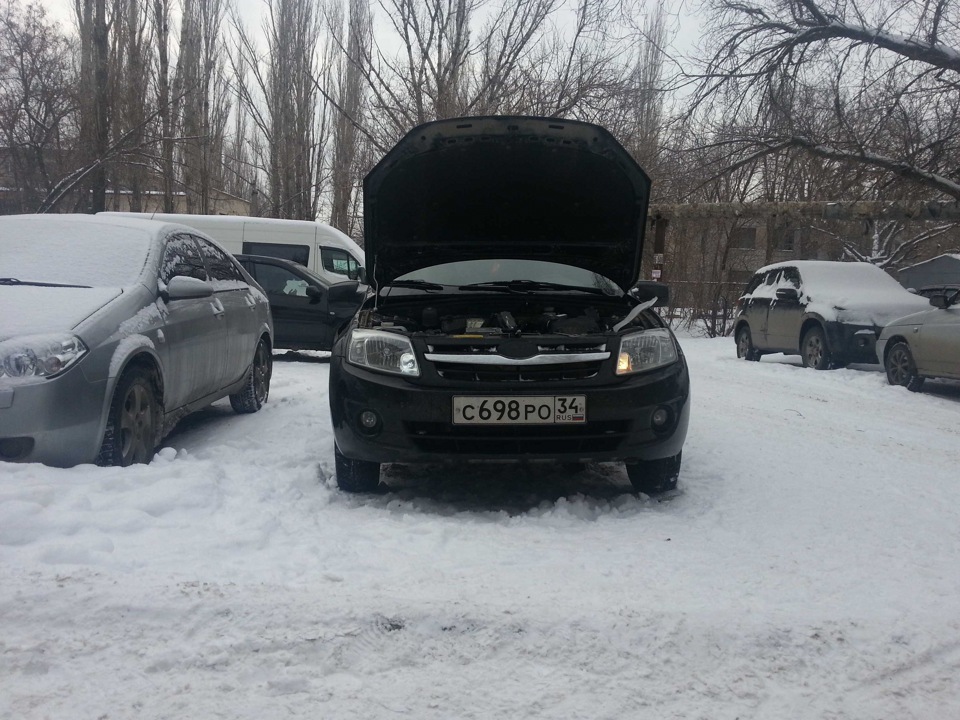

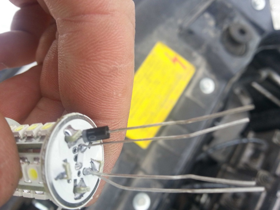

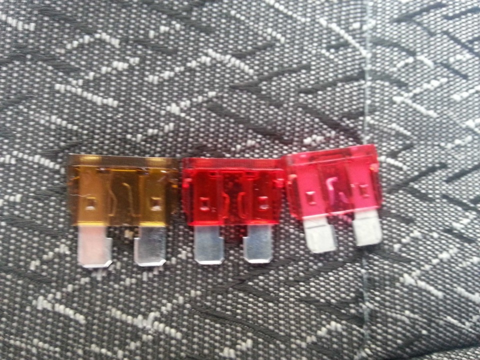

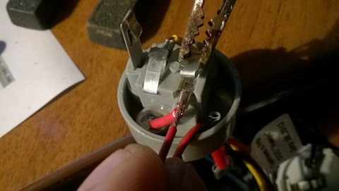

Сегодня производил установку светодиодов в ДХО на свой седанчик, посмотрев инфу в интернете, все это впитал и пошел к машине. Первая попытка вытащил лампу посмотрел на нее, посмотрел на цоколь сунул диод повернул зажигание и тут звук *щелк* 100% предик вылетел, вышел ДХО не работает, подсветка работает, и то хорошо я подумал, но мы не ищем легких путей надо делать по уму. Вытащил диод вставил новый предик вторая попытка перевернул диод повернул зажигание тот же самый звук ((((( вышел ДХО не работает, подсветка работает(((( Третья попытка была ближе к истине, перегнул усики вставил вроде норм заработало вкл подсветку щелк предик опять(((.

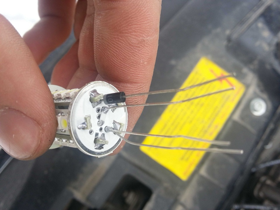

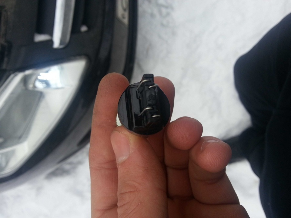

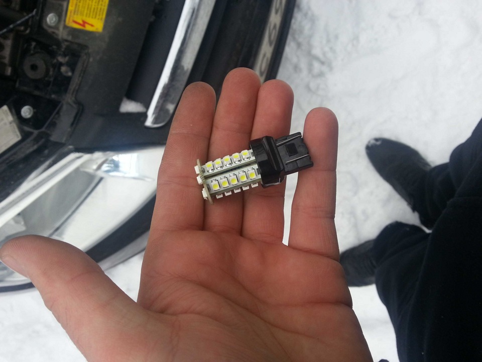

Вытащил диод посмотрел еще раз на цоколь и увидел 3 контакта и тут я понял в чем проблема, оторвал цоколь с диода передвинул усики по отверстиям как мне нужно на фото видно, вставил все работает ура

снимаешь цоколь, смотришь где минус а где плюс, вставляешь в цоколь по порядку -++
потом смотришь на цоколь там один минус и два плюса потом загибаешь и все

там же вроде бесцокольные стоят лампы?
да бесцокольная, как японский

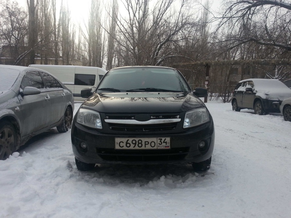

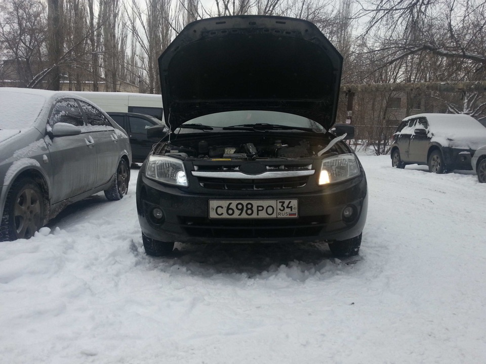

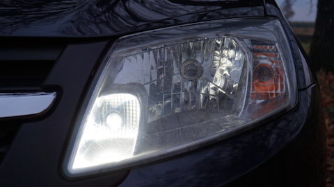

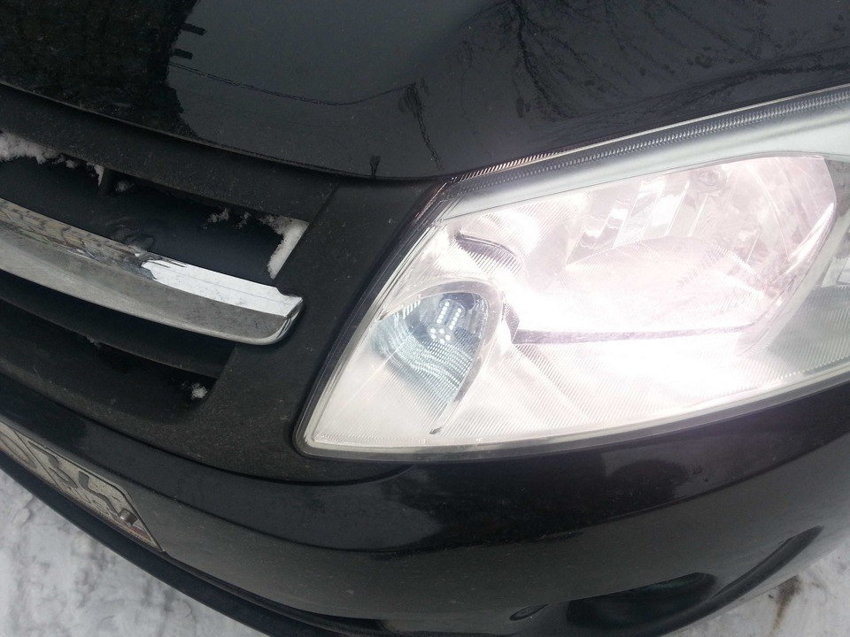

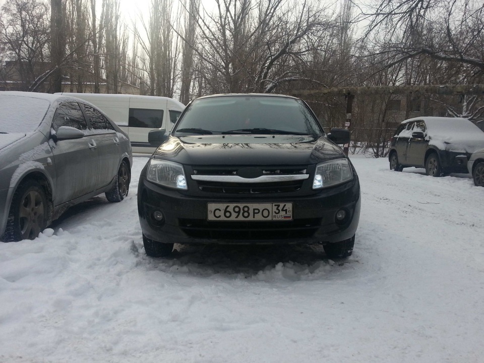

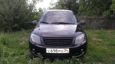

Да я сам заметил, чьл для ДХО они тускловаты. Поэтому не стал заморачиваться с ДХО и включил диоды только как габариты
не светят нихрена
норм светят для диодов, у них свет рассеивается по другому в отличии от ламп
ну судя по фото как габариты светят — для ДХО не годится
на каком из фото?
на первом и на втором
