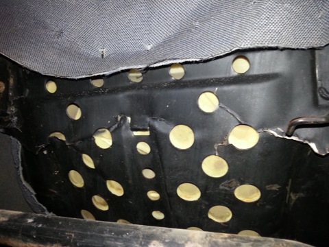

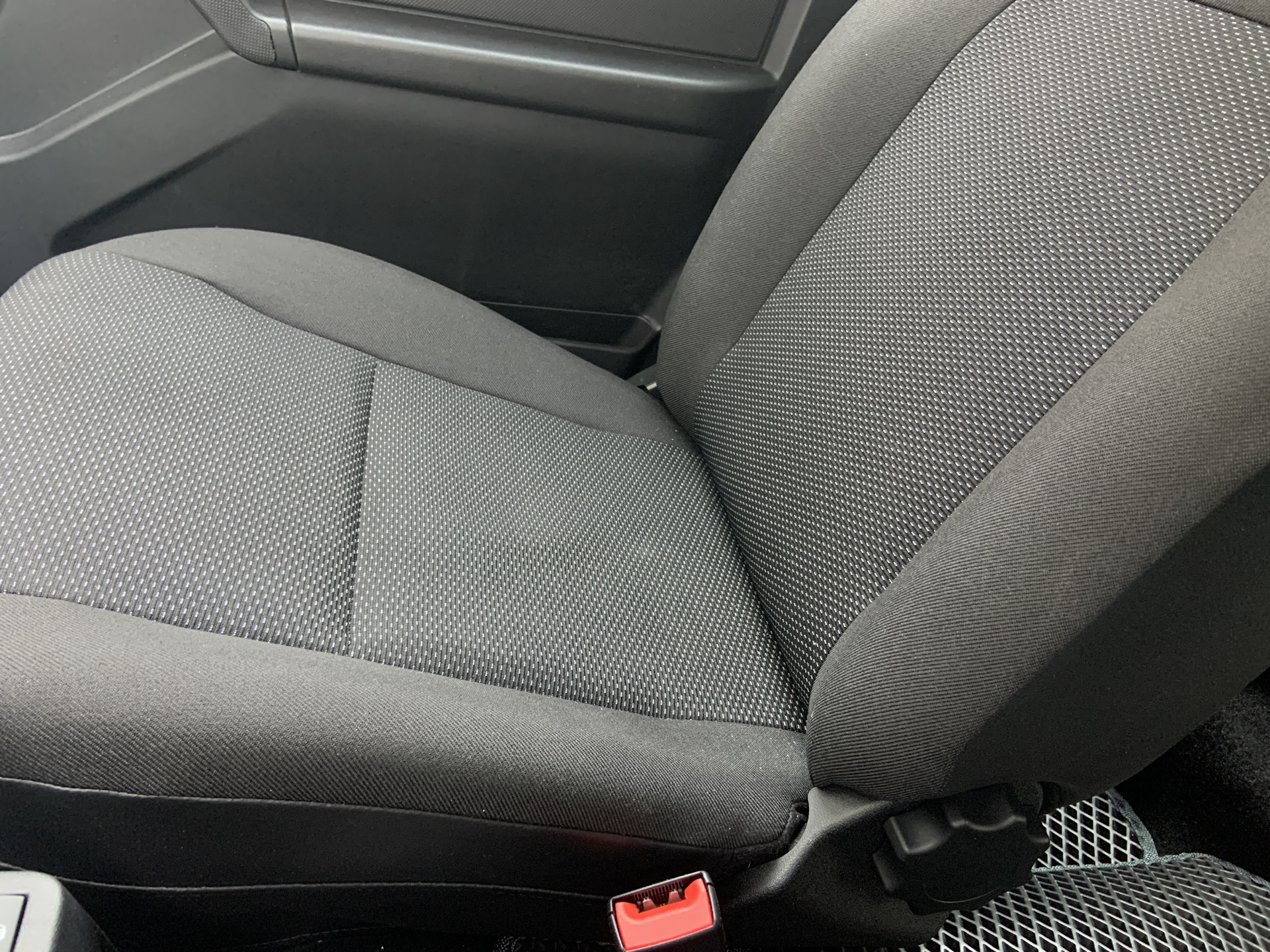

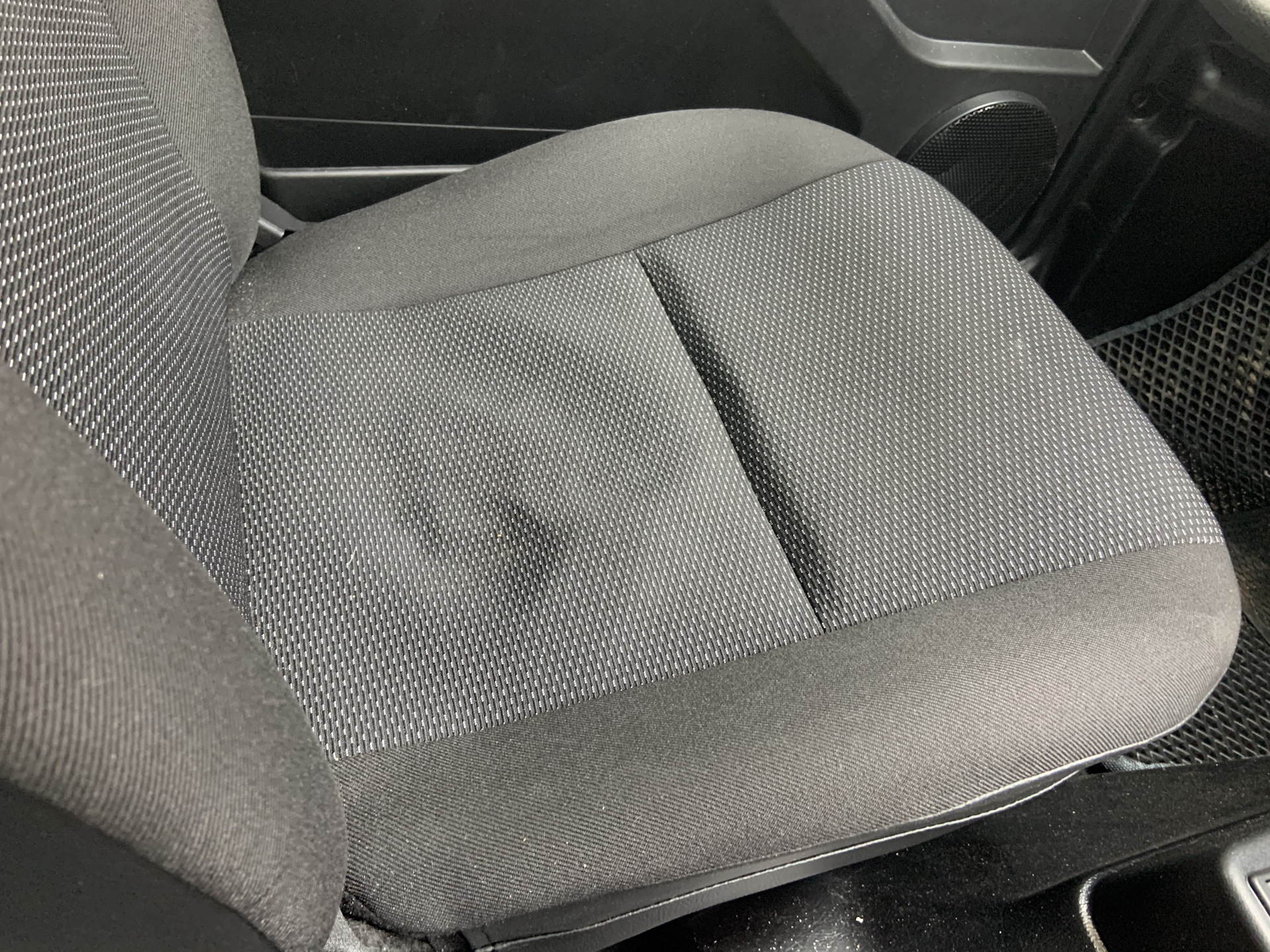

Проехал 746 километров. Что- то не то с сидушкой обновлённых кресел или моей задницей :( На пассажирском сидели пару раз. WTF? Начались досадные сюрпризы?
"Оптимизация"… в этих новых сиденьях НЕТ снизу металлического основания — площадки, на которой лежала собственно мягкая часть сидушки. Теперь только 5 подпружиненных спиралек на раме.

Меняем по гарантии подушки сидений, ждём доставки, мурыжили 4 часа изучением проблемы, оказалось по России много вопросов с сиденьями
Автор, я столкнулся с этой проблемой 5000 км сиденья провалились и просыпался паралон, как решили вопрос по гарантии или отказали?

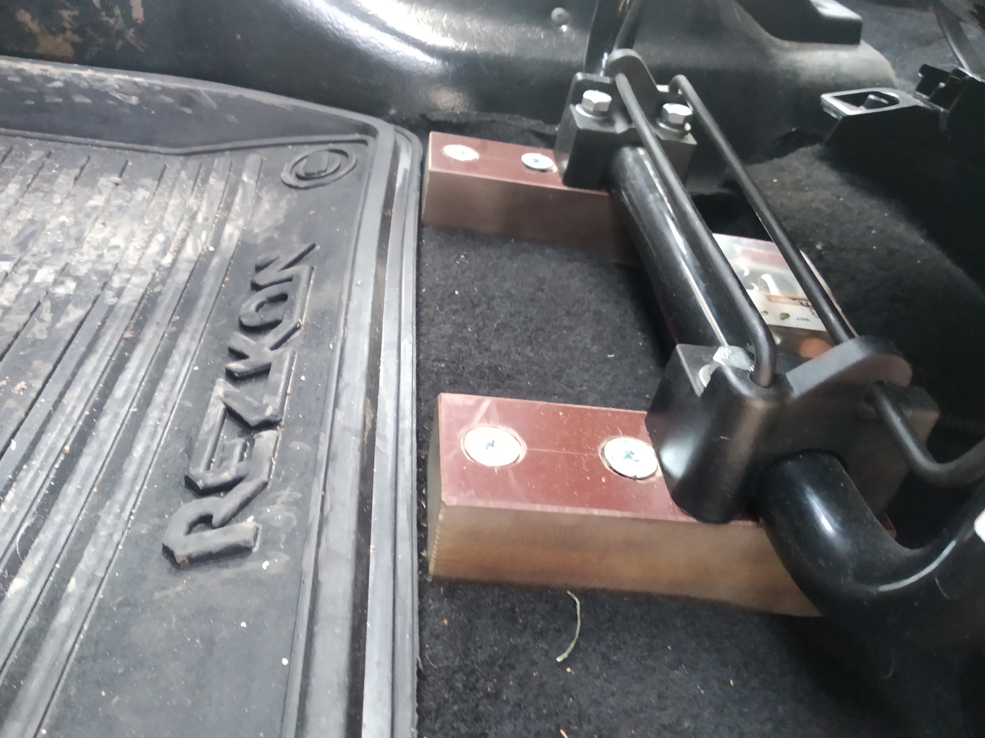

так на 5D все сидухи от 14-ки, , а не от 13-ки и всё нормульно…я себе переделал и ОКейно…

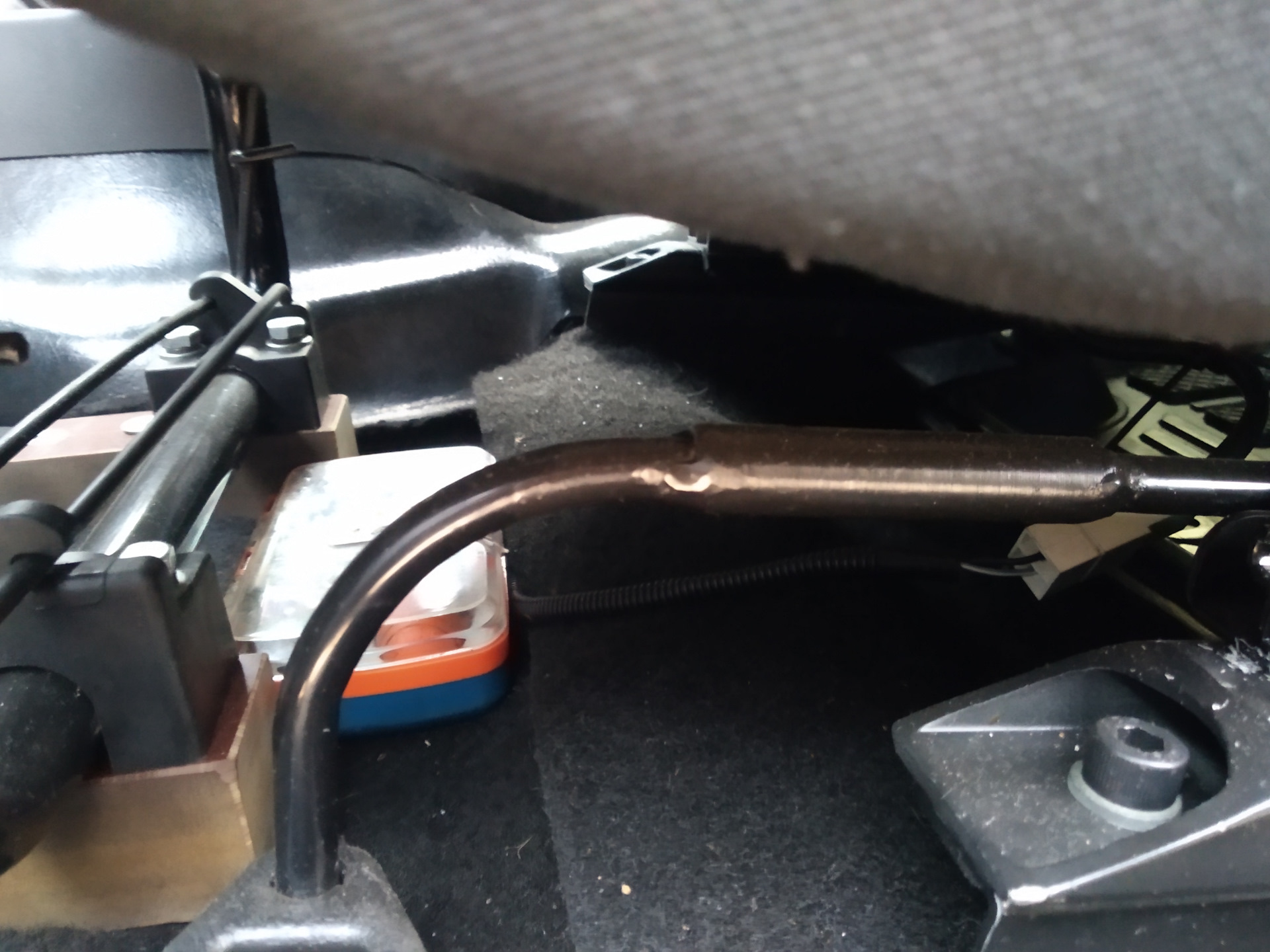

Что за кронштейн? Самодел?
угу…ножки вытянуты, кайфуем трошки…)))
Тоже буду приподнимать сиденье
прально…зад 20, перед 50, ну и на зад сдвинул я уже и не помню…вообще класс получилось…))
Сдвигать не хочу, мне так норм) а вот поднять ровно хотел на 50, но теперь задумался
